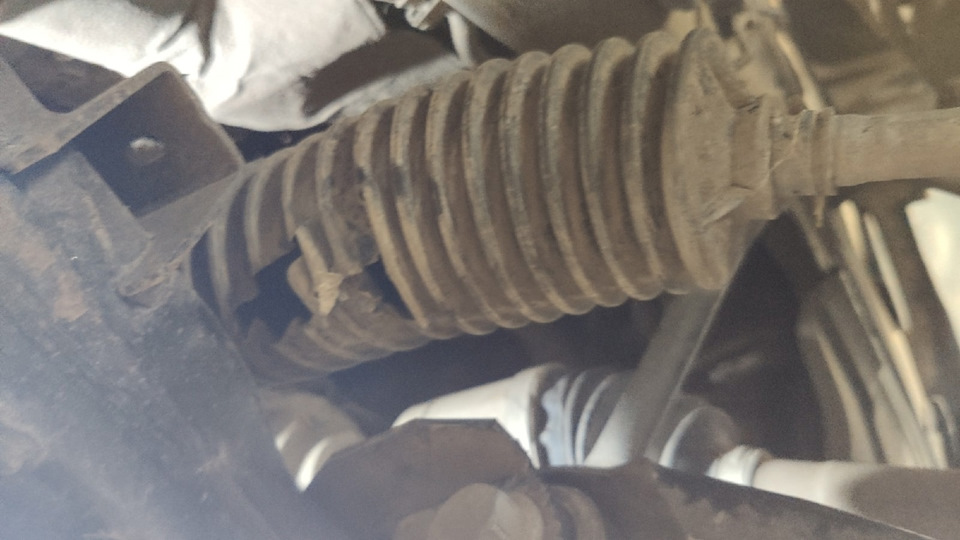

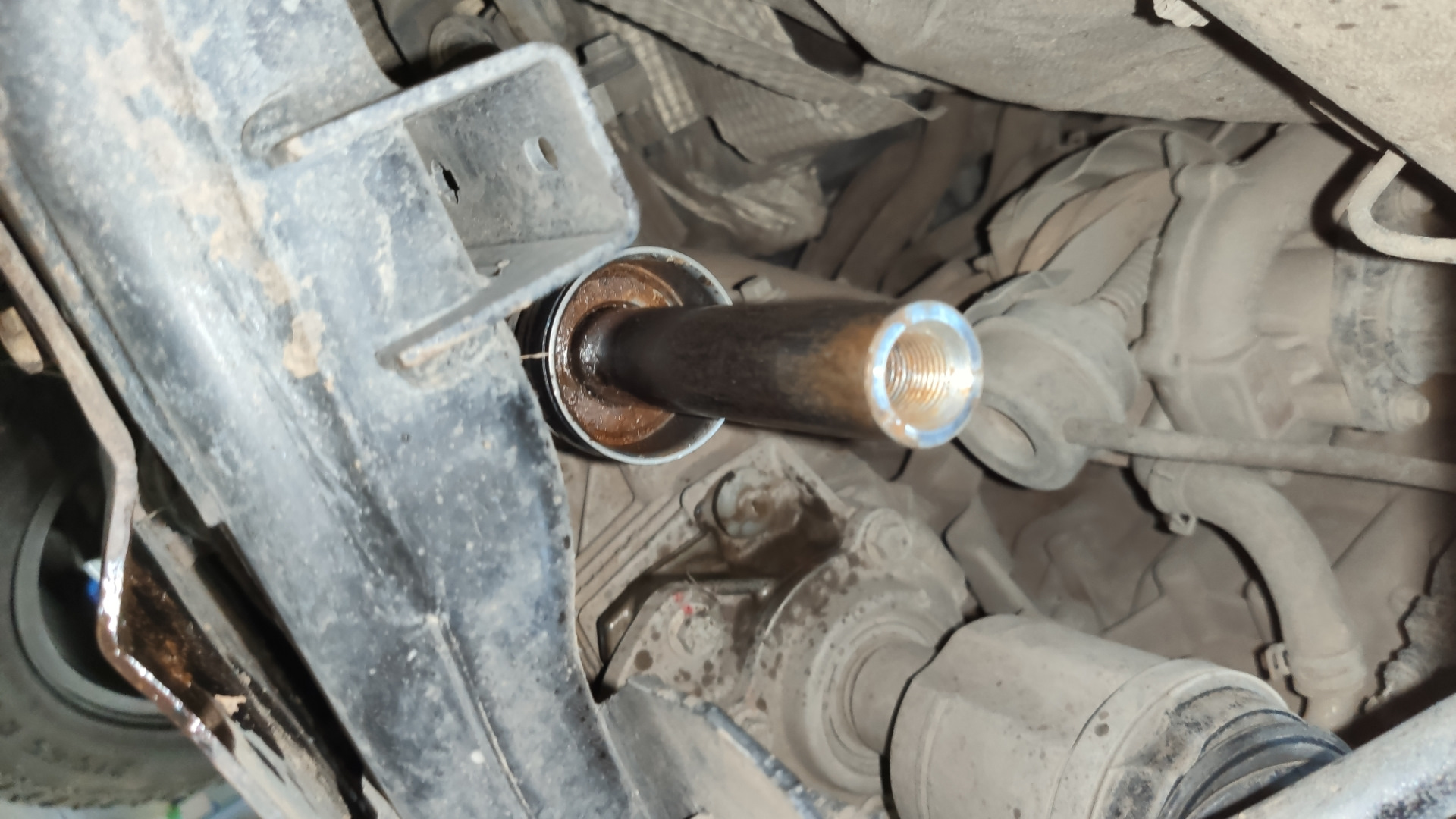

Пробег 91 т.км, при езде вне асфальта стало сильнее отдавать в рулевое колесо и дрожь появилась какая-та. И по трассе как-то не так стало ездить.
Вот что обнаружил:
1)Вал рулевой рейки, что выходит в салон за педальным узлом, имеет люфт.
2)С левой стороны небольшой люфт, но это не наконечник и не тяга, а именно в самой рейке что-то болтается.
Заметил, что если при езде по гравийке просунуть ногу под педали и прижать ногой рулевой вал, то симптомы сильно уменьшаются.
Есть ли смысл попробовать подтянуть рейку?
По гарантии нет смысла обращаться - пыльник правой рулевой тяги стоит не родной.

Ответ конечно ни о чем... Пыльник правый год назад порвал. Эта рейка новая в сборе идёт со всеми пыльниками, тягами наконечниками, и у меня видно что хомут на пыльнике обжат не по заводскому.
Какие болтики под полом? Там только есть болт соединяющий вал рейки с рулевой колонкой, а люфтит именно сам вал рейки.
И при чем тут электрорейка??
Вопрос заключался в том есть ли смысл подтягивать рейку.

Как я понял из конструкции, вал на двух подшипниках вращается. И если он болтается, то поможет только их замена.
Подтяжка должна помочь от люфта слева. А если люфт справа, то нужно пластиковую втулку менять.

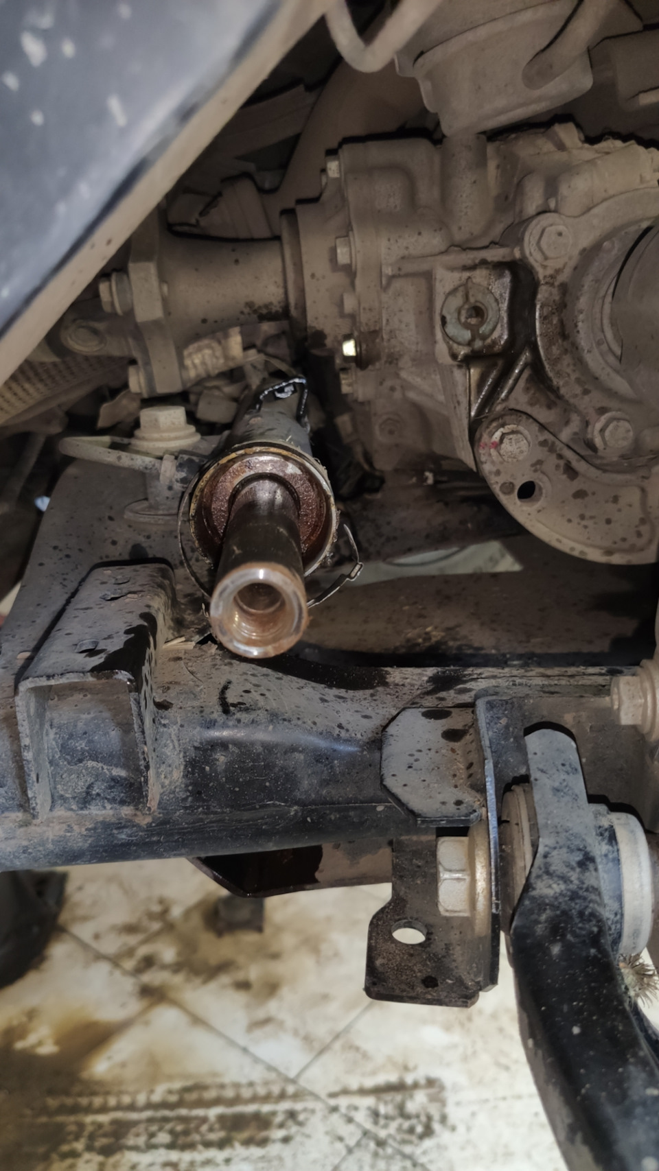

Сергей159
Регистрация: 12.01.2014
Сообщений: 4,376
1 г. 2 мес. 3 д. 5 ч. 55 мин. 10 сек.
3403
Адрес: Пермский край
Re: Сильно отдают в руль неровности дороги , баг или фича ? :)
-=Df=-
, люфта справа нет, но там вал начал ржаветь еще год назад, когда пыльник порвался. Побрызгали обычной проникающей смазкой при замене пыльника с тягой.
ViBer
, слева люфт небольшой есть, как и сверху (под пелями). Туда никто не лазил и пыльник целый, заводской. По карданчику люфта нет.

ViBer
Это где (не понял)???
Здесь
