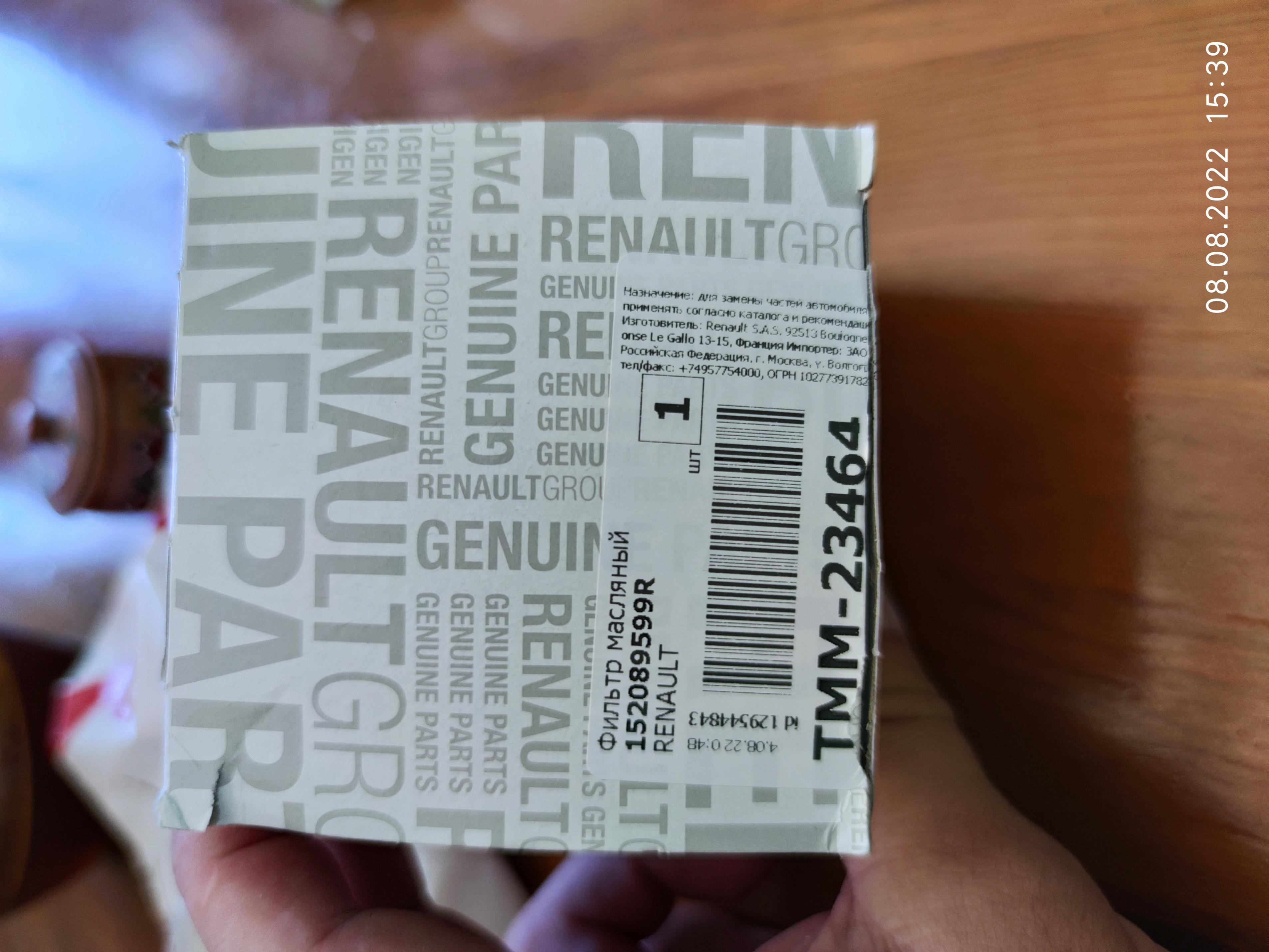

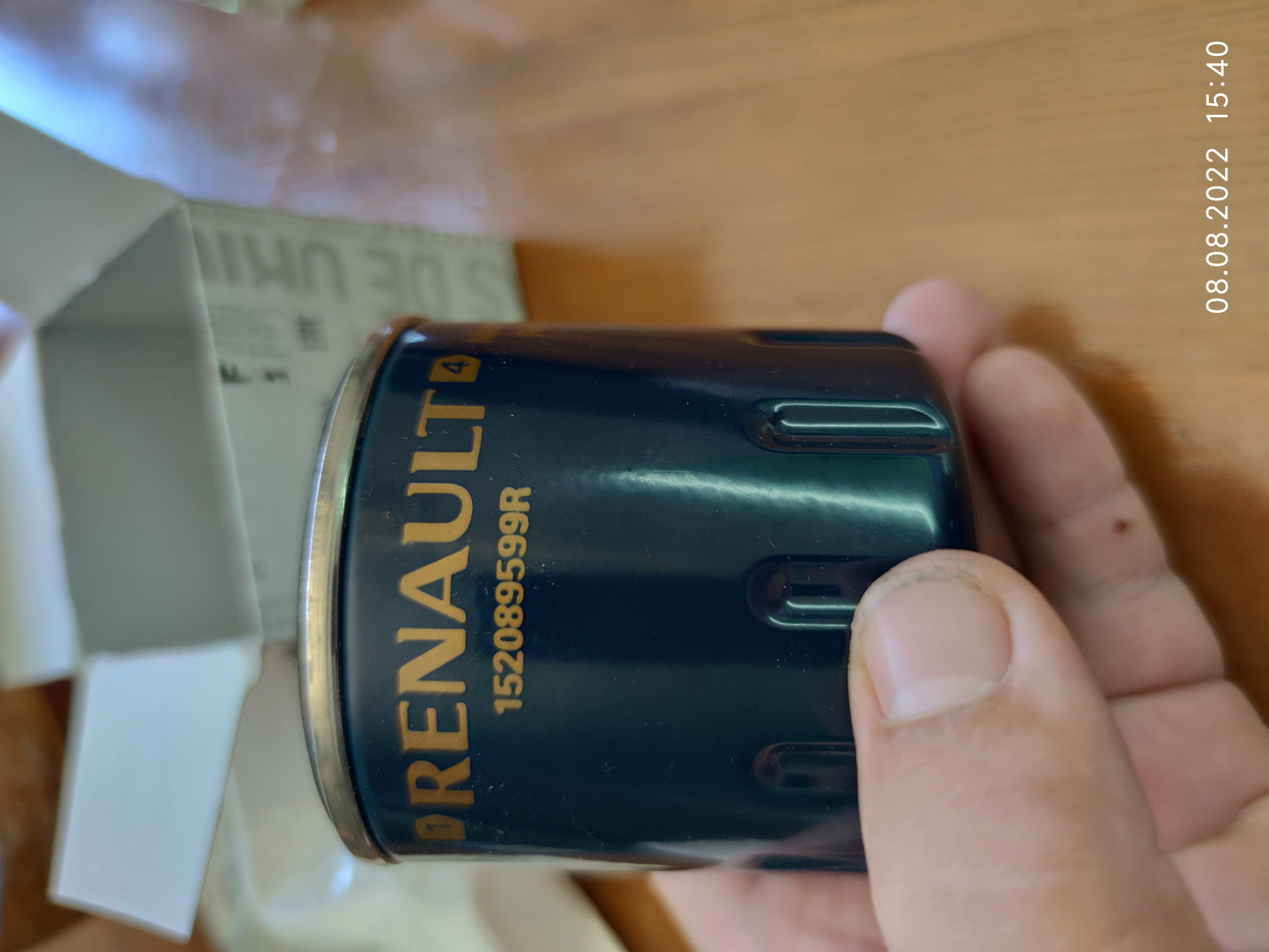

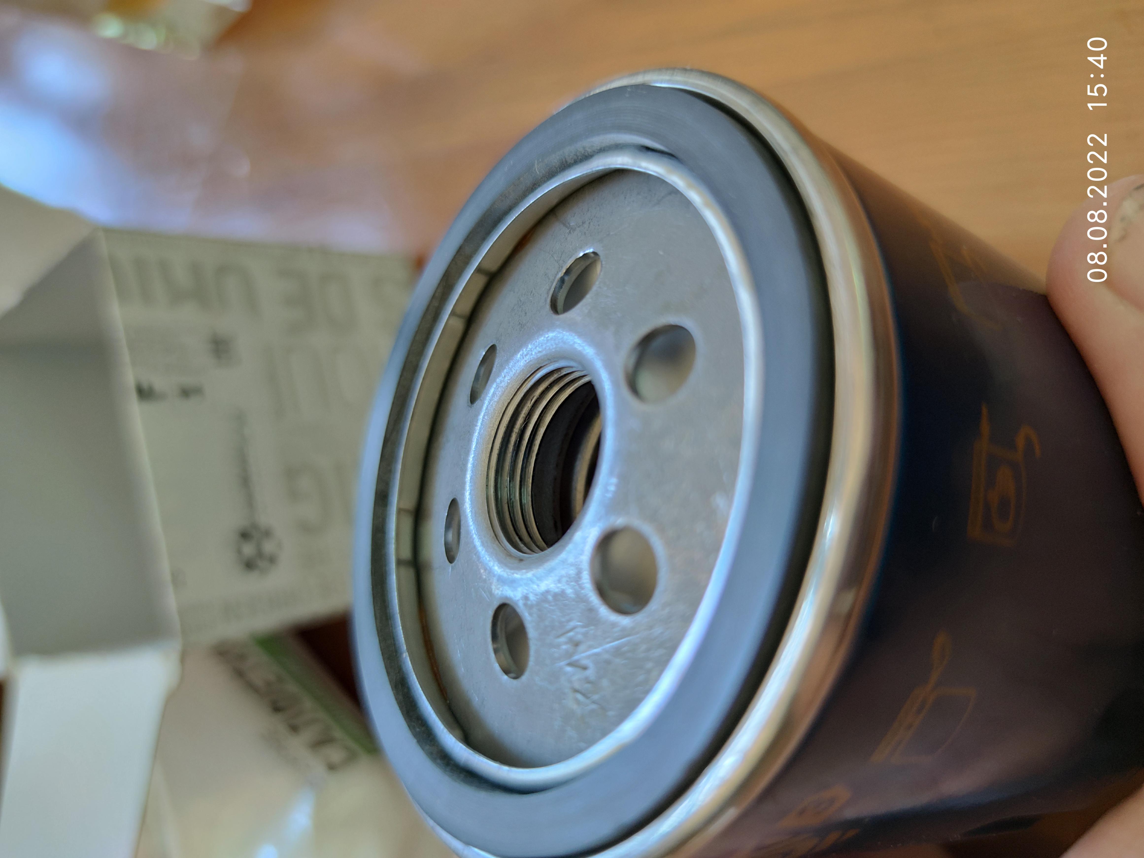

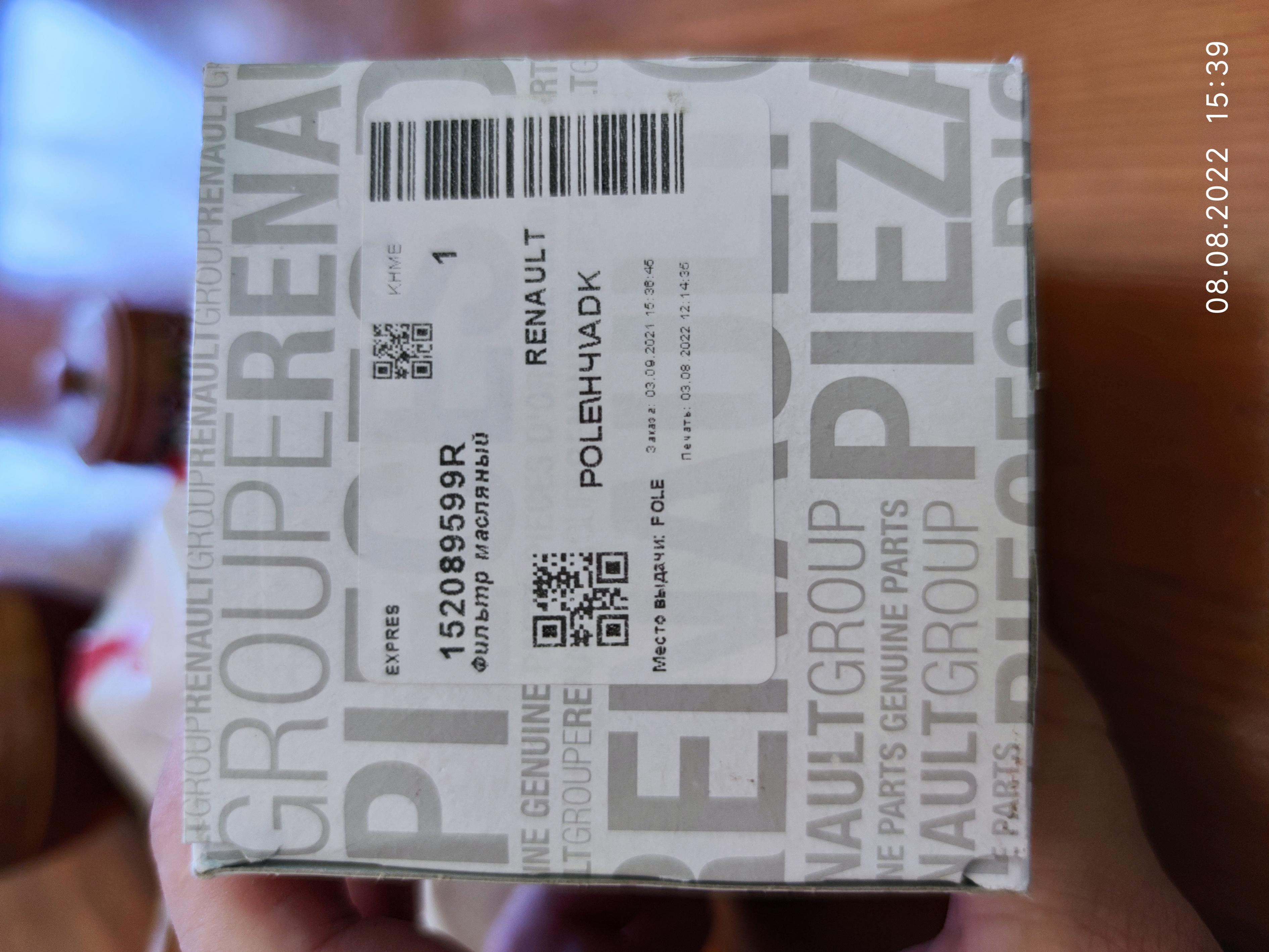

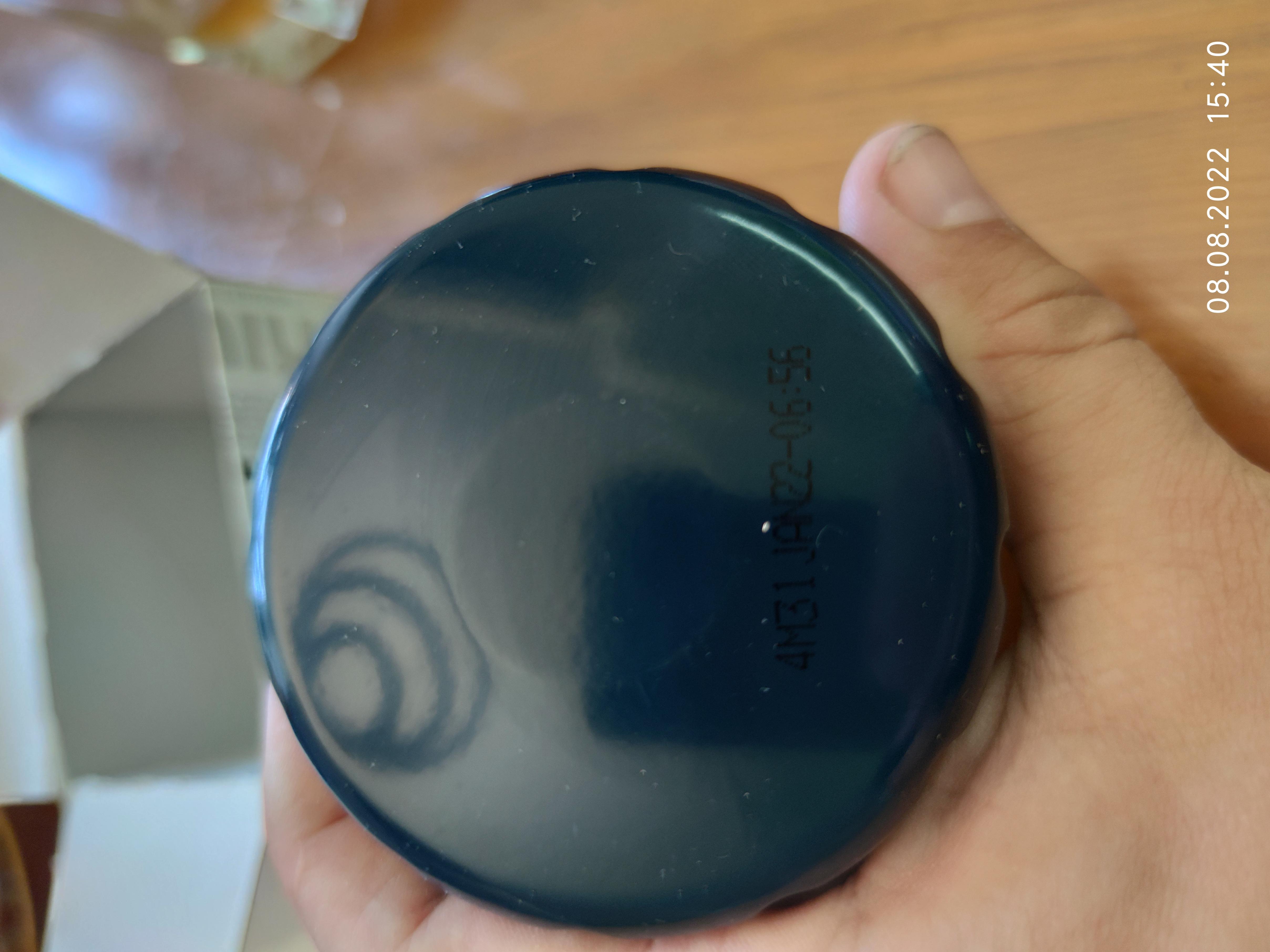

По умолчанию Re: Масляный фильтр ,дизельный.
Фото фильтра

Только пишут, что у него давление открытия клапана 1бар, против 2бар у 8200768927
Ставится на К9К с масляным насосом как у нас. И сам фильтр больше по пропускной способности, значит меньшее давление открытия клапана это нормально. Там не 1 АТМ вроде а 1.5. в общем не суть.
