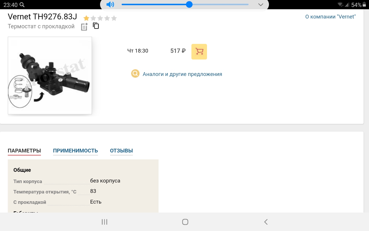

Есть вот такой как на фото 83 °с. Но буду брать мале на 89°с , с корпусом пусть будет!
