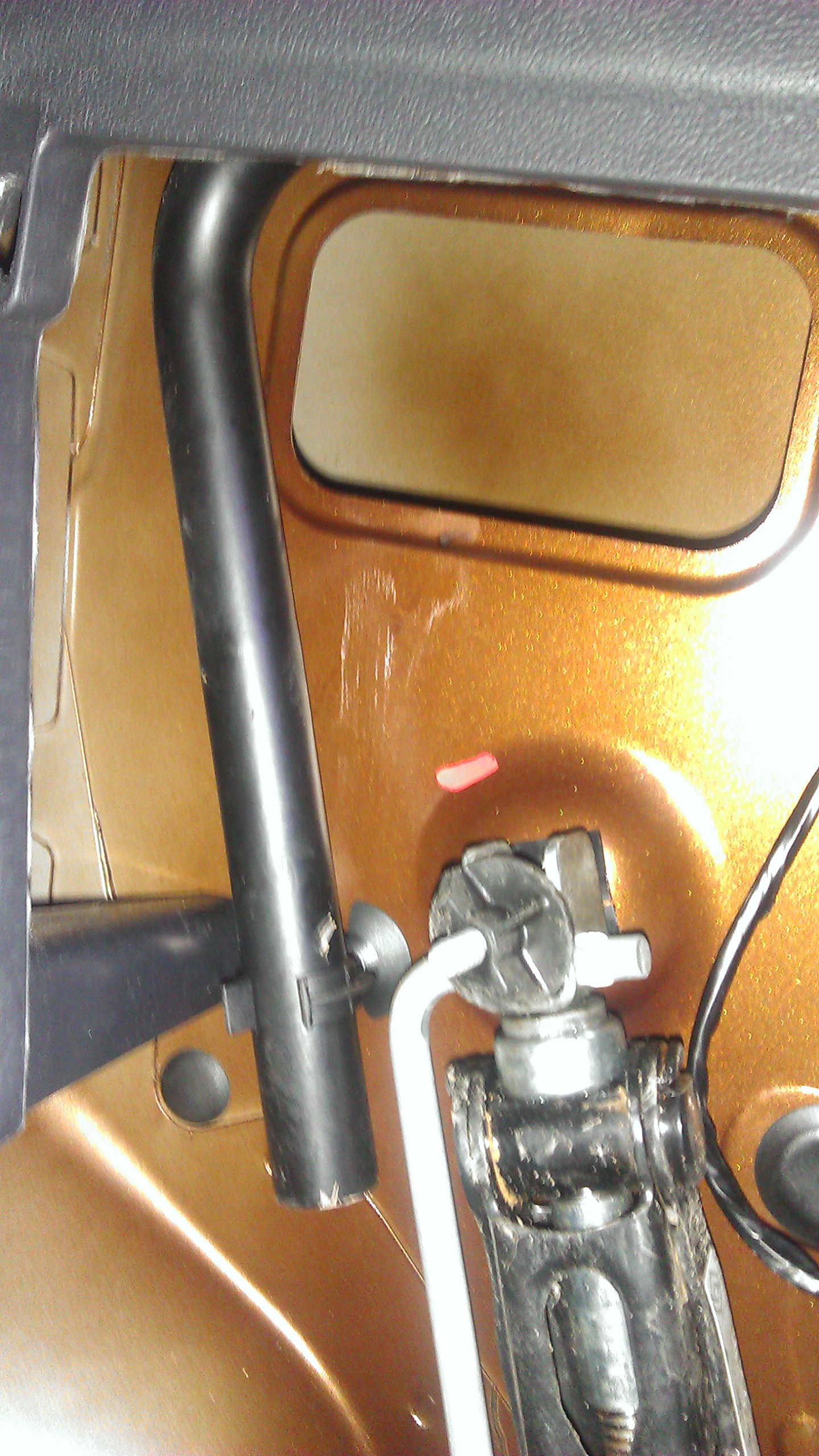

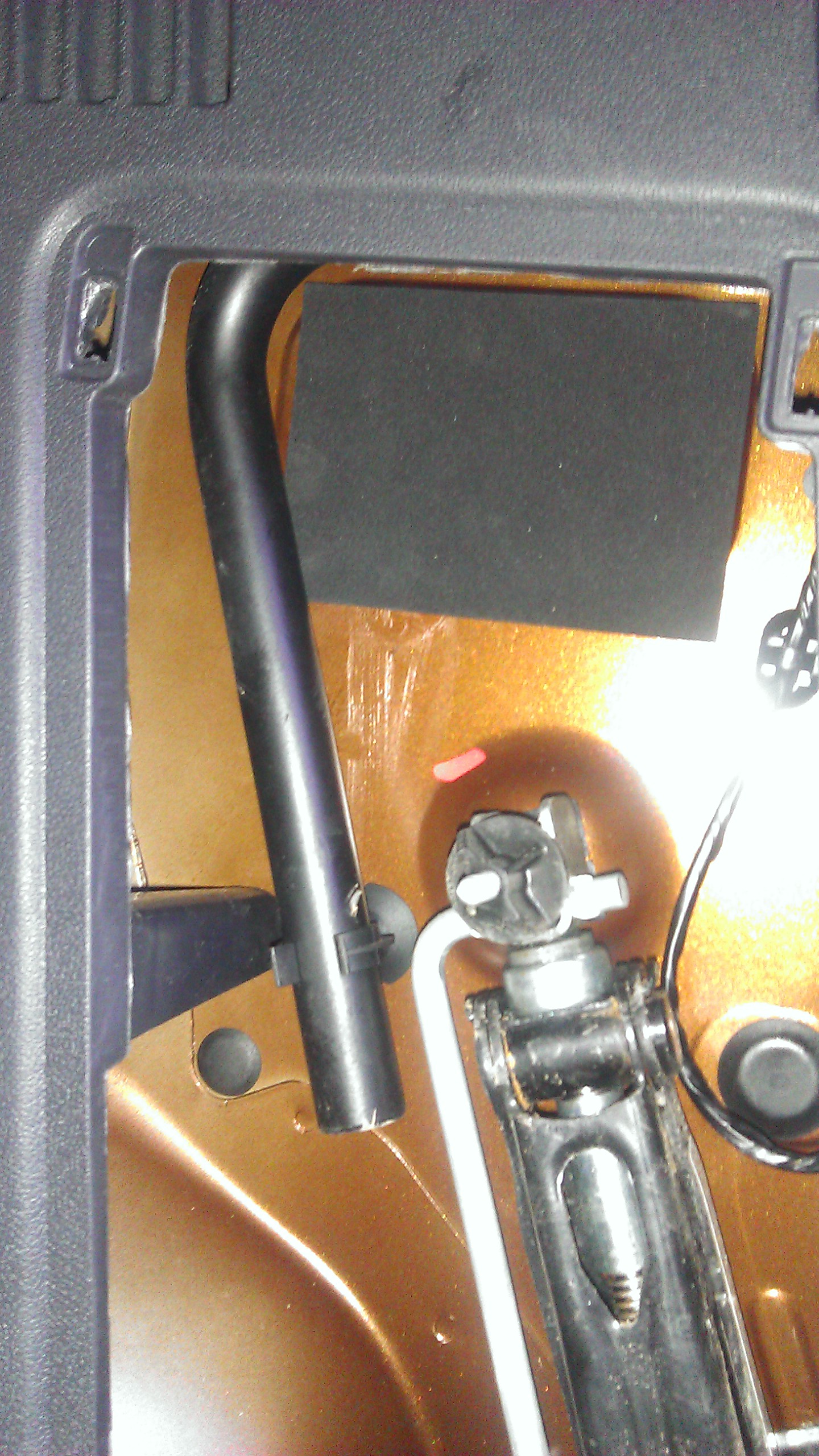

Отрывание заглушки дает ощутимую пользу? Сильно замерзает с права при пассажирах на трассе.

Если у кого замерзает правый угол

Вчера по совету уважаемого skela в заднем бардачке (где домкрат находится) оторвал заглушку, в результате вот уже второй день езжу и все прекрасно, сегодня с работы ехали вчетвером, двое из которых навеселе были, и все было прекрасно ни потеют стекла и не обмерзают, на улице -15. Разница чувствуется. на фото заглушка которую оторвал, она на клеющей основе.
