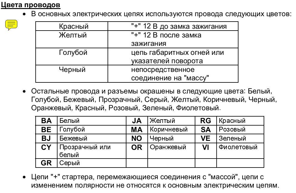

Сообщение от Реноман
где найти назначение провода по цвету?
В схемах по сокращениям, но ни каких гарантий
