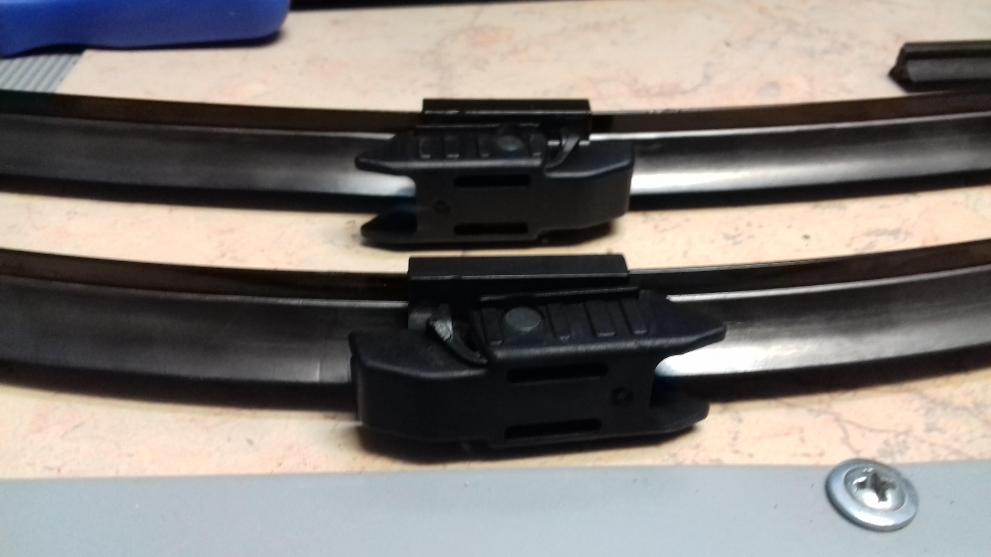

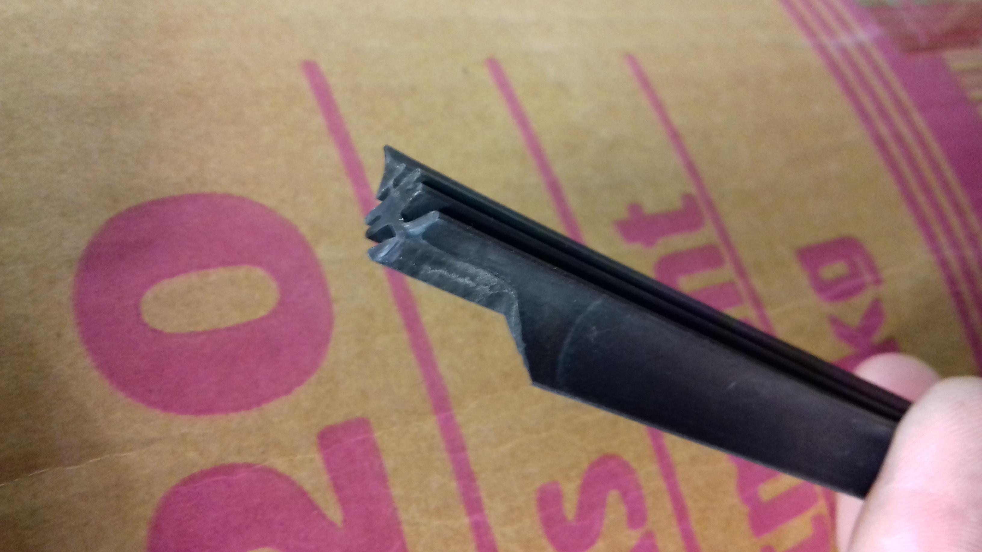

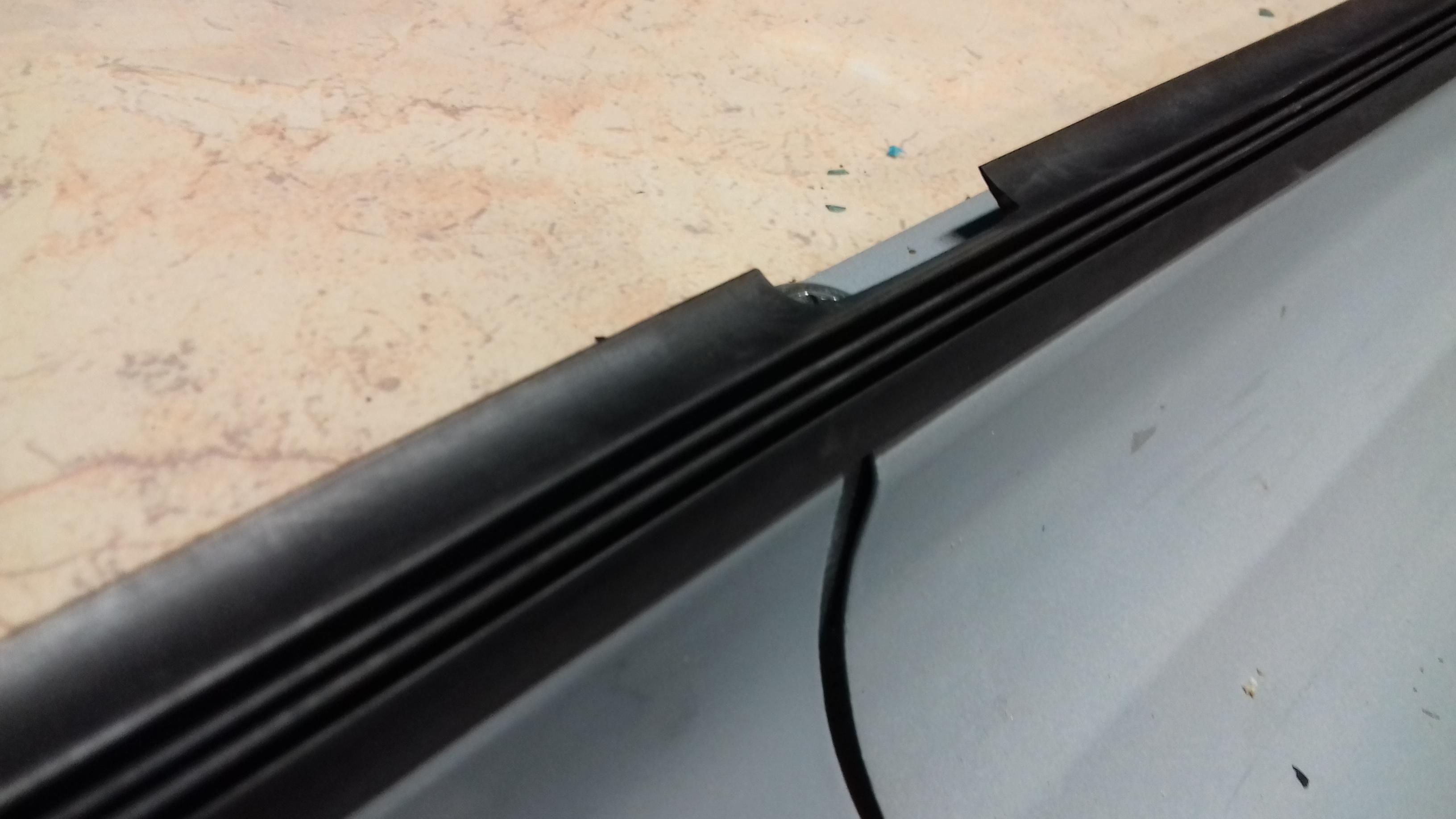

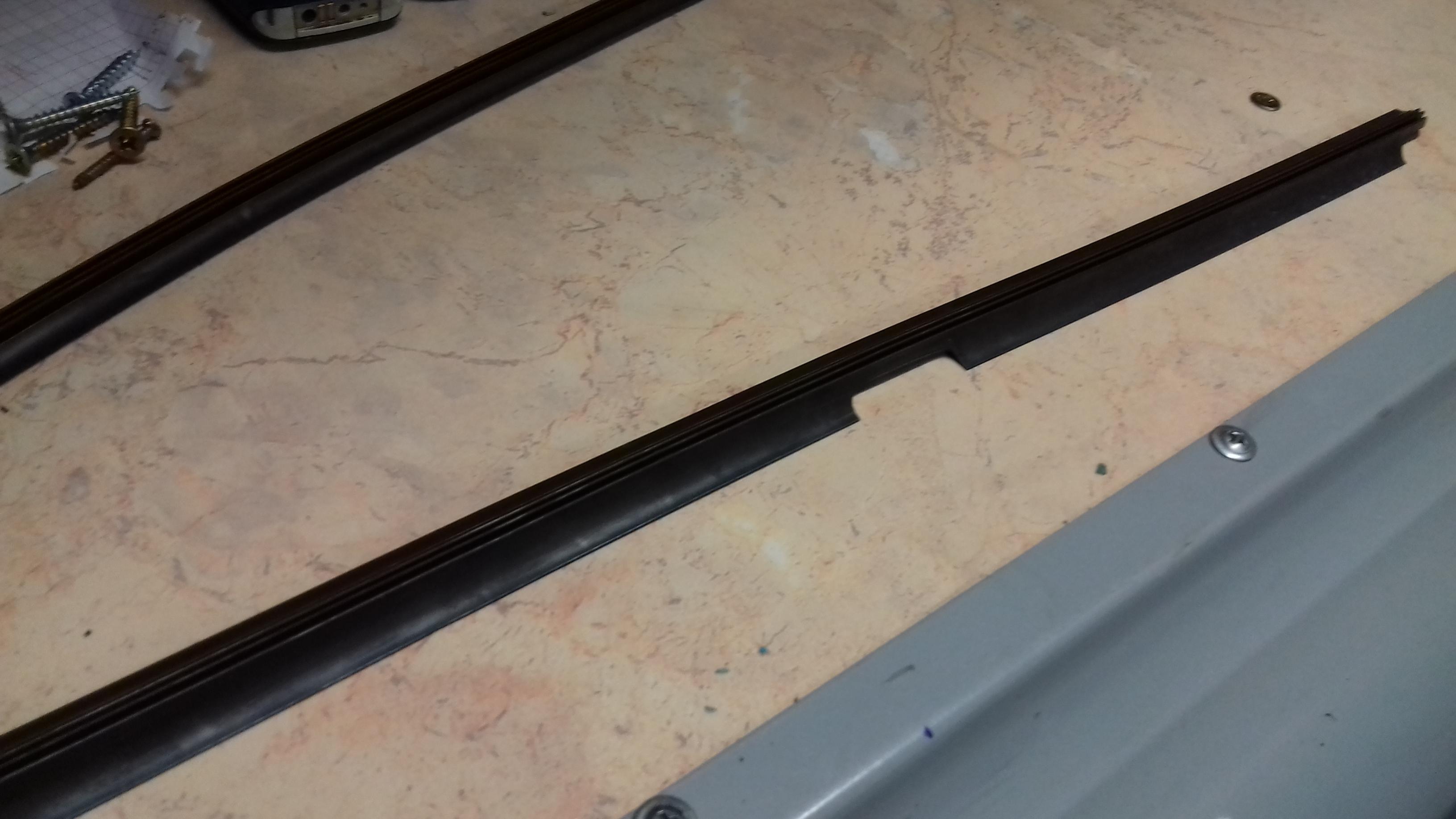

Вот так

Я полность разобрал, поэтому не протягивал.

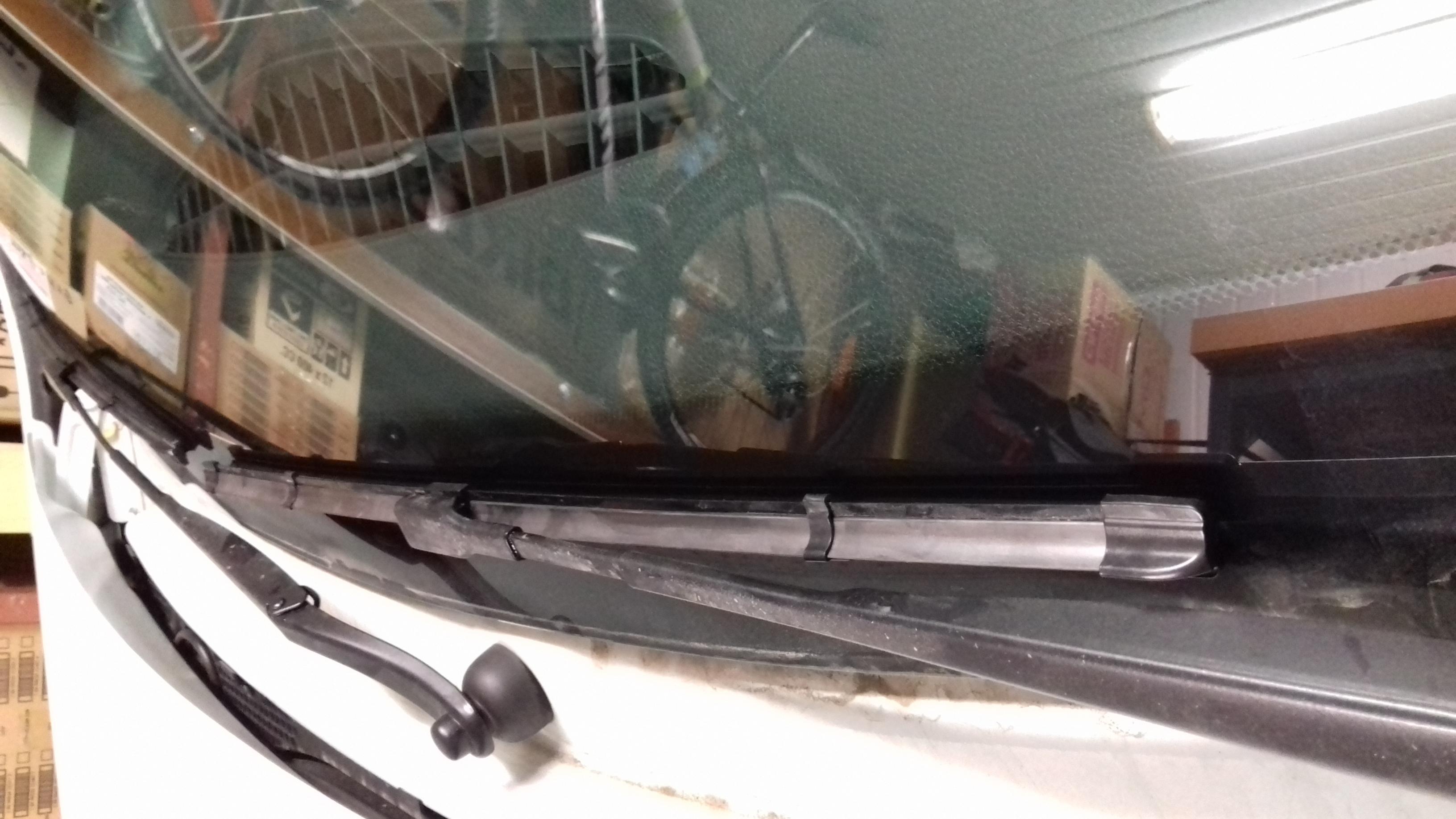

алимхан, вроде как на пассажирской спойлер вверх ногами получился, или это Оптический Обман Зрения? 😀
Сообщение от Otmorozok
а как середину разобрал ? там вроде завальцованно ?
Я тоже разбирал, для удобства высверлил завальцованное и нарезал М4.

Выбивал. На нём накатка продольная. Аккуратнее, пластмасска на одном у меня всё же лопнула слегка. Потом в силуминовом корпусе рассверлил на пару десяток отверстие, чтоб штифт легче было вставлять.

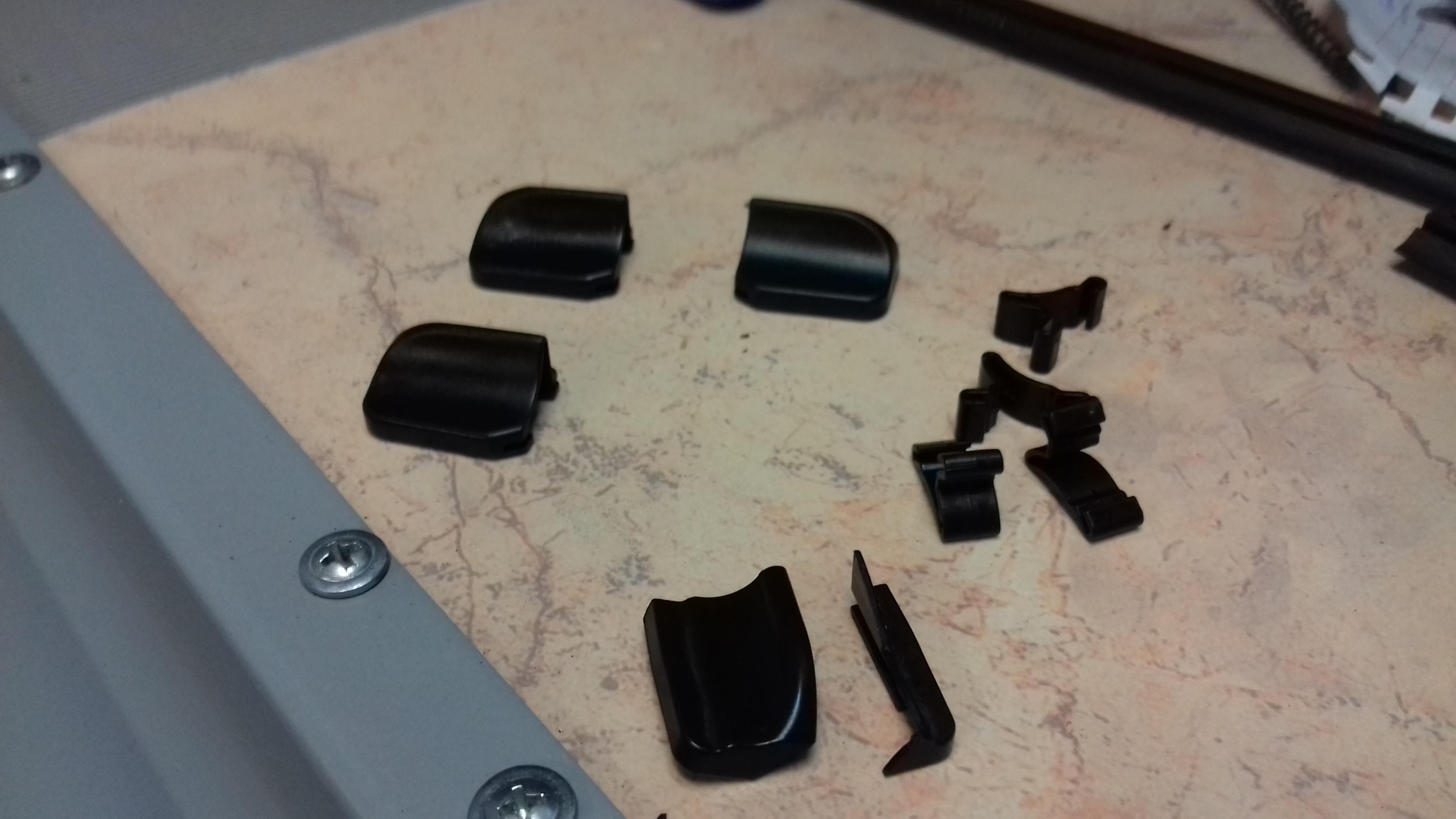

Volgar спасибо что заметил,действительно пассажирский я не правильно поставил. Что касается разбора середины, то я сжал пассатижами и резинка выскочила вместе с направляющими пластинами. При повторной разборке сломал один наконечник, хорошо что в комплекте с резинками были запасные.

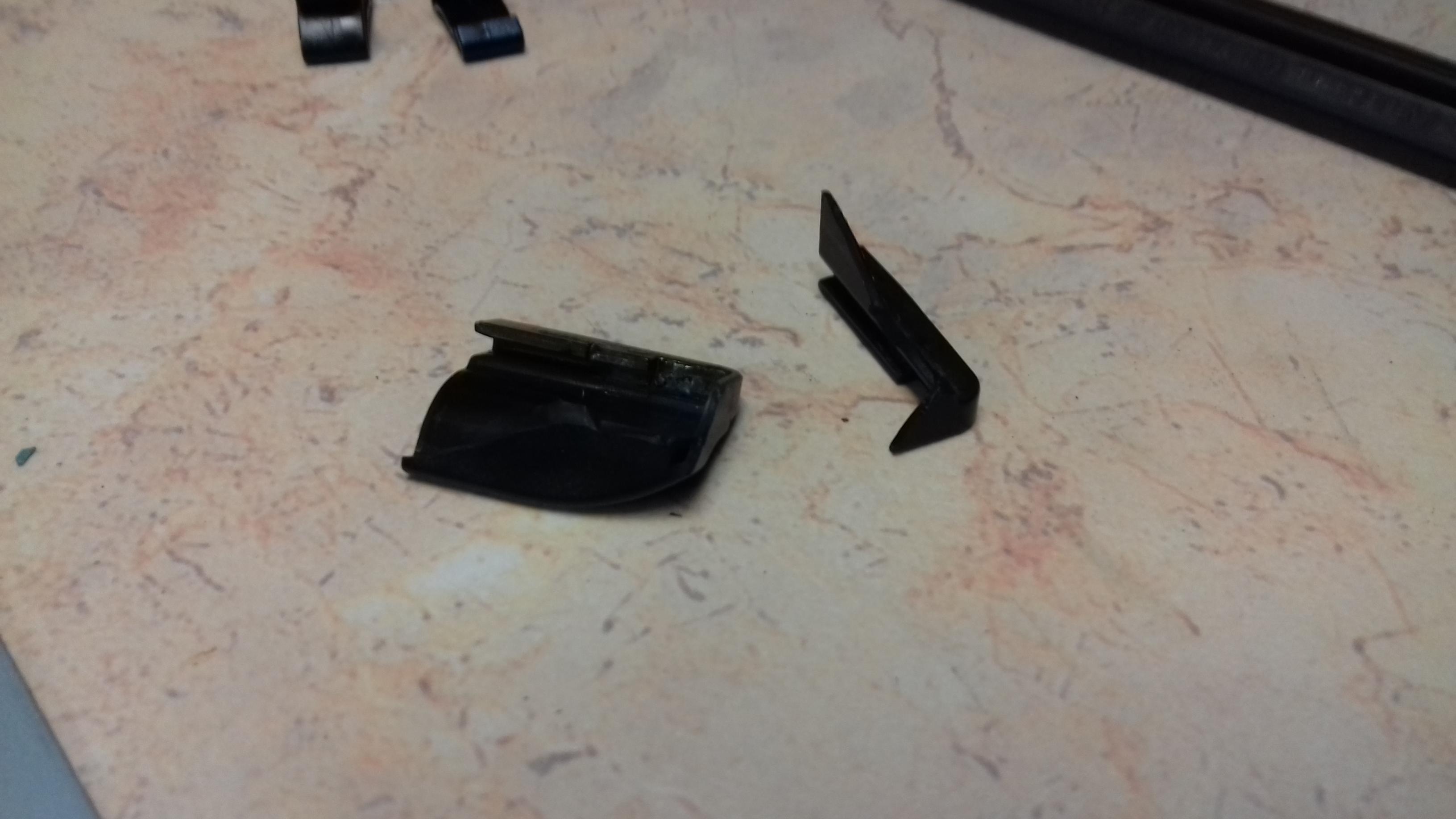

Попробовал поставить водительскую щетку 600 мм, купленную в Ашане по дешевке.
Чистила хорошо, но вчера отвалилась. Развалилось крепление. Посмотрел на щетку
Видимо щетка что-то задевает, т.к. боковые пластинки изогнулись.
(Посмотрел на сообщение и вижу, что фотография из яндекса-диска не вставилась. Адрес фотографии https://yadi.sk/i/OLOuT_mx3QHD82 Сейчас попробую ее занести куда-либо так, чтобы вставилась)
