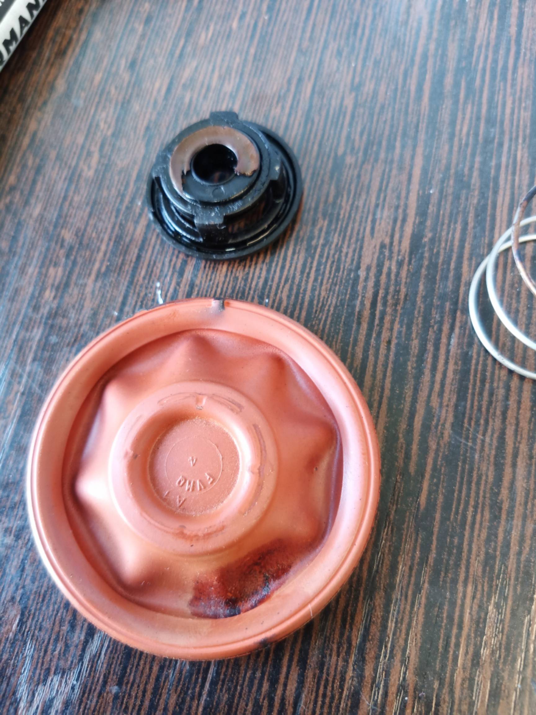

06.05.2023, 15:56
#130
Регистрация: 11.03.2019
Сообщений: 1,511
Время онлайн: 4 мес. 5 ч. 25 мин. 50 сек.

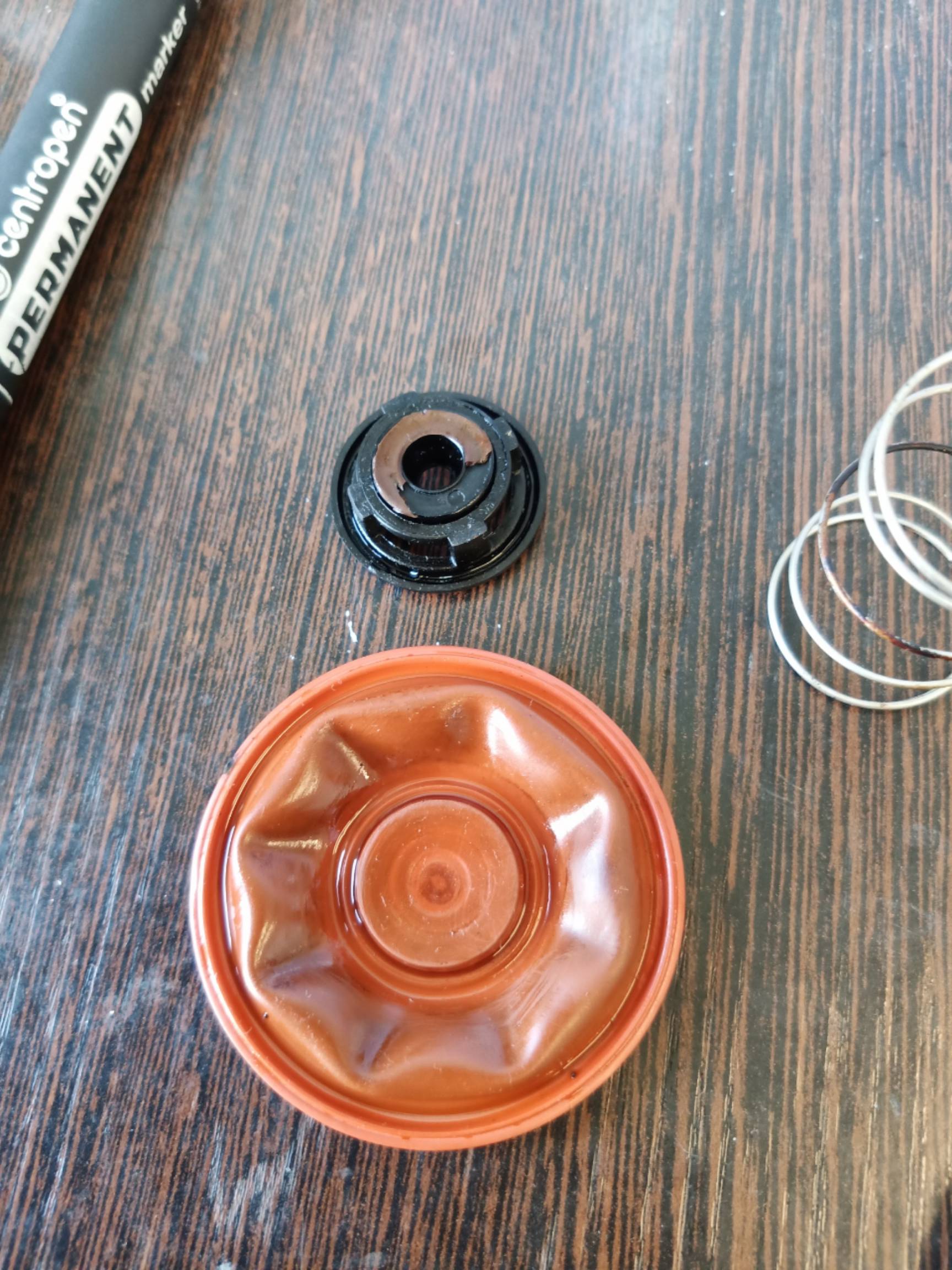

: 887
Был(а): 15 июн 2025 06:31
Адрес: Новокузнецк
Re: свист двигателя F4R при прогреве
Сейчас посмотрел, мембрана клапана вентиляции картера Ростеко 20652, купленная 30.06.22г за около 500р, в полном порядке и выглядит отлично. Собрал клапан обратно, он работает нормально. Два резиновых колечка выглядели уставшими, их заменил (правда фиг знает про маслостойкость новых).
06.05.2023, 17:59
#131
Регистрация: 17.08.2015
Сообщений: 3,360
Время онлайн: 1 г. 3 мес. 2 нед. 4 д. 20 ч. 40 сек.
: 2574
Был(а): 15 июн 2025 04:31
Адрес: Павлодар, РК
Сам клапан легко разбирается?
06.05.2023, 18:42
#132
Сообщений: 1,511
: 887
Адрес: Новокузнецк
Сообщение от Scorp 3
Да. Сначала нужно ножом зазор между крышкой и корпусом увеличить, а потом шлицевой отверткой крышку по кругу отщелкнуть.
Снимать клапан не торопясь, чтобы лапки не сломать. Я их удлиненной шлицевой битой отводил по очереди, там места мало для обычной отвертки.
19.05.2023, 11:11
#133
Регистрация: 29.06.2020
Сообщений: 214
Время онлайн: 1 мес. 1 нед. 2 д. 8 ч. 52 мин. 34 сек.
: 1147
Был(а): 11 июн 2025 00:15
Автомобиль: Renault Duster 2.0, 4x4, MT
У меня клапан вентиляции начал мычать всё чаще и чаще.
Почитав тему и предполагая что наверное мембране конец, заказал клапан от черри. Потом подумал что вдруг что то пойдет не так в процессе ремонта  а машина нужна, заказал не оригинальный клапан FATHER F2873R99, и поставил его что бы спокойно разбираться с оригиналом.
Вскрыл оригинальный, а мембрана целая, и вообще там всё целое и грязи почти нет (пробег 130).
Промыл очистителем карбюратора и собрал обратно.
После замены на Father мычание прекратилось, так что звуки издавал точно он.
Загадочный клапан... Что с ним не так...
