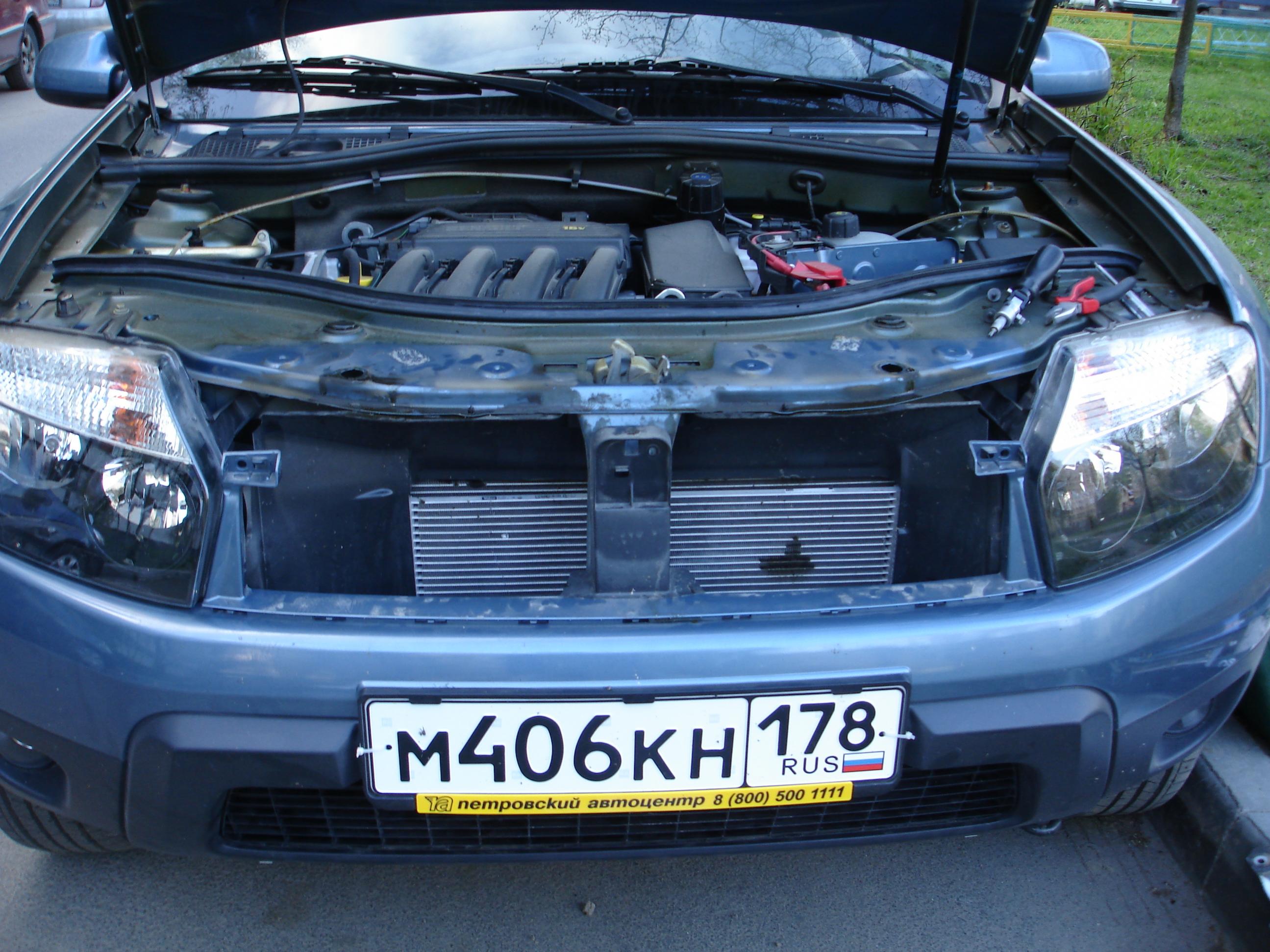

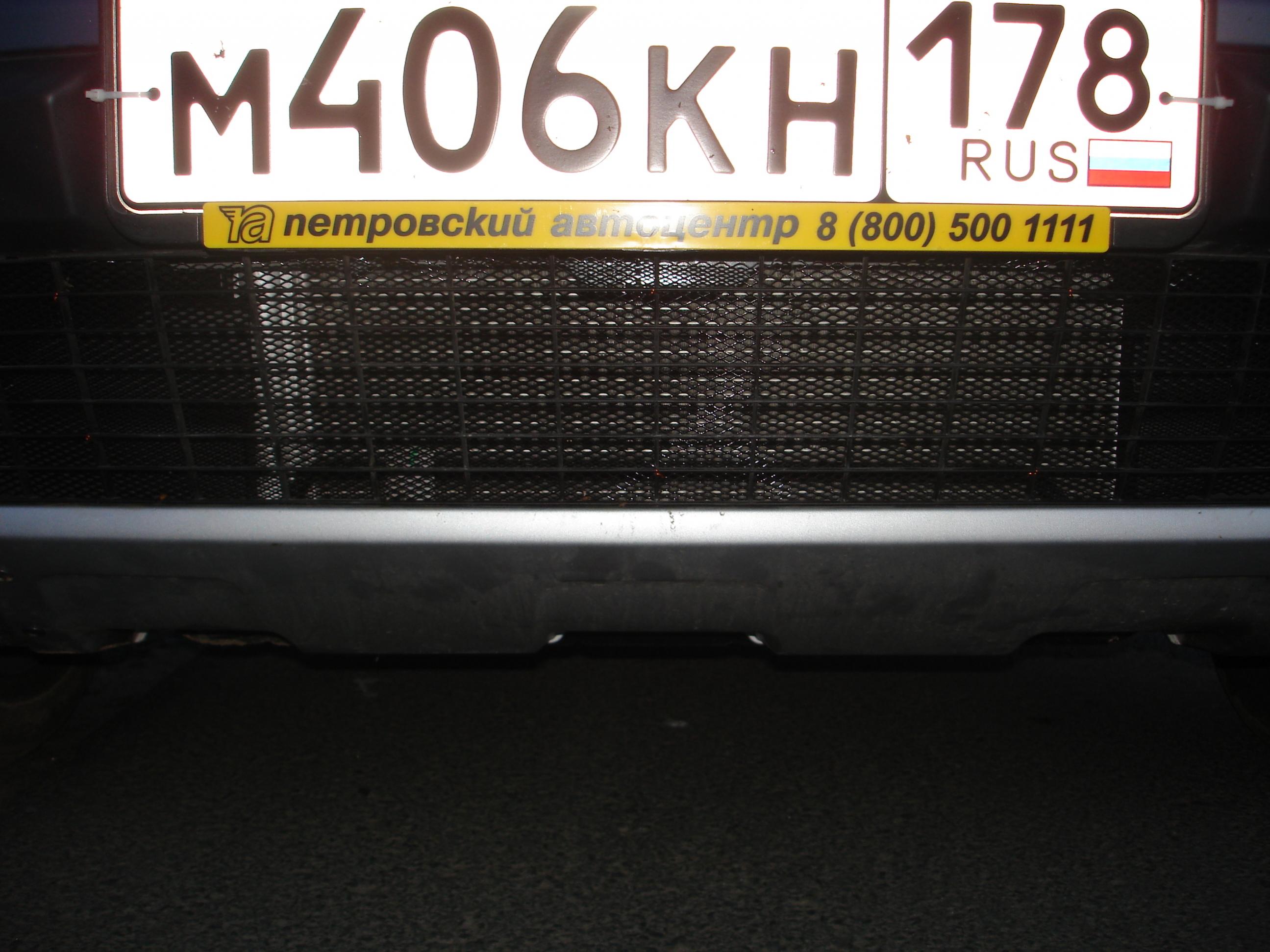

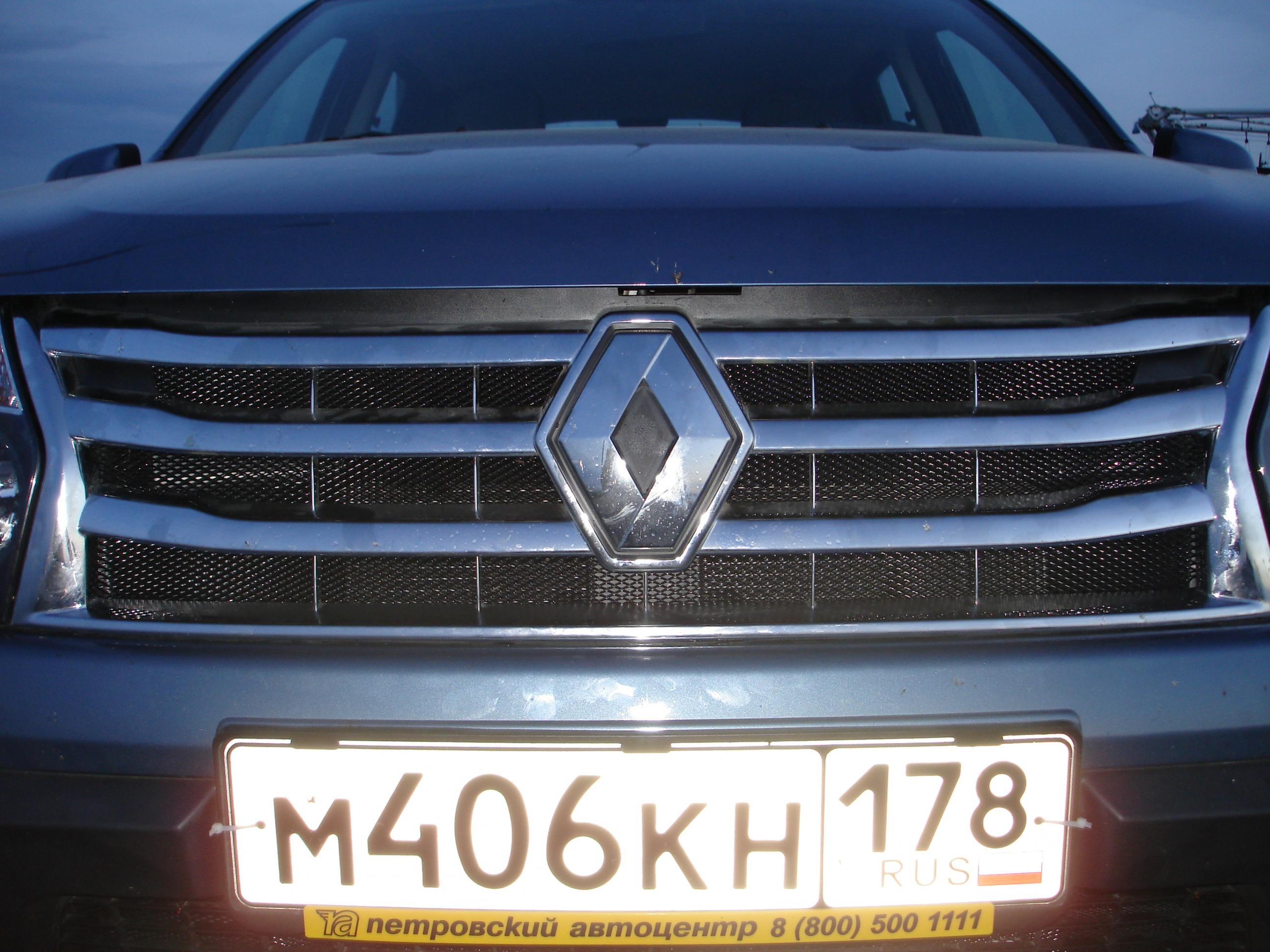

Сетка вниз ставится изнутри без снятия бампера, проверено мной  Фотки выложу попозже, сейчас почему-то не хотят загружаться. До кучи поставил еще и за радиаторной решеткой

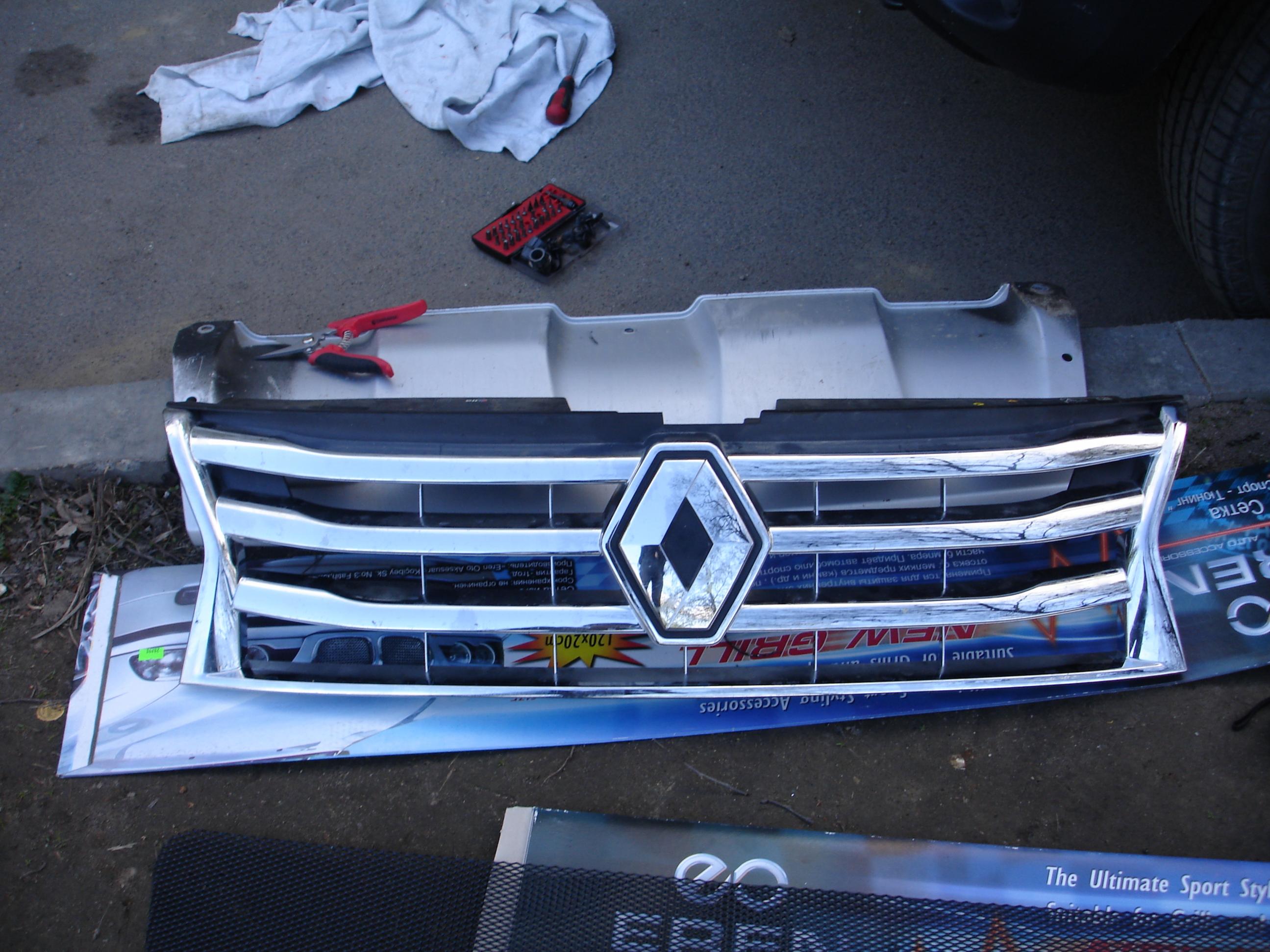

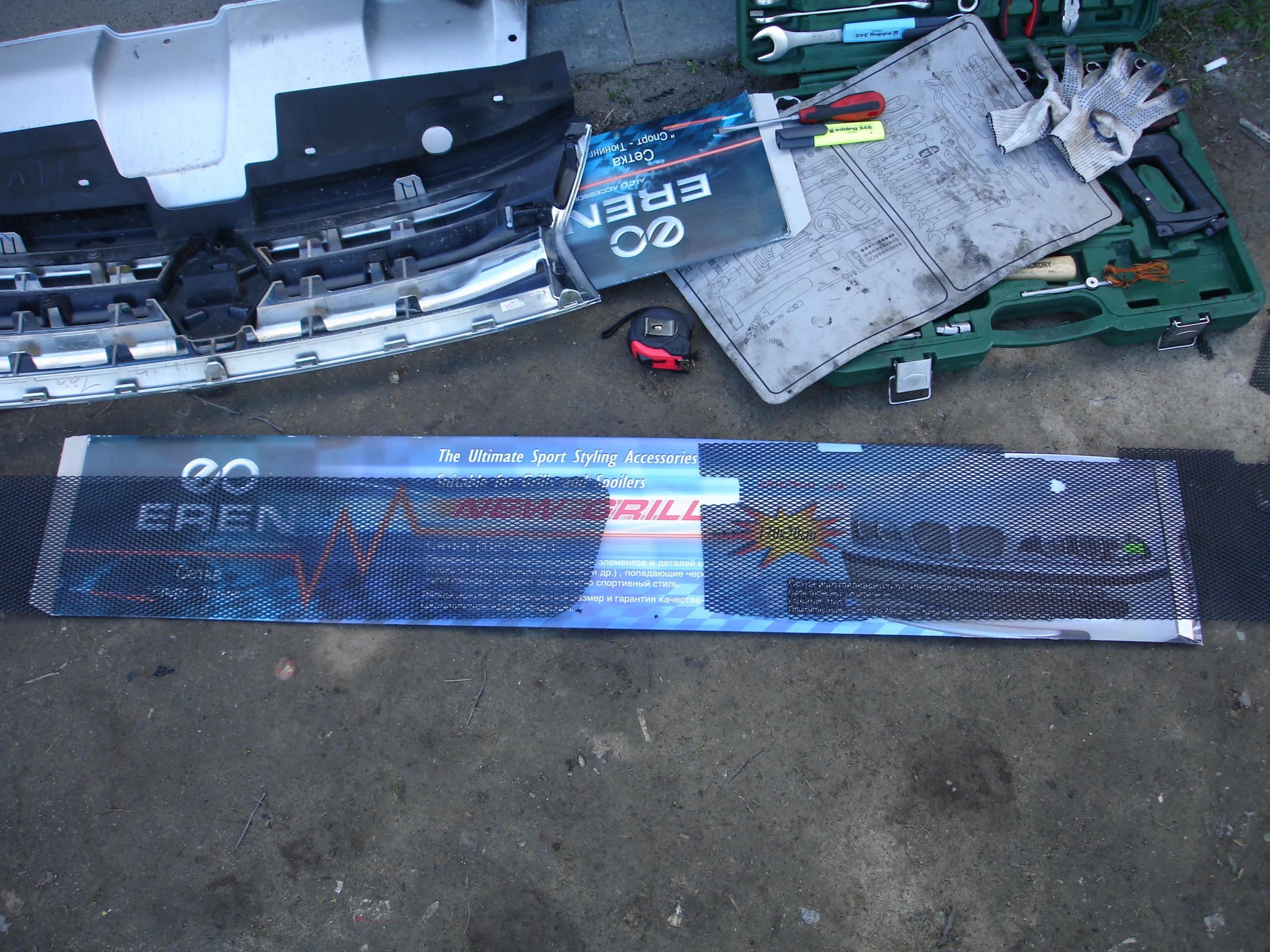

Загрузились  Сорри за качество фоток установленных сеток, снимал вечером. Для установки нижней сетки требуется снимать решетку радиатора, а снимается она, по идее, вместе с бампером. Но выход был найден, правда отломал одну клипсу крепления решетки, но это малозначительная запчасть))) Сетку запихивал внутрь с превеликим трудом, но все же добился цели. Закреплена пока что медной проволочкой, потом поставлю на черные пластиковые стяжки. Сразу оговорюсь, что вопрос эстетики не был на первом плане, поэтому с изготовлением трафаретов не запаривался, просто замерил рулеткой размеры, а верхнюю решетку потом подогнал по месту. Нижняя получилась немного косячно, но в силу установки внутри бампера, в глаза это не бросается. Трудо- и деньгозатраты: 2 человеко-часа и 700 р за две сеточки

выкручиваешь сверху 4 винта (те что на одной линии с замком капота) и снимаешь опоры резинок держателей капота, после этого верхняя часть бампера отодвинется вперед, если глянуть изнутри за хромированную решетку увидите 6 помоему винтов выкрутив их (прийдется лезть маленькой отверткой или как я торкс головку крутить гаечным ключом), можно потянуть за хромированную решетку по краям и она выскочит, собирать в обратной последовательности но только не снимая сам бампер скорее всего сломаете несколько фиксаторов, поэтому лучше решетку не трогать, а выкрутить снизу бампера еще 6 винтов и в колесных арках по 2-ва, аккуратно потянуть за края бампера в месте где он в крыло переходит и вуаля бампер снят, и делайте с ним все что угодно, в этой теме раньше кто то выкладывал манул по снятию бампера, но и без него можно без проблем снять и поставить без чужой помощи

встаешь напротив переднего колеса и от места где был винт начинаешь тянуть на себя бампер, он легко выйдет из защелок, также с другой стороны и все бампер больше не на чем не держится

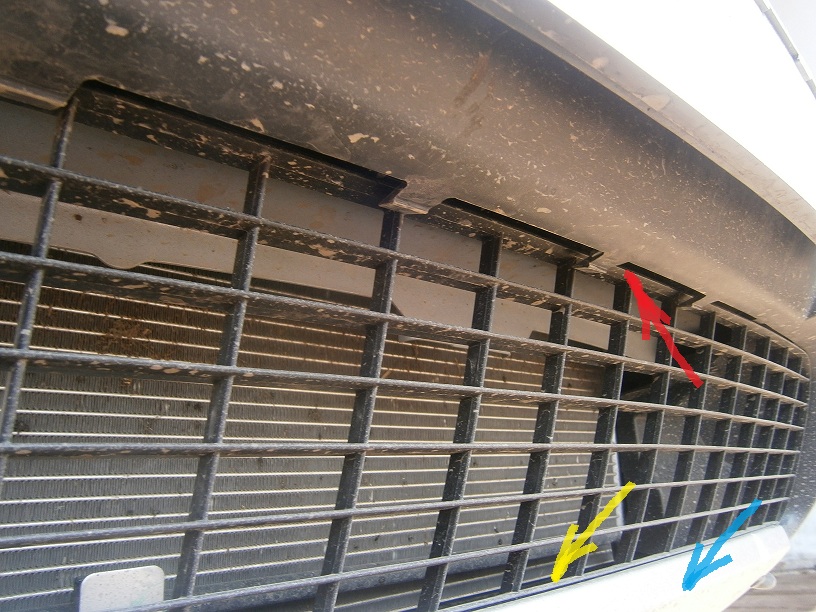

Вот тоже думаю поставить сетку снизу. Из имеющих опыт никто не обращал внимание, как держится нижняя решетка?
После "заплывов"  (см. мой бортовик) кроме потери номера обнаружил, что кроме отлетевшего номера, ещё и нижняя решетка отстегнулась сверху (красная стрелка на фото). Я решил, что её можно снять и снял нижнюю накладку (синяя стрелка). Вроде все правильно, но по низу очевидно, что есть тоже защелки, но снаружи не понять, куда давить и как тянуть. Но решетка, думаю, легко снаружи снимется.
Если это так, то можно было бы перфорированую алюминиевую сетку (плоская, не путать с просечной) закрепить, сделав по периметру сетки усики и загнув их за решетку.
Кто что может сказать?
