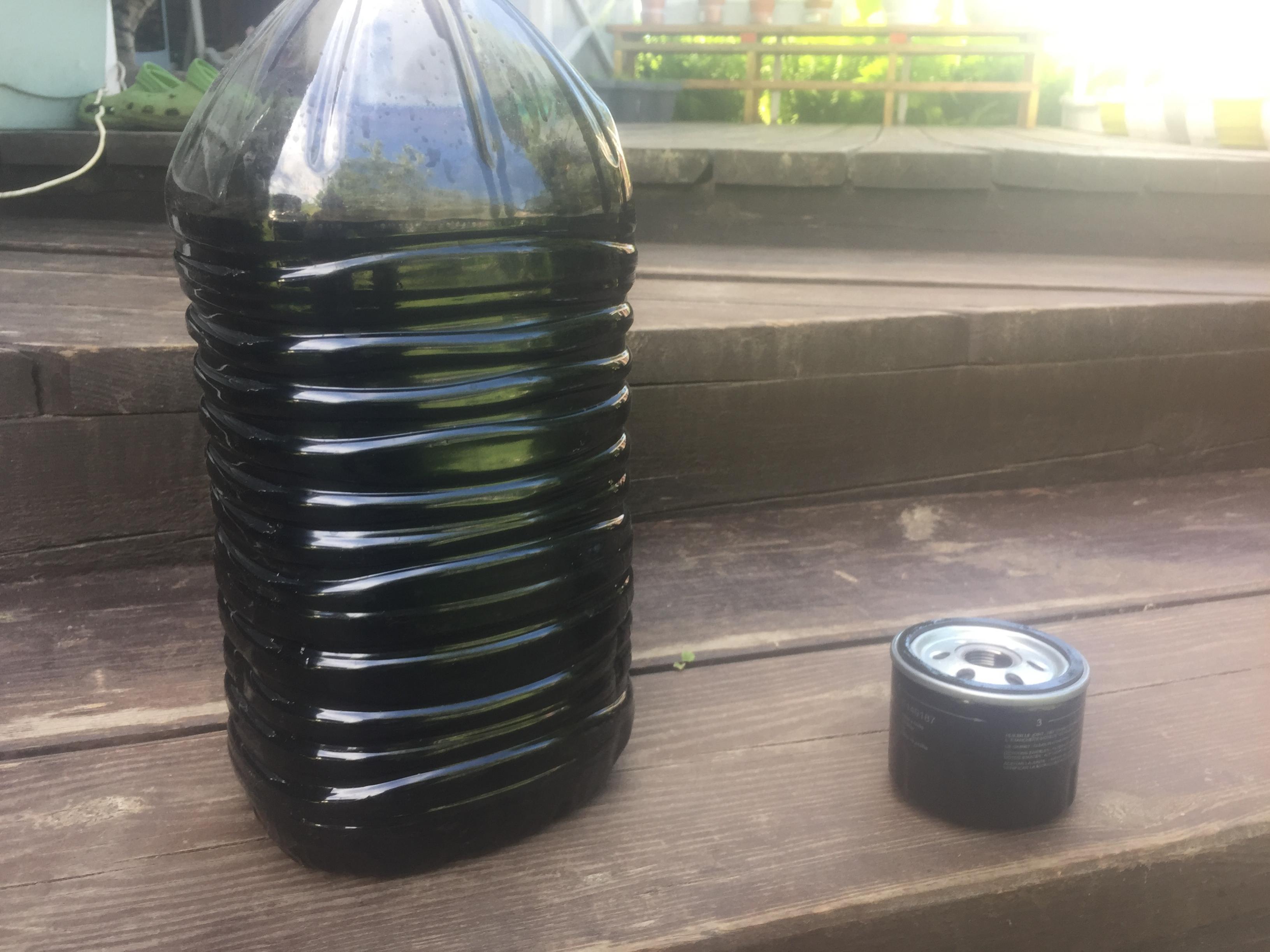

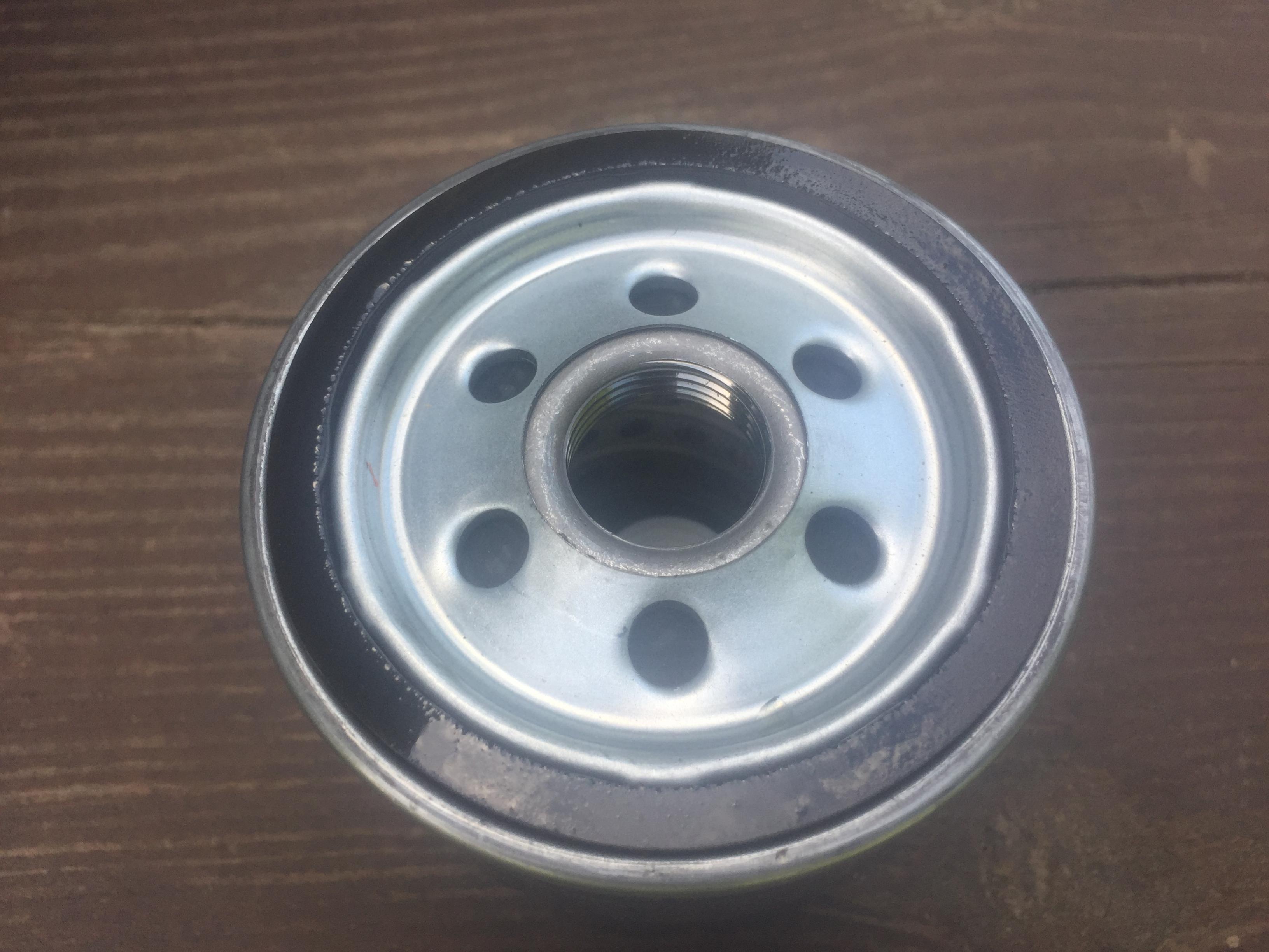

Поменял вчера масло на Синтек С3, как всегда отсосом.На 5 литровой ёмкости видно сколько слилось( по щупу было пару миллиметров ниже максимума)Фильтр поставил EUROREPAR E149187. меняю всегда после зимы и перед ней. Выходит где-то через 8000 км.
ID:	137825   Нажмите на изображение для увеличения
ID:	137826   Нажмите на изображение для увеличения

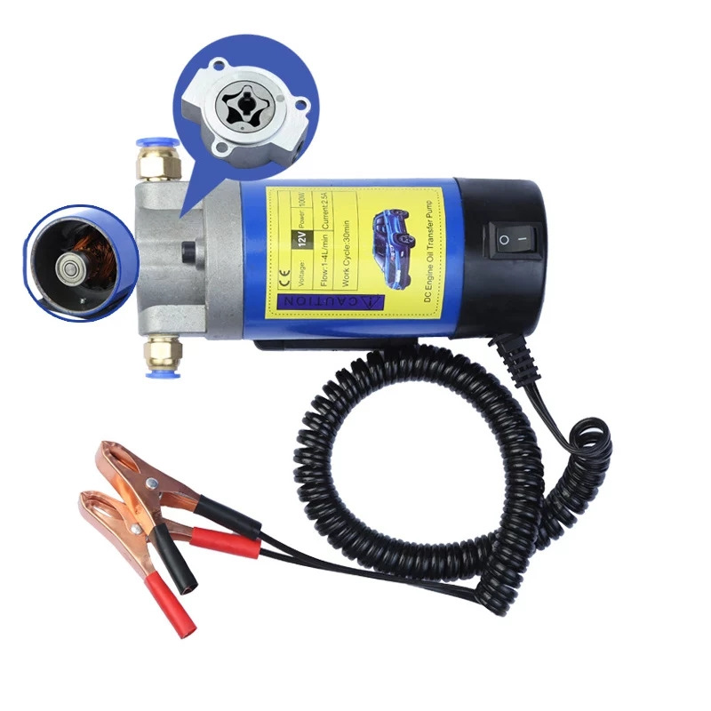

У меня с трубками. Недавно менял масло через сливное отверстие, и попробовал им откачать м.о. из поддона, для этого и брал этот синий насос, но не смог. У насоса слабое разряжение, поэтому долго качает и не подхватывает мертвый остаток из поддона, желтый насос с этим справлялся без вопросов, но, быстро накрылся. В следующий раз попробую со спицей в трубке, как описывал hiker51, + маслица в трубку на всасе залью, должен подхватить.
Тип файла: jpg I7xntwWPR8BuRPkLWECEHc80cf4-1920.jpg (424.7 Кб, 166 просмотров)

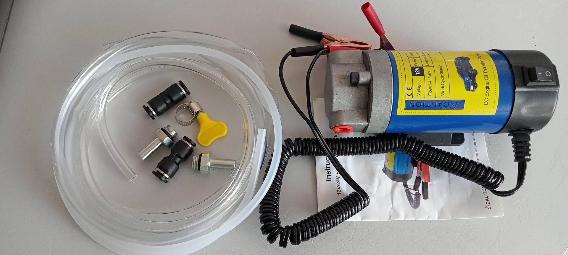

Профессиональный электрический насос постоянного тока 12 В, водяной насос E, питание от автомобильного аккумулятора, адаптер питания 12 В, насос обратного потока за 2 108 ₽
https://sl.aliexpress.ru/p?key=NOyXOiB у меня сам насос такой же но в комплекте были медная и пластиковая трубка на всас и пластиковая на выход...В первый раз насос качал долго, пока не дошел что я крышку залива забыл снять а трубка плотно входит...но выкачал минут за 15..и мой с крокодилами ...
Таким насосом сколько времени качает?
У меня жёлтый, минут 15-20 минимум, и то пока тепленькое.
