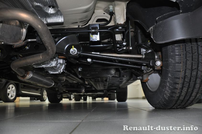

По умолчанию Re: Задняя подвеска
Приветствую.
Делал сход-развал, так мне мастер сказал, что у задних колёс нарушен развал и нужно менять пружины, так как регулировки развала нет. Может кто сталкивался ? Подскажите, есть ли смысл пружины менять ?

Не очень понял связи развала с пружинами, ну не совсем же они просели?
Можно попробовать ослабить эти гайки стойки
и резко дернуть верх колеса на себя, у меня там был зазор, я его выбрал и уменьшил этим отрицательный развал.
Сообщение от mihalich26 Посмотреть сообщение
Приветствую.
Есть смысл к другому развальщику ехать, т.к. на задней оси регулировка развала есть, а тот горе-мастер х...от развального болта не отличает.
Желтой краской заляпан. И шайба на нем эксцентриковая не просто так стоит...

Нету штатно с завода развальных болтов, это народ сам себе их ставит.
Старый 30.10.2017, 10:26   #140
Ворчун2014
Аватар для Ворчун2014
Онлайн: Ворчун2014 вне форума
Был(а): 30 апр 2025 23:28
Есть. Ставят чтоб диапазон углов увеличить.
