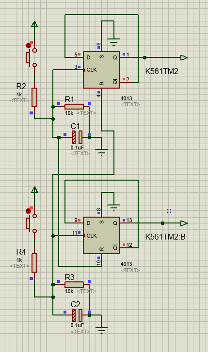

Набросал схемку в симуляторе, должна работать, но микруху ещё не купил.
При нажатии например на круиз, он активируется, при повторном нажатии, он отключается. При активном круизе, нажатие на ограничитель скорости должно отключить круиз и активировать ограничитель и соответственно наоборот.
Правда пока хз как будет с дребезгом контактов на кнопке, может текущей цепочки и хватит для подавления помехи.

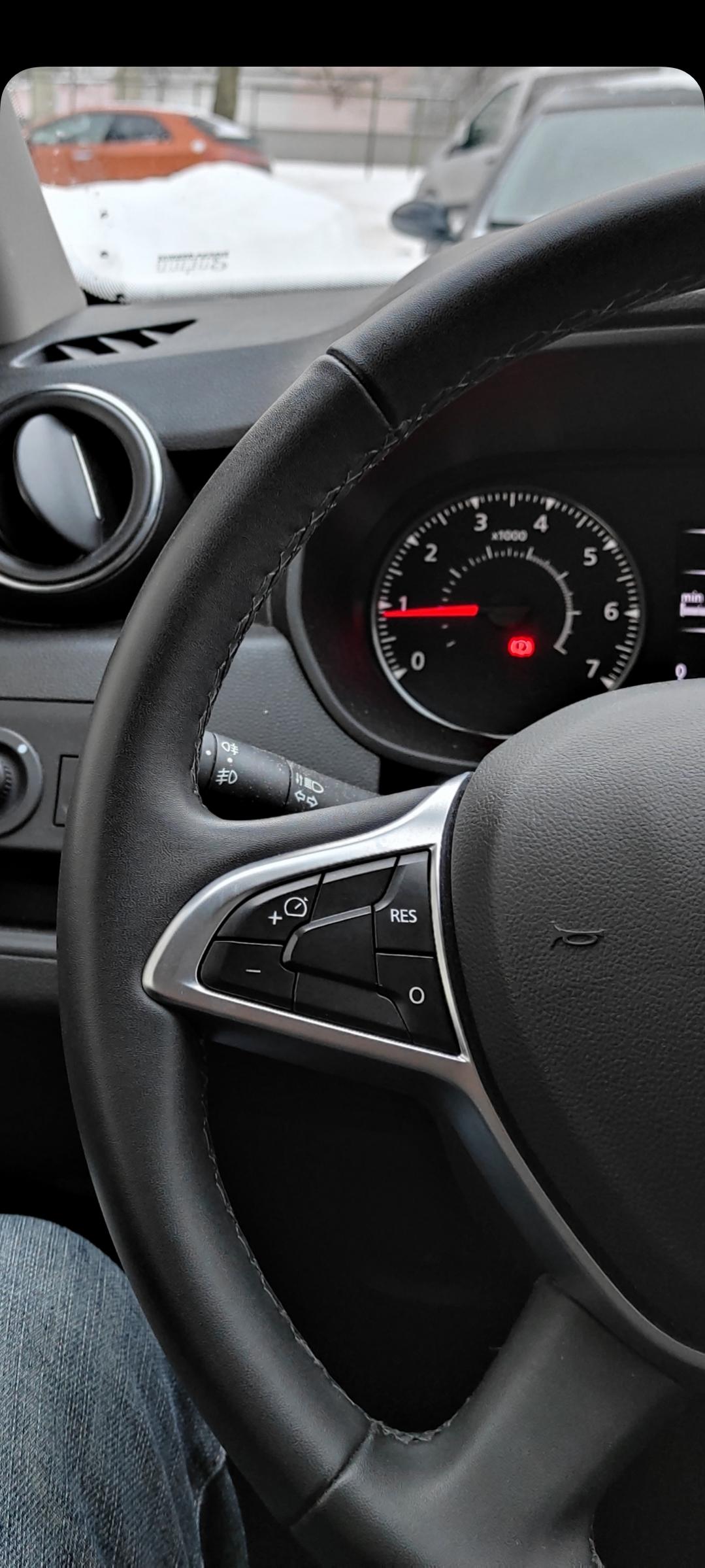

Сообщение от PavelK2009 Посмотреть сообщение
Обычно res это кнопка +. Кнопка убавления это set.
На европейских версиях как-то же работает. Как?
У меня отдельно на руле кнопка RES

Сообщение от hesburger Посмотреть сообщение
Вот именно, для нашего старого блока управления нужна отдельная кнопка.
Получается для полноценной работы нужны кнопки не от арканы. Да и есть ли этот пин RES в нашем шлейфе?

В общем со схемой не всё так просто. Дребезг контактов нифига нормально не отрабатывает. Тут 2 таких микросхемы использовать или самую простую схему.
Но с ней надо будет резать одну дорожку на плате с кнопками.
Вообще я посмотрел как оно работает и подумал, что вполне может хватить и такой простой схемы. Если сначала активировать круиз, а потом ограничитель, то работать будет круиз, т.е. то что первым было активировано. Можно поставить 2 таких схемки на 2 кнопки и не париться в принципе.
В данный момент некогда заниматься тестированием и мне ехать на выходных по трассе, по этому активировал круиз на постоянку простым замыканием 2-х контактов в колодке под подушкой на руле. Сейчас покатался, потестил круиз, всё норм, кроме отсутствия кнопки RES((

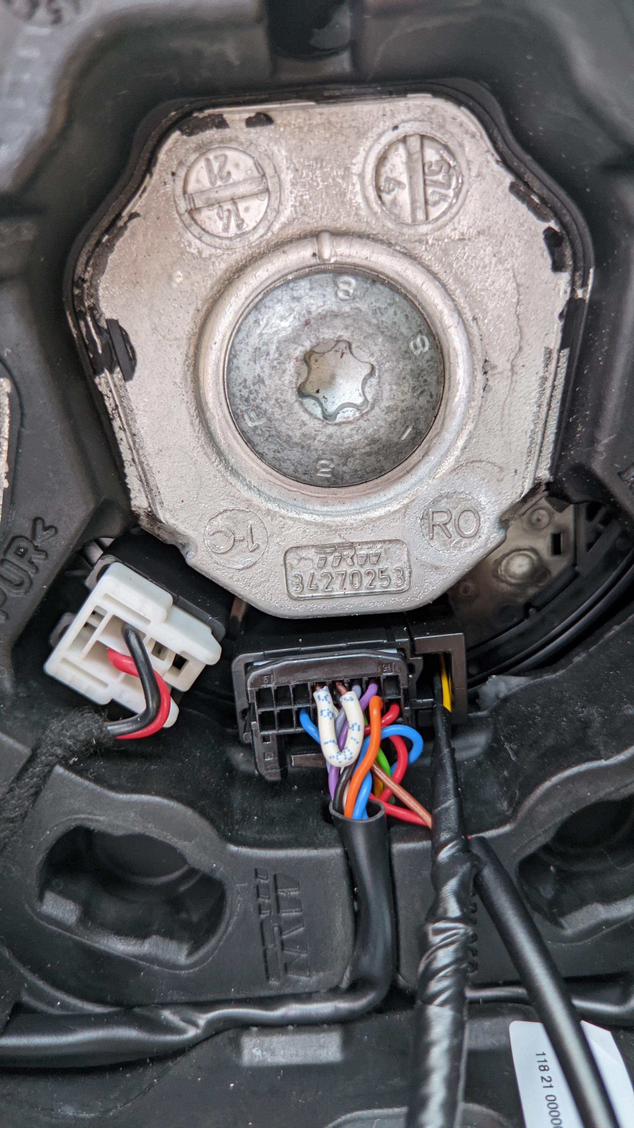

В общем для активации круиза нужно замкнуть белый и чёрный провода, а для ограничителя белый и серый.
Думаю эта информация будет полезна!

Ну что, руль пришел. Причем, судя по всему новый, совершенно не затертый и даже с подогревом и всего за 5 тысяч. И даже не проколотый для снятия подушки. Ну это лирика. Поскольку все молчат как рыбы об лед, что там и как замыкается в конпках, рассказываю.
Красный и синий - подсветка.
Белый - серый - верхняя кнопка, круиз видимо.
Белый - черный - нижняя кнопка - ограничение, судя по всему
Хотя судя по -
Сообщение от Alexsar
как раз наоборот
Дальше интереснее
Фиолетовый - оранжевый - дают сопротивление 3,9 кОм
Кнопка "0" - сопротивление 0 Ом,
Кнопка "+" - 660 Ом
Кнопка "-" - 250 Ом
Т.е - логика управления все-таки резестивная.
Трижды дастеровод. Это не диагноз, это клиника...

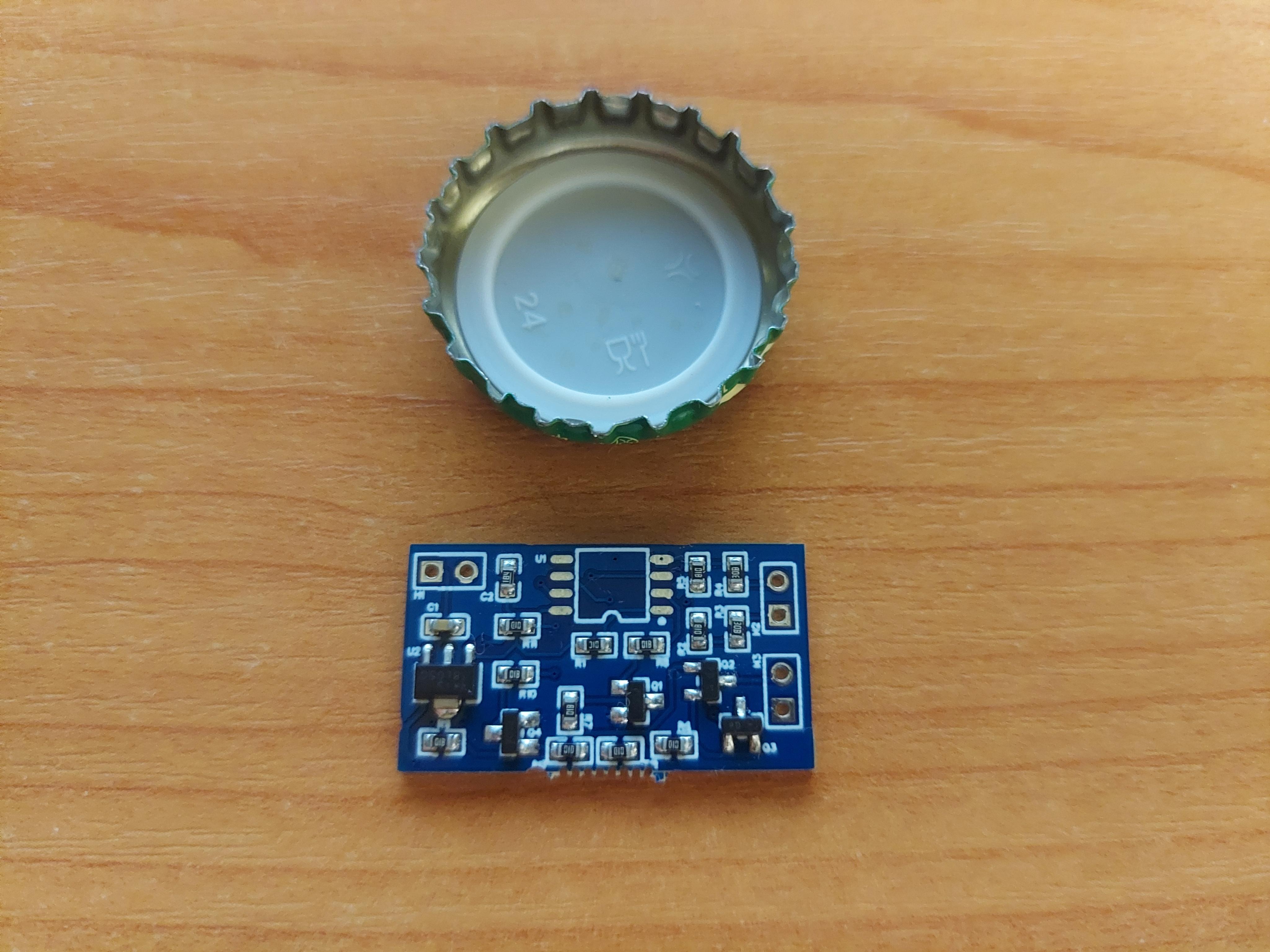

Пока был в отпуске, пришла пробная партия плат-проеобразователеей.
Надо только допаять туда МК с нужной прошивкой и затестить.
У платы шесть проводов: питание и масса, вход с кнопок на руле - два провода, выход в сторону ЭБУ - два провода. Питание параллельно питанию кнопок, сигнальные цепи - последовательно. Размер позволит установить в районе подрулевого кожуха, прикрепить прямо к жгуту на стяжках.

Я тоже сначала не на ту кнопку подумал)
Круиз нижняя, ограничитель верхняя, даже в инструкции написано так.
Где и как намерили сопротивления кнопок? В блоке самих кнопок резисторов нет, я разбирал и вроде не заметил их там....
Справа на руле есть 3 кнопки, 2 для бортовика, а третья для мультимедии. Вот её то можно и использовать для кнопки RES, переключив её одним концом на белый провод, а вторым на одну из кнопок (например уменьшения скорости) с резистором нужного номинала. Судя по схемам на меганы, там будет 900 ом. Но т.к. там уже висит резистор на 250ом, тогда надо будет ставить 650, вопрос только где он висит. Опять же номинал будет подбираться экспериментально, не сходятся наши номиналы с другими, существующими.
На выходных кстати накатал 800км с постоянно включенным круизом, всё норм )
Ну как это нет? Они есть, просто очень мелкие, 0603 или даже 0402. Там же и резисторы для светодиодов подсветки
Я бы тогда кнопку "0" для res использовал. Если она сейчас тупо замыкает два провода, а нужно 900 Ом - то ничто не мешает перерезать дорожку от нее и впаять резистор 900 Ом. А вот кнопку от мультимедии вряд ли получится использовать, там всего два провода на блок кнопок, так же видимо, резестивная логика. Это надо эту кнопку отрезать, впаивать резистор, и отдельными проводами кидать на оранжевый и фиолетовый

Сообщение от Fabula_4x4 Посмотреть сообщение
Ну значит не заметил я резисторы.
Если кнопку "0" использовать как RES, то чем отключать круиз? Всё время на тормоз давить придется. Я очень часто на неё нажимаю, когда вижу, что впереди замедление и заранее отключаю круиз, как раз пока догонишь и скорость снизится.
А кнопку мультимедии думаю не проблема отрезать и припаять куда надо. В общем для начала надо вывести 2 провода за пределы руля и играться с подбором нужного резистора, чтобы происходила активация запомненной скорости.
Ваще никогда не отключал... просто кнопкой "-" начинал тормозить и все. Ну или тормоз нажимал.
