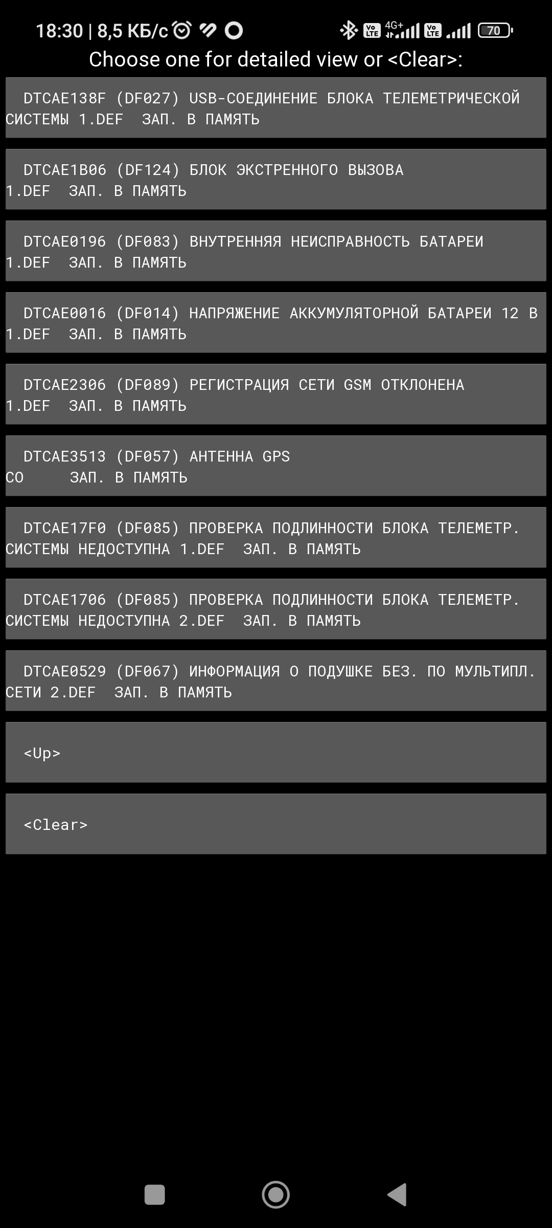

Всё сделал, как написано в посте #78. Ошибки удалились. Не знаю на долго ли.
Но у меня было куча ошибок. См. скрин.
