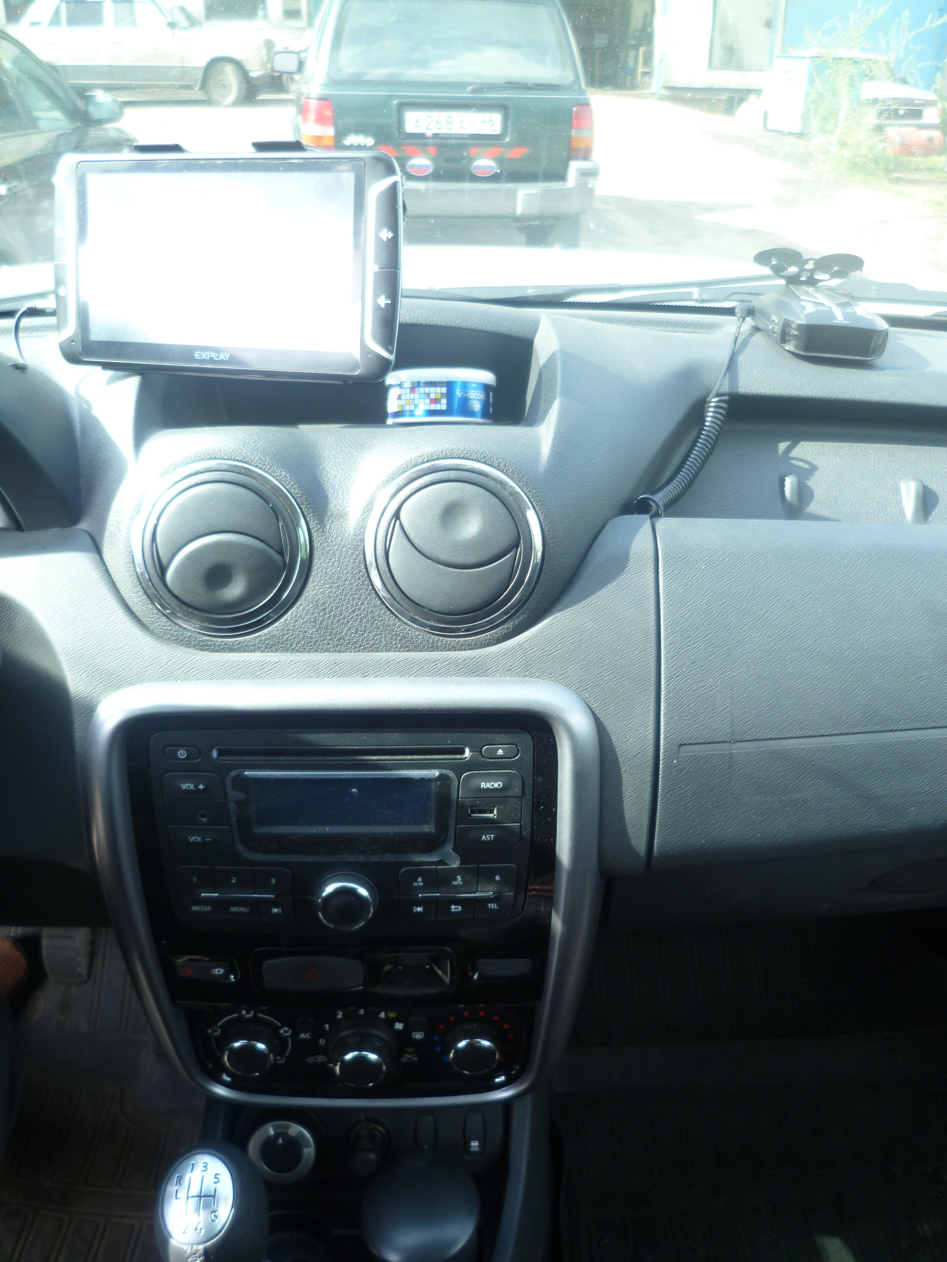

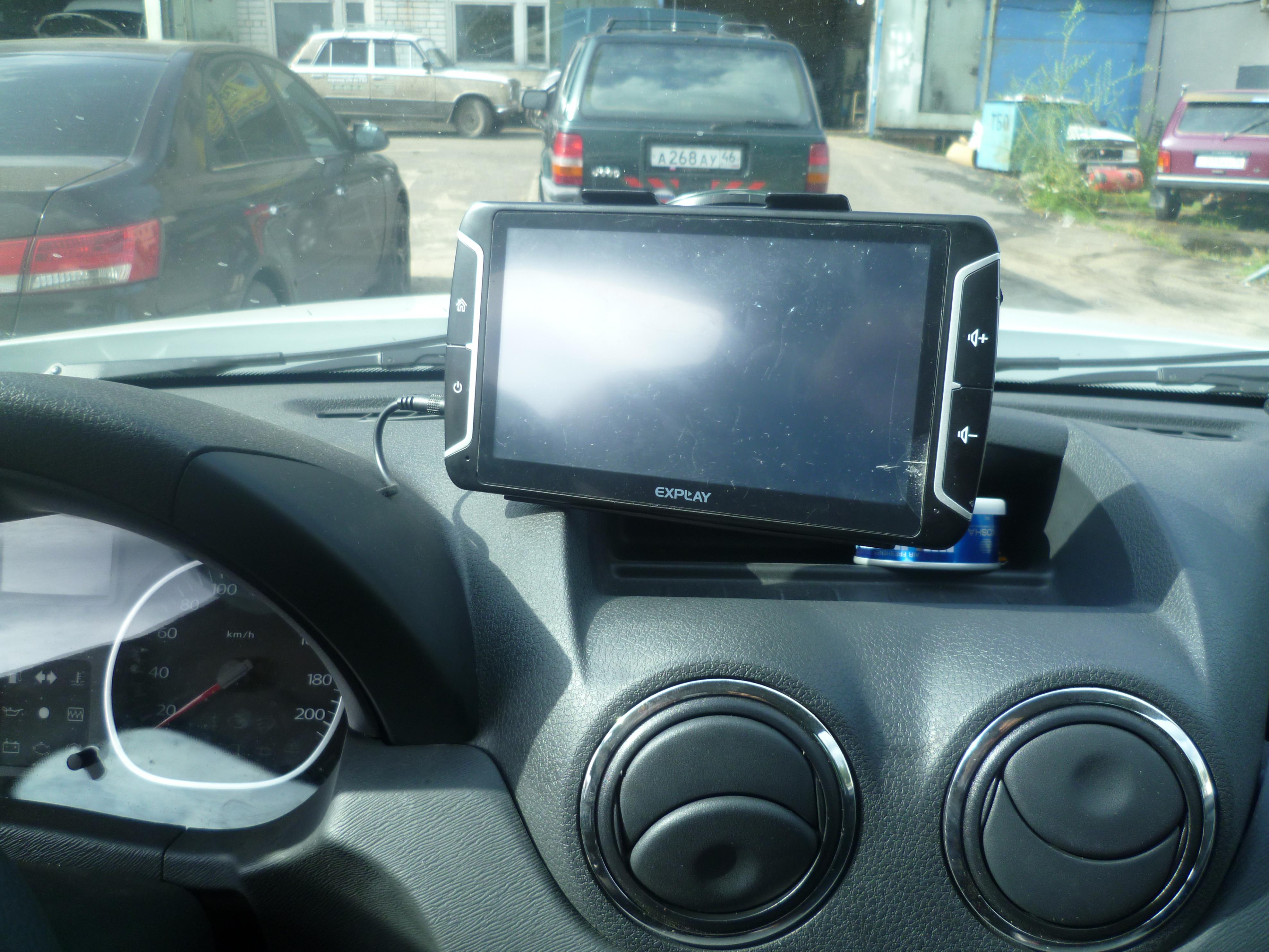

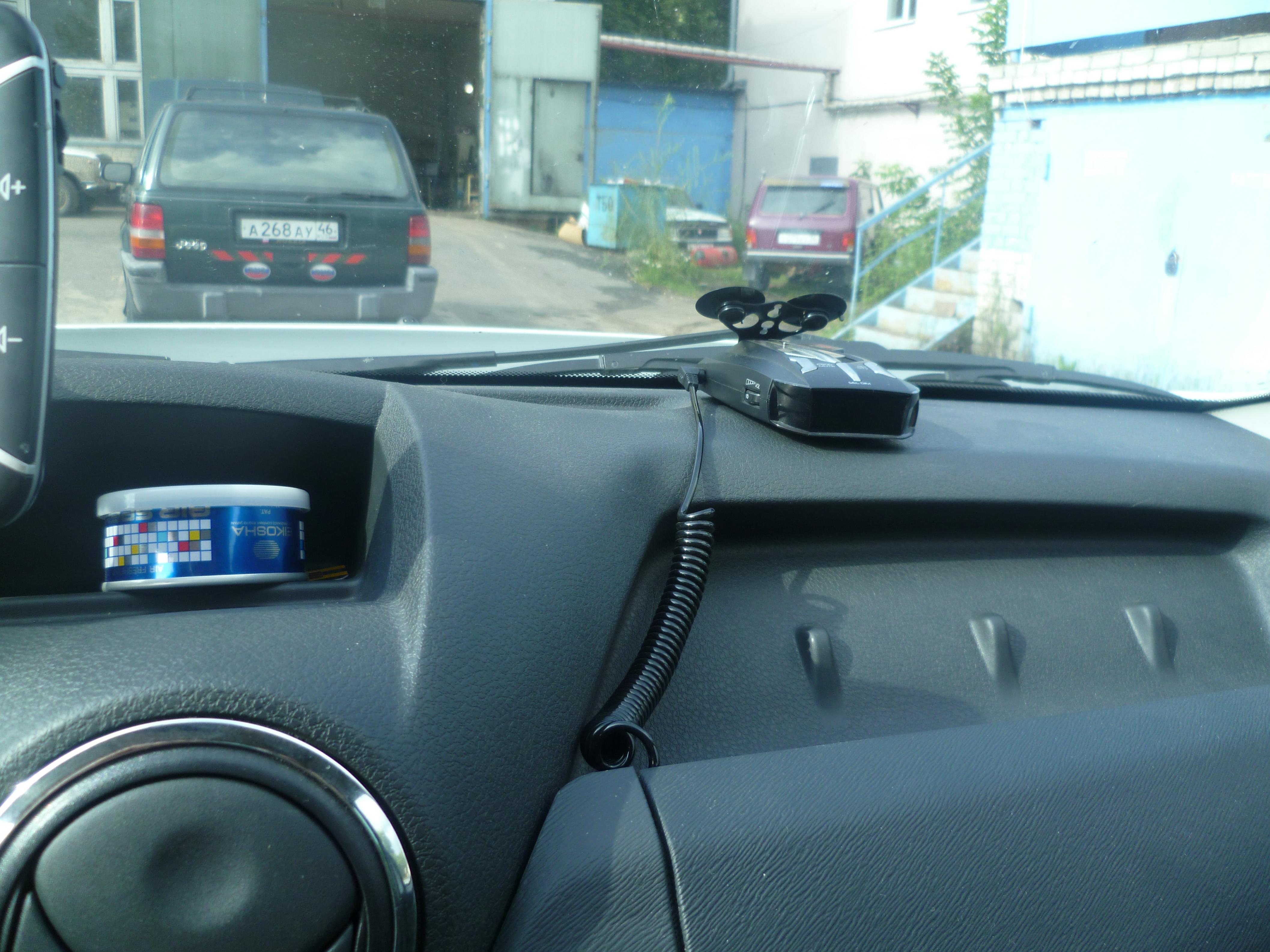

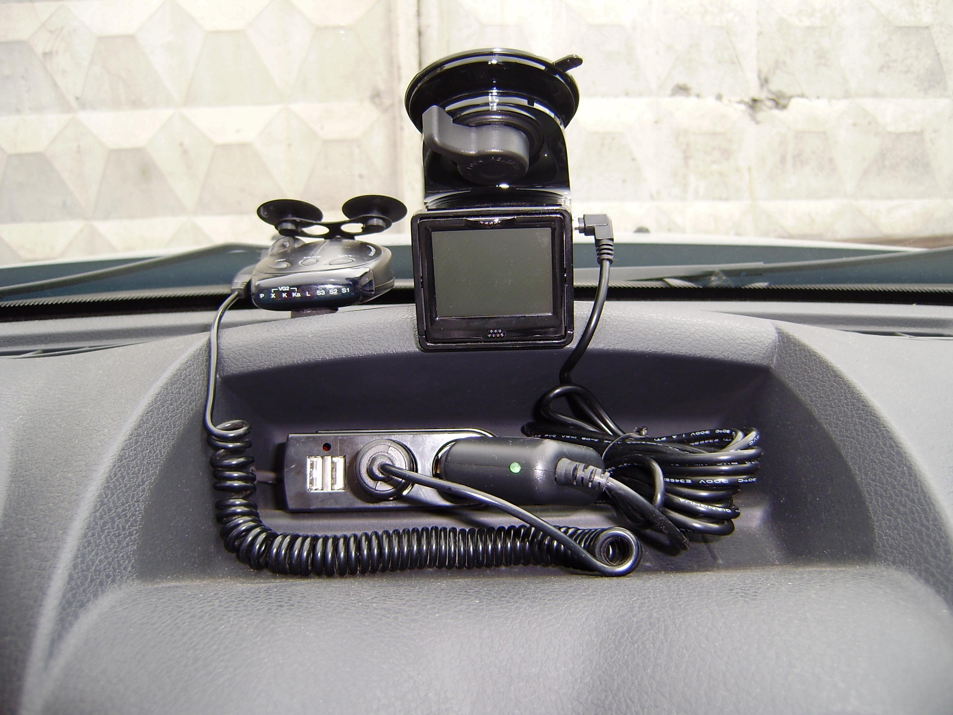

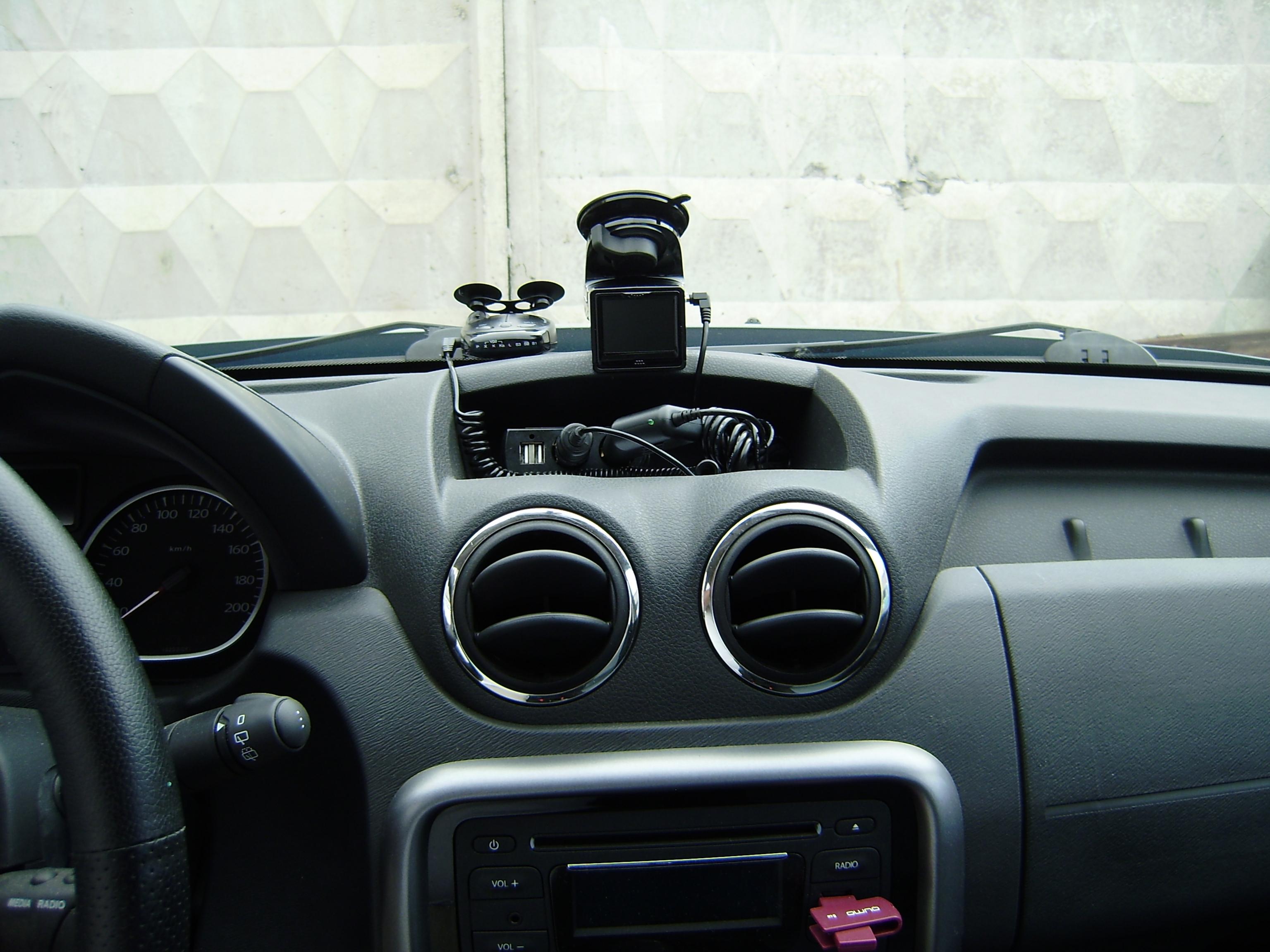

olegg599,
Раз обещал, то делаю! Не поленился в обед сфоткал результат пытливых размышлений...
ID:	35832   Нажмите на изображение для увеличения
ID:	35833   Нажмите на изображение для увеличения

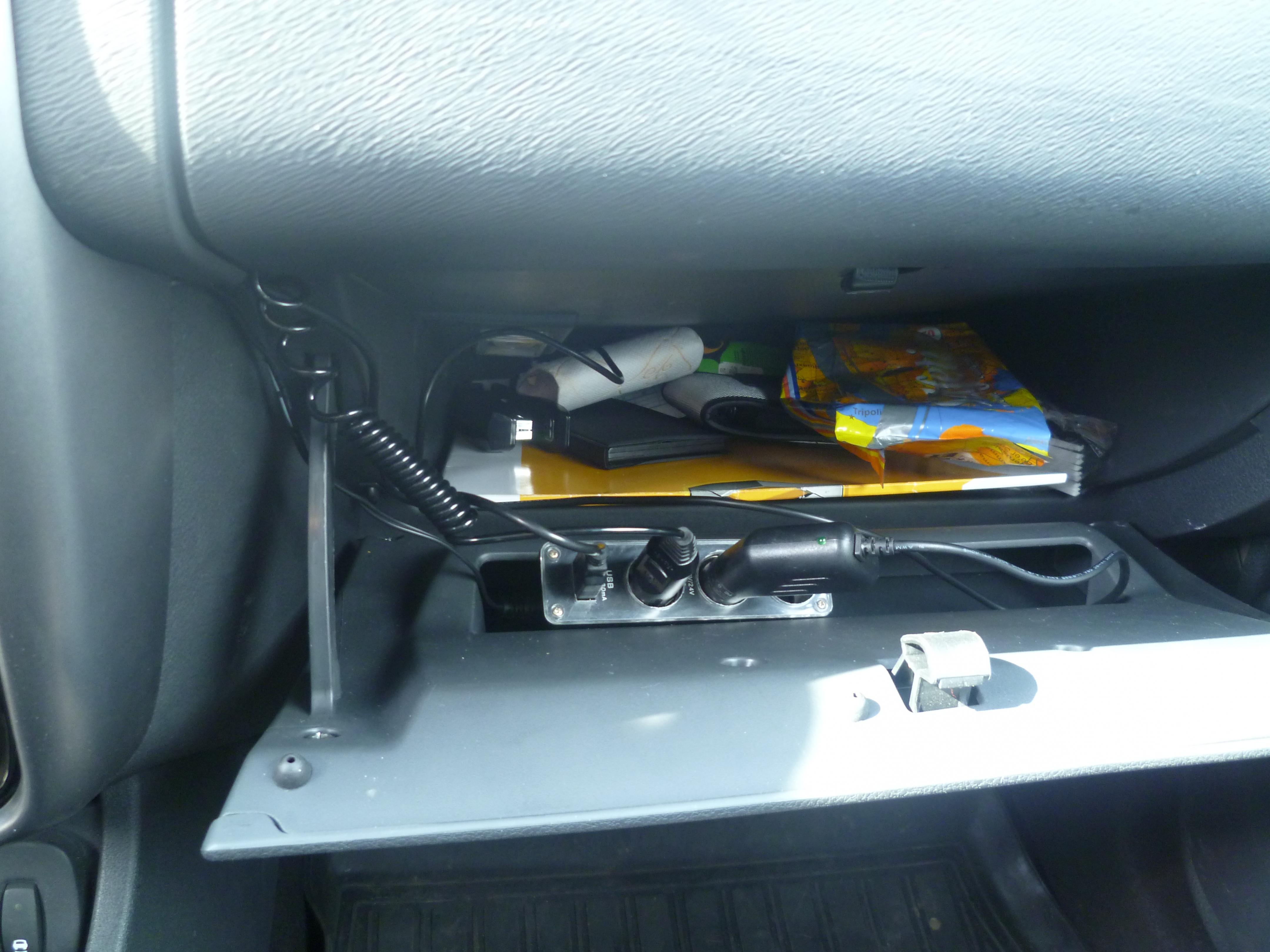

Себе так сделал:
Разветвитель(3 розетки+ USB гнездо) воткнут в розетку
И пропущен под элементами панели в бардачок
А из бардачка провода питания так же пропущены под элементами панели к приборам
Ну и общий вид:

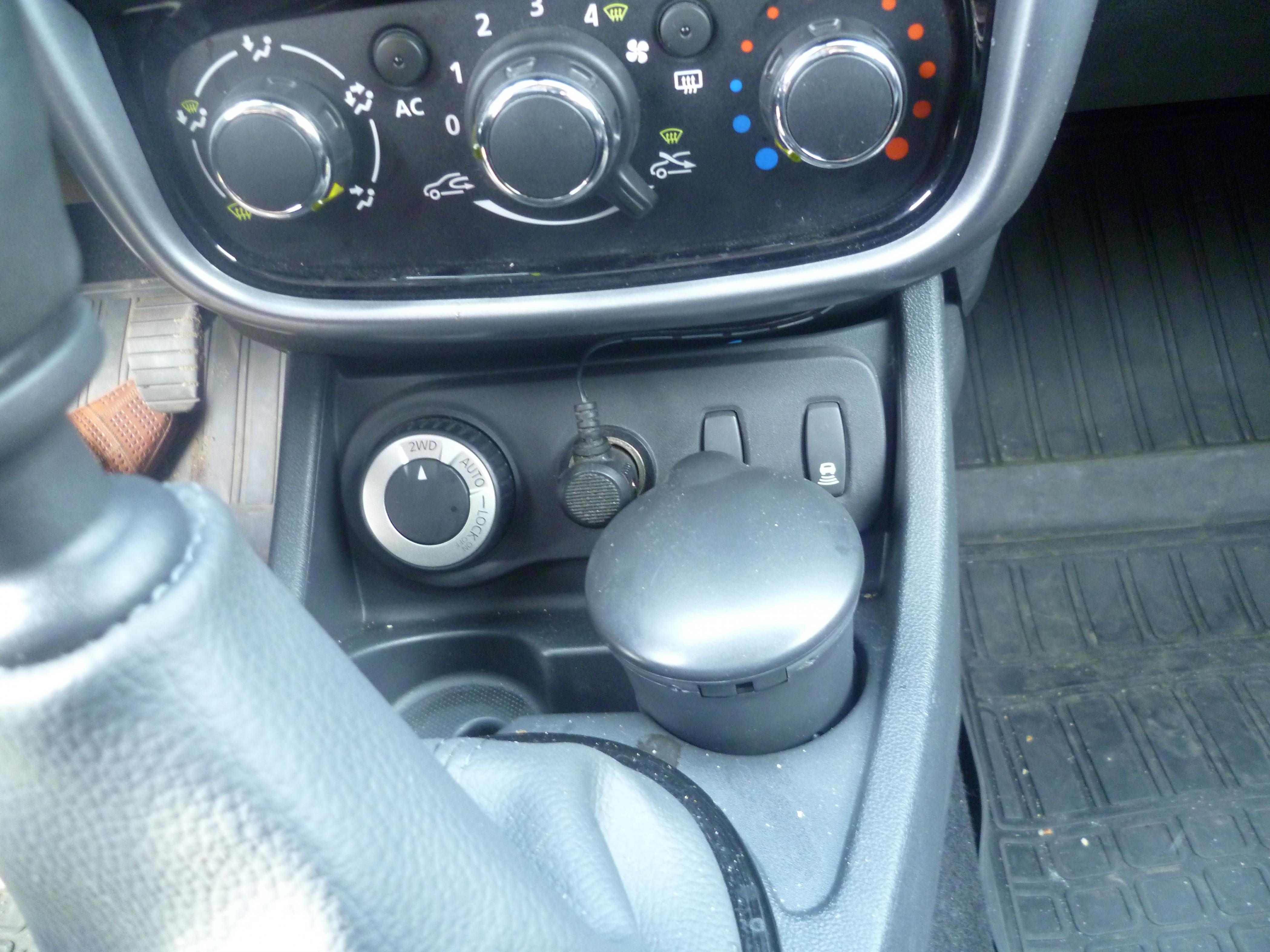

Я тоже рассматривал этот вариант , но ушел в отказ.Все убрал.
В итоге данный прикуриватель , идет на штатное место.Просто все остальное, т.е приблуды , в виде антирадар ,регистратор спрятан и не мешают.Тот же телефон с навителом проводка брошена под передней торпедой и выходи в usb2 разьем данного прикуривателя

В принципе то-же правильно... но я уже поставил от штатного прикуривателя удлинитель, и в багажник мне вывели в СЦ похоже от фена (точно не скажу... они блок предохранителей снимали и к какому-то проводу присоединились + отдельный предохранитель воткнули)
Завтра фотки приложу...
за работу взяли 1,5 рубля...
По крайней мере я квитанцию сохранил и если будут вопросы - им же и покажу
