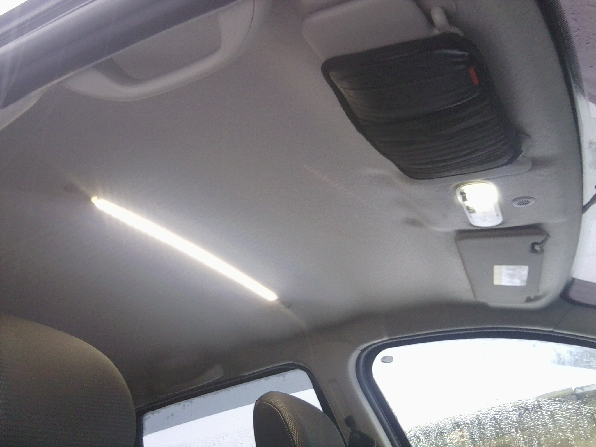

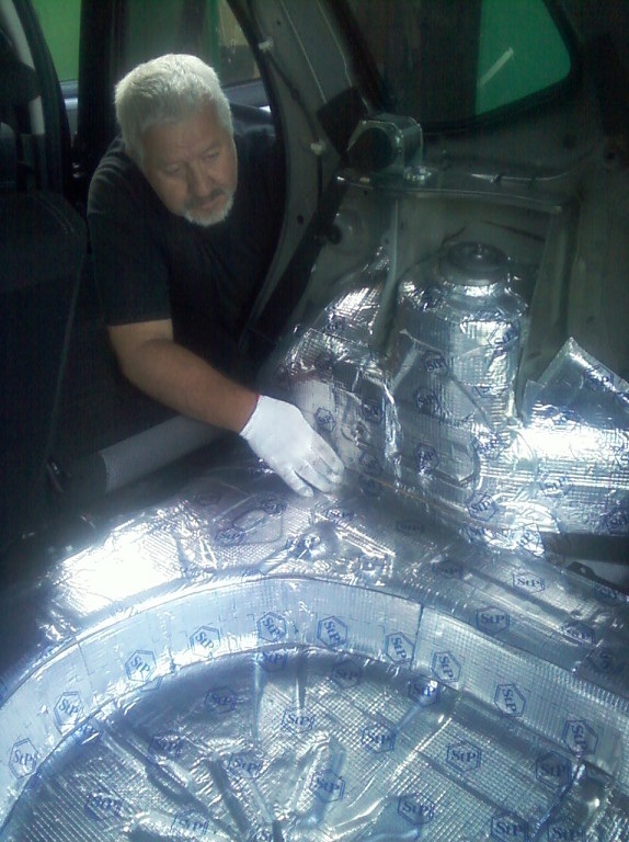

За то время пока не писал, оклеил противо шумкой все двери, втом числе и заднюю, и пол багажника, сделал светодиодную ленту на потолок для освещения салона, и подключил ее к вк. штурманского света.

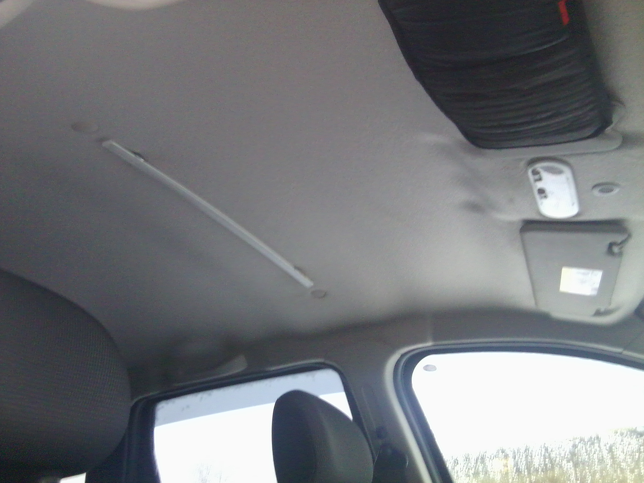

Сообщение от петр
а где такой светильничек взяли и как к крыше прикрепили?

Re: ПЕТР / Privilege 2.0 4x4 / черный
светильник очень простой, отдельно куплена светодиодная лента и корпус, а крепил к поперечине крыши.
