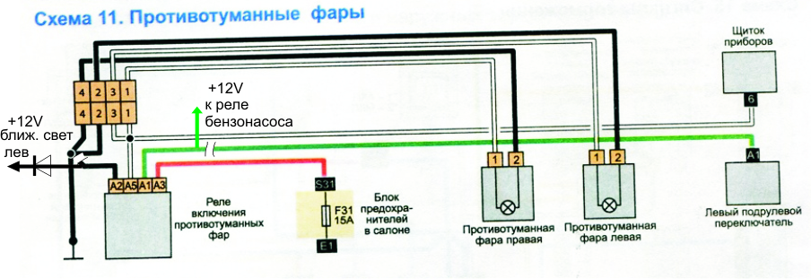

Re: Колхоз (переделка электрики)
Добрый день!
Спасибо за идею и схему по ПТФ. На моем Дастике ПТФ нет, поэтому хочу их поставить и доработать под ДХО. Подскажите, пожалуйста, можно ли использовать родное реле, как на рисунке. Какой диод поставить? В каких местах подключаться к реле бензонасоса и лампе ближ. света (здорово было бы с фото)? Буду благодарен за добрый совет.

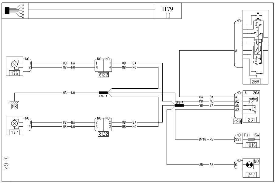

Сообщение от Bruevitch
Рисунок ваш немного не корректный!
Вот корректный:
Если в комплектации нет связи с под.рул.переключателем (209) и реле ПТФ (231) можете как вариант запаралелить реле ПТФ с РЕЛЕ ЭЛВЕНТ. НАГНЕТАНИЯ ХОЛОДНОГО ВОЗДУХА (позиция 233, распологается там же рядом) тогда птф будут включаться при заведении машины. Если вы хотите "полноценный функционал ДХО", схемку необходимо усложнять)))

Re: противотуманки в Рено Дастер - renault duster
подсмотрел схемку у dg972, но он ставил жигулевские реле на штатные ПТФ, а мне хотелось бы использовать родное и ПТФ у меня пока нет, скорей всего без второго реле не обойтись, чтобы завести еще БС и запуск двигателя. А включение ПТФ может сделать от подрулевого переключателя на задние ПТФ.
