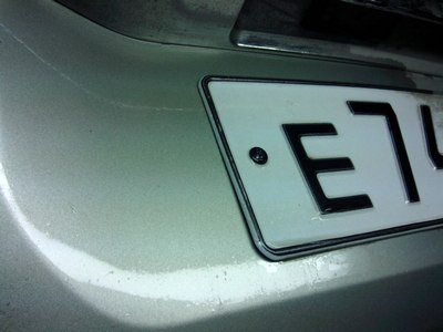

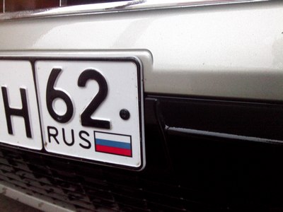

В бортовых журналах пишут о замене рамок номерных знаков, ну и я отпишусь. )
Было дело летом демонтировал нах эти рекламные рамки из салона. Спереди была прикручена на саморезы, а сзади заклёпками - откусил их, части упали в недра двери. Потом взял шуруповёрт и .. со смешанными чувствами просверлил заднюю дверь. Видавшее отверстия сверло бесчувственно и методично пробурило девственный слой лака, краску и металл. Специально были куплены чёрные саморезы "прессшайба".
Согласитесь, выглядит эротично, как смотрятся эти "чорные" саморезы :
Перед монтажём намазал там мовилем.

Номер будет тереться об металл и рано или поздно там пойдет ржа...
Я бы кусок резины проложил туда.

Хм, а ведь у стали и аллюминия разные температурные коэффициенты рассширения.. Наверное для этого и ставят прокладки между головкой и блоком цилиндров.

Тут не о температурах речь. Вибрация на кузове будет "шевелить" номер,и он протрёт со временем краску до металла.

Мне понравилось. Правда, даже накладки из пластика протирают краску. Я бы ,приклеил с боков, с верху и вокруг отверстий, двухсторнний скотч, но не 3м. Под номером промазал бы Тектил-М, он не высыхает, как мовиль. Низ номера не проклеивать, будет вентиляция. Летом правда прилипнет к Тектилу-М, пыль,но это не страшно. Мовилем я бы не советовал бы вообще пользоваться,быстро высыхает,правда меньше принимает на себя грязи. Обработал не один десяток разных авто.

ИМХО, пластиковая рамка крепится на двух лепестках, болтается. Например, когда моешь номер губкой/щёткой, то оно всё шевелится, прижимается попеременно, и всё это через песок, грязь. В моем варианте номер прикручен на не плоскую, а слегка выпуклую поверхность двери, он упруго изогнут и прижат по всей площади. Саморезы туго привёрнуты, не вижу причин для их откручивания, номер лёгкий. Но под номером может дольше просыхать вода чем в других местах, это я бы принял во внимание.

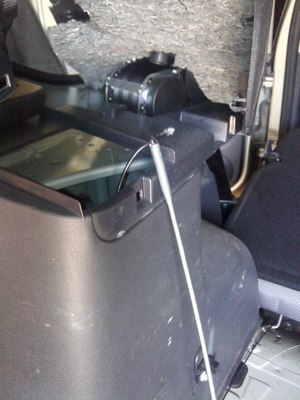

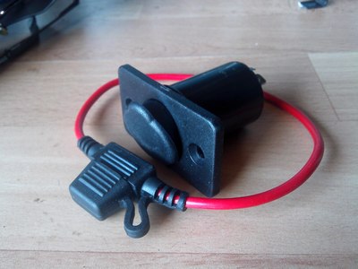

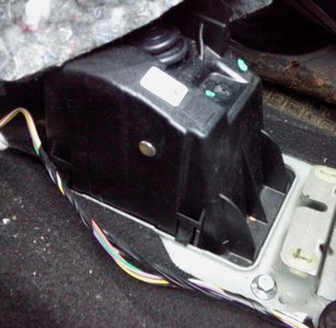

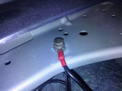

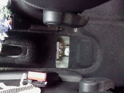

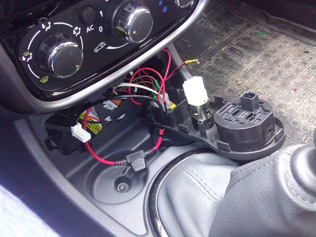

Решил поставить дополнительное гнездо (12В). В багажнике. Испытал конкретную потребность в нём когда накачивал резиновую лодку (автопылесосом, с переходником). Приходилось просовывать шнур к прикуривателю, и ключ д.б. вставлен в замок и повёрнут. Долго не встречалось такоё гнездо с крышкой, случайно попалось в магазине радиодеталей:
Решил протягивать провод в район радио через тоннель так как там у меня уже подведён провод от замка зажигания от провода "+12в после предохранителя 60А" , а так же раз выпадали деньги из кармана в "ручник". )) Снял заднее сиденье, какая-то бумажка о комплектации, пакет:
Снял пластик с тоннеля. "Джойстик" КПП:

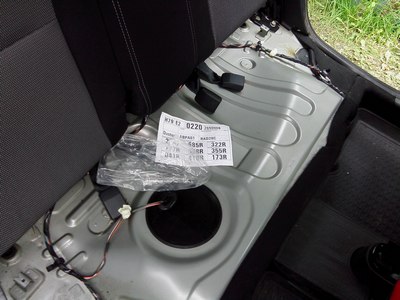

Оказалось, что под ковром провод надо протянуть от этого "окна" до заднего сиденья (тут же нашёл полтора рубля, машина подешевела))) ):

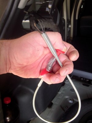

Проташил провод с помощью такого гибкого цангового зажима:
Сзади, за пластиковой обшивкой:
"Минус" взял там же с кузова:

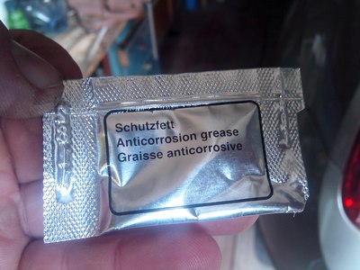

Наконечник провода привинтил через смазку от окисления, валялась на столе, пахнет Литолом:

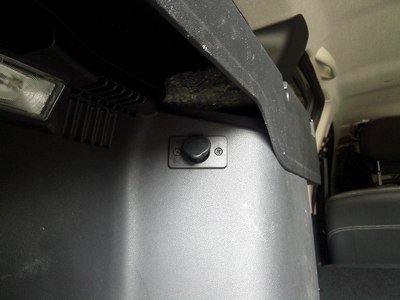

Результат:
А предохранитель решил поставить около радио, на 20 ампер:
Ну, вроде ничего не упустил. ))
Надо отметить, что вокруг этого "джойстика КПП" , вернее он сам обложен какой-то тепло-шумоизоляцией. И в багажнике вокруг стоек заднеё подвески на пластике отшивки тоже тепло-шумоизоляция. Это удивило и порадовало. Слегка. )
