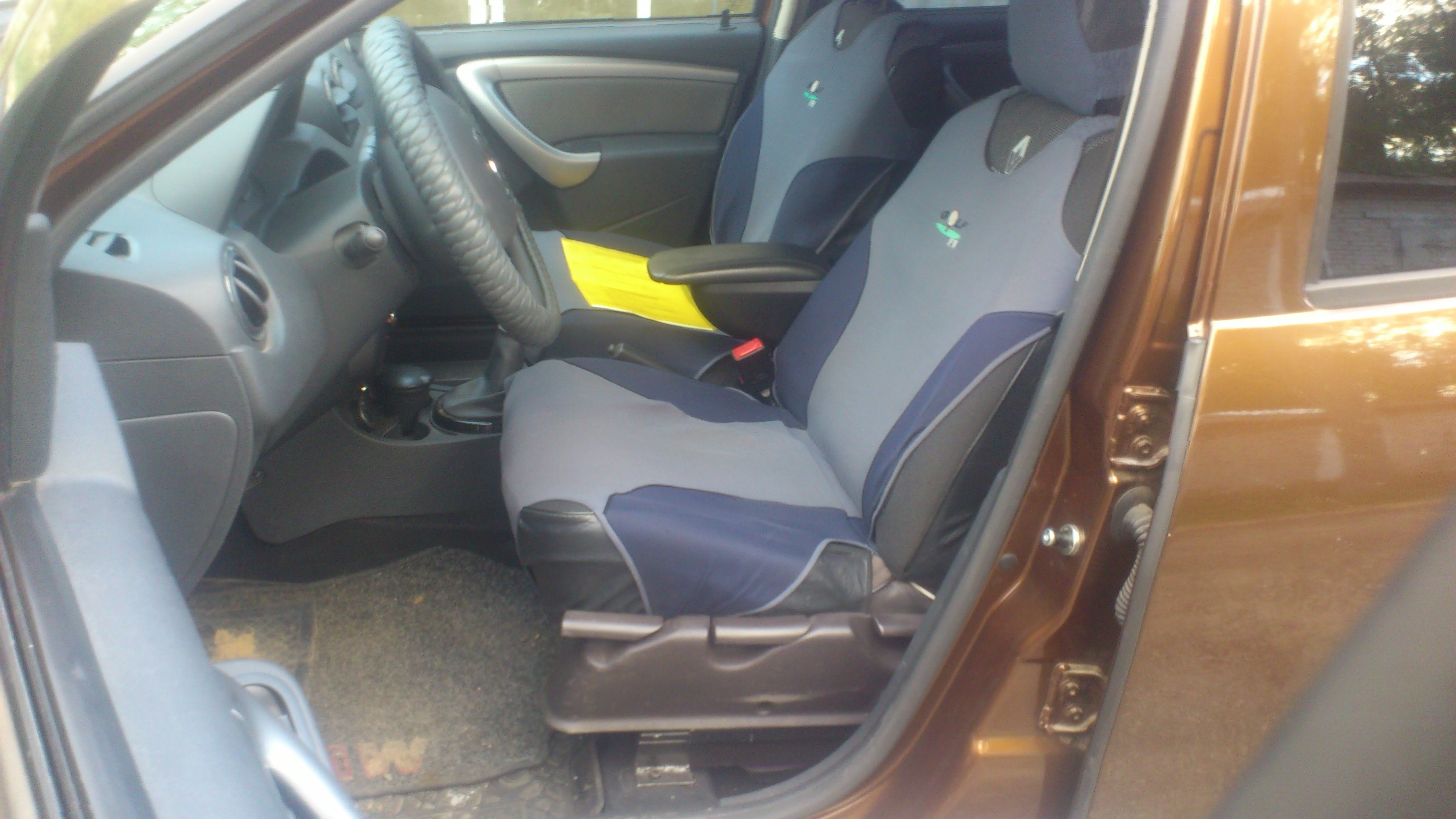

Вкорячил водительское кресло от рено сафран

А в чём лутче?Крепления самодека?Видно логотип на обоих,что оба сиденья вкорячил?

Только передние или задние тоже? Какие регулировки, все рабочее?

Ну если вы не отличили,что пасажирское сиденье стоит родное то все ОК.Я покупал два сиденья,но когда посмотрел что визуально нет отличия,пассажирское ставить не стал.Четыре регулировки все сбоку,и сидеть намного удобнее,сафран то машина бизнес класса.

1-вперед назад, 2- откидываеться спинка, 3-лифт, 4-регулируемая поясничная поддержка. Крепеж к полу совпадает.

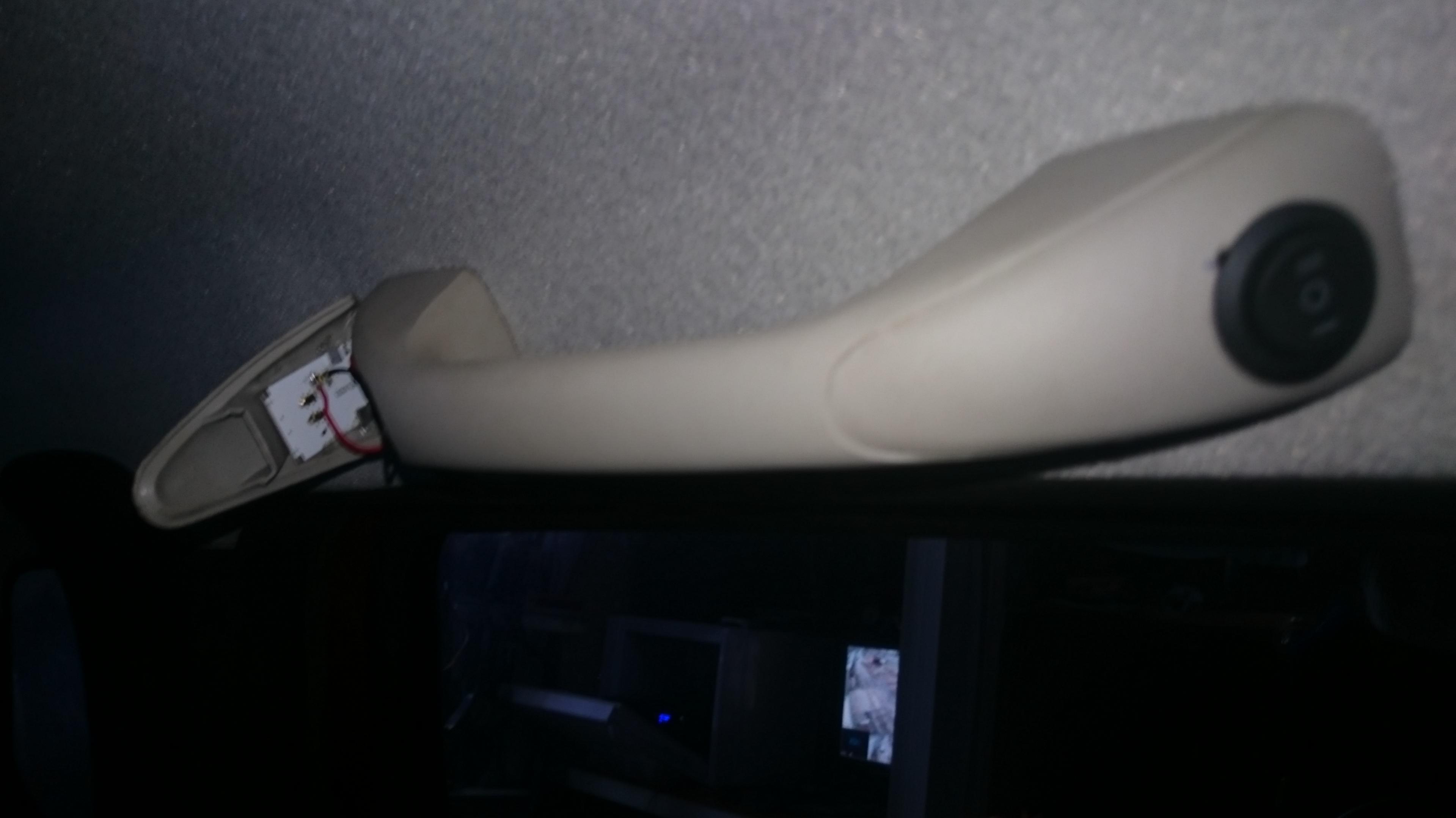

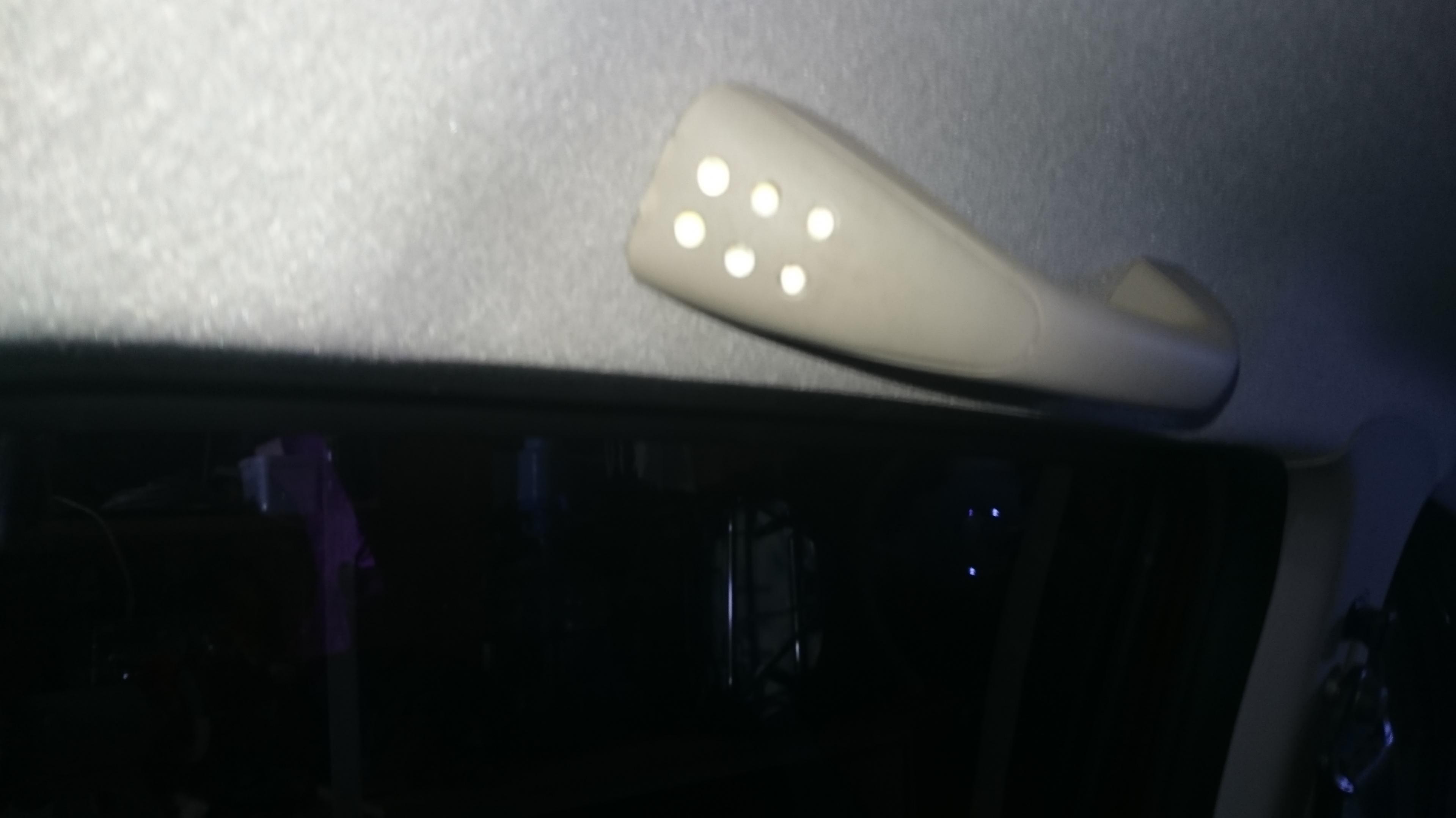

тоже мое

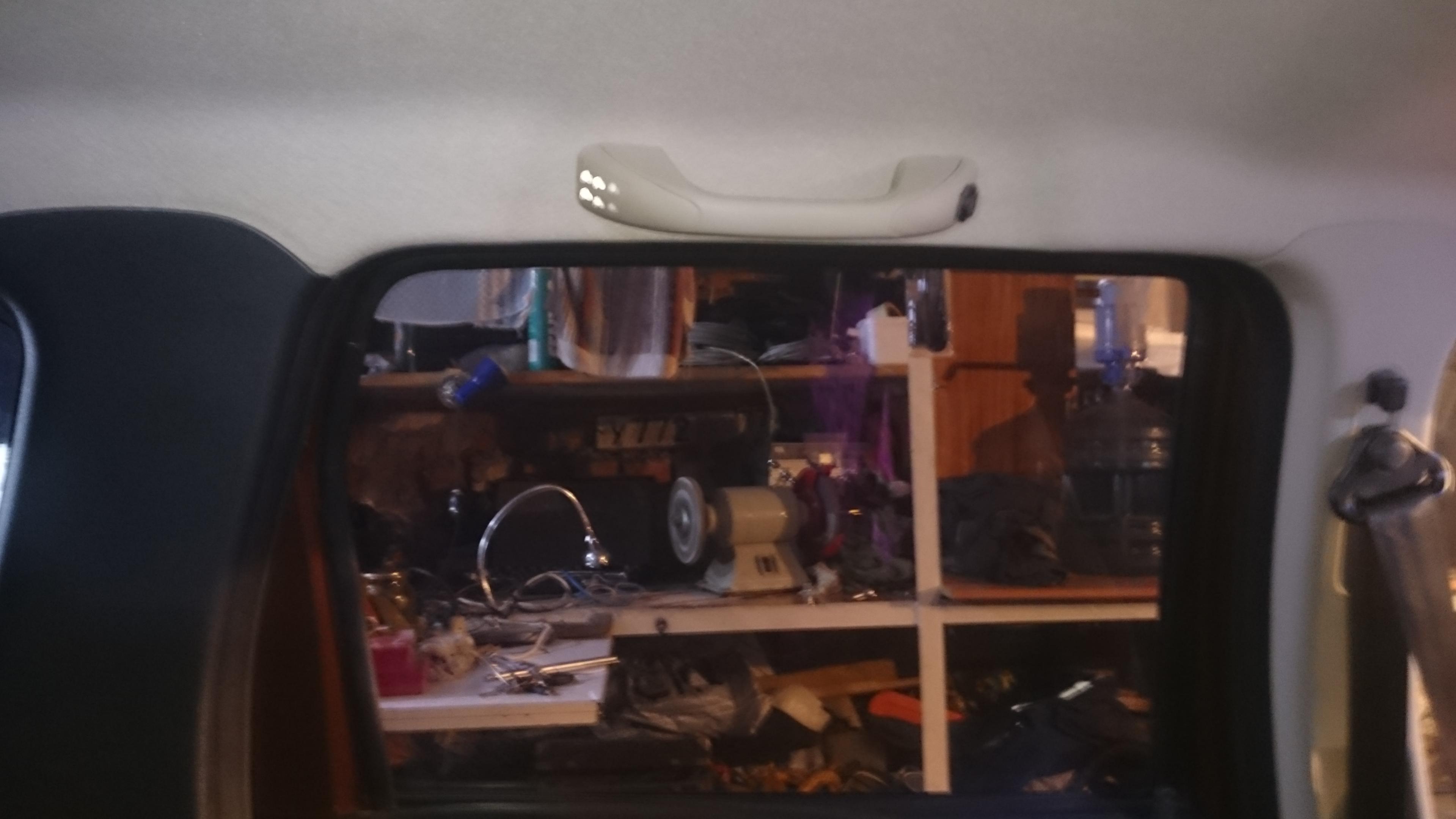

ID:	65741   Нажмите на изображение для увеличения

Ручки задние - зачетнно получились.

С ручками был нудный гимор- в отверстия вставить линзы,линзы делал так ,брал светодиоды от зажигалок и жопу стачивал на наждаке чтобы осталась одна макушка закругленная.

barbiturat, мне кажется или оно в нижнем положении выше штатных?

barbiturat, с сидлушкой норм, только бы крепление было б не серебристое, а то в глаза бросается. Загнать в черный и норм =)

Нет ,все нормально,но есть один нюанс. У дастера из за центральной консоли-она выше, салазки разной высоты,пришлось к креслу с левой стороны присобачить профиль высотой 3 см. хотя разница 2 см. лень поставить другой профиль,получаетсь левая сторона на 1 см выше
---------- Добавлено в 19:22 ---------- Предыдущее написано было в 19:18 ----------
крепление покрашено черным хамерлайтом просто от вспышки отсвечивает в живую смотриться намного лучше также со светом фоноря фотиком трудно передать живые краски

Ваще ГОЛОВА!Ручки классно изнохратил,вот поподробнее про блок светодиодов пжлст буть ласка расскажи,може ещё кто-то головку мучит как пассажиров подсветить,но не охочет в потолок "корячить",плиз.

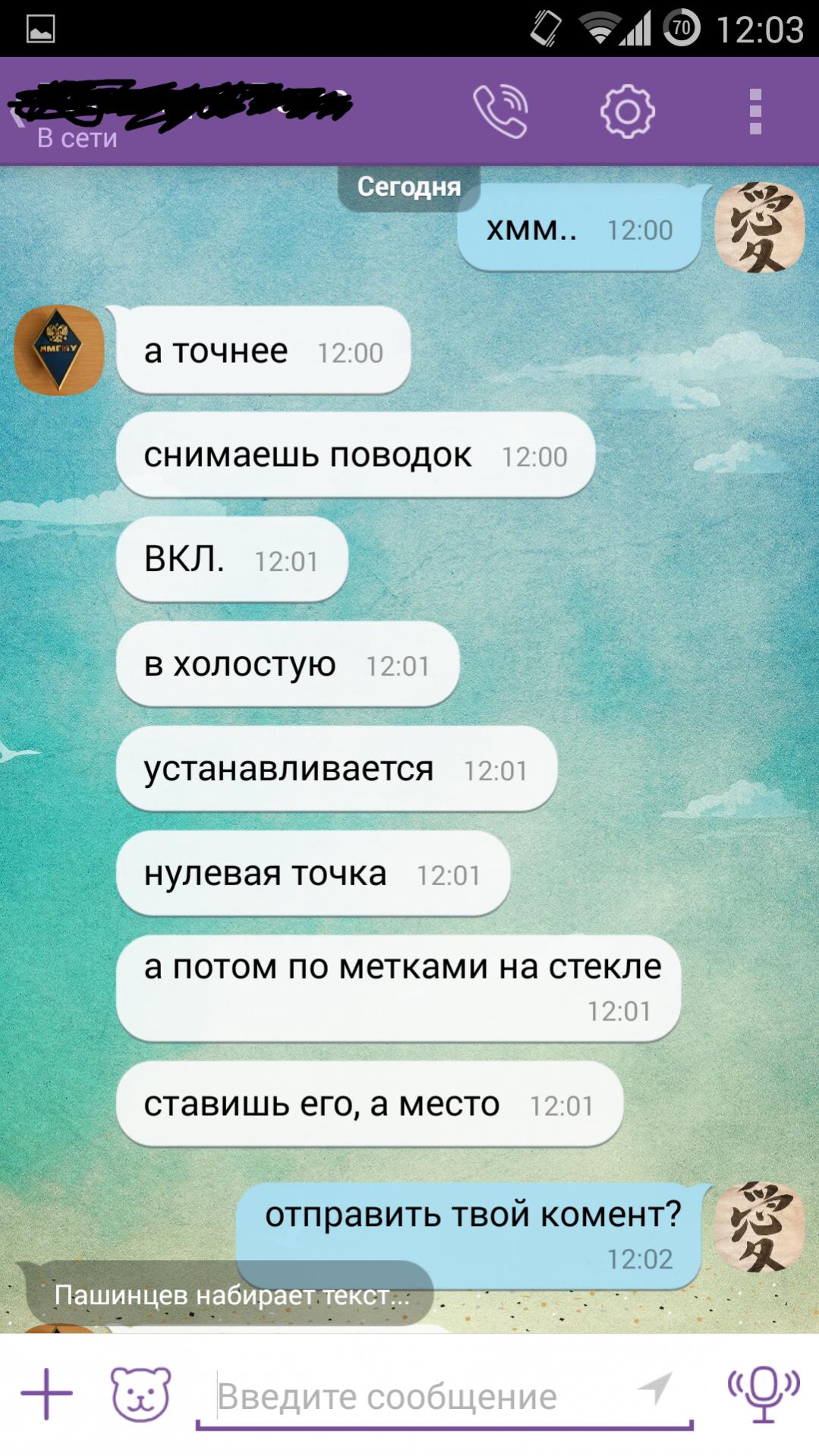

Про задний дворник:
(если по риске треугольничку делали - то возможно реле дает разный ток или еще что то)

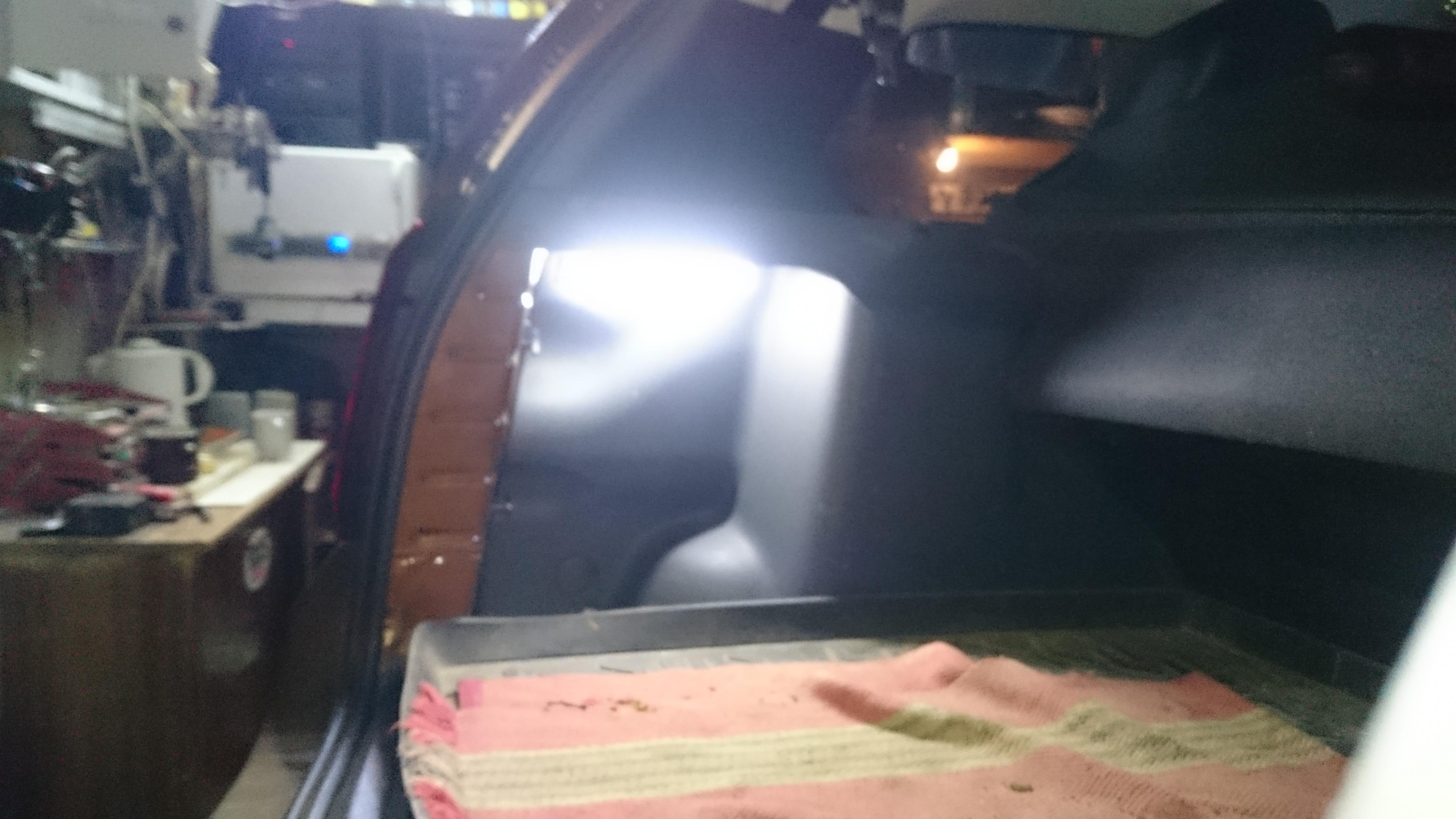

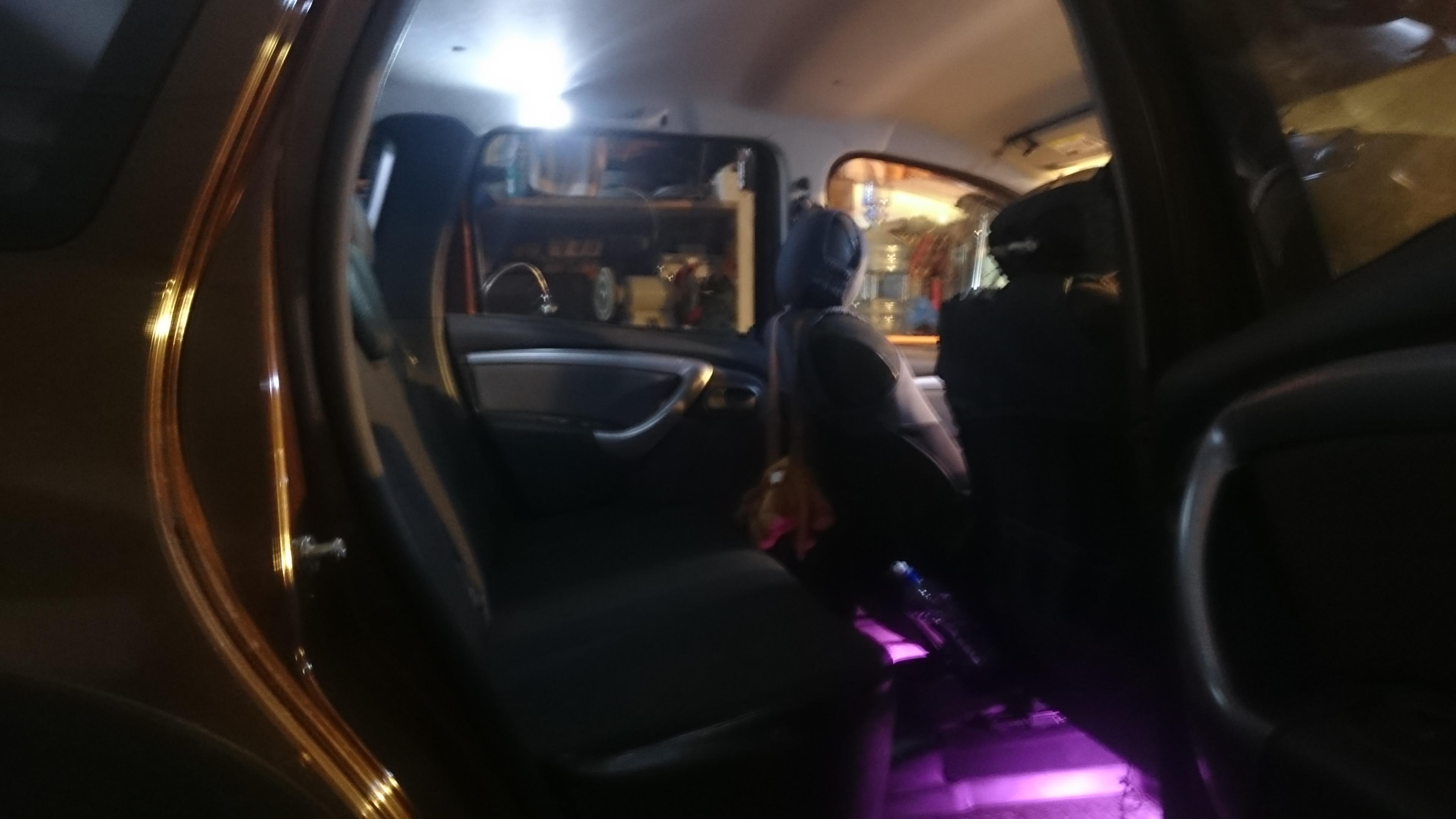

Автомобиль: Рено Дастер
По умолчанию Re: ДОРАБОТКИ СВОИМИ РУКАМИ
светодиоды в багажнике

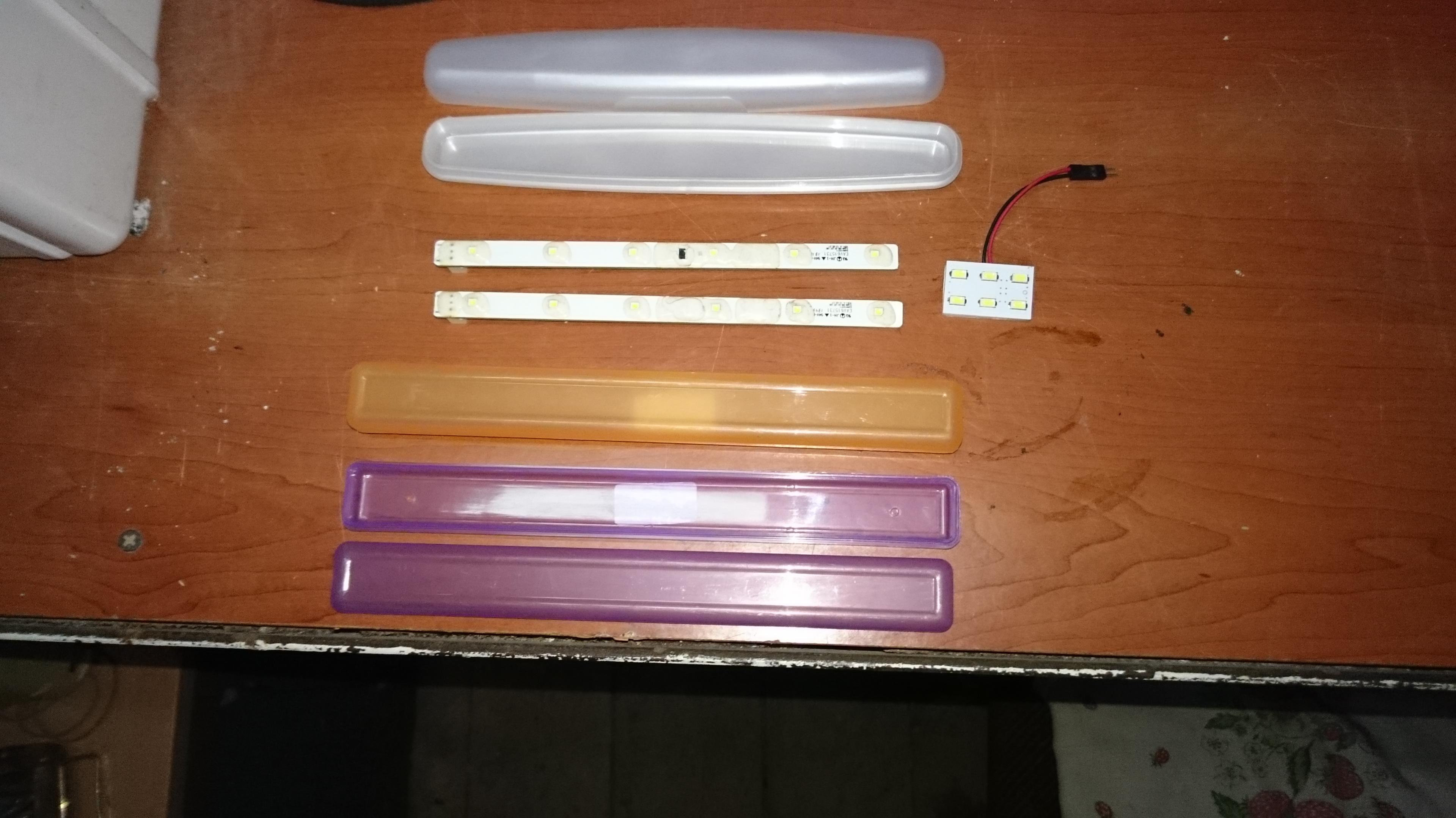

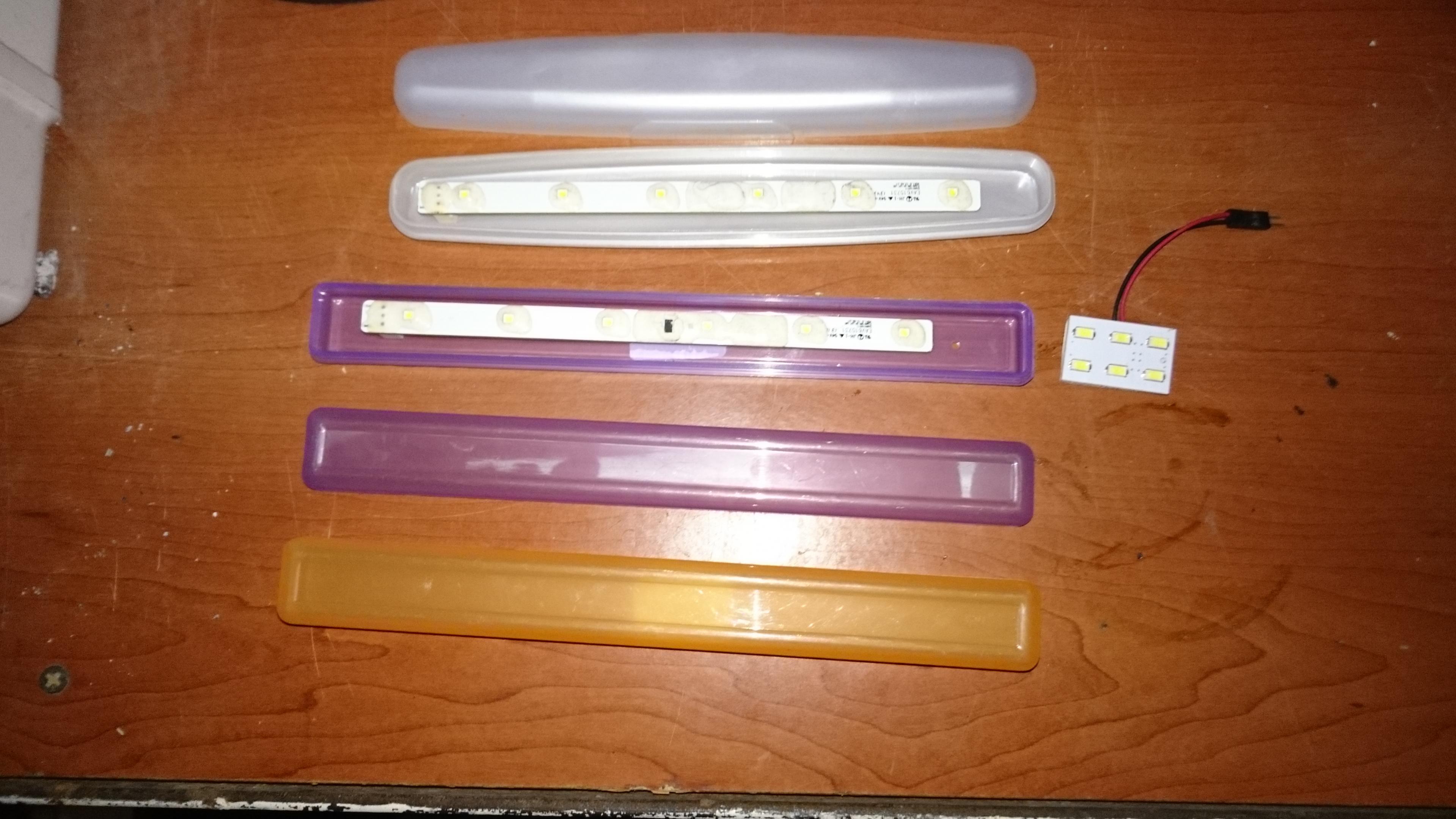

футляры от зубных счеток купил ф магазине белый матовый в багажнике феолетовые под передними сиденьями.квадратный светодиод -в ручках дверей ребята заказывали партию на алибаба ну и подарили несколько штук,ну а длинные светодиоды-под сиденья и в багажник ребята приволокли от холодильников lg
