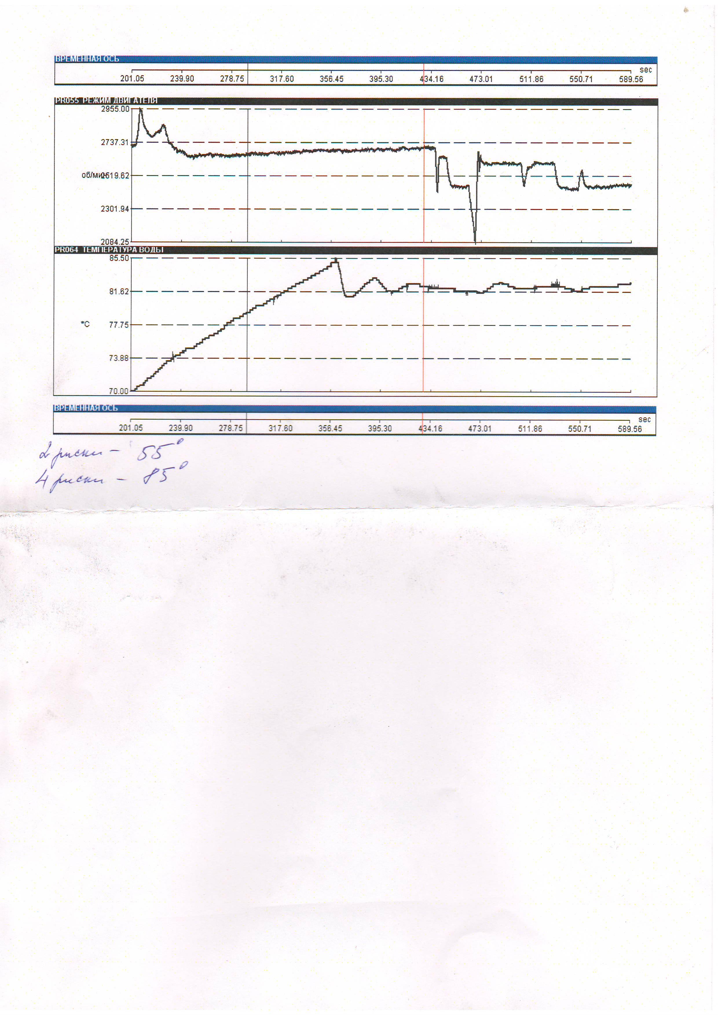

Re: Опрос: Температура ОЖ на дизельном Дастере
Duster812
Как может быть температура полностью прогретого двигателя 80 градусов если термостат должен её поддерживать 83 гр? Уже как минимум на 3 градуса термостат "съехал".
Я где-то писал - проверял термостат у диллера - 2 палки появились при температуре 55 градусов, 4 при 85 градусов и температура резко упала до 78 градусов, а потом держалась в районе 82 градусов.
Сказали, что всё хоккей и содрали 800 руб.
Это было в теплом боксе в 1912 году.
При минусовых температурах 4 риски не видел, т.е температура движка всегда меньше 80 градусов.
Вот график

14.02.2015, 06:10
129
HID
Регистрация: 31.08.2012
Сообщений: 13,868
30348
Гм... А у меня 4 риски появляются градусах на 70 с копейками (точно не помню)...
Я Василич
, в каком году?
---------- Добавлено в 06:30 ---------- Предыдущее написано было в 06:23 ----------
Duster812
Так вы сами написали что у вас сломано а теперь говорите что не надо чинить. Как может быть температура полностью прогретого двигателя 80 градусов если термостат должен её поддерживать 83 гр? Уже как минимум на 3 градуса термостат "съехал".
Где я писал что у меня сломано? Три градуса - это может быть погрешность самого термостата.
