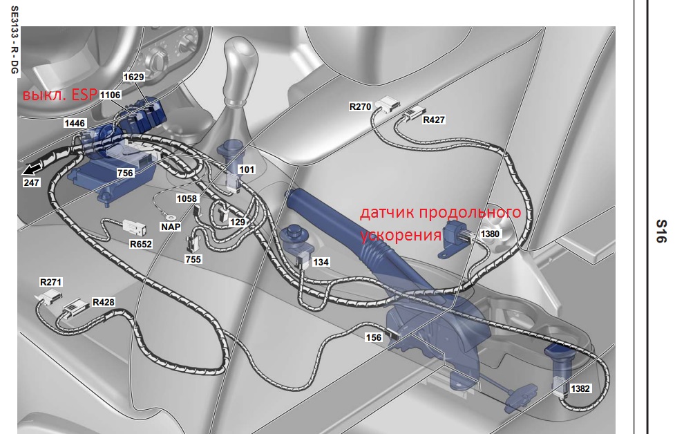

На рестайле машина без ЕСП датчик продольного ускорения, да под пассажирским! На машинах с ЕСП датчик находится в гидро блоке ЕСП!

Сообщение от Евгений Кузнецов

Сообщение от quq
В чем вопрос? На картинке датчик продольного ускорения! В машинах с ЕСП используется датчик комбинированный продольного поперечного ускорения и вращения центра масс! На дорестайле этот датчик также стоял под сиденьем! На рестаил ставят новые блоки ЕСП 9ого поколения датчик находится внутри блока!
В чем вопрос?
картинка от документации (NT8693) на рестайл 2015 г , с ESP (1094).
В схемах (0019_A3.PDF), тоже датчик продольного (1380) отделено.
А откуда у Вас информация не поделитесь?

Re: Загораются ABS + ESP
Из большой массы инфы в интернете! Я на машину устанавливал ЕСП, датчик который был подключен под сиденьем мы отключили, с ним ЕСП не работала должным образом(всегда была отключена, как будто нажали кнопку ЕСП офф) М.б. ЕСП 9 поколения начали позже ставить.... У меня машина 19 года! Уже не помню с кем общался, но люди на машинах с ЕСП 19 года не находили у себя этого датчика под сиденьем!

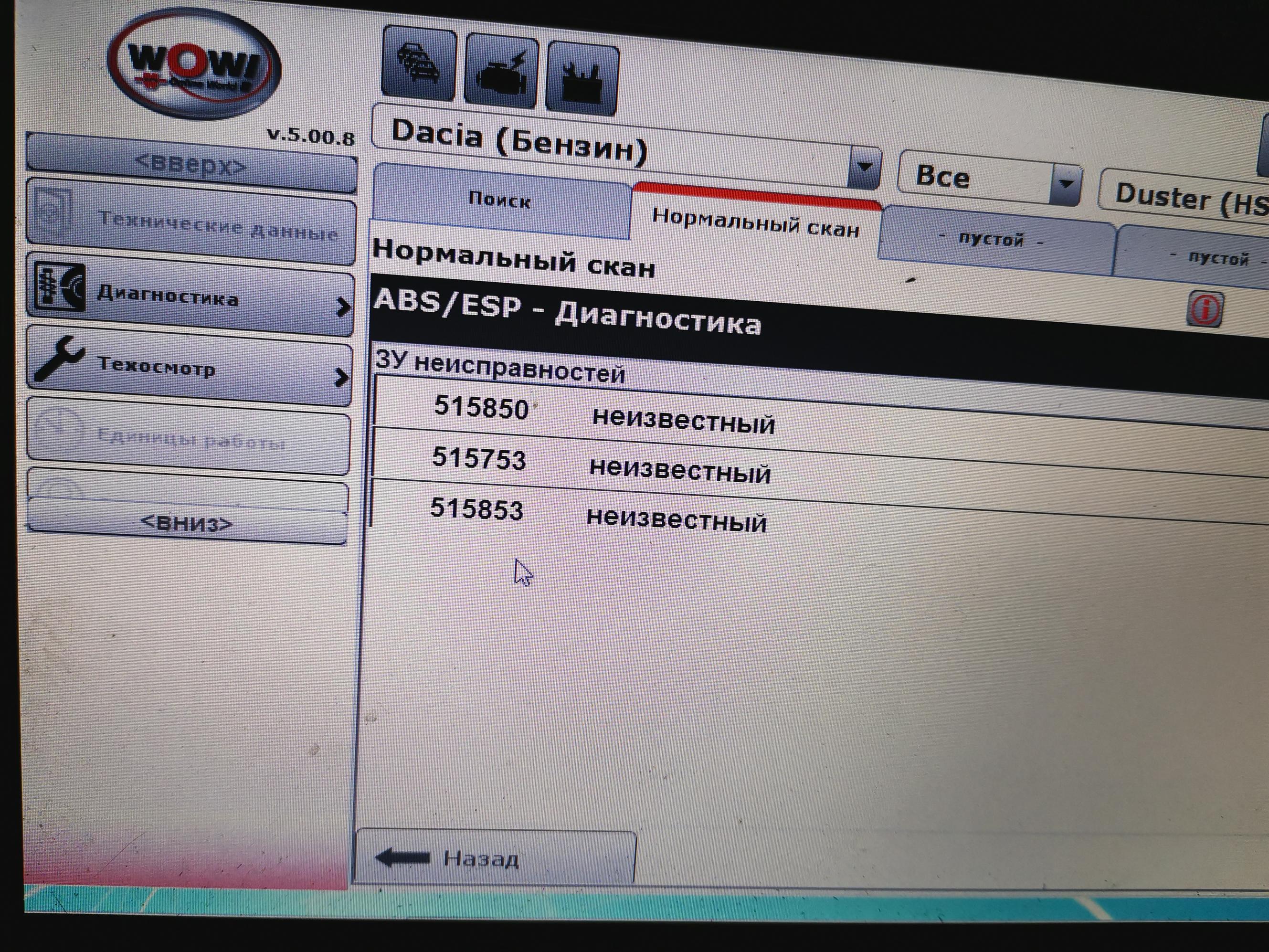

К сожалению ошибка ESP вылезла снова. Вылезла после мойки авто, копать я так понимаю мне стоит в сторону всей открытой проводки, датчиков колёс? всё куда могла попасть вода. Блок абс сухой, разъём тоже.
Попробовали прочитать ошибку другим сканером и программой - вот что у нас вылезло (приложение), есть какие-то коды, кто нибудь знает, можно ли их расшифровать?
П.С: нашёл "калькулятор: перевод ошибки в формат OBDII" ошибка C1158 - "Неисправен датчик скорости левого переднего колеса. Жгут проводов датчика скорости вращения левого переднего колеса. Неисправность цепи датчика скорости левого переднего колеса." ну вроде виден свет в конце туннеля.
