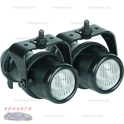

Всем доброго времени суток.
Уваж. форумчане, а варианта установки вот таких ПТФ ни где не было, покупал на Нексию но так и не установил, можно попробовать на Дастер поставить, свет от них достойный, лампы Н3 дешевле Н11, стекло разбить думаю сложно.

Сообщение от Signum
Если это Hella Micro DE, то ставить однозначно
