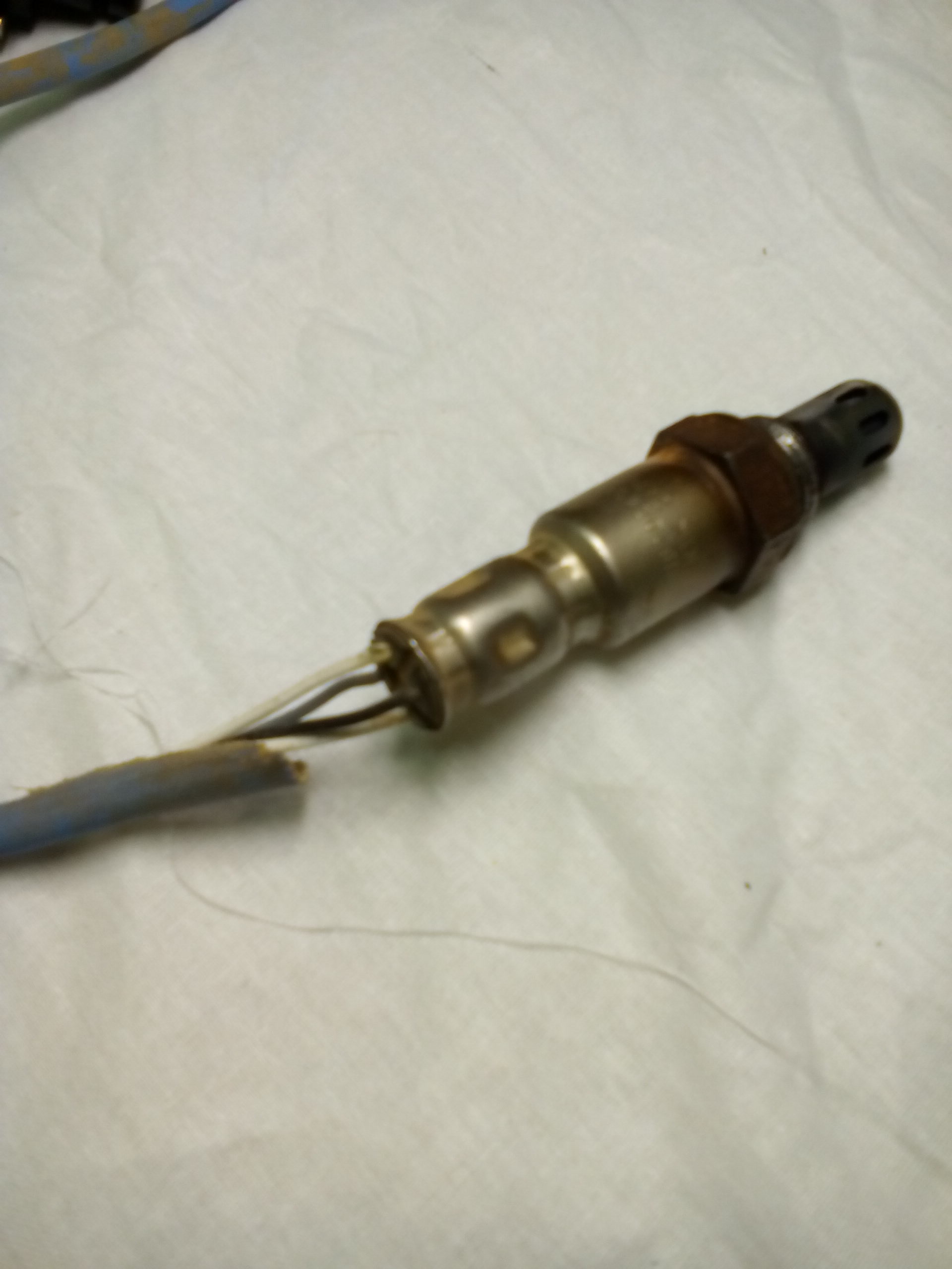

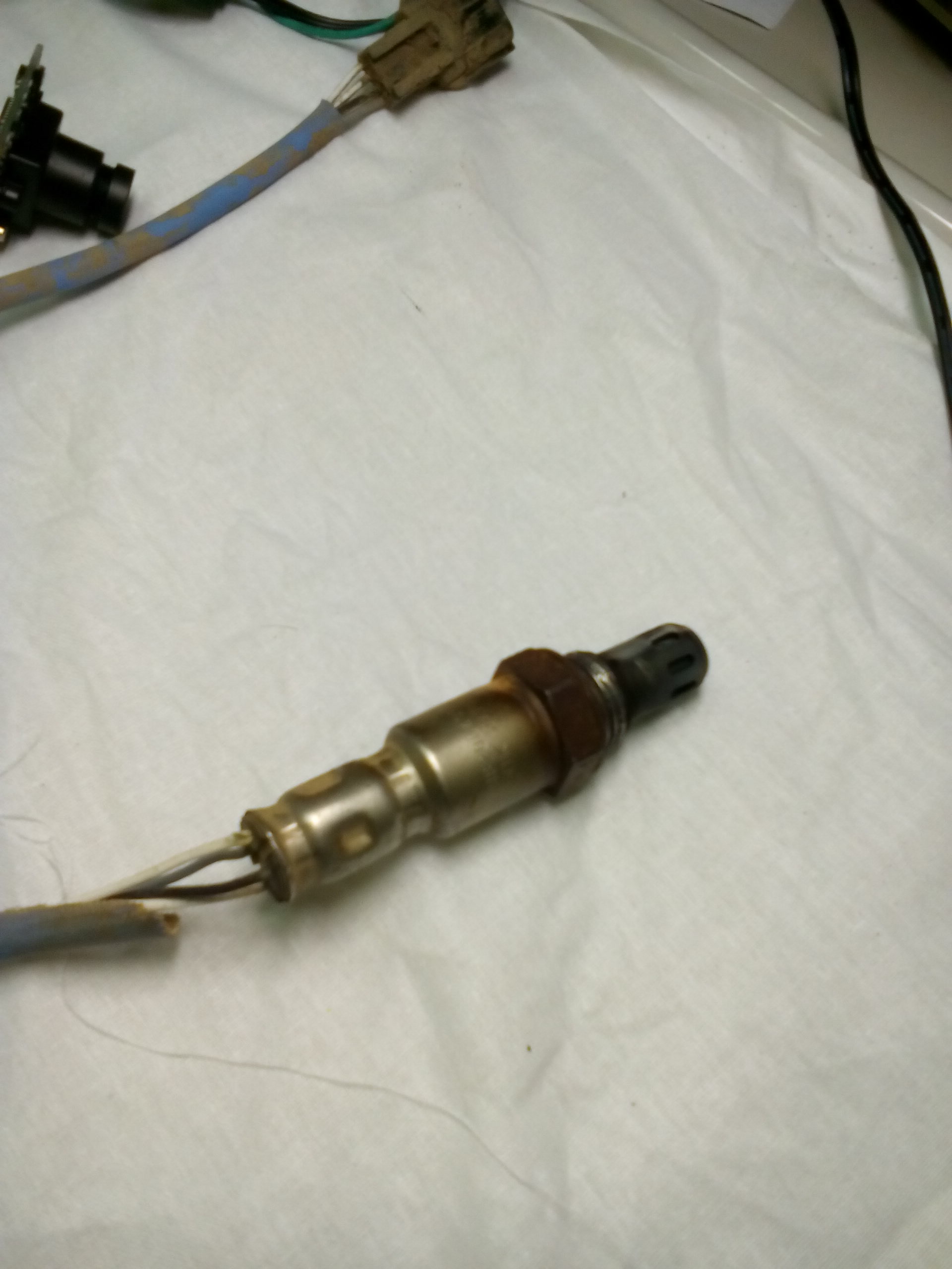

У меня тоже накрылся датчик кислорода. Загорелся чек. Ошибка показала на датчик. Заменил на оригинал и все заработало. При осмотре старого обнаружил повреждения в изоляции под которой провод просто перегнил. Как думаете его можно починить или выкинуть и забыть?

Можно, рядом сверлите отверстие 2 мм и туда обильно луженную медную проволочку ну и флюс капаете побольше и сверху припоя, чтобы затекло. А для усиления остальных проводко, юбочку из бумаги и слой эпоксидки и вертикально сушите.
А расход у вас был повышенный и потом после замены снизился? Или что сним что без него одинаково?
Простите, в чём надо сверлить отверстие?
Вот бы увидеть что-нибудь так отремонтированное, чтобы представить себе...

Сообщение от phaggi
Датчик в топку. Проводка на ДК не паяется. Работать все равно нормально не будет.

заменил свечи. и попутно если кому нужно номер первого датчика кислорода
0258006990
лично прочитал на своем авто.
