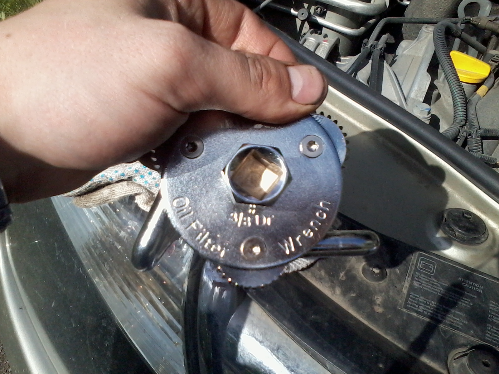

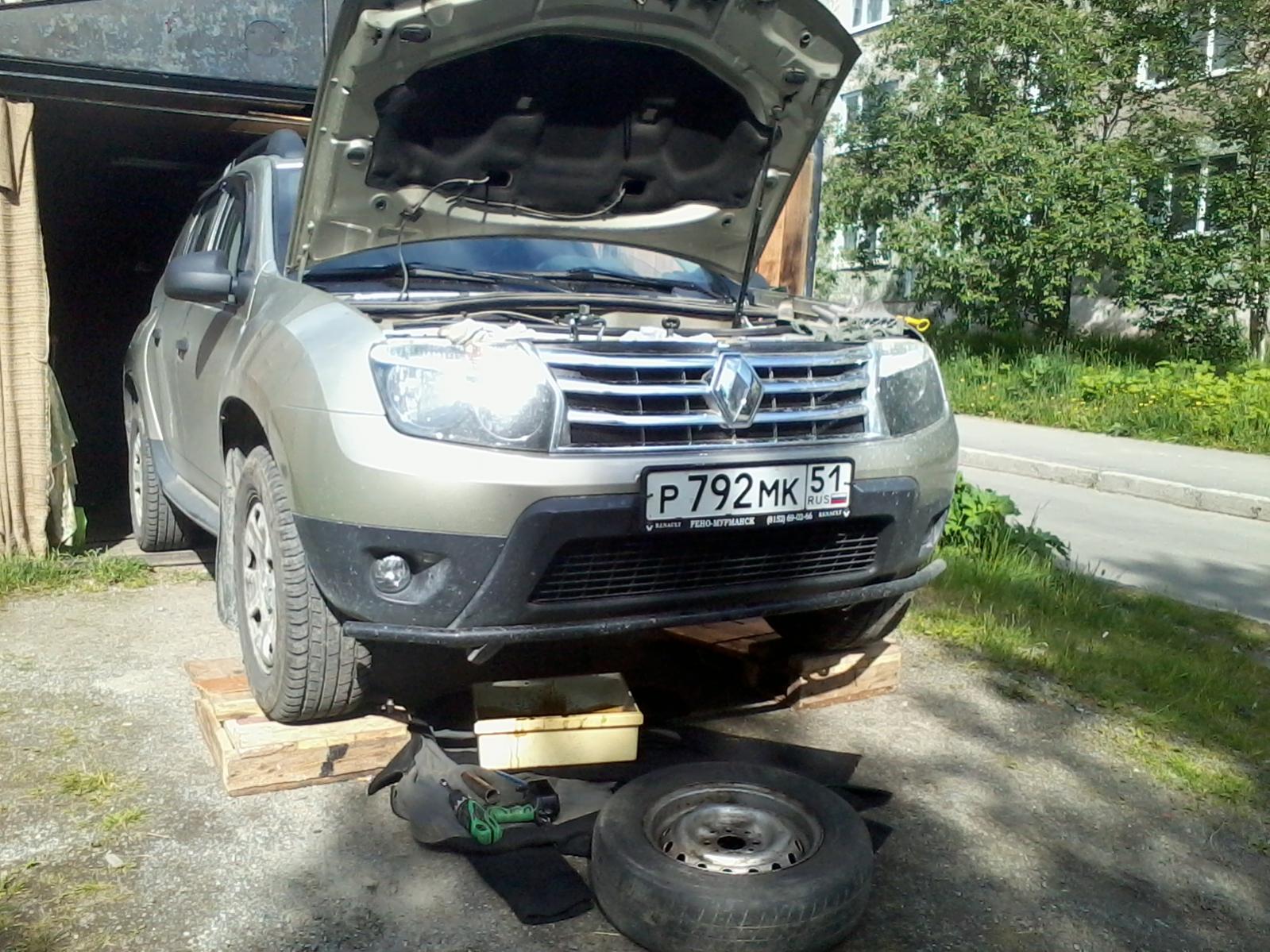

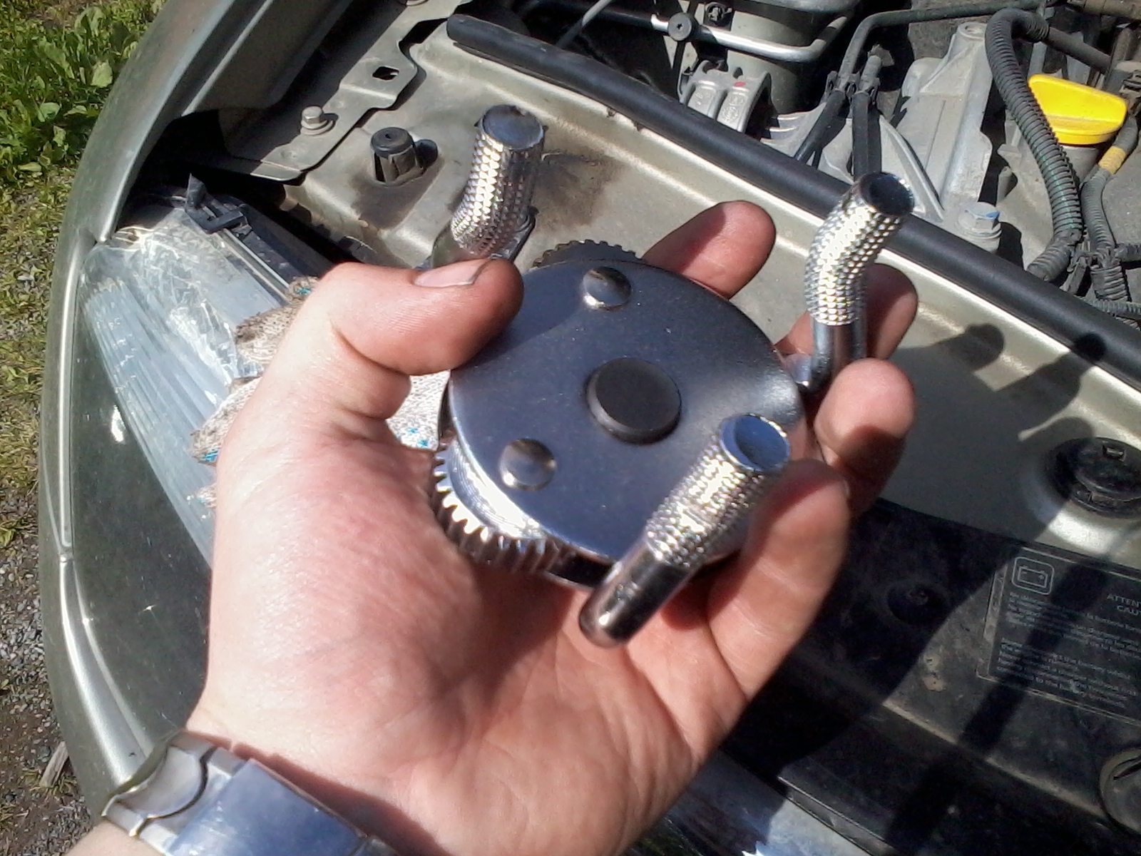

Всем добрый день. Сегодня делал ТО1 15000 сам в гараже. До официалов 200 вёрст,да и неверю я им. Решил заменить все масла во всех отсеках так сказать. Начал с двигателя. Снял защиту слил масло и принялся за масляный фильтр,заранее купленным сьёмником. И вот те на,сьёмник в руках и развалился. Он вот такой

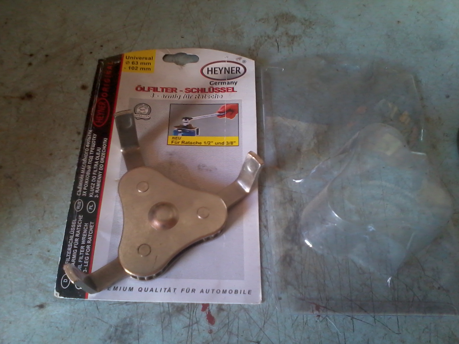

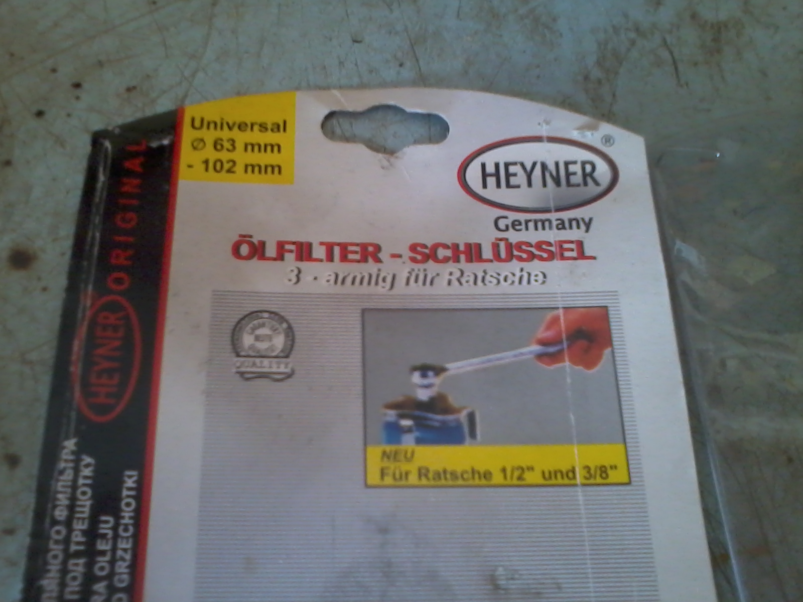

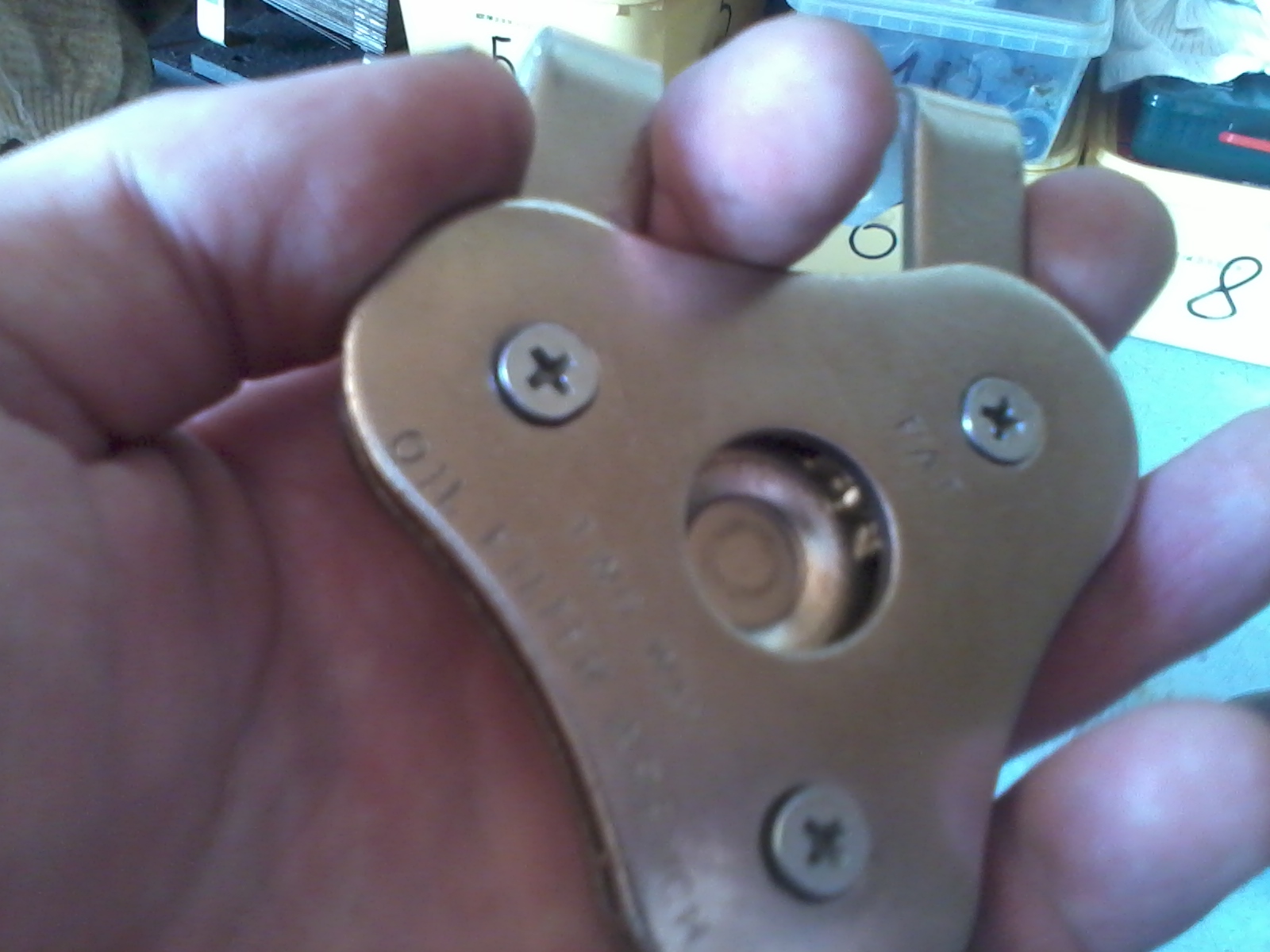

Не покупайте это. Отломались зубчики на центральной шестерёнке. Пришлось бежать в магаз и покупать новый. Вот такой

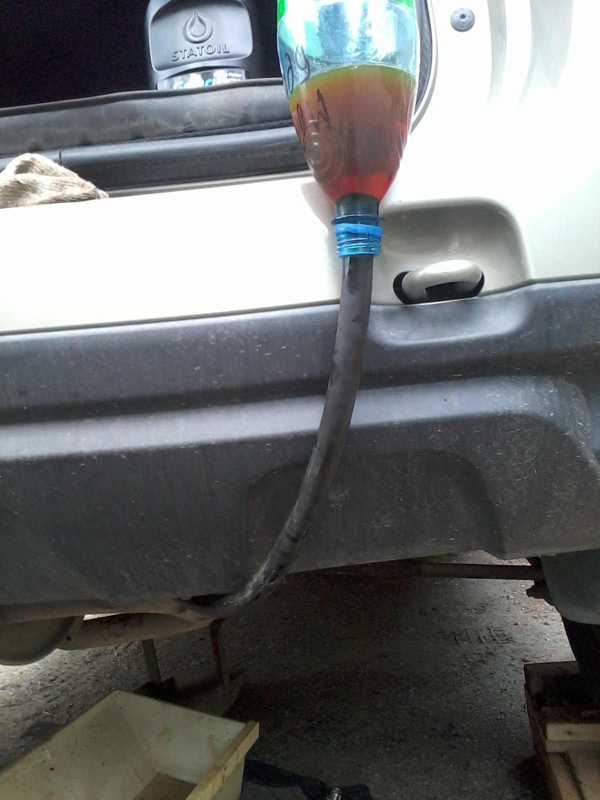

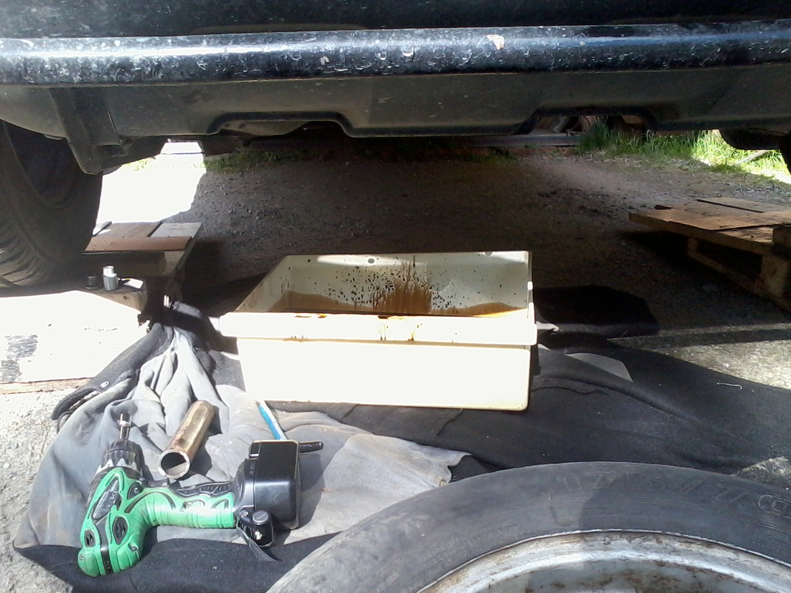

Этот с лёгкостью выдержал испытание. Масло залил статоил лазер вей 5W40. Фильтра оригинал. Заводское масло отходило 15 тыс км. Было чёрное и вонючее значит нормальное,то есть хорошо мыло двигатель. Промывку не использовал.

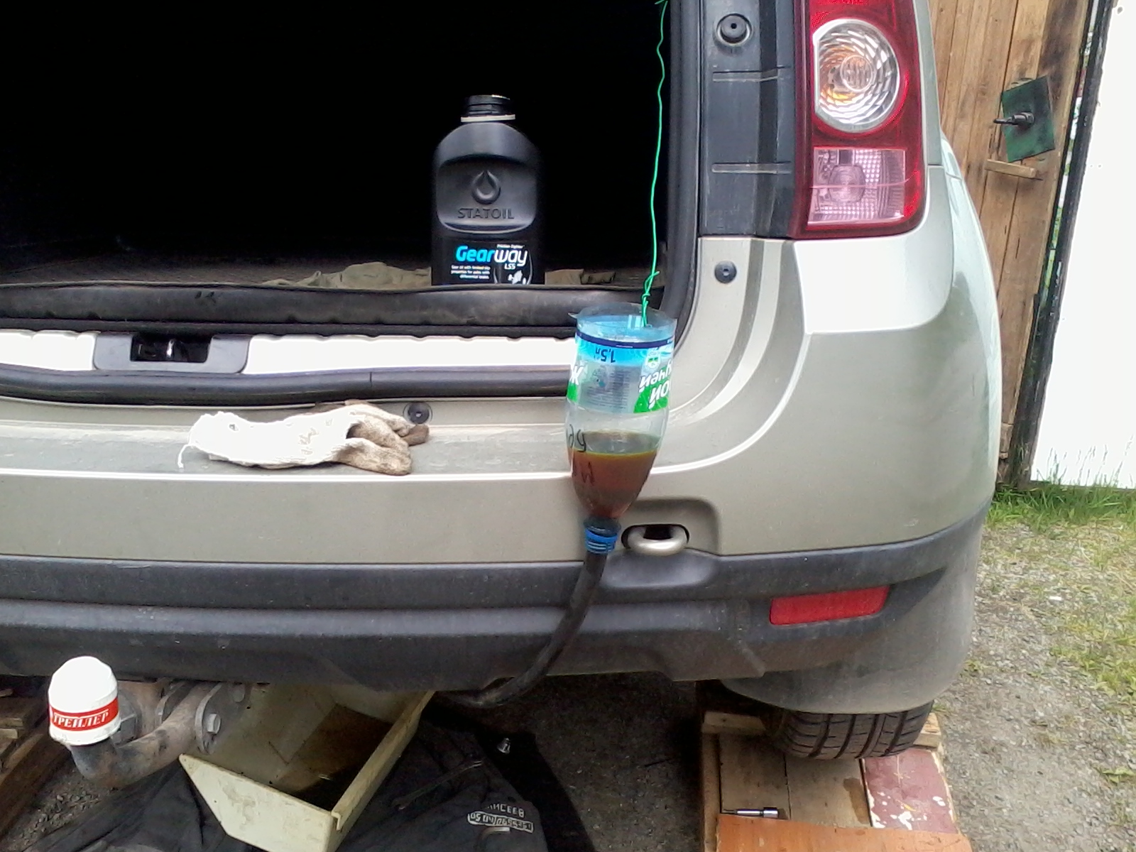

После этого приступил к раздатке. Открутил сначала заливную пробку,сунул туда палец ,и масла там ненашол. Недолив. Слил что было. Страшно чёрного цвера,вонючее ,хуже чем в двигателе. Залил статоил геар вей PS45 75W90. Влезло около 0.5литра. Заливал большим шприцом ,который посоветовали товарищи. Шприц оказался полным отстоем,всё уделал в масле,и сам облился. Ямы у меня нет поэтому всё не совсем удобно. Да и масло недешёвое чтоб его разливать 450 руб литр со скидкой.
Далее принялся за коробку. Слил масло. Оно вполне нормальное,не чёрное,не вонючее. В общем нормальное масло можно было и не менять,но раз уж полез то сделал. Шприцом мне больше пользоваться не захотелось поэтому сделал самодельную приблуду из бутылки шланга и ручки.сняв левое колесо и подвесил обрезок бутылки на пружину,а шлангу в заливное,оно же контрольное отверстие. Влезло чуть больше 2-х литров. Масло такое же как в раздатку.
На коробку и раздатку ушло 2,5 банки литровые.
Далее,муфта. Тоже недолив. Слил,масло нормальное не чёрное не вонючее. Залил статоил геар вау LS5 80W90. Влезло пол литра.

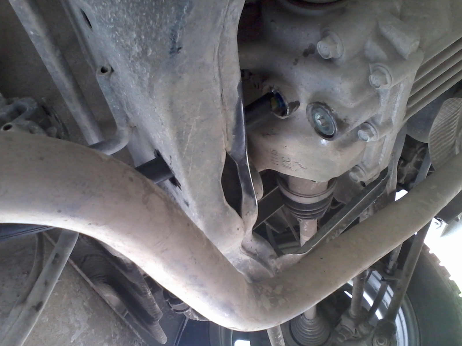

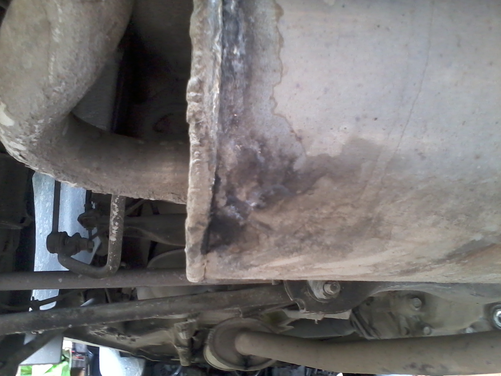

Свечи не менял. Поменяю на 30 тыс. Обнаружил дифекты сварки на глушителе в 2-х местах. Сразу было невидно,но теперь почернело вокруг.

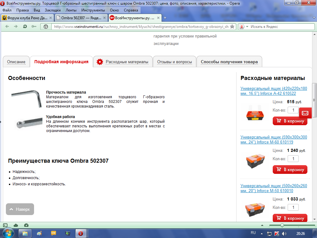

Кому нужно, вот код 502307. Фирма OMBRA, вроде ниче так.

Хорошая фирма, рожковые ключи у нее нравятся, у Джонесвей уже заржавели а у Омбры до сих пор блестят, хотя у Джони ключи подороже стоили.
Вот про шар не понял, это как?
Ombra 502307 имеет специальный шар позволяющий работать данным инструментом в трудно доступных местах
Вложение 30897
Вот вроде и всё.
Я в задней банке просверлил отверстие D1,5 мм 2 см отступил от шва, в нижней точке, где у тебя почернело. Пару литров воды вылилось. Зимой это всё замерзает, при небольших поездках, стенки плоские, вот и давануло шов... Раньше на некоторых машинах штатно отверстия были.

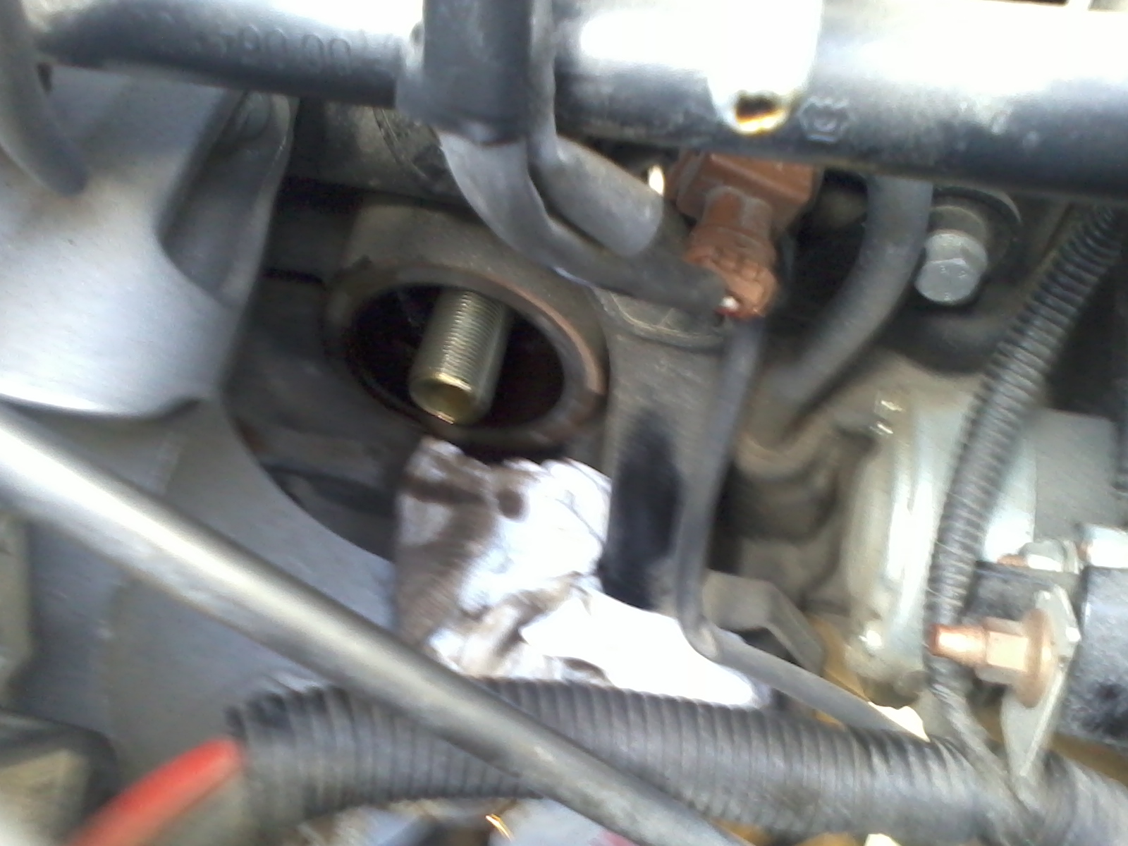

Заменил сегодня масло. Пробка открутилась легко. Для слива масла вставлял в дырку защиты пластиковый стаканчик с отрезанным дном. Фильтр откручивал чашечным съёмником+ рычаг 50 см. Усилие прикладывал плавно.
Смутило меня, что ответная деталь двигателя тоже упруго гнулась вокруг оси вращения фильтра. Заметил по перемещению двух шлангов, присоединённых к этой детали. Показалось, что как-то хлипко там.
Интересно, у всех так? Или у меня уже чего-то свернули.

Сообщение от briancev Посмотреть сообщение
И я тоже в непонятках
Удобная работа
На длинном кончике инструмента располагается шар, который обеспечивает легкость выполнения крепежных работ в местах с ограниченным доступом.
Брать джонесвей только чтоб ТО самостоятельно делать?! Ооо! Force выше крыши на все про все. У меня половина струменту noname, а то и "автодело" кое-нить, только небольшой набор торксов Boch и трещетки хорошие (на 1/4 дюйма ещё и с подвижной рабочей частью) - за глаза для частного использования.

Сообщение от Volodi Посмотреть сообщение
Удобная работа
немного некропостинга ) имеется ввиду, что за счет шара на конце вы можете ключом под углом подлезть, а не тока перпендикулярно
