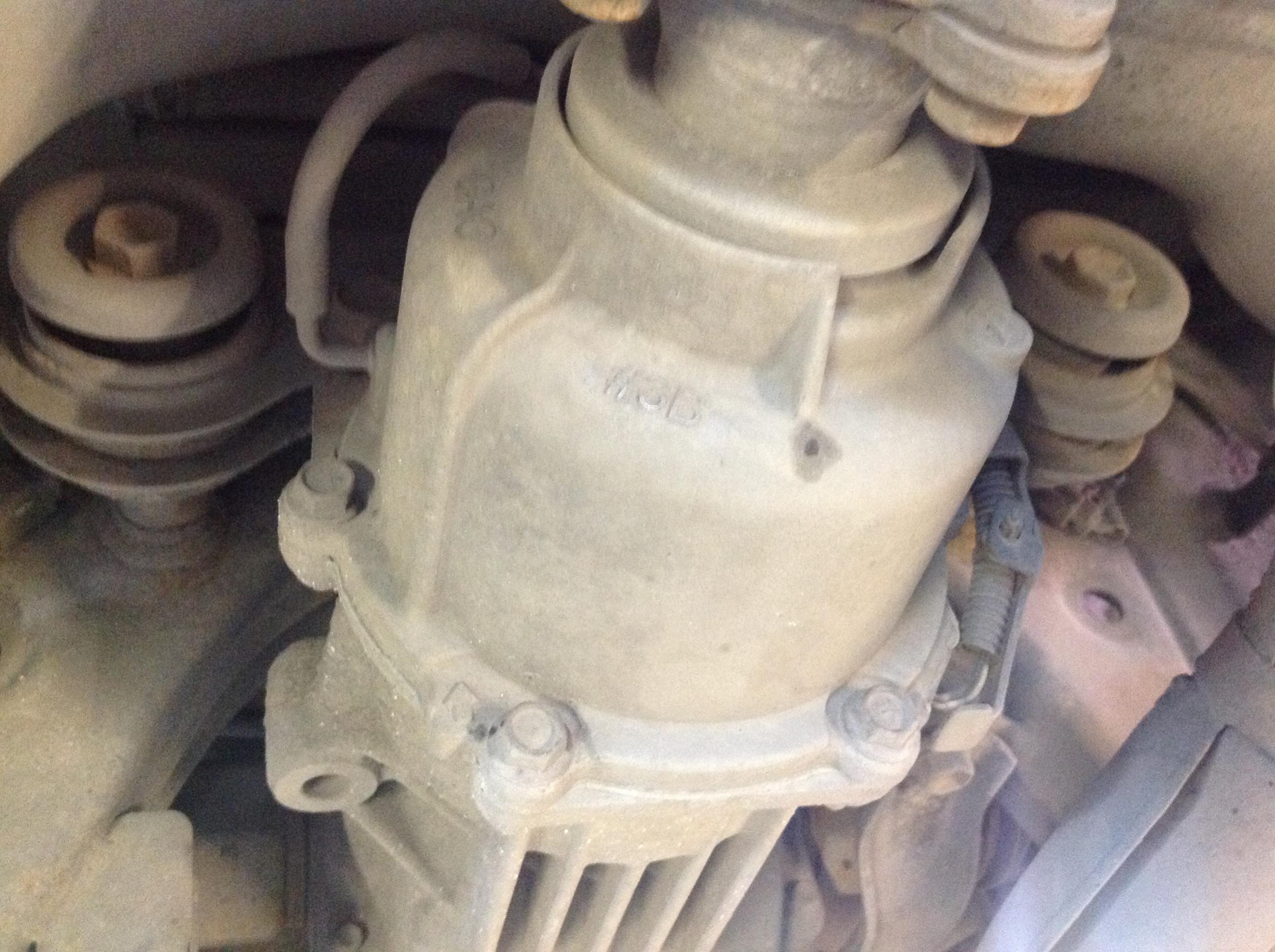

[/COLOR]пост 117 по поводу муфты: у дастера и х-трэйла муфты разные.
у дуси вроде как от ниссан-мурана (могу ошибаться, откуда инфо не помню)
Конструктив одинаковый, вот фото мурашкиного:
инь янь хрень
Последний раз редактировалось archibalddias; 12.05.2017 в 13:17.

А вот хитроллового, корпуса вообще один в один
инь янь хрень

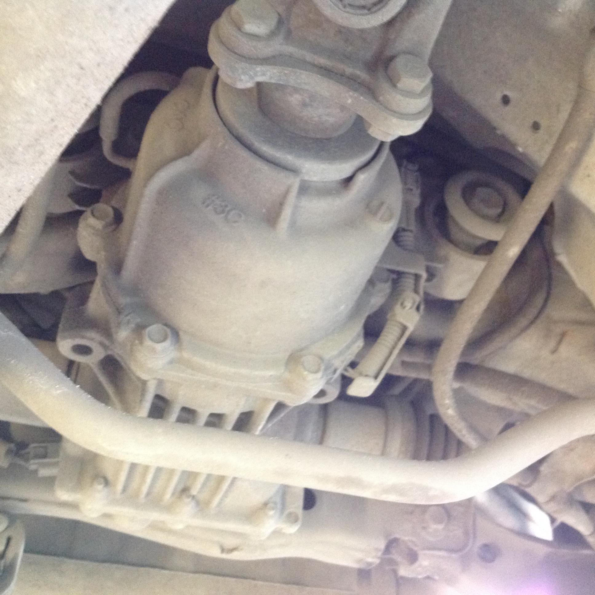

Только заварили не там где надо!!!
Она же с места даже с толкача не стронется!!!
ЫЫЫЫЫЫЫЫЫЫЫЫЫЫЫЫ
С таким-же успехом можно было сразу кардан к маховику через распред заварить например, крассавчики....
Где муфта, где сатэлиты, где червячная пара, - как знать???!!!
Что-ж подшипники не заварили?!
Сварной факир был пьян - и фокус не удался???!!!
Живот сорвал, теперь напьюсь!!!
Жду новых фото, и подкину еще идейки для гумнаритариев демагогихренических...
Есть повод новую тему поднять
А они еще и диагностикой занимаются, аааааааааааааааааааааааааааааа
Не далек тот день, когда мир с такими технарями рухнет...........
И эти люди, не позволяют мне ковыряться в носу.................ооооооооооооооо
Давненько так не ржал, спасибо за фото, товарищам покажу, тему расскажу........
Ребятушки, спс за юмор, сто лет не ржал вот так.............
PS.: меня наверно только механики поймут

Заварили там где надо, просто варил скульптор а не механик...
