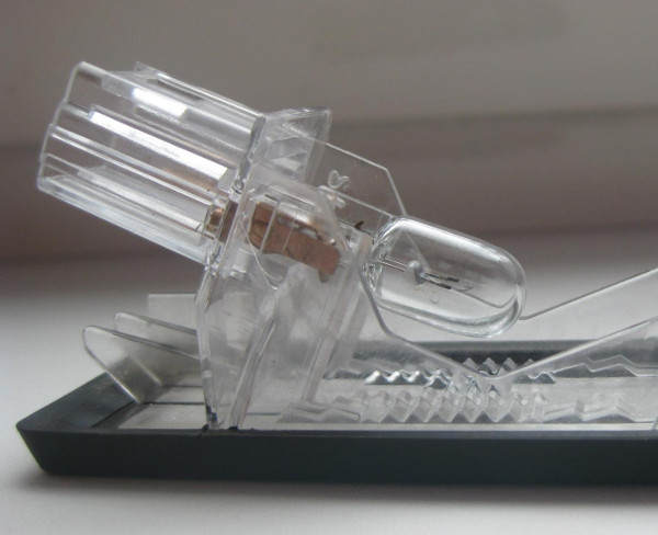

А про этот шедевр что-нибудь известно? Под разъем место имеется. Как насчет угла камеры по отношению к плафону и его крепления к накладке?

Сообщение от eumake
Нет спасибо , что то похожее брал по фото одно и тоже , но продаван другой . Угол наклона не тот и не лезет в прем , с патроном проблемы , пришлось дорабатывать напильником . Поставил , картинка неплохая ,но колхоз видно был , снял , бросил в гараже . Лучше заказать у одноклубника , эта точно подходит 100% . http://www.dusterclubs.ru/vb/showthr...654#post498654

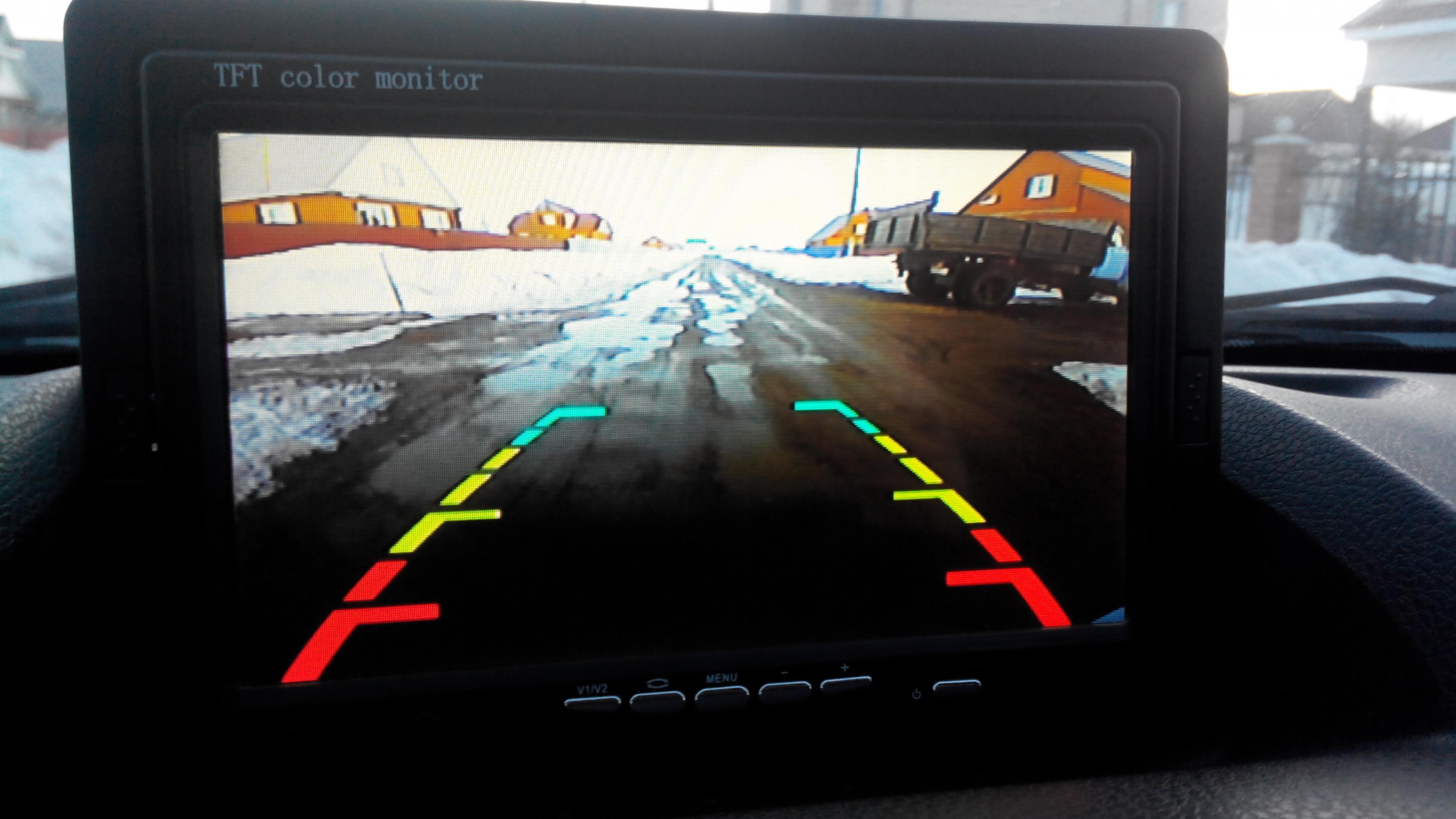

Сообщение от UncleFedor
(парковочные линии выглядят как лестница из багажника)
Вот так видно из камеры в подсветке номерного знака,бампер видно по углам.А чтобы поближе прижаться лучше купить парктроник.

Сообщение от eumake
Очень похоже на настоящую камеру к Рено Дастеру. Чисто визуально наклон камеры вроде тот, что нужно. Радует наличие родного цоколя под лампочку. Не уверен только насчёт самой длины и ширины. Родной на пару миллиметров шире и длинее. Хотя может и хватит. Промерь хорошенько свой плафон и посадочное отверстие.

Сообщение от igor.63
eumake,
Только, судя по наклону патрона ставится вместо левого фонаря.

eumake, Я себе взял не разобравшись на алиэкспрессе, ту, которая продаётся на Рено Флюэнс/Дастер. С углом наклона под Флюэнс и без нашего цоколя. Уже хотел вырезать цоколь с родного плафона, клеить его на это "чудо" и делать клиновидную прокладку для изменения угла наклона. Но увидел твою ссылку и поразмыслив решил флюэнсовскую камеру продать и только что купил точно такую же как ты указал, только у другого продавца. Там изображены более смотрибельные фотки.Вот эту: http://ru.aliexpress.com/item/FOR-Re...00010.5.Zp9LIh
