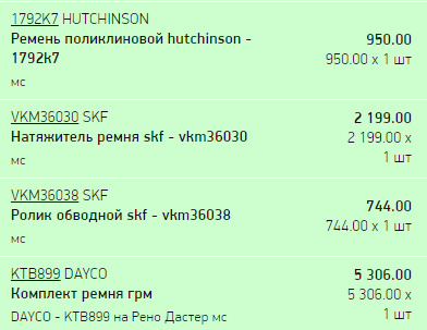

Подскажите, после включения кондиционера, секунды через две, в районе мотора раздается отчетливо слышимый "ХРУМ!". Что это может быть? Авто 2016 г, пробег 62,5 тыс км.
И прошу помочь разобраться дилетанту по следующему вопросу
Был у мастера, он мне написал список расходников:
1. Ремень ГРМ + ролики
2. Ремень навесного оборудования + ролики
Почитал последние 15 страниц темы. С первым пунктом вроде все понятно: остановился на комплекте GATES K055550XS. Как я понял там всё что нужно есть и докупать дополнительно ничего не надо?
А вот со вторым пунктом не понятно. Почему-то у некоторых он очень дорогой выходит, а у некоторых бюджетно. Например в одном посте указан комплект ремня генератора 117209732R, который в автодоке стоит аж 5600 руб! И плюс к нему еще заглушки головки блока по ~500 руб. (что это за заглушки? мне тоже нужно?)
В другом посте указаны поотдельности:
1)Ремень приводной DAYCO 7PK1790 (~930 руб)
2)Ролик обводной приводного ремня SKF VKM 36038 (~750)
3)Ролик натяжной приводного ремня SKF VKM 36030 (~2600)
А вот тут еще дешевле:
2.7PK1790 DAYCO ремень генератора- 889.р
3.30200 CAFFARO- ролик натяжной генератора без натяжителя (Польша металл, подшипник Япония)-489р.
4.1500 CAFFARO- ролик паразит. генератоа (пластик, оказался с браком, ставить не стали)- 414р.
Я так понял в одном случае ролик натяжной без натяжителя, а другой с натяжителем? А какой нужно-то??
Еще некоторые про помпу пишут. Ее надо менять или неть? Мастер мне про нее ничего не сказал.
Какой все же необходимый и достаточный набор расходников, так чтобы с одной стороны лишнего не купить, а с другой - два раза не бегать в магазин?
Был Duster Privilege 2.0 4x4 МКПП с ESP "серая платина" 2013г.в.

Аарн, 1. На пробеге 69т.км помпу менять не нужно.

На свой Дастер при замене поставил следующий комплект

Единственный момент, в комплекте ГРМ от Дайко нет болта коленвала.
Пришлось докупать отдельно.
