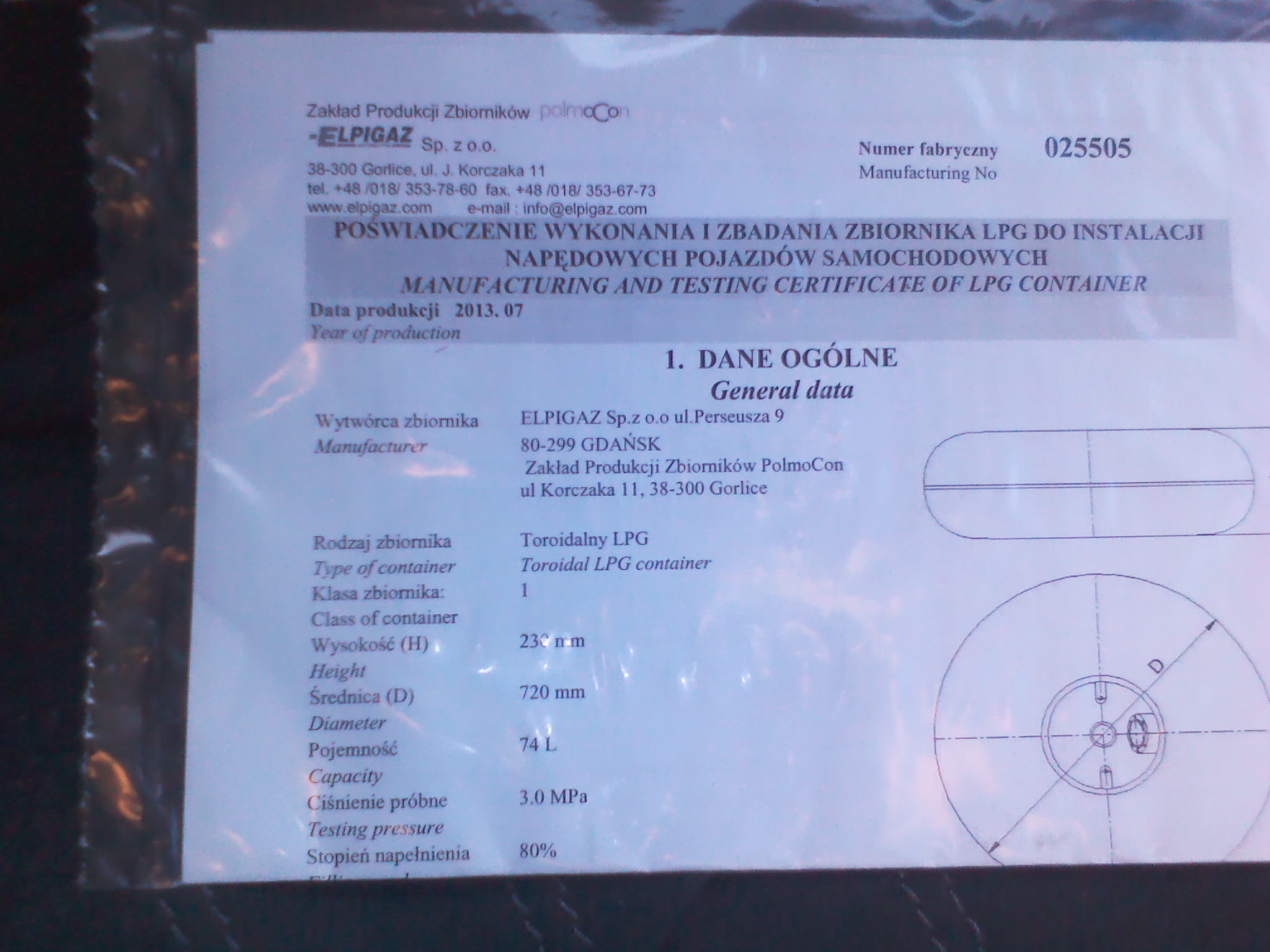

В Перми и не только Stako-вский баллон T72007312 73 л 720х230 днем с огнем не найдешь, в инете мне предложили аналог тоже польский POLMOCON объем 74 литров диаметр 720мм высота 230мм, внутренний. Вроде как должен залезть, ни кто не мерял случаем??
Не советую, мне Атикер с таким же размером не залез, у бублика закругления(скаты) немного по-другому выполнены, так что аккуратней.

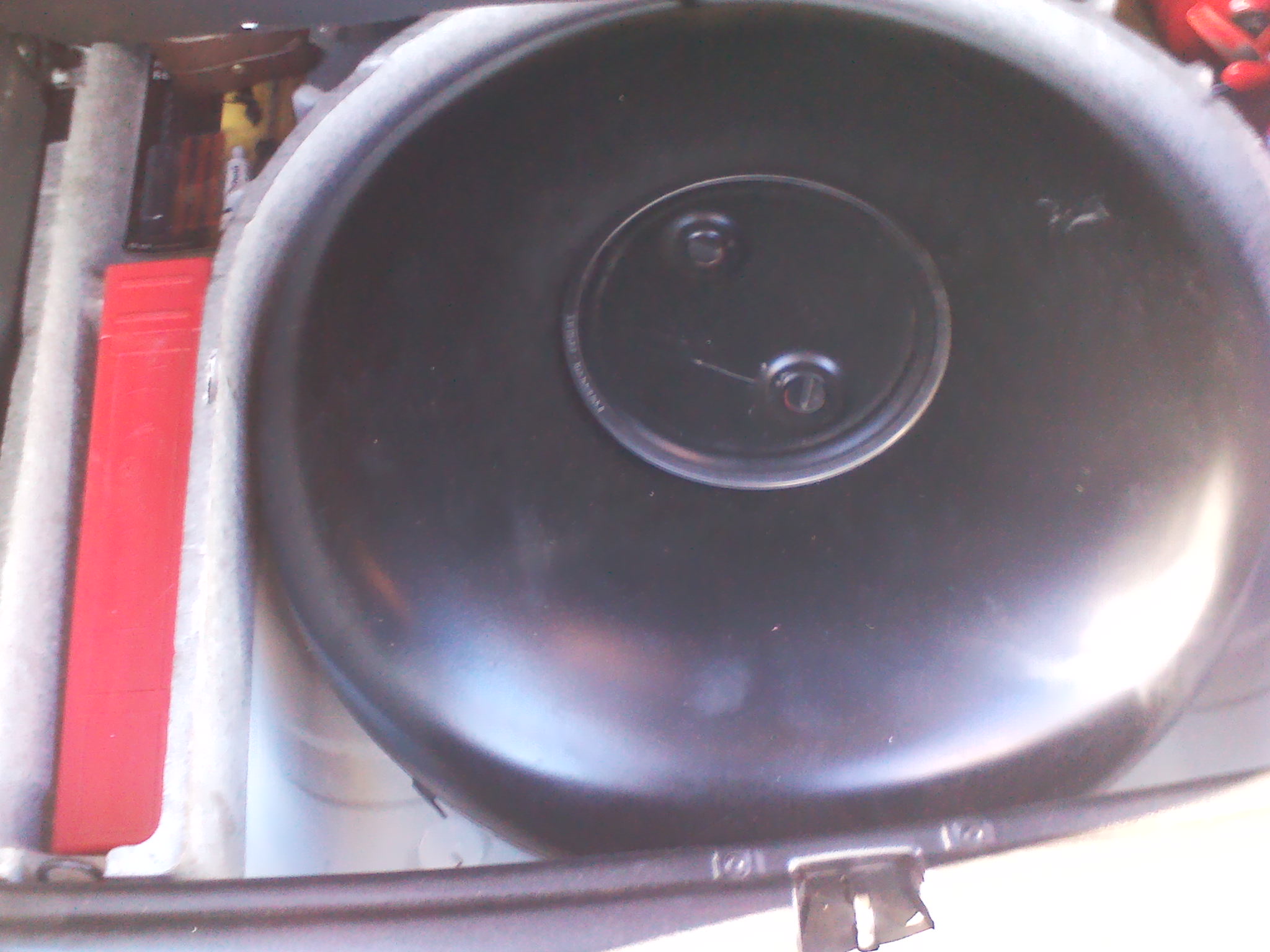

Сообщение от vif
А1962, Странно, но ладно допетрю позже)) На F3r чек тоже не загорался, но ошибка датчика положения коленвала фиксировалась, тут видимо сигнал на бензомозг идет, синхронизации нет как так??
В Перми и не только Stako-вский баллон T72007312 73 л 720х230 днем с огнем не найдешь, в инете мне предложили аналог тоже польский POLMOCON объем 74 литров диаметр 720мм высота 230мм, внутренний. Вроде как должен залезть, ни кто не мерял случаем?? http://www.gazland.ru/product_info.php?products_id=2280
У меня стоит тор именно с такими размерами , встал как родной , но большего размера уже не войдет

Сообщение от А1962
Дак , кто какие баллоны ставит , кто 53 литра , а кто и 74.
Да и вопрос не совсем корректен , на моем баллоне газа по трассе можно и 700 км. проехать , а по городу и 550 -600 , как ездить.
Для примера баллон как в сообщении #1455 я так понял он 74л и встает отлично и не мешает ничему...
---------- Добавлено в 16:51 ---------- Предыдущее написано было в 16:50 ----------
А1962, а у Вас какой баллон? в литрах...
Вообще-то это мой пост 1455 , соответственно бак у меня 74л.
