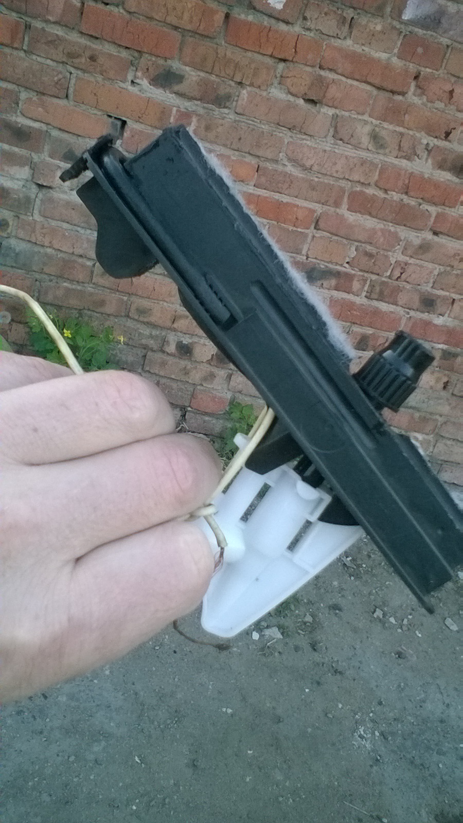

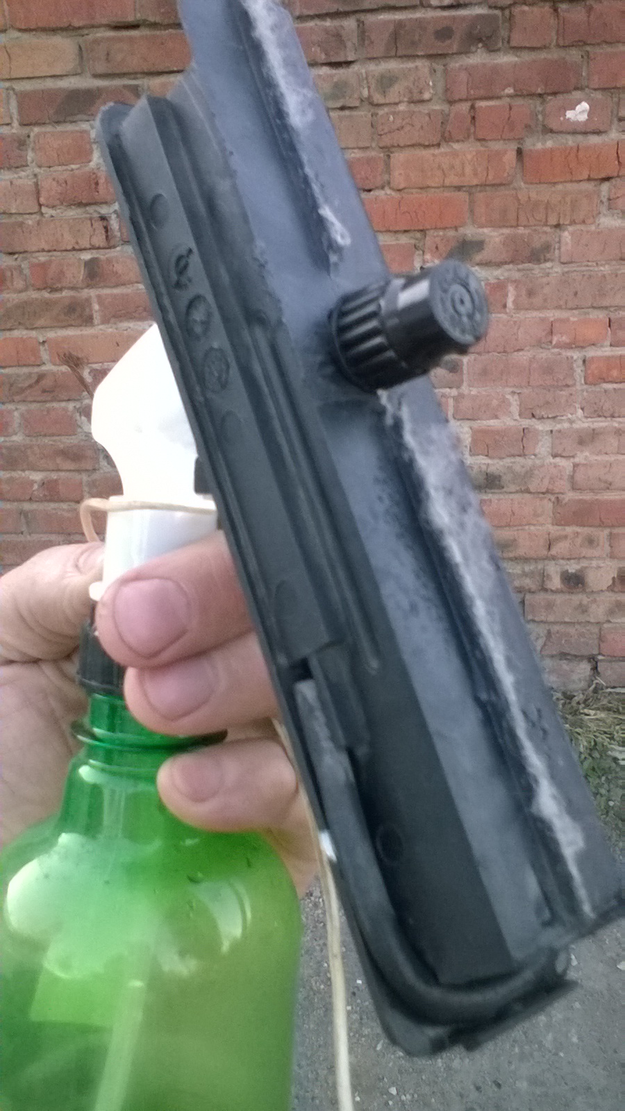

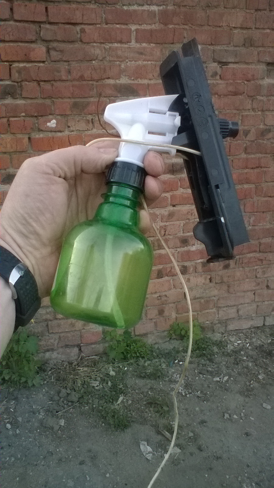

вот так решил вопрос) 3 флакона хлоргексидина выбрызгал) надеюсь- результативно
