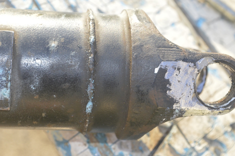

Сообщение от тягачъ Посмотреть сообщение
А к трубам кардана они козюлями прислюнявлены?????
Кстати там сварки и нет! Соединение обжимное!

http://www.dusterclubs.ru/vb/attachm...1&d=1528128319
Ну да похоже на сварку.

И теперь крестовины входят легко)))
Поэтому начался второй этап, развёртывание под 20,5 мм. Теперь есть опыт))))) Буду аккуратно по десятке проходить регулируемой разверткой))
Так можно и до нового кардана добраться
В любом случае всё буду писать здесь.
Заказал теперь GMB GUN-44 под 20,5 мм. (56,5ммХ20,5мм)
---------- Добавлено в 20:29 ---------- Предыдущее написано было в 20:28 ----------
Пришлось повозиться как обычно с тем, о чем и не думал)) Масленки которые по центру крестовины не помещались между карданом и вилкой) Короче кардан не сгибался) Заводские масленки от крестовин были по 45 градусов. Заменил их на Российские которые под 90 градусов и все стало нормально. Проточил канавки под стопорные кольца. Точил отрезной фрезой. 16 мм сам резец и сточил толщину зубьев под 1,3 мм.
Вначале сделал ошибку и проточил канавку 1,5 мм. глубиной. И кольцо стопорное не держалось там нормально. Пришлось его разгибать. Потом точил около 1 мм.
Так как стопорное кольцо всего 21,5 мм, а крестовина которую ставил 20,5 мм.
Испытаю надеюсь на следующей неделе.
Вот думаю только про стопорные кольца))) Не маленькая ли глубина. Может купить жигулевские и проточить глубже канавки)))

Сообщение от Bizet Посмотреть сообщение
Вы сделали мой день! Утащу в "перлы сварщиков" на форум сварщиков.
Не хотел влезать, но вот это замечание меня удивило немного.
Я работаю слесарем сборщиком металлоконструкций, уже тоже не мало лет, был бригадиром на монтаже на НВАЭС-2 но из всяких разных дипломированных сварщиков единицы могут ответит как мерится катет, а если ещё задать вопрос что такое Т3 так у всех ссылка что им этого не надо...
И мне интересно там на форуме много таких которые умеют читать чертежи? И сходу сказать чем отличается т1 от т3?

По умолчанию Re: Карданный вал - ремонт/замена крестовин/подвесного
Развернуть легко, используя сверлильный станок и тиски. Правда, он должен быть не совсем маленький.
1) Выставляем соосность отверстий крестовины сверлом, близким к 19 мм.
2) Вставляем конусную центровку в станок и упираем в центровочное углубление хвостовика развертки
3) Один поддавливает механизмом сверлильного станка сверху, другой крутит развертку вручную.
Я пользовался такой конической разверткой D20. До конца такой разверткой проходить не надо, примерно на две трети.
