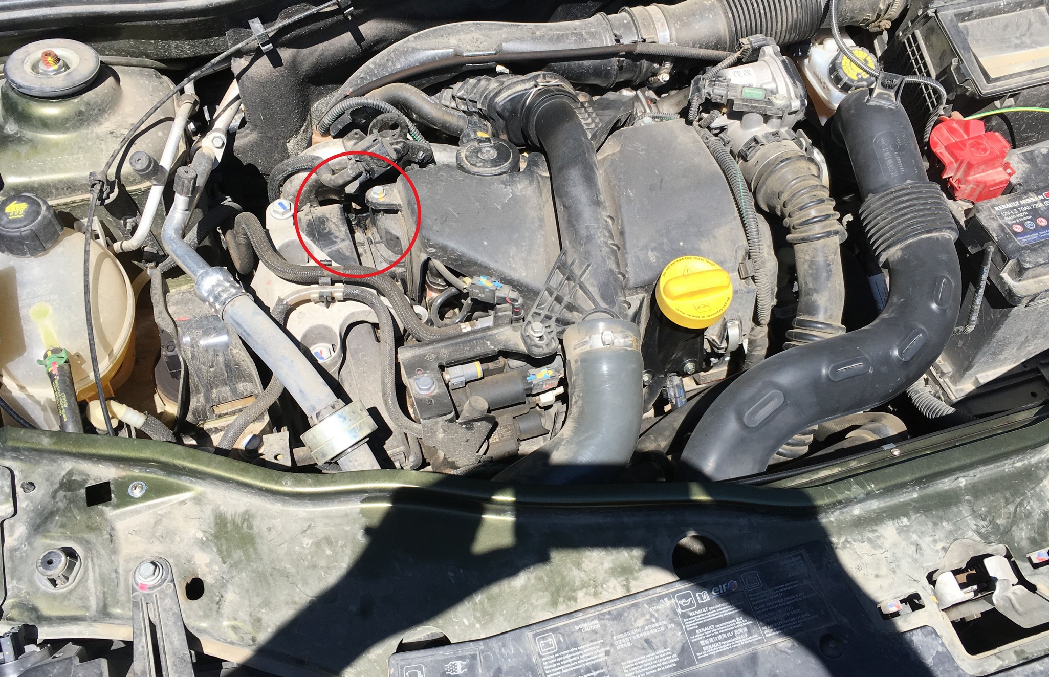

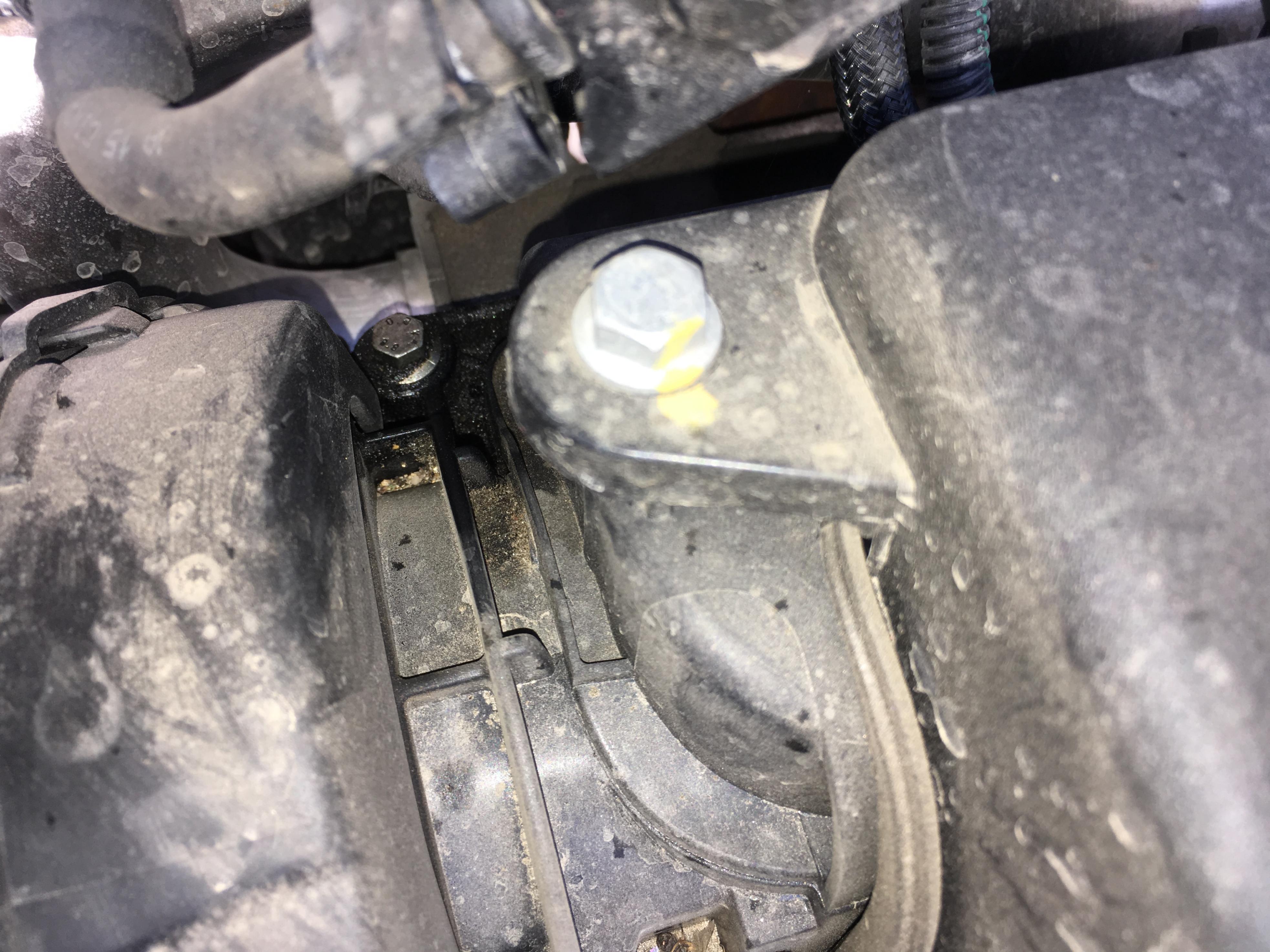

Пробую еще раз. Всем доброго времени суток! Мужики недавно обнаружил на своем Дуське вот такое масляное пятно. Пробег около 28000. Кто что скажет? Есть смысл "паниковать"

Valery2, это ведь на патрубке от турбины? Или я ошибаюсь? ОД что говорит по этому вопросу?

Сообщение от Valery2 Посмотреть сообщение
... Есть смысл "паниковать"
Масло вверх не течет. Видно, что патрубок турбины запотевший тоже, может оттуда капает и растекается сзади-сверху движка по крышке клапанов.
---------- Добавлено в 18:54 ---------- Предыдущее написано было в 18:51 ----------
HID, с языка снял, пока ответ писал

Если б я знал. Капот открою, посмотрю как на новые ворота, уровень масло проверю и закрою назад. К ОД не ездил еще
---------- Добавлено в 19:11 ---------- Предыдущее написано было в 19:10 ----------
ПАТРУБОК ЗАПОТЕВШИЙ, НО С НЕГО НЕ КАПАЕТ

А уровень масла: min, max или полуровня?

Сообщение от Aargh68 Посмотреть сообщение
Чуть выше полууровня
Если было по максимуму, то как раз излишки турбина и выгнала. При замене масла выводи полуровня, и дальше смотри. Выше не делай.
