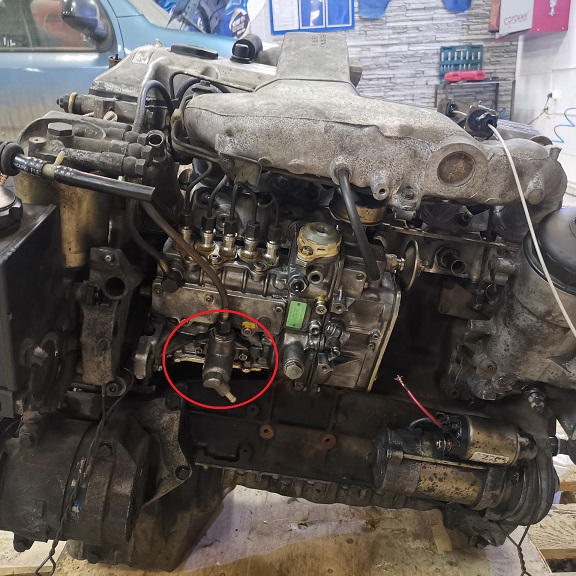

Сообщение от ViBer
Там есть насос в ТНВД (совмещен с ручной прокачкой обычно). скорее не заведется пока воздух до форсунки не уберешь.
Не думаю, что на всех. Например на ОМ662 VE ТНВД (правда и не рядный) - вообще ничего нет. Даже груши.

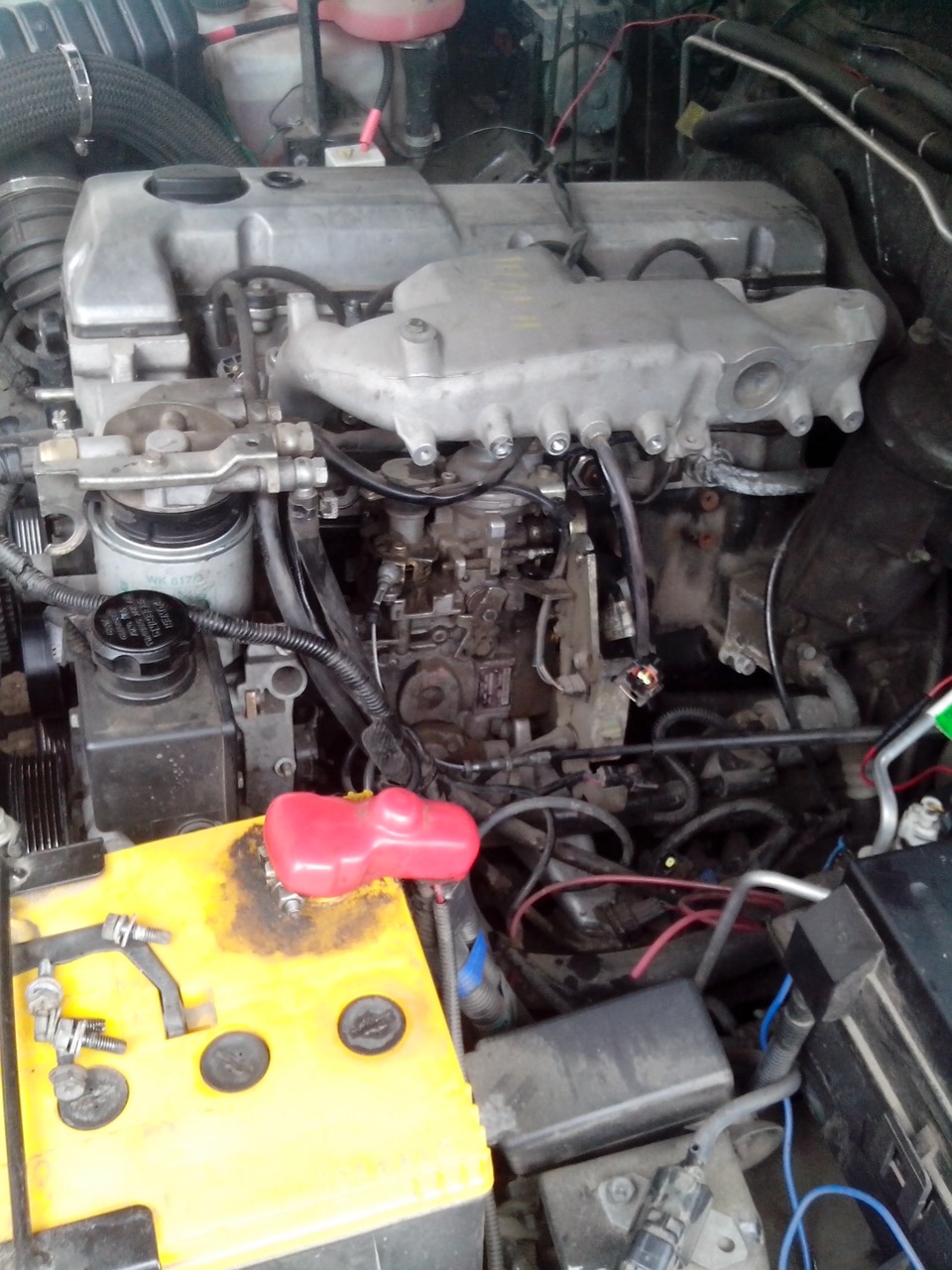

Сообщение от Ворчун2014
почему не рядный??.подкачивающего нет , стоит скорее всего на фильтре, а рабочий вот...

Сообщение от ViBer
Это скорей всего мерседесовский 602, на нем рядный ТНВД. А есть его клон ОМ662, на нем VE-шка бошевская. Ежели воздух хватает, то чтобы запустить нужно в прямом смысле сосать. Хотя и на рядники меняют.
Понял, на одноплунжерных ТНВД, насос низкого давления роторно-лопастной впередней части ТНВД , я для прокачки их использовал жигулевский топливный насос, подсоединял к обратке и насос прекрасно прокачивался.
