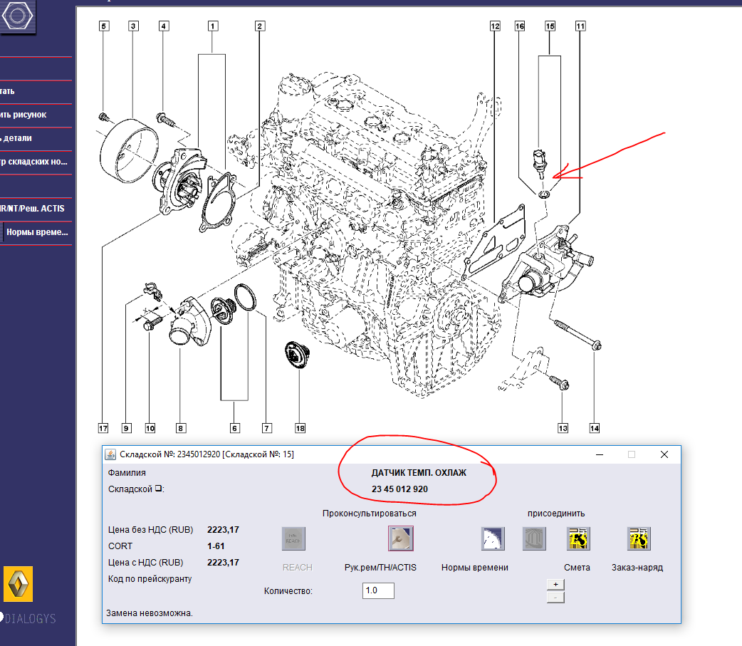

масло менял в 36 600, сейчас - 41 800, уровень ниже нижней риски. долил остатки дилерского эльфа. И кстати, кто знает номер датчика температуры охлаждающей жидкости? Н4М? Неизвестно, когда придет гарантийный, а машина то обороты задирает, то глохнет...
Чтож....всё как у меня,коллега по неуёмному аппетиту Клошара....я выше,полтора месяца назад,писал,примерно в таких же пропорциях сожрано масло(700гр на 4500км).Вчера залил ещё ,остаток литровой баклашки (300гр)Общий пробег с ТО. 6500 км.Итого 1 литр на 6500 км. Тыщёнку ещё пройду и поменяю масло. Пробег 35000 км.
Датчик см ниже.Ценник конский)))На время ищите аналоги,говорят наши какие то подходят,за 300 рублей.

Да,на счёт аналогов датчика,не уверен,не проверял,но на старый двигатель точно были по200-300 руб.

заказал за 820 р. типа оригинал
