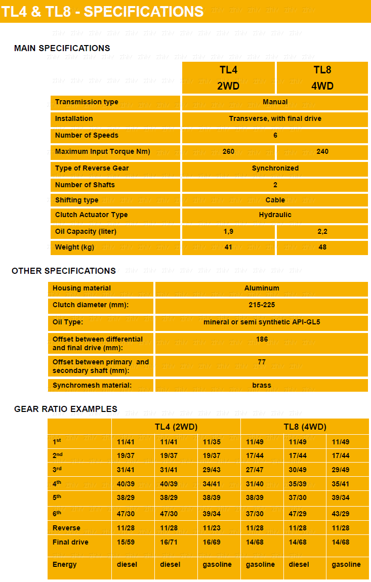

Решил поменять масло в коробке, взял ELF Tranself NFJ 75W80. Открутил заливную пробку, а от туда масло не льется, слил и начал заливать, залилось 2,150 л. и начинает литься с заливного отверстия. Что не так , прошу совета у бывалых.

Я побоялся домкратить, подождал немного и завернул заливную пробку. Просто думаю не мало ли. Ведь надо 2.7 литра.

Сливается не весь объем масла из кпп

Кроме того у меня другие данные по заливочному объему КПП

Сообщение от zhiv
Ни чего не понял в англ. профан.

женя1927, ёмкость масла в коробке TL8 - 2.2 литра.

Сообщение от Сергей159
Большое спасибо.

Oil Capacity (liter) TL8 4WD 2.2 - Заливочный объем полноприводной коробки 2.2л
