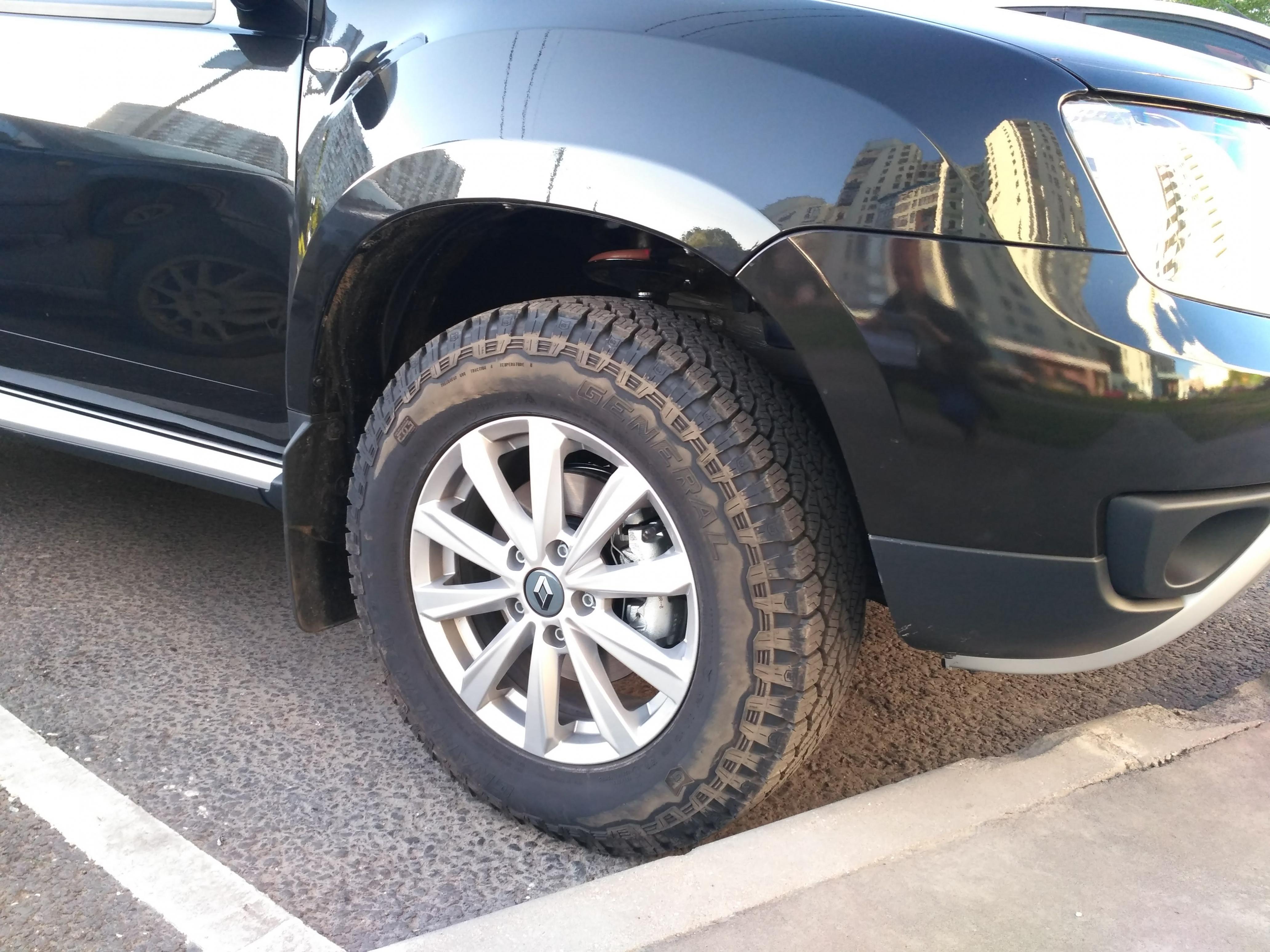

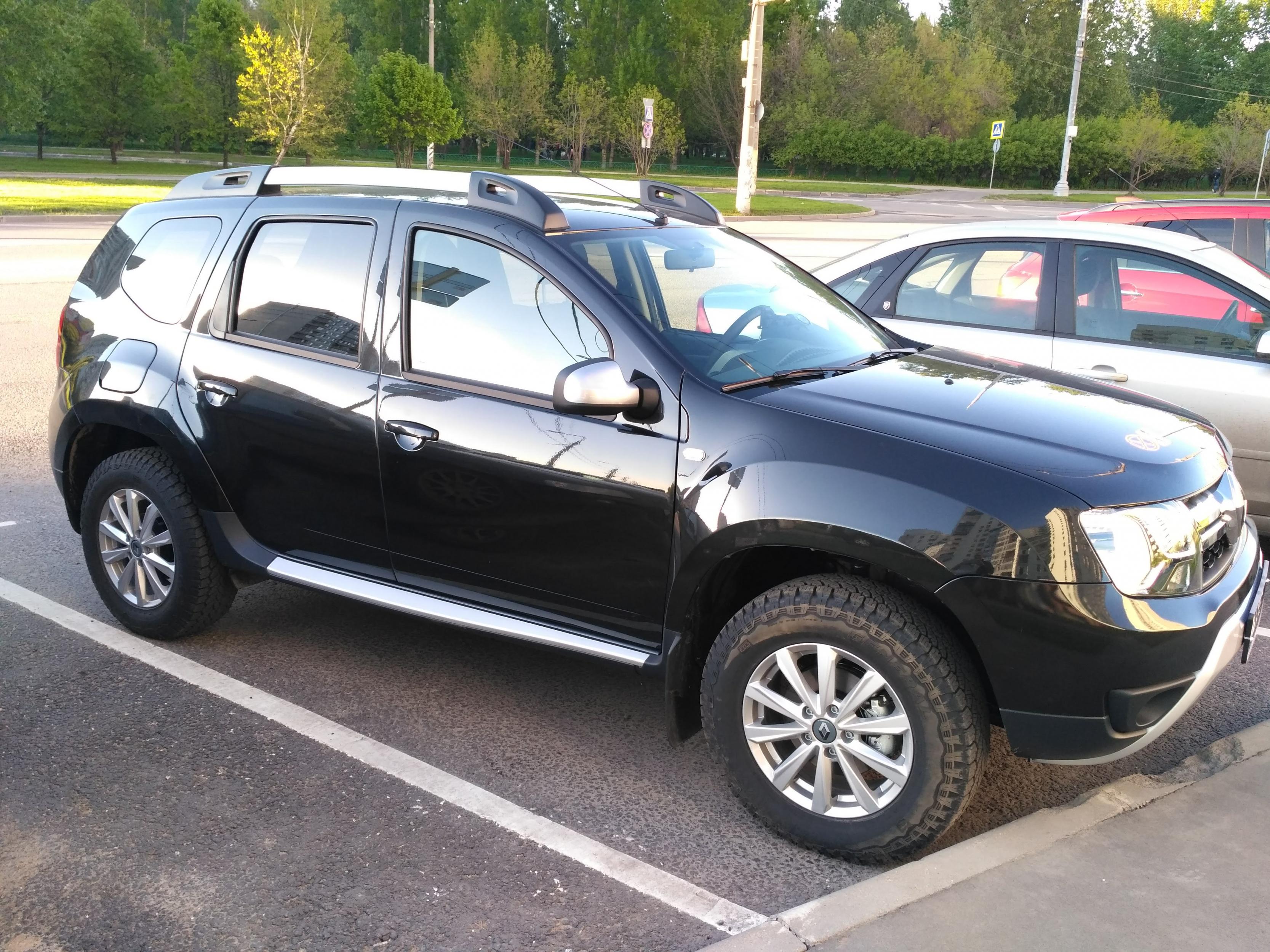

поставил General Tire Grabber AT3 215/70 R16, нравится, думал будет хуже, чем на штатной. тормозит на сухом отлично, на трассе не шумнее штатной, на скоростях 40-60 немного шумнее показалась. помягче стало на стыках. прокатился по легким говнам - колея с водой - тащит явно лучше амтела, про контик молчу. про расход не скажу, про динамику тоже - обкатка, еле ползаю, а расход конский. спидометр показывает теперь один в один, на круизе 90, а по навигатору 89-91. Я доволен резиной.
Собираюсь брать такую же. Хотел спросить, ничего не трет, не задевает? Без переделок встала?

Саша80, 215/70 - без проблем

прикатываться будет км 800-1.5к

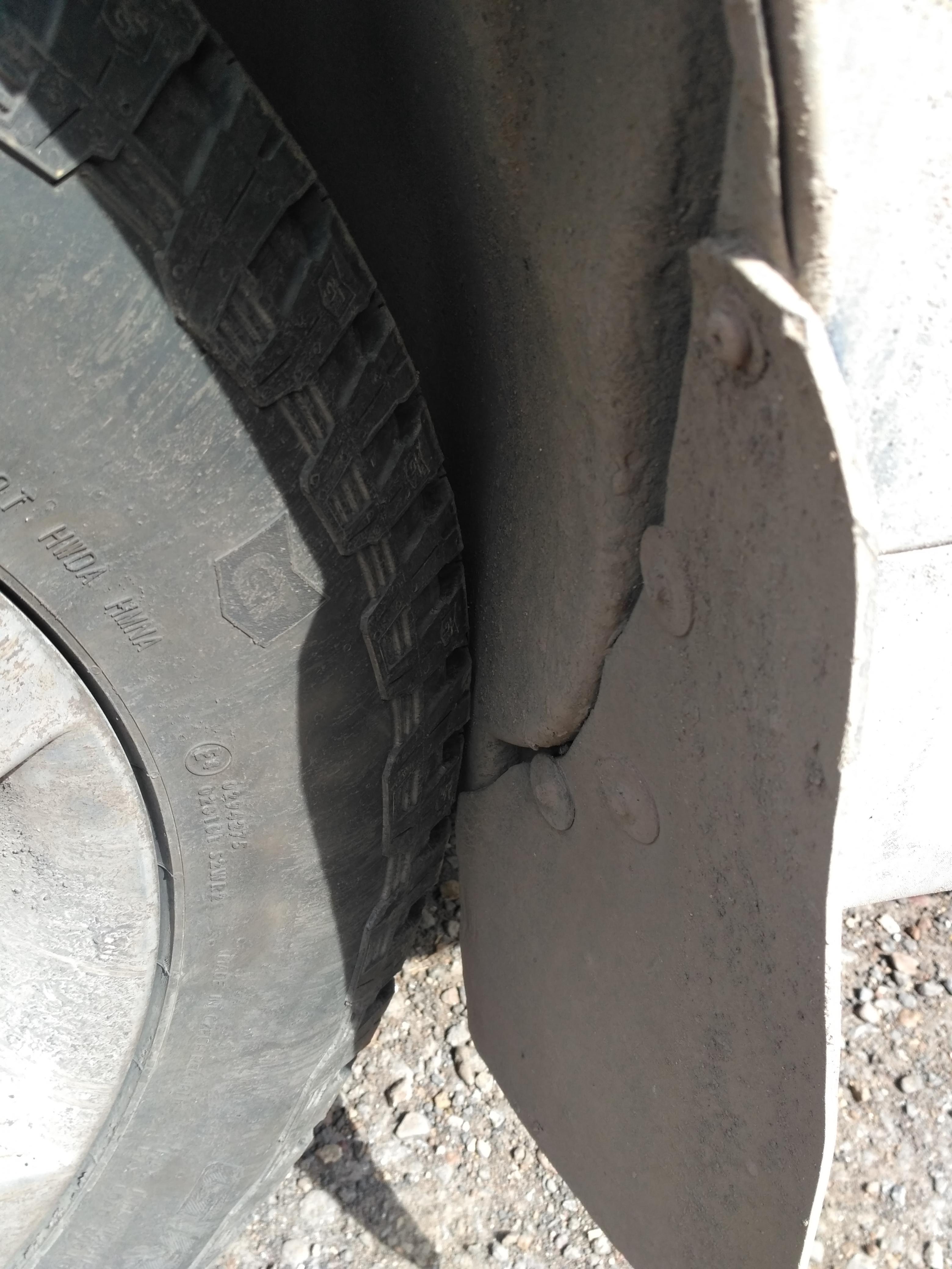

grabber at3 215/70-16 зазор при вывернутом колесе не более 2мм

Это не есть хорошо , при такой же размерности у меня с ГУДРИЧЕМ зазор 2-2,5 см . А если арба народу да бутор да на рыбалку по буеракам ? Попробуй взять промышленный фен , аккуратно нагрей подкрылок и отожми , я так на Шевике делал . Главное - не спеши

Возьми болгарку и отпили лишнее ))
