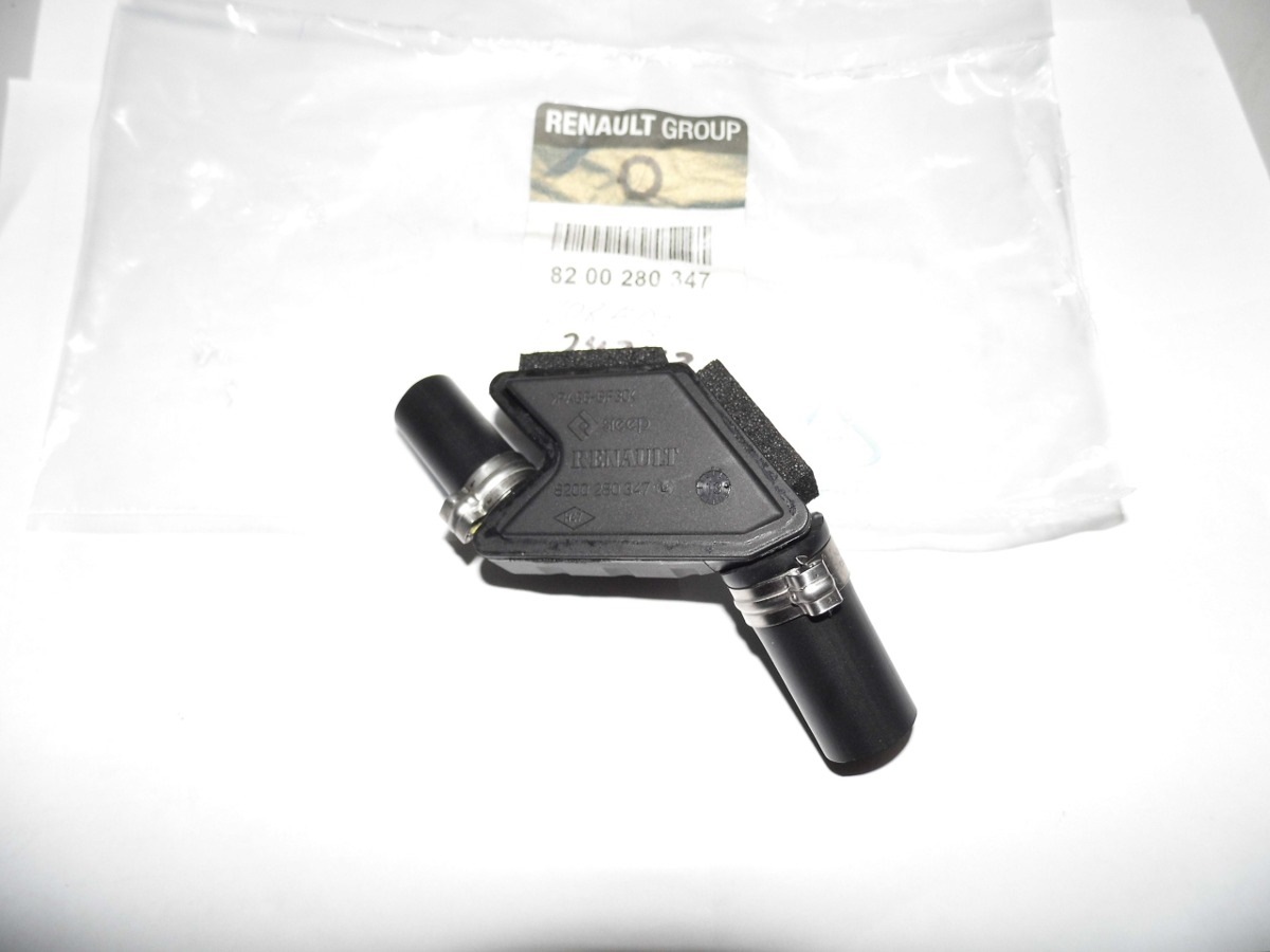

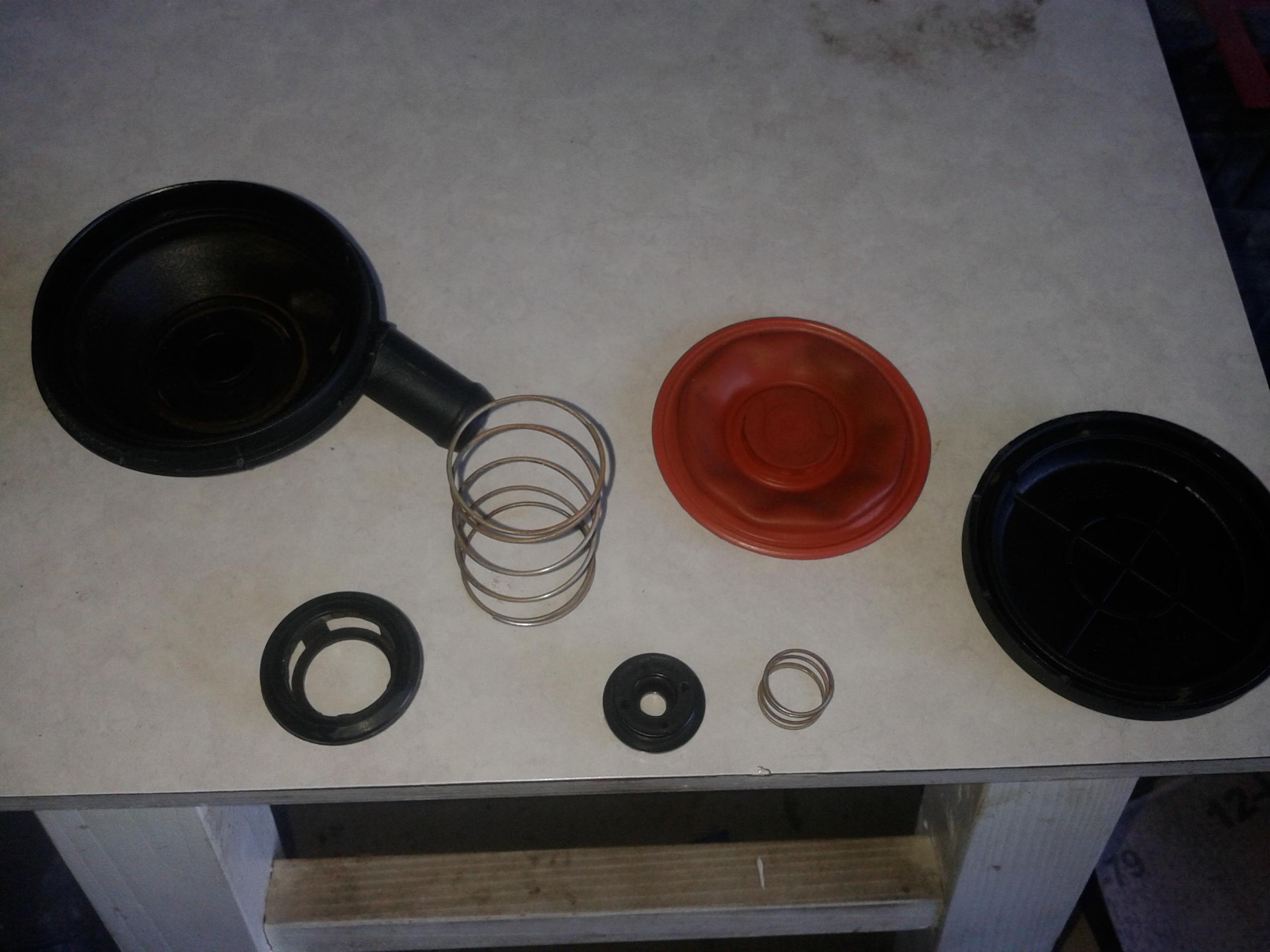

Стал подвывать клапан вентиляции картера. Вскрытие показало, что разрушено резиновое уплотнение клапана. Сама мембрана целая. Приколхозив резиновое колечко подходящего диаметра на выступ в корпусе основания (фото нет) герметичность соединения восстановилась, но шум остался уже другой тональности.
Поиск указывает на клапан от китайца "Тиго". Если его пристроить на наш движок? Как у него характеристики схожие? Посадочные размеры?
Есть ли у кого опыт в этом вопросе?

Сообщение от Виктор64
Когда сам искал информацию по этому клапану, поиск подсказывал взять только мембрану, а не сам клапан.

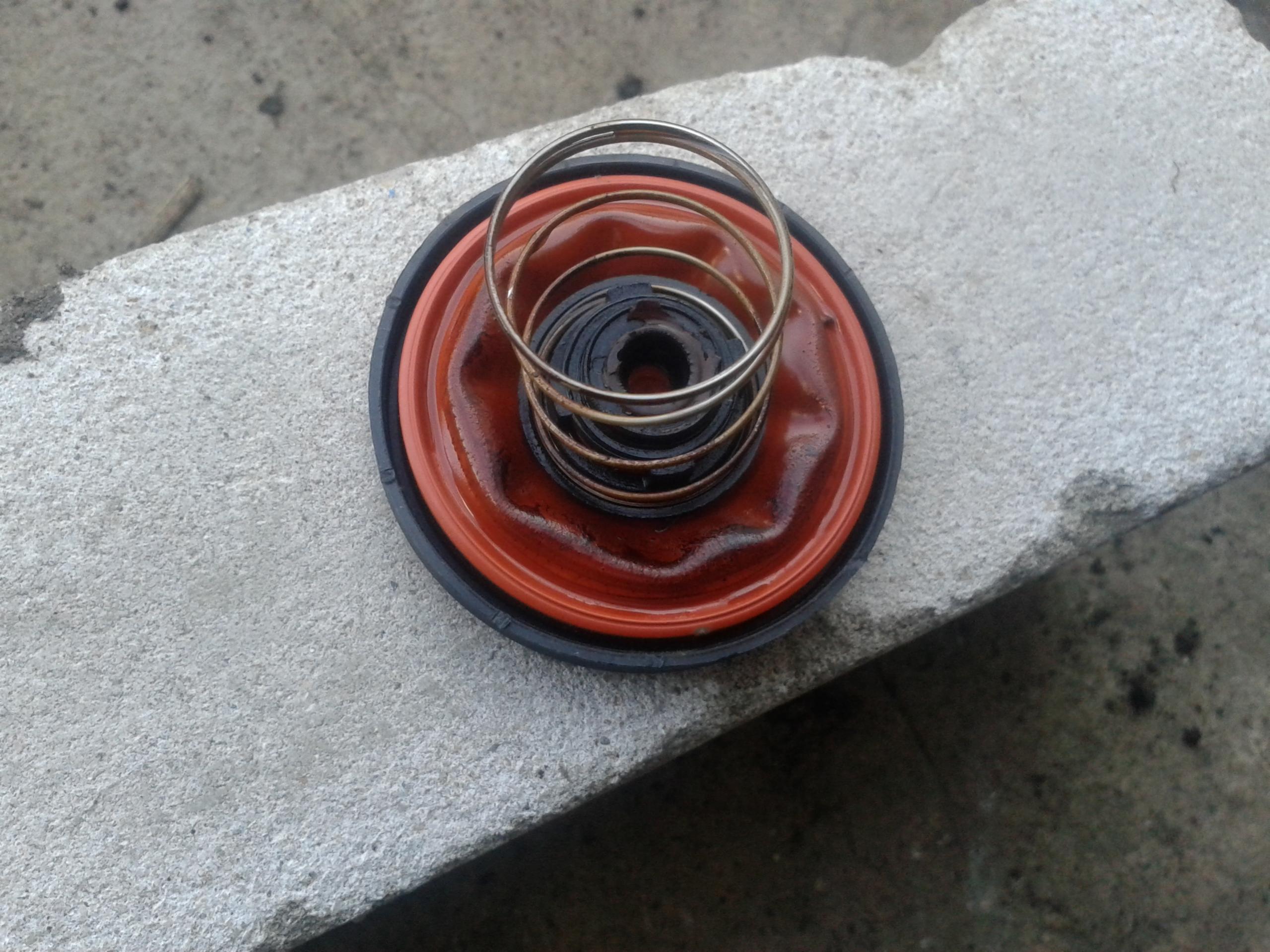

Re: Двигатель 2.0 л. (F4R 16v) + и -
Сообщение от Scorp 3
Абсолютно согласен. Если повреждена мембрана. В моем случае она цела. Облезла вулканизированная резинка запорного устройства. Средний снимок пост 1511.
Вот и возникла мысль- через переходники присобачить весь клапан.

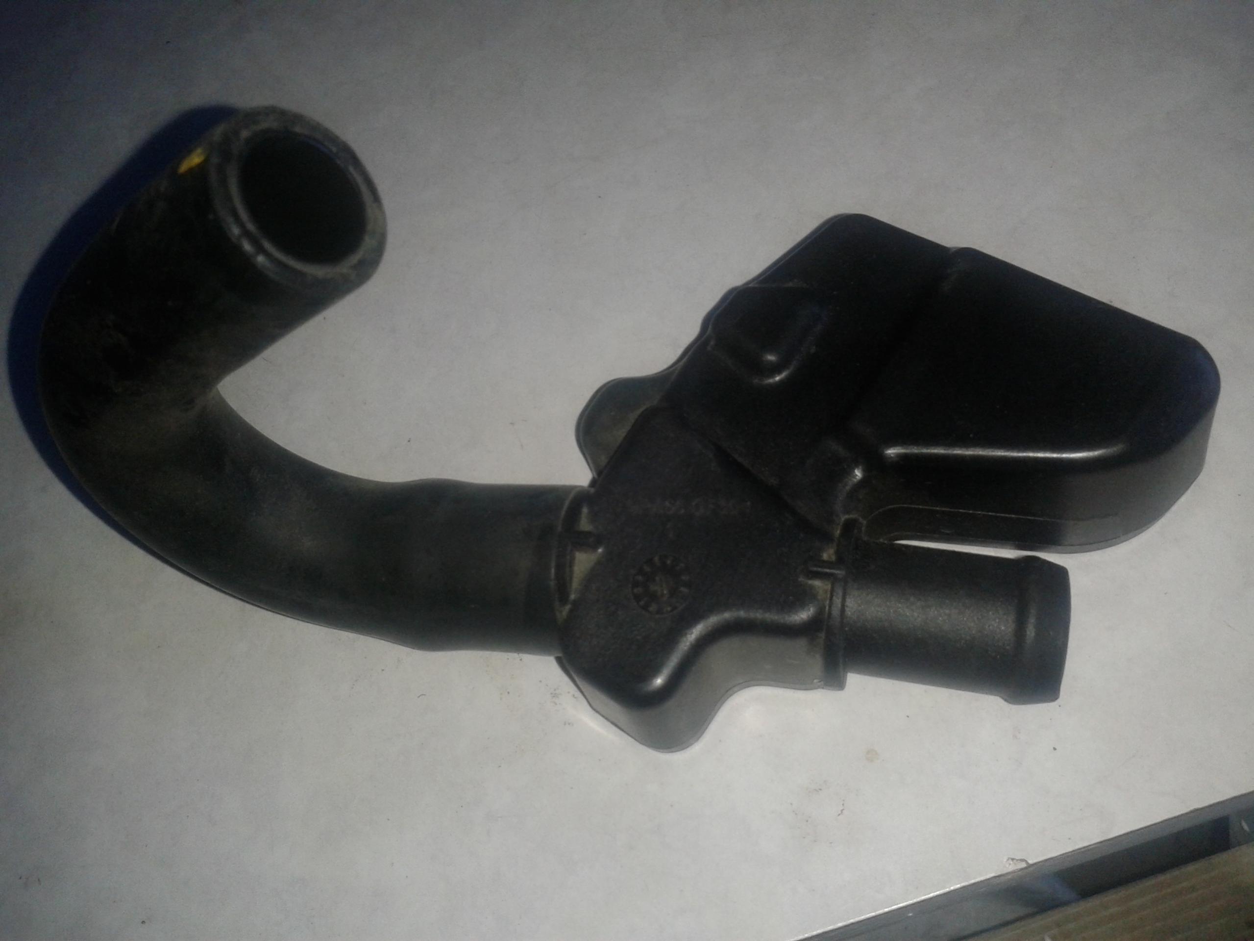

коробочка, которая сепарирует масло ниже клапана сзади.
А вот и коробочка, которая ниже клапана. Ее тоже снял и промыл нефрасом. Разбирать не стал. Обратите внимание на осадок. Твердые частицы да еще в таком количестве из маленькой коробочки. Пальцами растереть не получилось. Если пораскинуть мозгами, становится понятно почему рвутся и расслаиваются резинки.
Да.. Достаточно много грязи, а что делает фильтр в этот момент тогда? Не уверен, но вроде у меня стоит в виде ромбика. Не снимал, сверху заглядывал.
