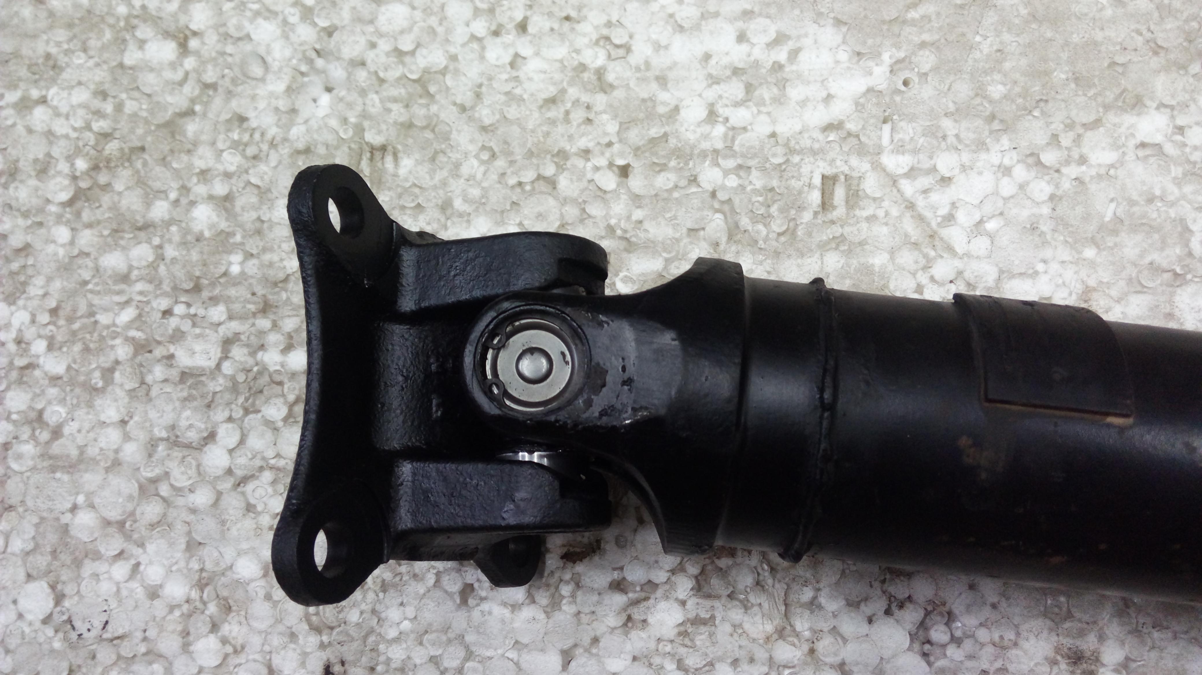

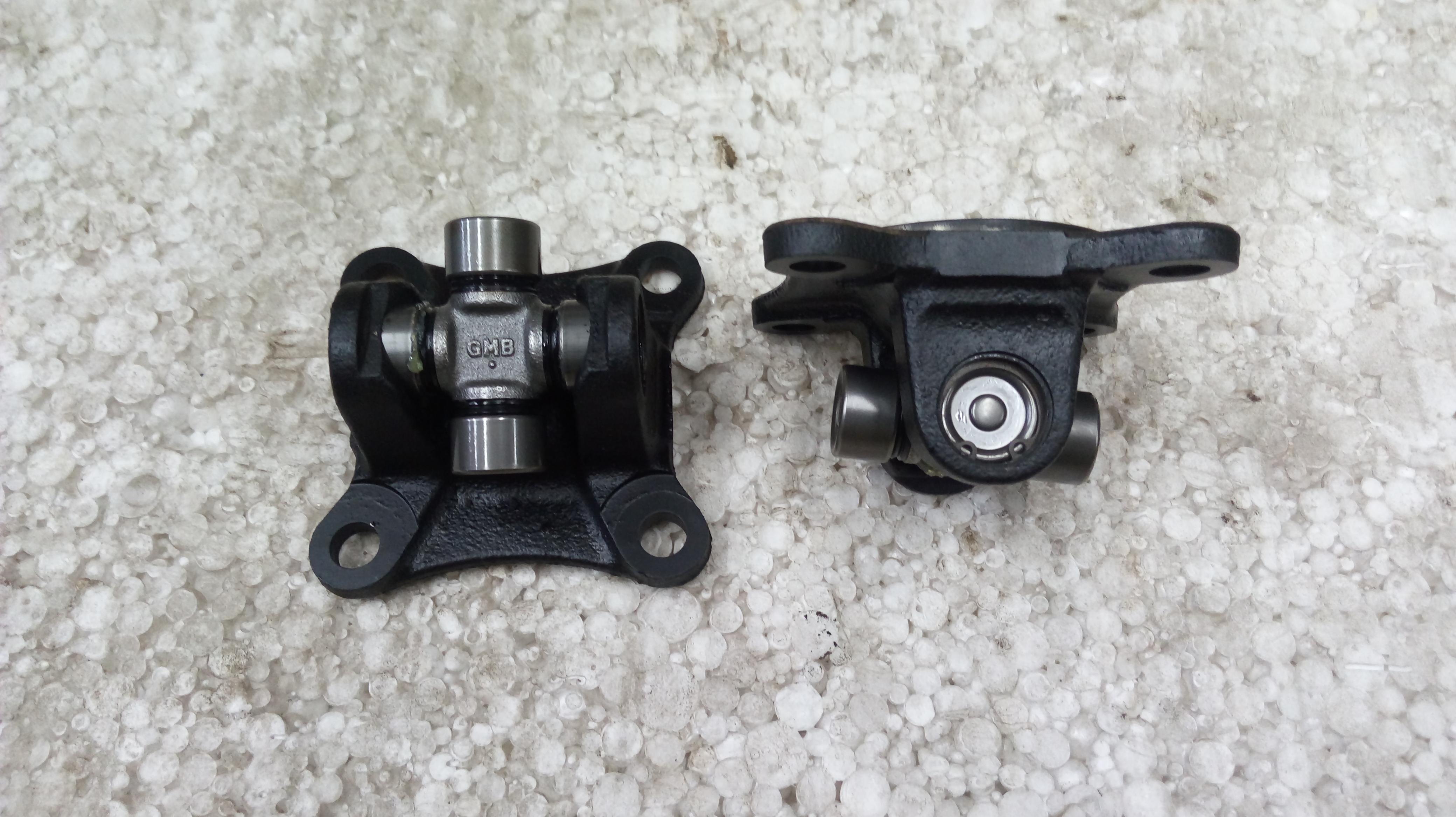

Из города Бугульма сегодня приезжал Виталий.Привозил на ремонт карданный вал рено дастер.Заменили две крестовины с фиксацией стопорными кольцами.Запускаем свой сайт,сырой еще правда,но посмотреть уже можно,будет еще версия на английском языке. www.levsha-kardan.com

Все есть в этой теме.Разборка,расточка до 20,нарезка канавок под стопорные кольца,окраска,сборка-7000р за одну крестовину.В стоимость входит проверка на стенде на биение и вибрацию.
