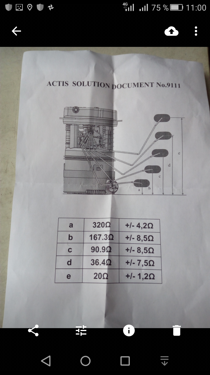

Привет уважаемым Форумчанам! Давненько не заглядывал на форум, в целом без особых проблем. Авто около 2х лет,пробег 20000 км., но вот нужда заставляет задать вопрос по поводу работы топливомера. Работает следующим образом. Пока полный бак,половина и менее вроде бы полоски убираются довольно пропорционально, однако когда комп.показывает примерно 120-110 км, до заправки, начинаются чудеса, вместо обещанных 110, быстро- быстро,90,60...,буквально через десяток км.,
пошли черточки и загорается контролька расхода. Пару раз случалось на трассе.
Так вот один раз с черточками и горящей лампой, еще около 40 км, до АЗС. Ну думаю, слава тебе богу,"дотянул на бреющем", и что Вы думаете? Заливаю бак(всегда до полного),входит 34,6 литра.50-34,6=15,4 литра в баке. Расход средний по б/к 6.2 л, плюс сверяю по чекам, (тысяч пять не сбрасывал) т.е. примерно еще на 200 с лишним км. Дважды пытаюсь доказать,у ОД на Таганке, что датчик мягко говоря работает не корректно, если своими словами "пи....дит" и ничего не выходит. Первый заход (бак на 3/4 полон) подключили комп., проверили сказали все ок, срубили 700 руб.(хотели штуку с лишним), сказали приезжай в момент загорания лампы расхода.
Подловил момент.При том ловил, как описал выше: 110 км, 90,60 прочерки-загорание контрольки, хотя проехал не более 10-12 км подъехал, опять замер, правда бесплатный, опять все ок, в баке около 5 литров, так мол и должно быть, датчик так работает,он подвешен к насосу и мол до самого низа не опускается, отсюда погрешность. Хочешь мол разберем,проверим, но если все в норме, заплатишь около десятки. Вот даже схему работы датчика с завода запросили и подарили, если сумею, выложу фото работы и проверки поплавка.
Кто с подобным сталкивался ,имею ввиду нестабильность работы топливомера,отпишите. Заранее спасибо! Всем удачи!

sebur2, впринципе так же, но не парюсь, как загорается, на азс и полный бак , когда и 42 литра влазит а когда и 37....

sebur2, То что в бак не входит больше 35л может быть связано с вспениванием ДТ. Попробуй заправлять медленно, маленьким напором.
Если поставить машину под уклон (задом к верху) в бак можно влить 60л. проверено неоднократно.

Вот интересно, раньше заправлялся на одной заправке, там довольно быстро наливалось топливо. Теперь перешел на другую там оно заливается медленнее (грубо говоря на первой литр за 1 сек, на второй за 2 сек). И входит топлива в бак больше при загорающейся лампе. Сначала думал, что обман, но и проезжаю на баке больше.
Выходит есть такое.
На мой взгляд, это нормально. По мануалу лампа должна загораться при остатке, достаточном для поездки на 50 км., т.е. если расход 10л.(чего у меня не разу не было), то это 5 литров.Но и погрешность,больший,чем указано объем бака, но это же не 15 литров в баке, как я описал. Версия насчет вспенивания в моем случае не подходит,т.к.,всегда прошу заправщика аккуратно под пробку налить,иногда проверяю визуально. Хотя это тоже не верно, почитал инструкцию, рекомендуют до второго челчка пистолета, стал теперь так заправлять, а то мож. поплавок в потолок бака упирается. Кмк на родных Жигулях проще было и замерить и в случае необходимости заменить датчик, а тут эта электроника понимаешь(-:! по любому спасибо за обсуждение проблемы, мож. кто еще чего толкового добавит!

Сообщение от sebur2
вставлю свои 5 копеек, когда была калина,и аналогичный вопрос был задан официалу, инженер сказал, что погрешность 10-15% от отбъёма бака.... у этих топливных датчиков....

Сообщение от Otmorozok
Это еще куда ни шло! У меня же в описанном случае почти 31% погрешность, подозреваю в этих приделах и держится.Просто возить с собой канистру с ДТ и вырабатывать топливо до сухого бака нет никакого желания,да и вредно это для движка и ТНВД в особенности, хотя это был бы самый правдивый эксперимент.
