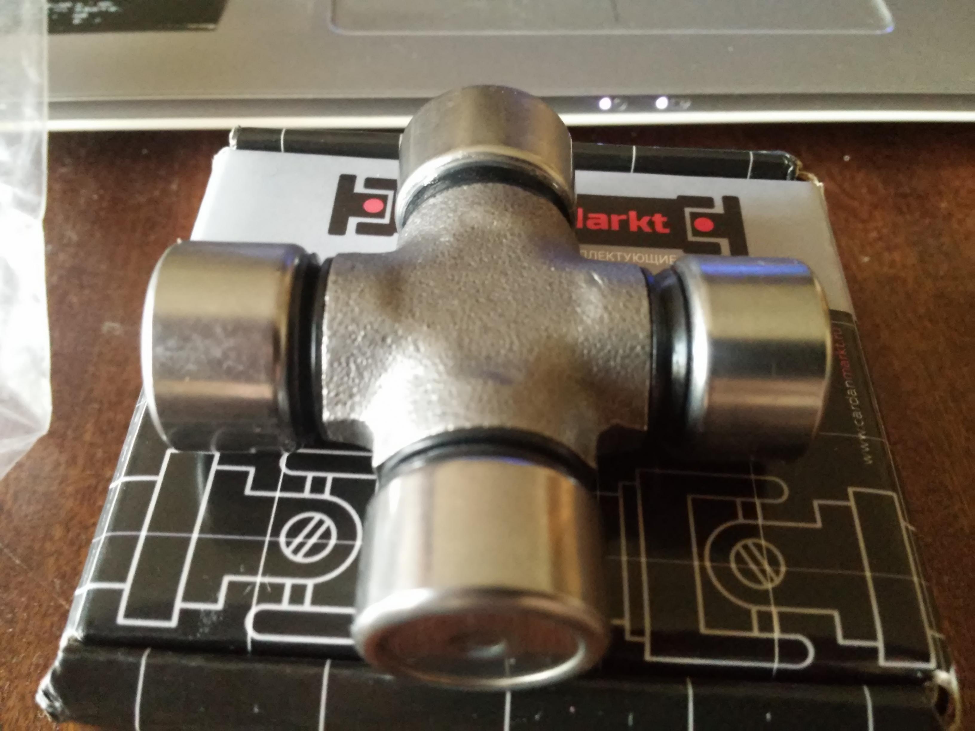

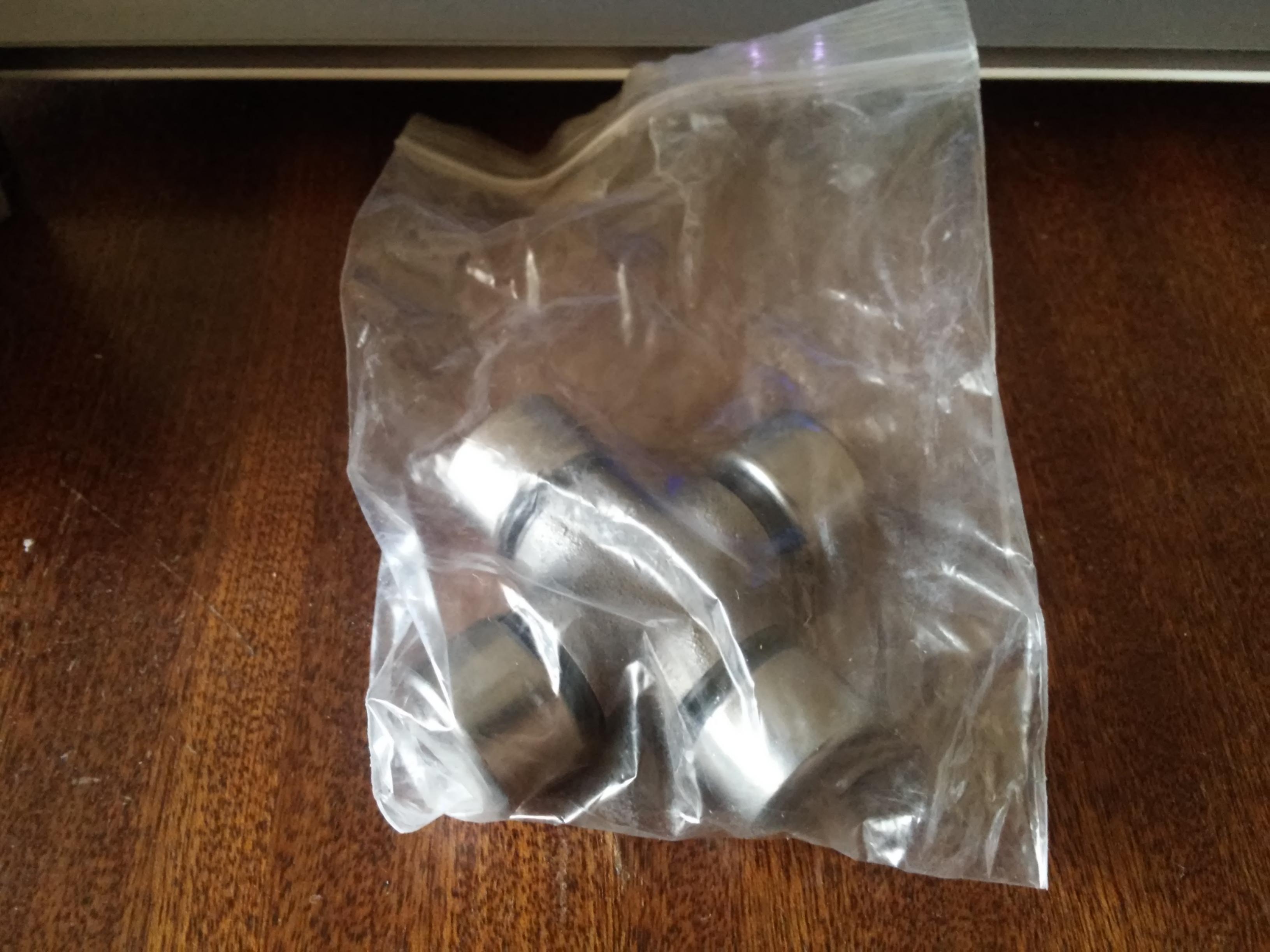

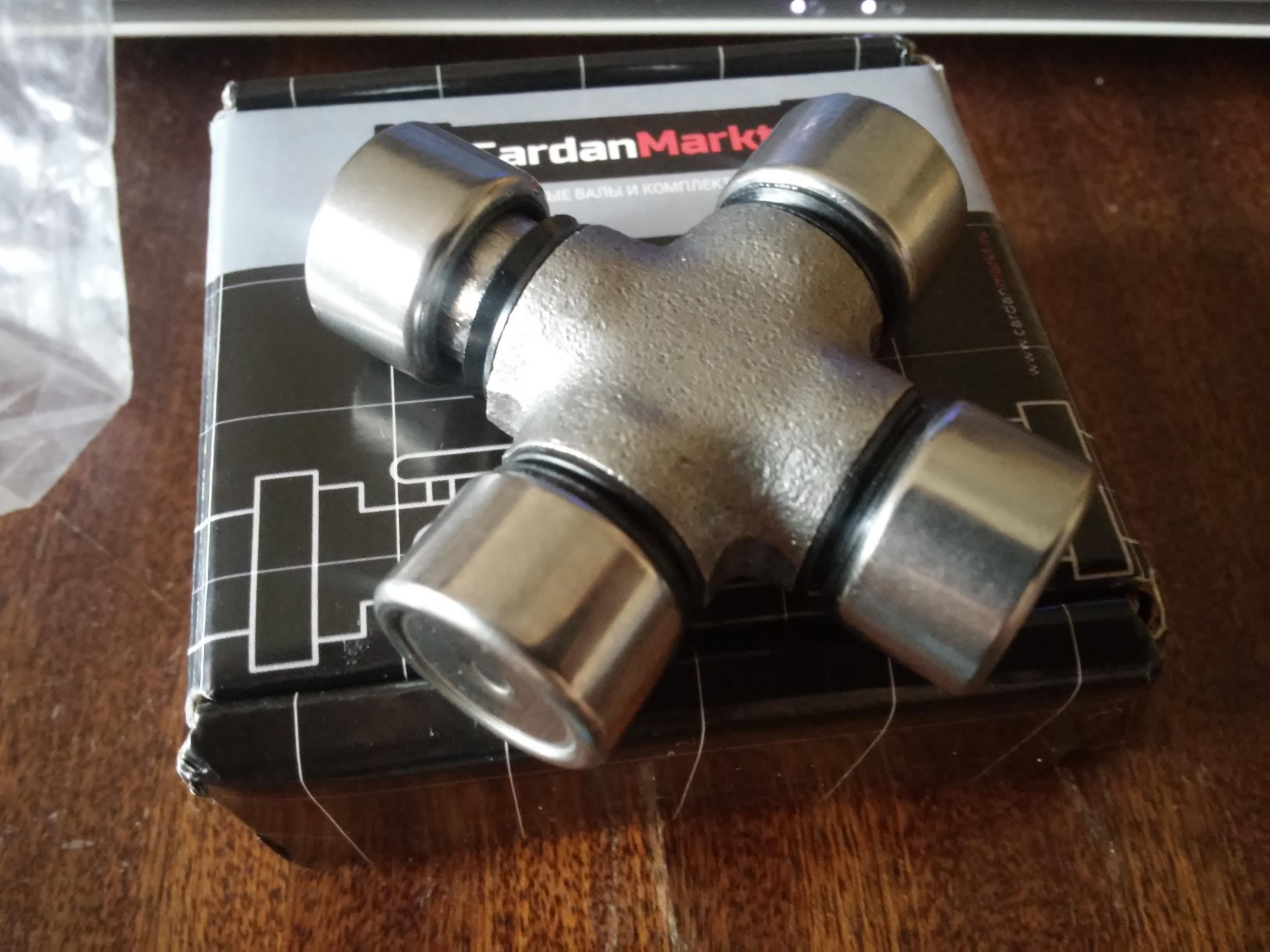

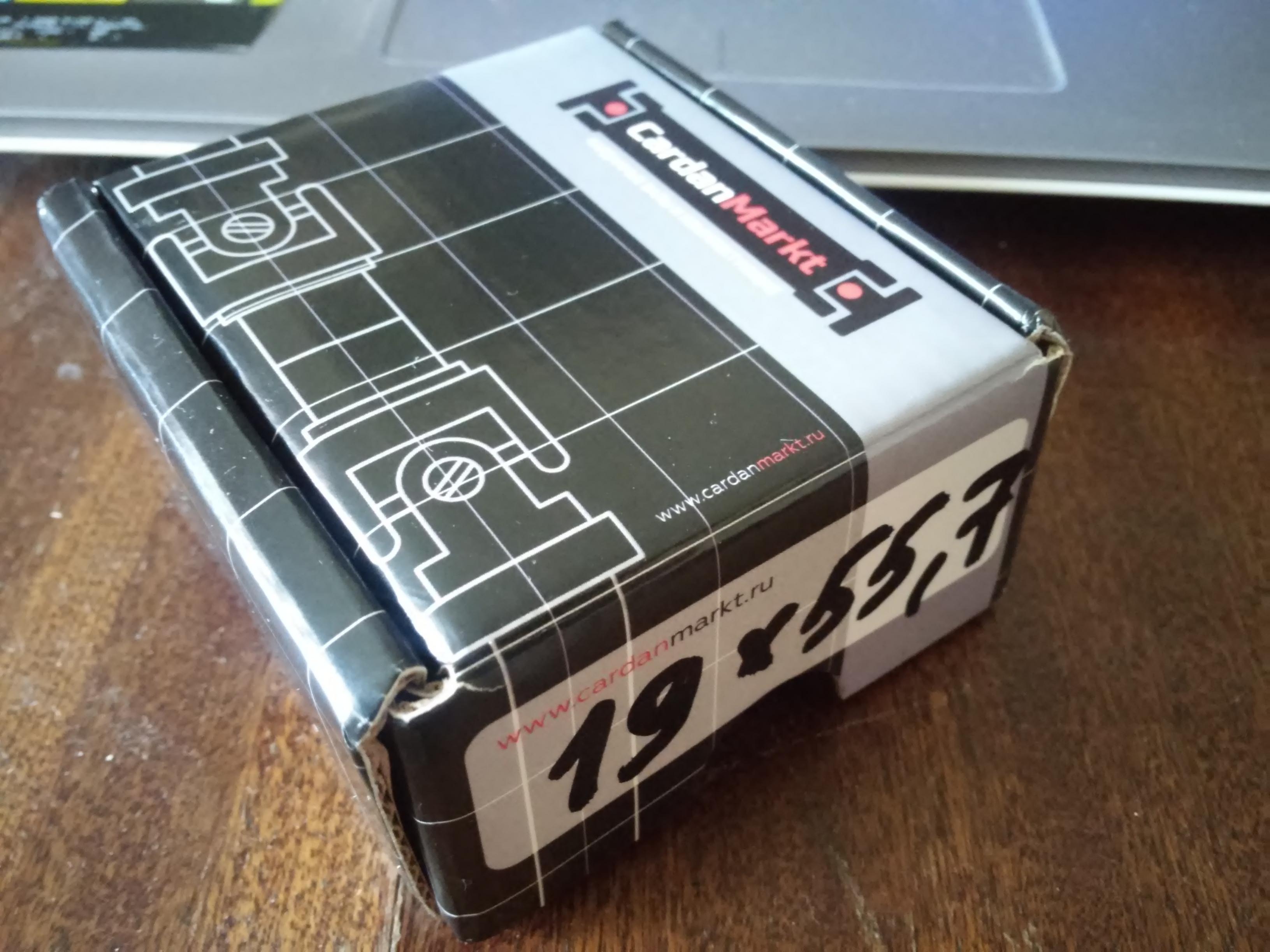

Получил сегодня из Нижнего вот такую крестовину.
Упаковка доверия совсем не внушает. Впервые вижу такое, якобы Италия, хотя на упаковке ни слова. Даже ставить такую нет желания. Может кто то такие уже ставил?

Сообщение от Вячеслав 66
на упаковке сайт, где указано якобы собственное производство cardanmarkt.ru (соответственно, никак не Италия). Правда, на ваш размер в каталоге такой крестовины нет. Вы какой артикул заказывали? Сколько стоит?
Ан нет, якобы дистрибьютер Sicit. Но где это видано, чтобы дистрибьютер упаковки менял? Держатель торговой марки - да, может.

По умолчанию Re: Карданный вал - ремонт/замена крестовин/подвесного
Номер ST1955 , стоит 2150р.
Вячеслав 66, ну а почему бы не поставить? конечно, Италия сомнительно из-за упаковки. Но размер родной: выпрессовал - запрессовал, закернил. Относительно недорого стоит. Потом расскажете стоит- не стоит. Тут за важность балансировки и проверки биения говорили, но я не делал, постаравшись поточнее установить посередине вилки - два года без проблем. Ставил с разворачиванием под 20 мм.
Да цена и родной размер- это было основание для покупки.
