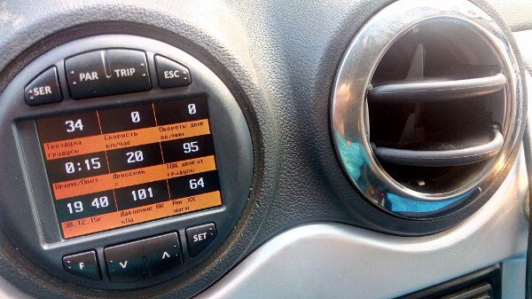

Лучше всего поставить маршрутный комп типа Мультитроника. Да, подороже, но зато там будет все и сразу. Ну или если МК дорого, то есть отдельные индикаторы температуры ОЖ, подключаемые в тот же разъем диагностики.

Я первый раз от Вас слышу, чтобы была отдельно температура масла на дастере. Датчик температуры ОЖ стоит в головке БЦ. А где датчик температуры масла? Уверены, что он вообще есть? А что Торкуе там показывает, так это может быть все что угодно. Прога типа универсальная, поэтому вариантов с показом полной фигни предостаточно.
У Вас случаем не АКПП? Может это температура масла в АКПП?
---------- Добавлено в 23:18 ---------- Предыдущее написано было в 23:14 ----------
Перегрев любой мотор не любит. Да, рейстал лишили температуры ОЖ (гореть им в аду), поэтому установка некой показывающей температуру ОЖ (но никак не масла) приблуды очень желательна.
Именно,я себе такой поставил,специально для Дастера сделан.Мультитроникс 590.Фото не моё.Так для наглядности.

Сам удивляюсь откуда там температура масла без датчика . Пусть не масло,но что то показывает ,а лишней информации не бывает.Если бы Ваш МК показывал давление масла ,то поставил бы .
