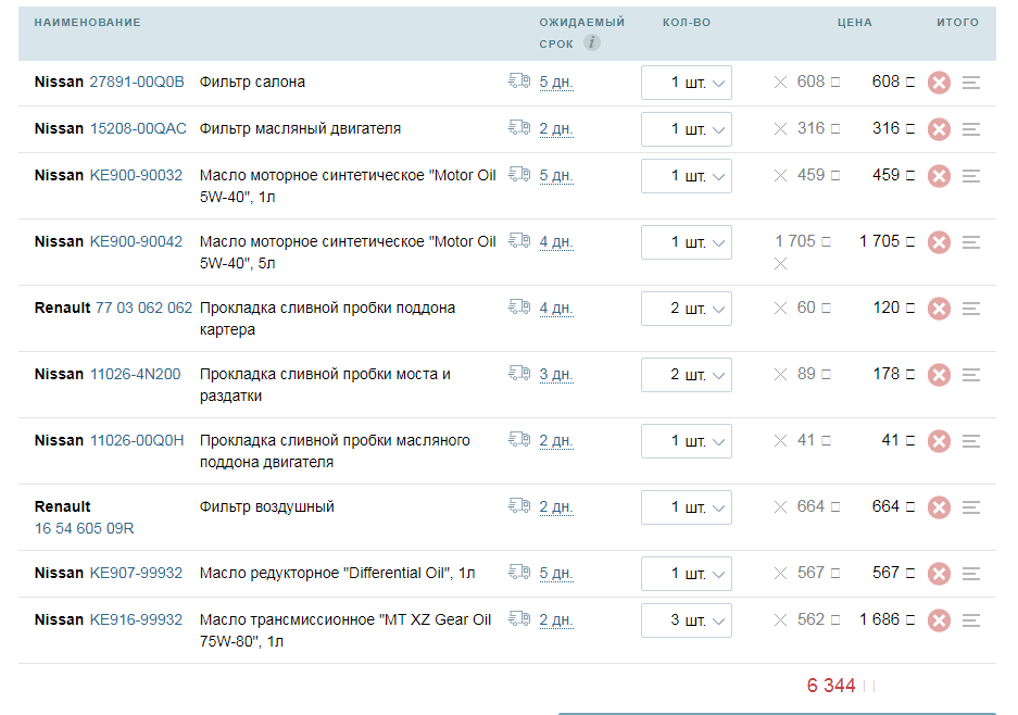

Ещё не определился где буду проходить ТО-1. Хочу поменять все жидкости сразу. Скажите правильный ли набор я подобрал? Фото прилагаю!
27.06.2018, 22:38
#1563
Регистрация: 08.06.2015
Сообщений: 1,350
Время онлайн: 8 мес. 1 нед. 3 д. 7 ч. 52 мин. 48 сек.
: 4701
Был(а): 16 июн 2025 06:55
Re: Масло в коробке
Зачем на ТО-1 менять масло в КПП?

Сообщение от Андрей_1974
Потому что непонятно что залито с завода. Думаю ничего хорошего там нет!

Остановился на выборе масел в трансмиссию KE90799932R NISSAN 1 литр в раздатку и редуктор! ( смущает хватит ли одного литра на два агрегата? ). KE91699932R NISSAN 3 литра в коробку передач! Но оно API GL-4+ а надо по книжке API GL-4, ничего страшного в этом нет?

Re: Масло в коробке
Сообщение от alex5581
По этому номеру бьётся литровая канистра, значит нужно 3 канистры?

Сообщение от mario
Да!
4+ это лучше чем просто 4.

Сообщение от Bizet
У меня даже немного осталось от 1 литра после замены масла в угловом редукторе и заднем дифференциале.
Хватит. Грамм 50-70 останется.
