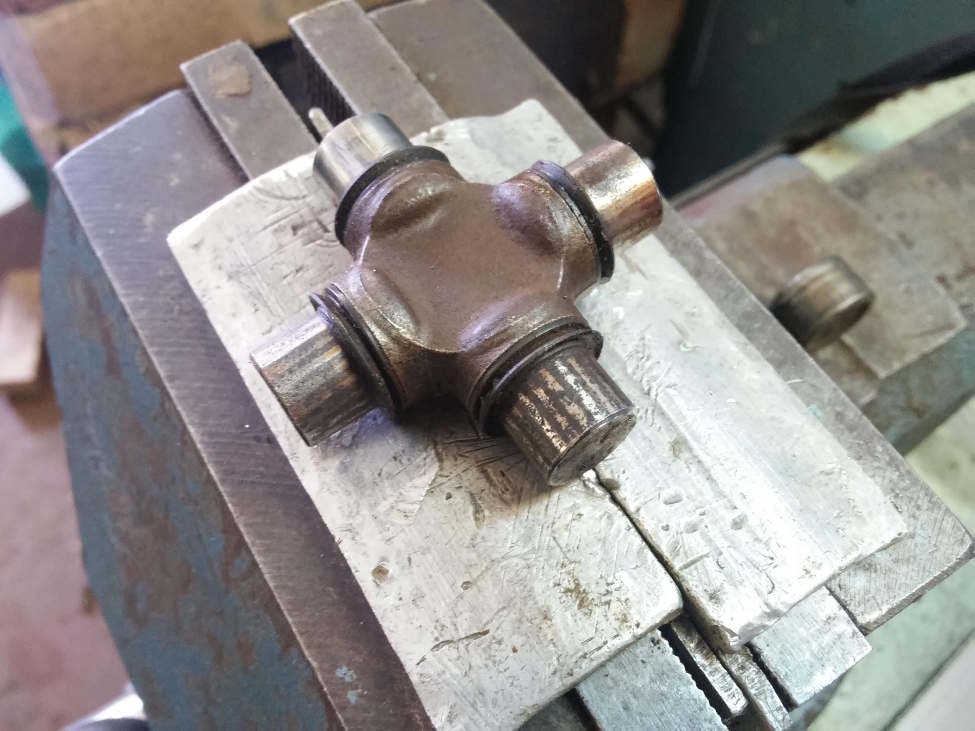

05.08.2018, 22:08
#1568
Регистрация: 29.07.2012
Сообщений: 60
Время онлайн: 2 мес. 1 нед. 2 д. 15 ч. 41 мин. 16 сек.
: 57
Был(а): 05 мая 2023 22:22
Адрес: Кремёнки
Автомобиль: рено дастер
Re: Карданный вал - ремонт/замена крестовин/подвесного
Фото снятой крестовины.
Признаки к замене ее послужило следующее: скрип-свист, снял кардан обнаружил люфт пару мм и в одном положении закусывала намертво.
