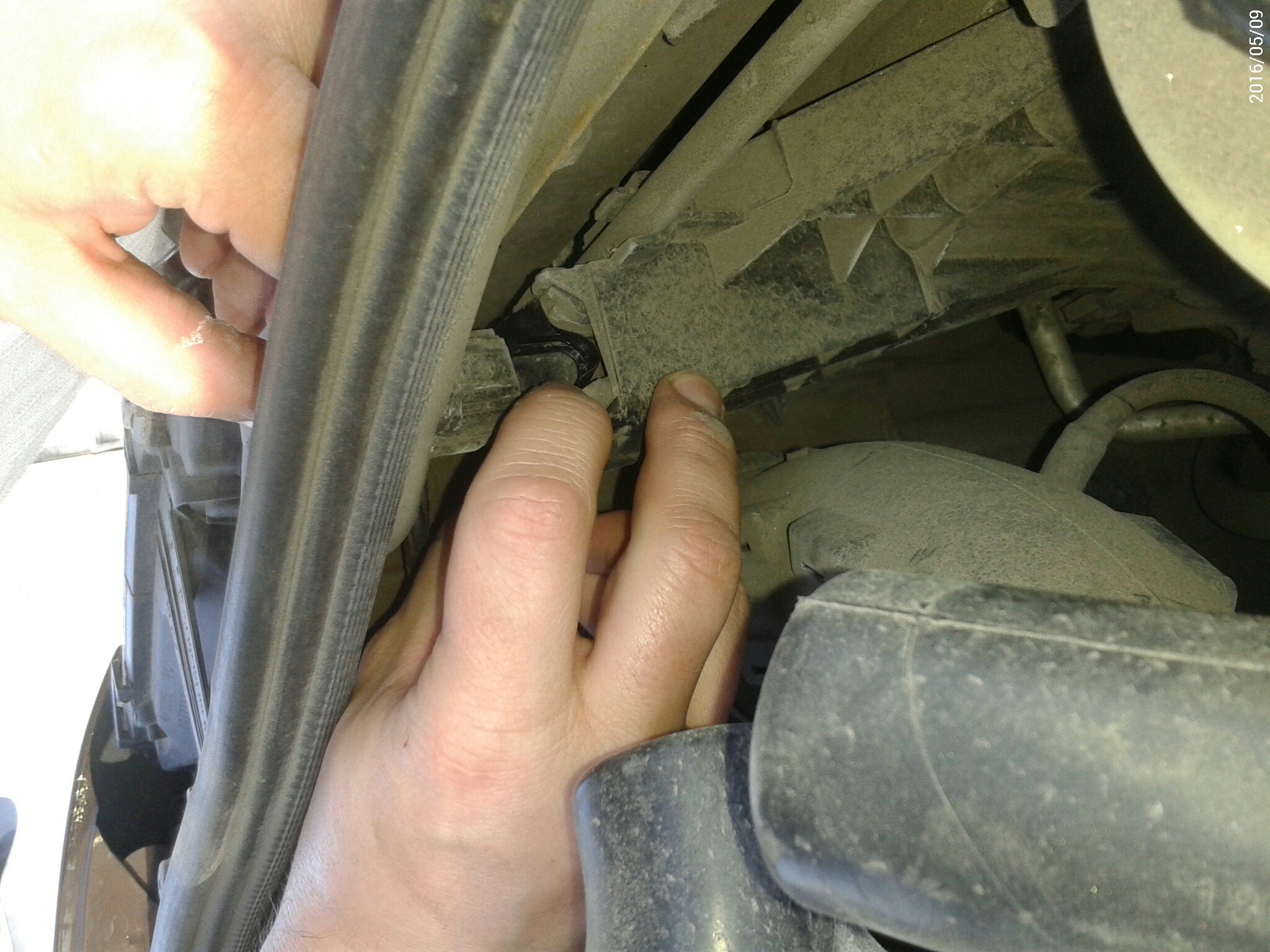

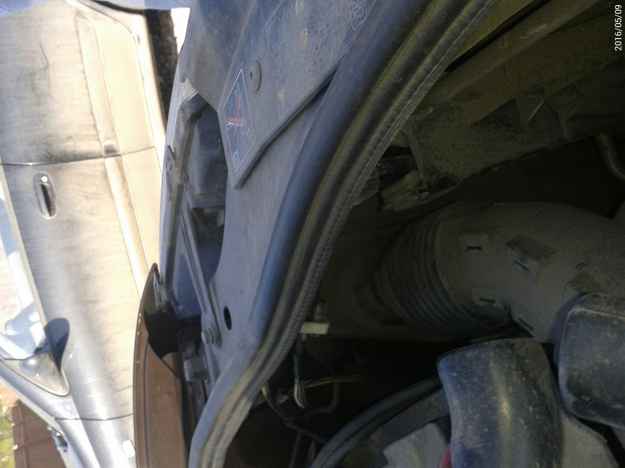

Старый 10.05.2016, 00:44   #148
AlexZ0
Аватар для AlexZ0
Онлайн: AlexZ0 вне форума
Был(а): 17 июн 2025 19:04
Адрес: Питер
По умолчанию Re: Проверьте верхнее крепление радиатора.
Вложил три слоя изоленты - болтанка заметно уменьшилась.
ID:	95774   Нажмите на изображение для увеличения

Старый 10.05.2016, 10:32   #149
agu1954
Аватар для agu1954
Онлайн: agu1954 вне форума
Был(а): 27 июл 2018 09:19
Адрес: Урал
Автомобиль: Duster 1.5
Отрезал кусок скоч двухсторонний, 6-7 см. и положил серединкой в квадратик на радиаторе, нажал на клипсу и вдавил скоч в квадрат. Зазоры ушли, болтанки почти нет. Думаю не надолго но заменить кусок скоч не долго. Лучше из камеры вырезать и вдавить.
Старый 10.05.2016, 15:51   #150
R50
Аватар для R50
Онлайн: R50 вне форума
Был(а): 06 мая 2022 19:09
Адрес: РК, Уральск
Автомобиль: ниссан террано, Рено Дастер 4х4 2.0 МКПП
Сообщение от AlexZ0 Посмотреть сообщение
PS
пробег 44,5 тыс км.
Сделал сегодня точно так-же, изолента матерчатая. Стоит мертво, до этого был люфт до 10 мм. И еще заметил, после этих мероприятий исчез какойто шум при движении, какой точно описать не могу, но стало немного подругому)))))
