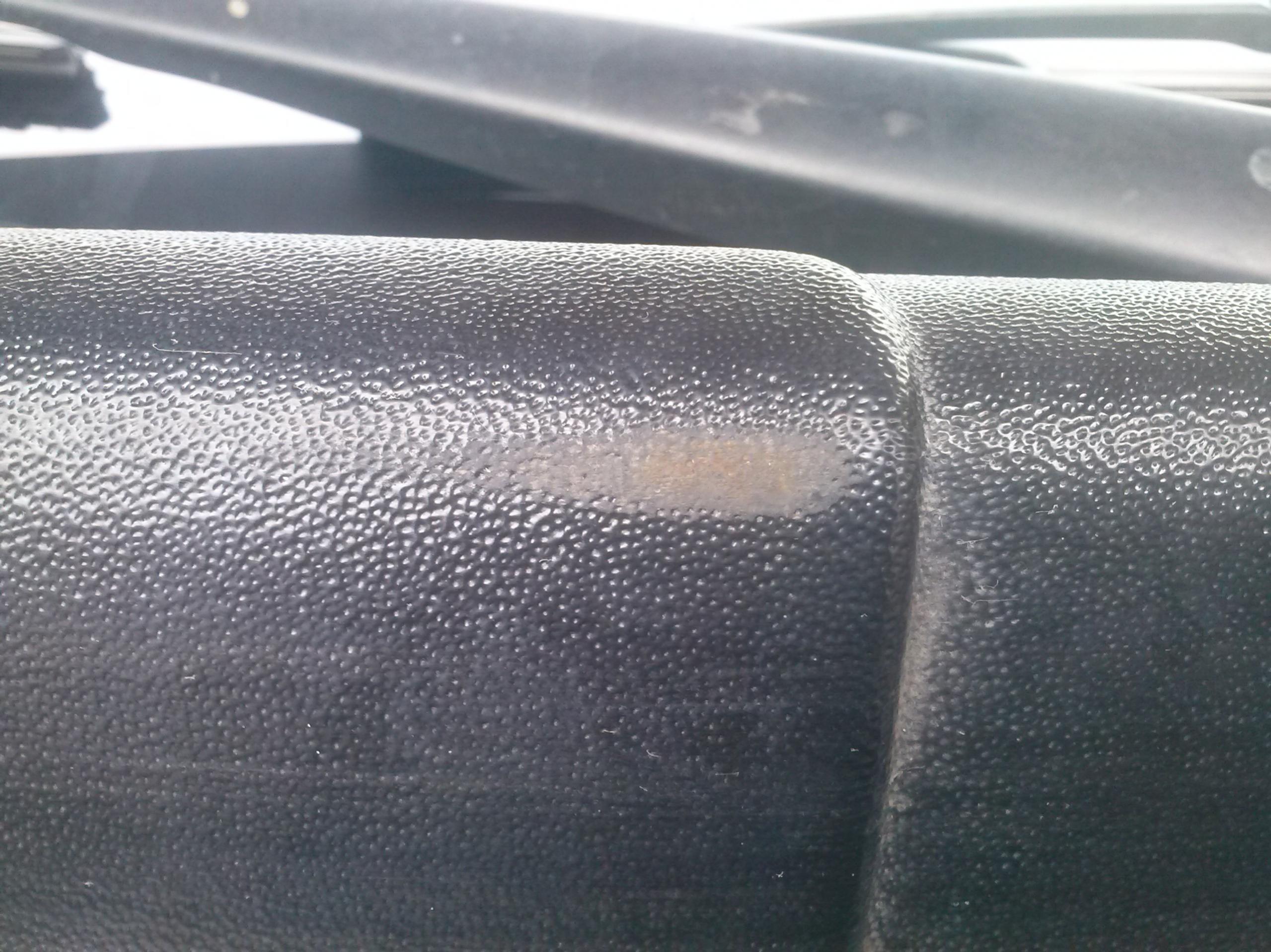

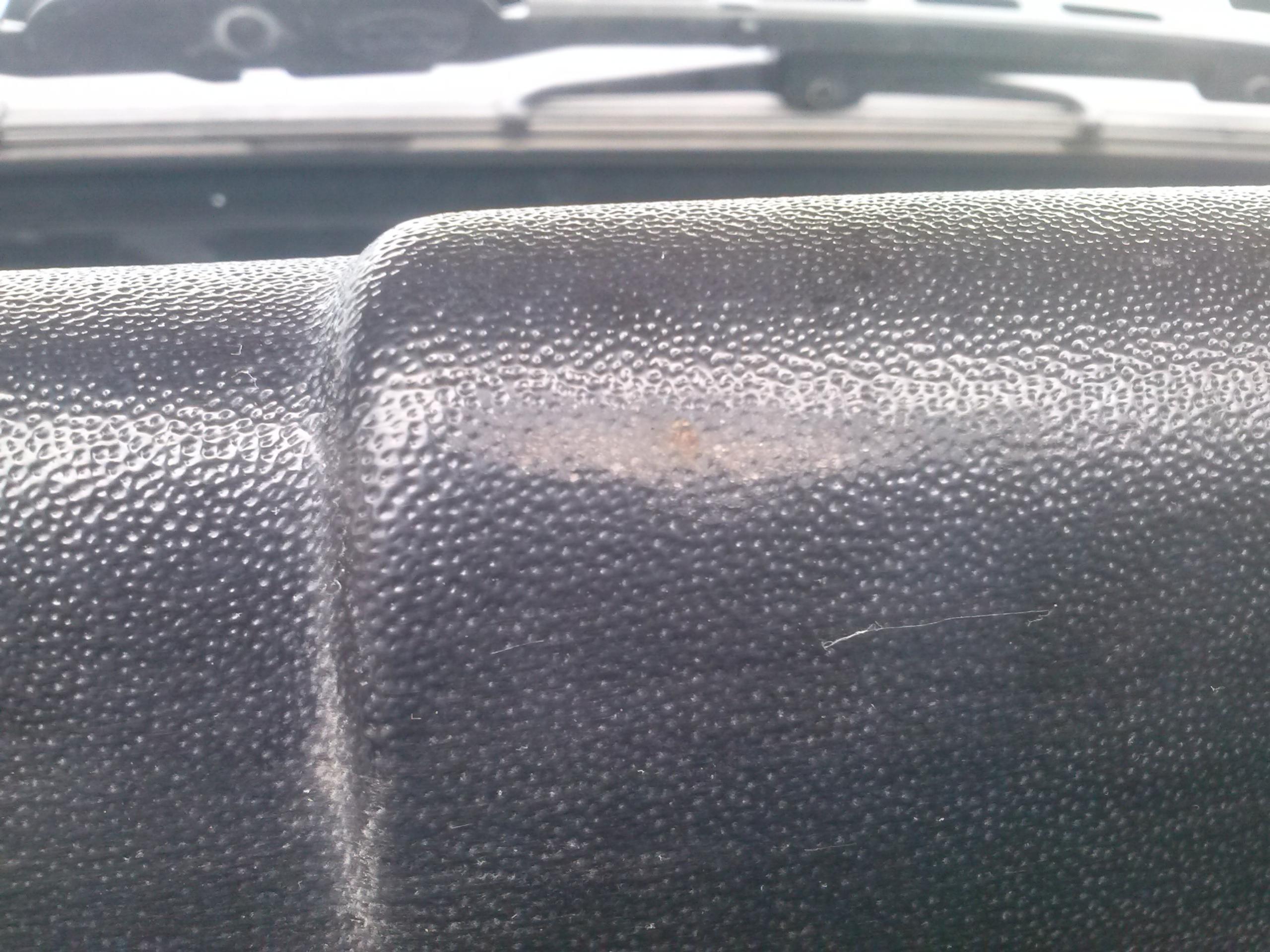

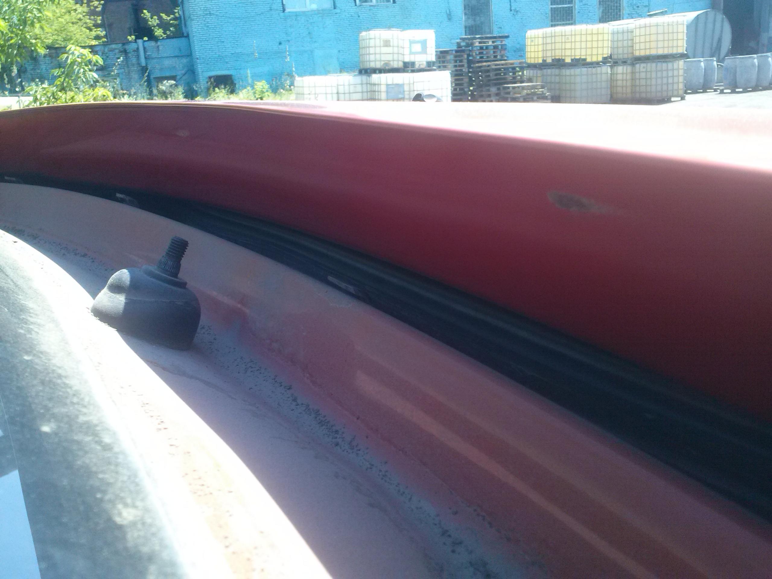

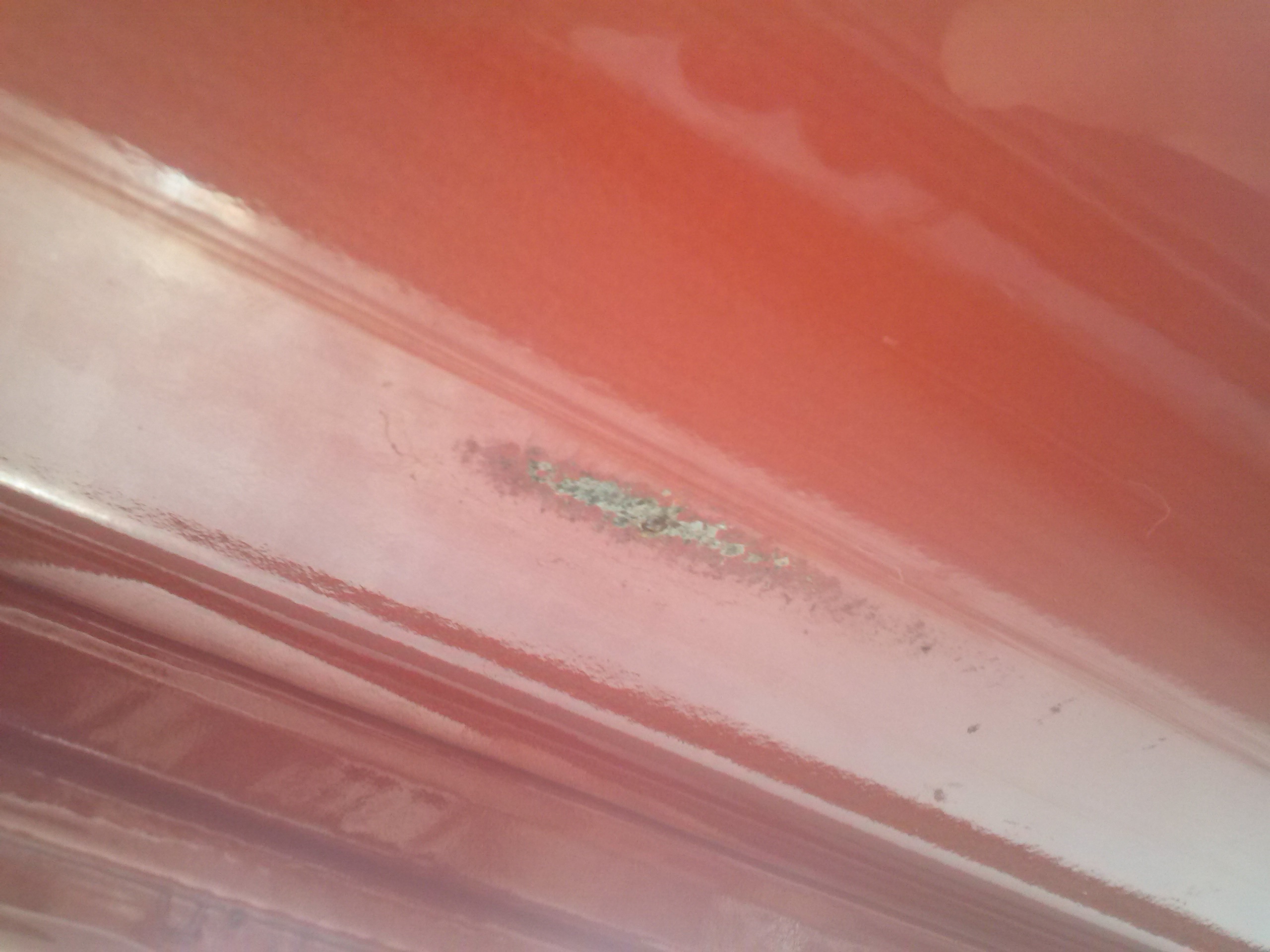

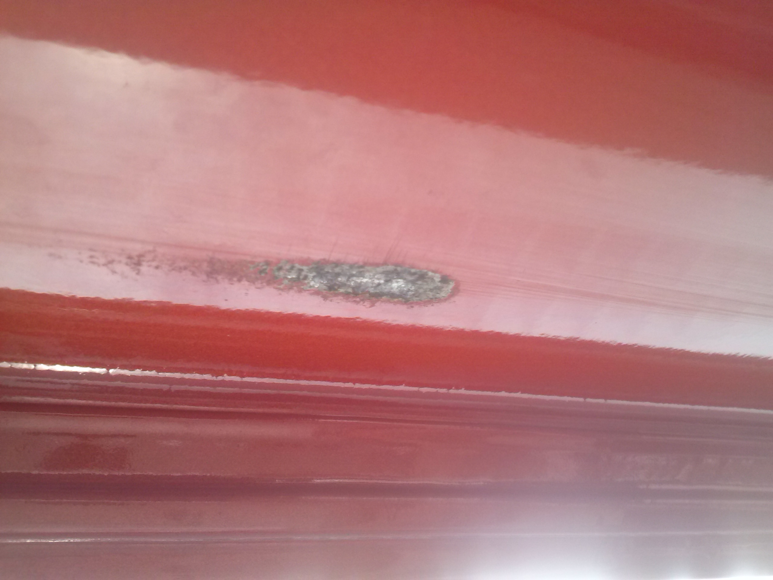

Может пригодится потенциальным покупателям...
Прошло около года после установки жабо пт-групп без скотча. Неделю назад заметил не понятные потертости при открытом капоте. Оказалось жабо протерло углами ЛКП до металла в двух местах.
До этого оно трескалось в мороз от легкого постукивания щетинками щетки(толщина в районе дворников после формовки осталась с альбомный лист), выгорело всё от солнца, порвались места крепления саморезов и усохла резинка.
Покупал жабо у производителя, прислали транспортной компанией Деловые линии(самой дорогой доставкой, хорошо хоть сразу 2 покупали, а так было бы дешевле на рынке купить).
Не знаю как обстоят дела у других производителей, но данное жабо КРАЙНЕ НЕ РЕКОММЕНДУЮ. В своё время не встречал плохих отзывов, по этому и купил.

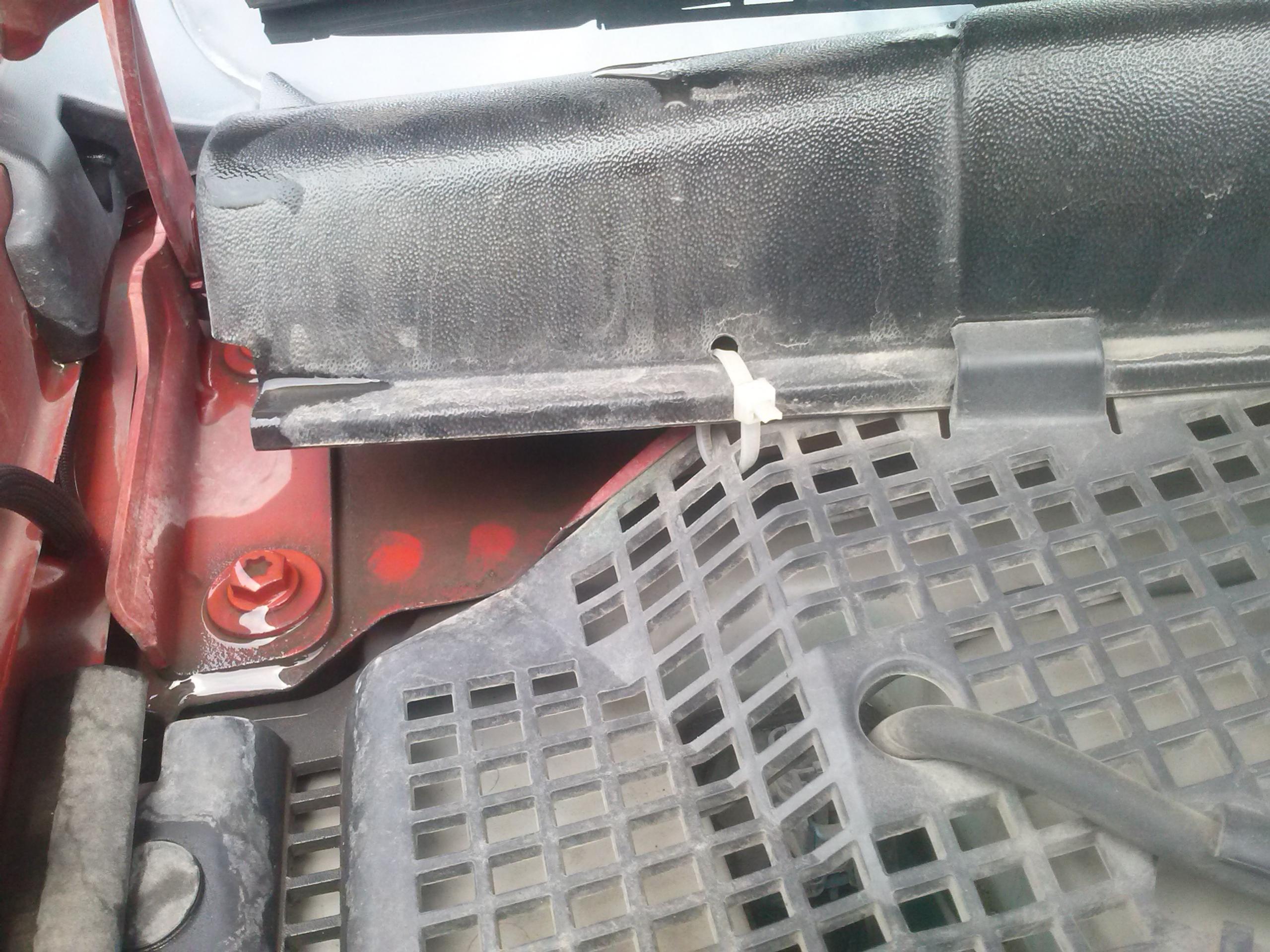

Ещё у него не очень с геометрией, и пришлось придумывать крепления по краям к штатной решетке кабельными стяжками, а то оно выскакивало из-под лапок.
Сразу его снял, а потертости подкрасил грунт-эмалью(далеко не в цвет). Теперь, сидя за рулем, эти пятнышки маячат перед глазами.
Пока буду так кататься, заново покупать головняк за свои же деньги(2тыс.+400р. доставка) желания нет. Но, видимо, придется, зимой выковыривать лед из этой ниши не очень.

Стоит karttuning c 2013 Года. Ставилось на скотч 3М. Кроме того, что оно немного выцвело и в году 2017 или 2018 я переклеил скотч, так как с одной стороны отклеилось от стекла никаких нареканий и уж тем более косяков на ЛКП. О вашем жабо я еще в начале темы писал.....

Это крепление стяжкой.

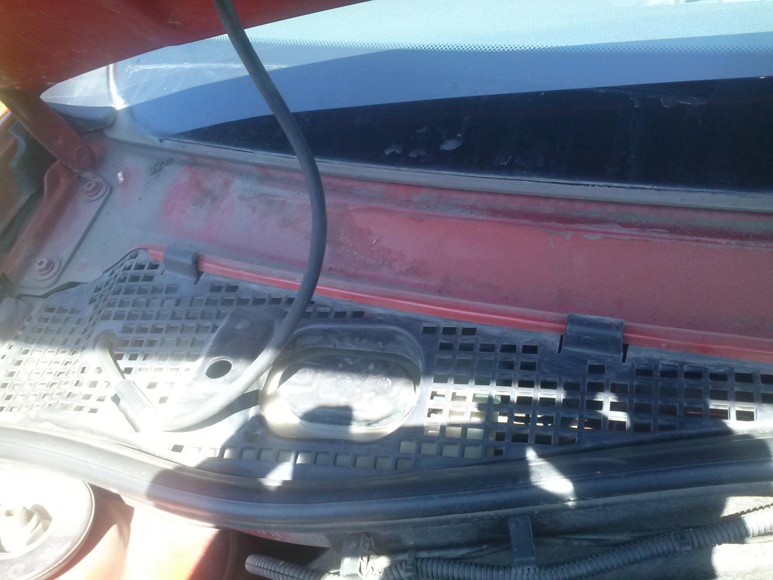

И фото что нет под жабо мусора и "болота". А пыль из паза под стекло в резинке высыпалась, так что это не в счет

Я думал, что концепция без скотча лучше, может быть зря
