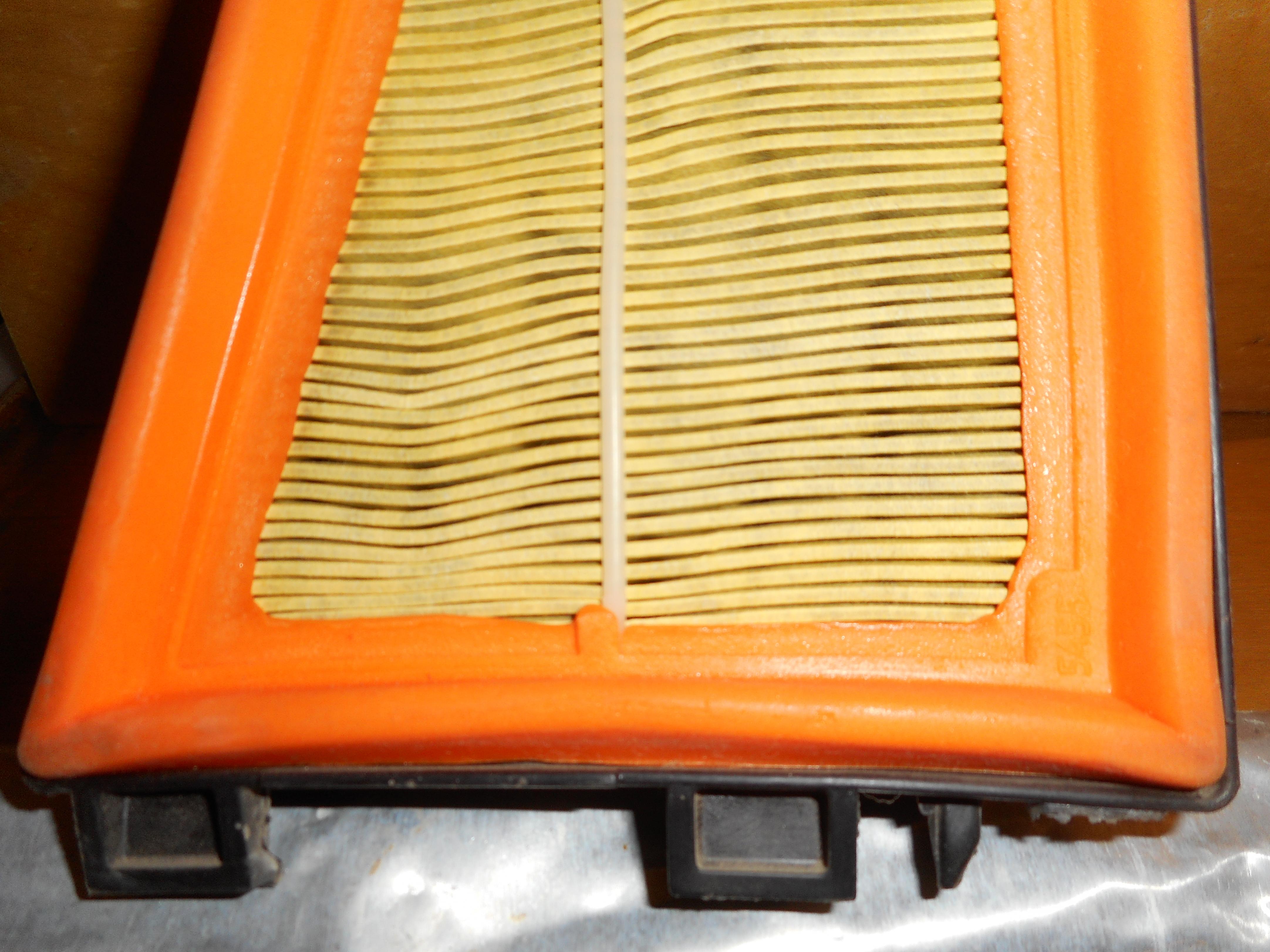

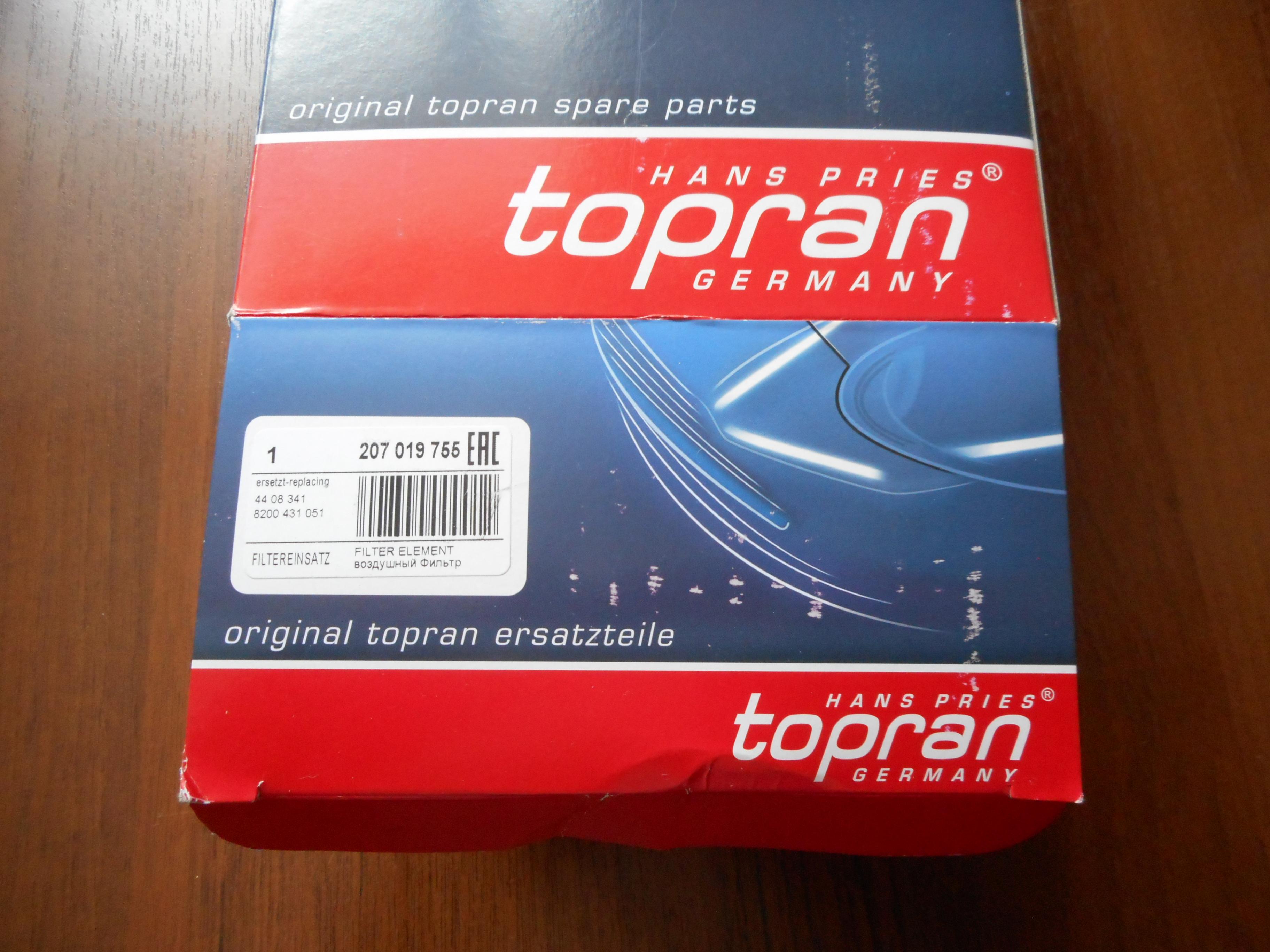

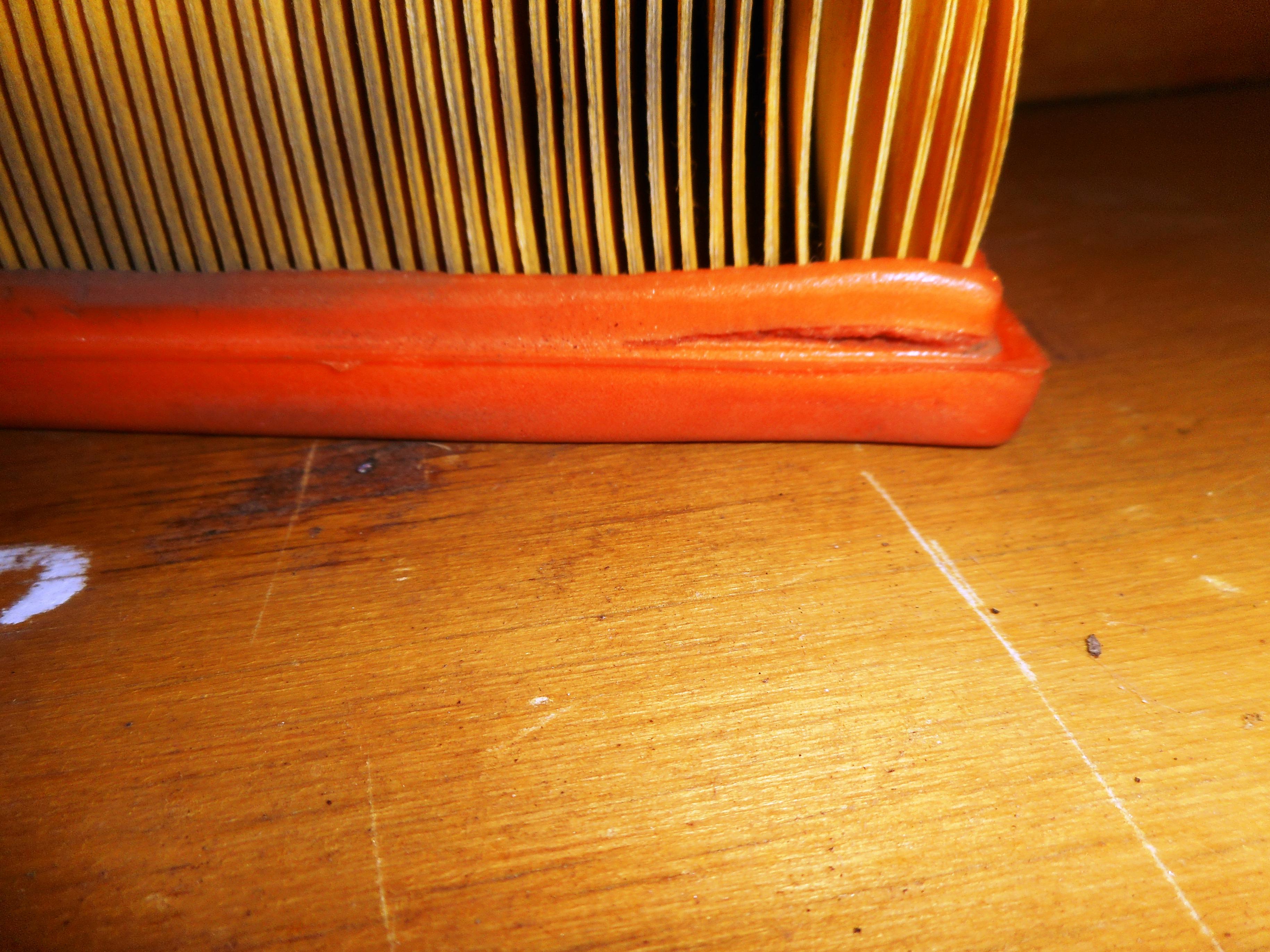

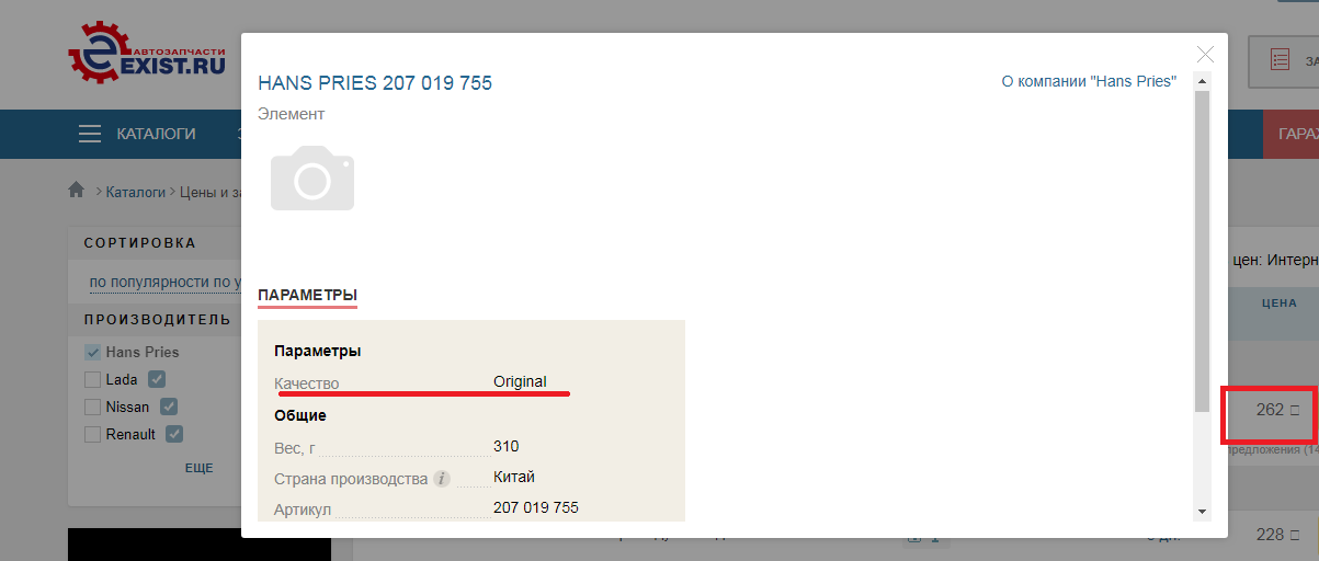

Смотрю у некоторых на фильтре потрескался полиуретан, у меня он тоже треснул по углам.(фото) Фильтр "Невский" пробег 8тыс. взамен поставил 207019755(фото)
Невский-б\у
Новый-"оригинал" от Китая.
Невский-б\у
Не моё дело конечно, но оно точно стоит того чтобы так экономить?

Сообщение от Sane
filtron AP 185/1 (он же rolf AFR1132) ни разу не трескался еще. Ставил раза 4 + 1 раз рольф

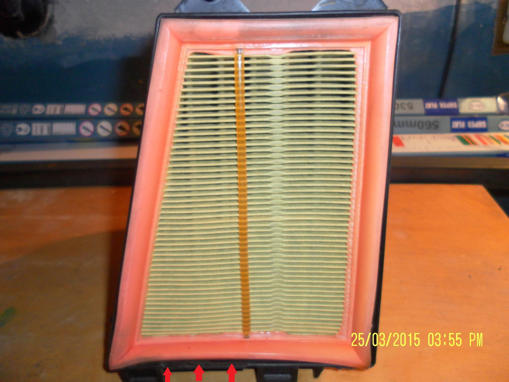

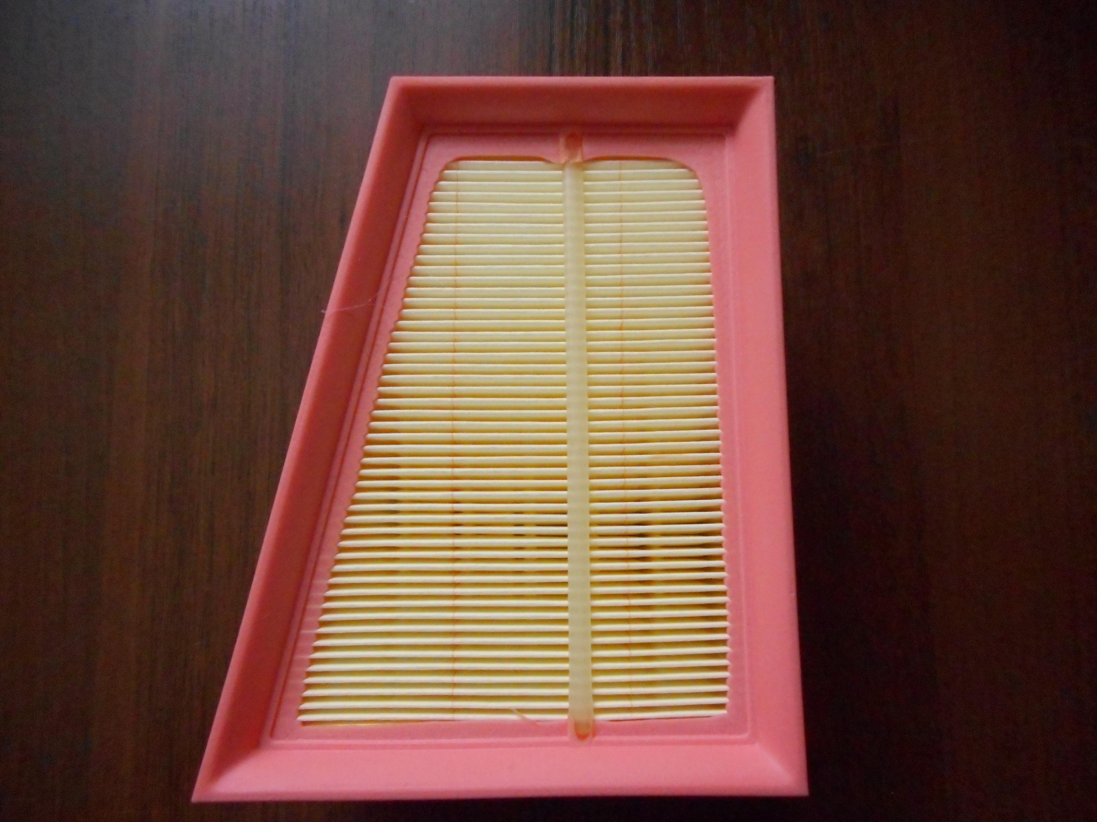

Любой фильтр может треснуть, даже новый. На разовую замену "Невский" отработывает нормально, (уже третий по счёту) пропусков-подсоса песочной дорожки не обнаружено, что не скажешь о оригинале поставленном от ОД. На оригинальном фильтре от ОД, я обнаружил песочную дорожку-подсос, вот здесь (фото) так что оригинал это ещё не знак качества. А кто не сам делает ТО, тот и не видит не чего, и думает что у него всё в шоколоде-оригинал же стоит.
Оригинальный фильтр-подсос.(стрелка)
Невский, всё плотно-подсоса нет.
З.Ы. А Китай действительно гораздо лучше, очень толстая бумага, и не вызывает не каких отрицательных эмоций,как например Сибтэк-который и в руках то противно держать.

Трещины я обнаружил только на последнем Невском фильтре, видимо залежалый попался, на остальных не было.
