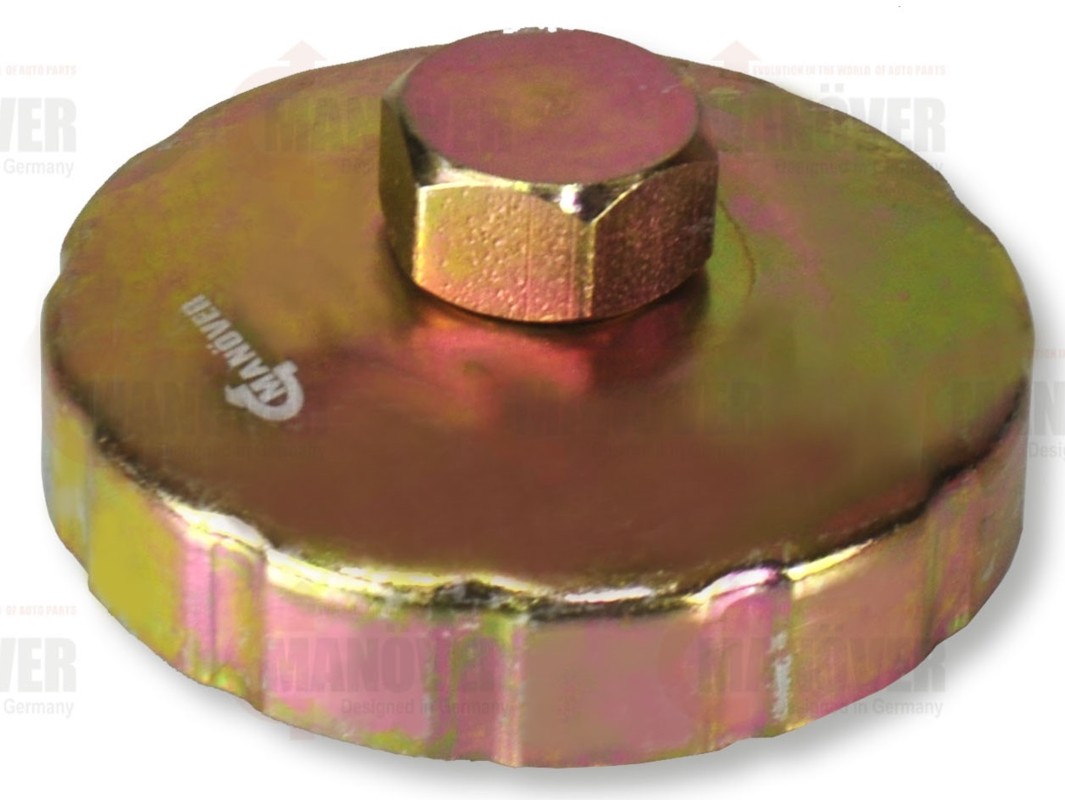

Купил дополнительно к пауку чашку Manover MRLOGAN7612. Попробовал его одеть в гараже на приготовленный фильтр PH9599. Еле заходит на фильтр, буквально на 5 мм. Не стал разбираться в чем дело, бросил на полку. Осенью посмотрим.
Фото не мое дернул с инета, но упаковка, съемник такой.

Подниму некротему. Попал я сегодня не по детски. Откачал масло по быстрому, пока горячее. До самого дна насосиком. Дошло дело до фильтра. Чашку срывает, хоть ты плач. Ни чем не подлезть. Краб, который был куплен, когда еще машину ждал естественно не подходит - мало места.

Scorp 3, Похоже у тебя чашка дерьмовая попалась.
Покупай нормальную чашку.
У меня фильтр не оригинальный, на ойлклабе в соответствующей теме (тема про фильтр) спросил какой чашкой этот фильтр снимать, подсказали без проблем, купил и счастлив.

Заявлен как Manover MRLOGAN7612. Надпись даже держится.

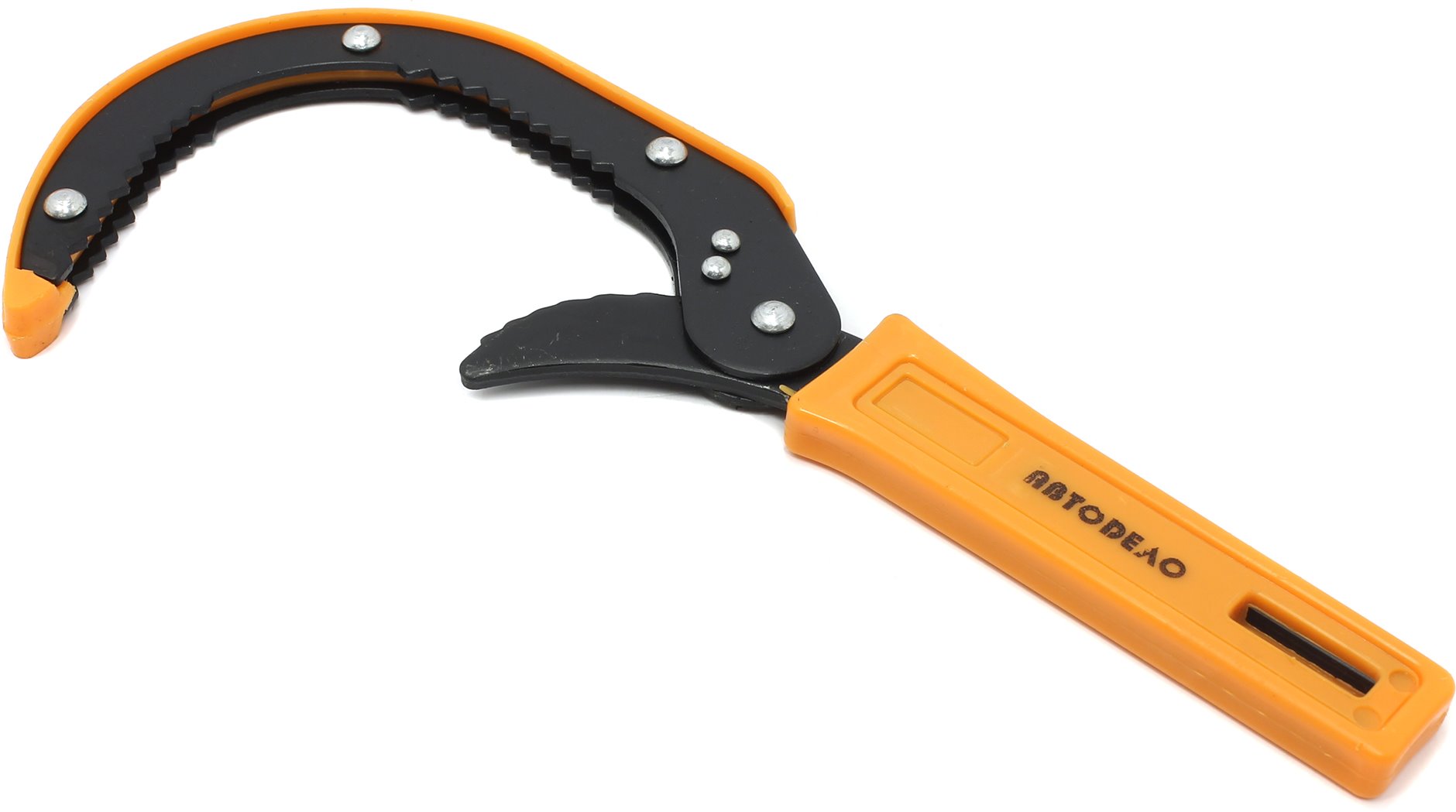

Нафиг чашку, завтра другая машина или корпус фильтра и опять бежать за чашкой?
У меня широкая цепь под ключ - откручивай что хочешь и радуйся, можешь соседу помочь.
Очень похожий на мой съёмник:
http://market.yandex.ru/product--sem...81369920651263
Где-то читал, что кто-то газовым ключём цеплял и откручивал.
Да я сегодня все руки ободрал, защиту снимал то же. Там где газовым подлезть то можно?
Сообщение от Павлуша
Такой только что на Алиэкспрессе видел.
