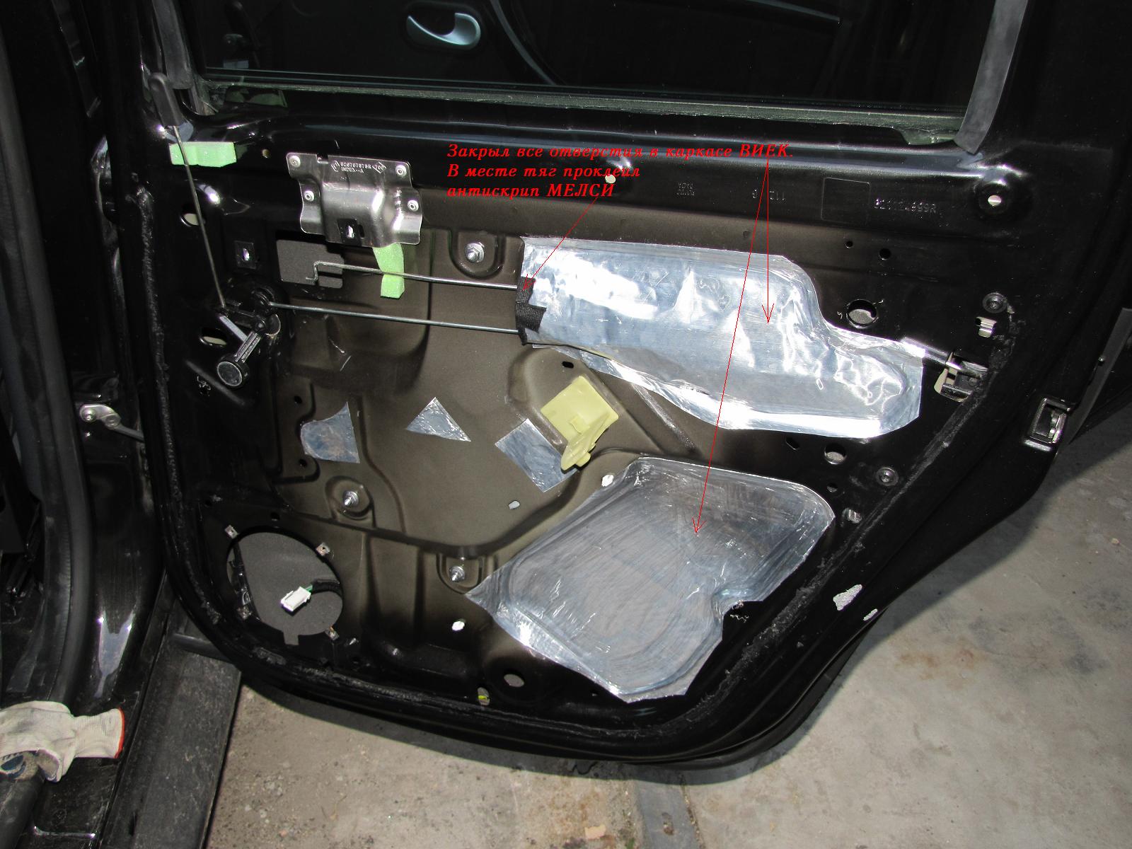

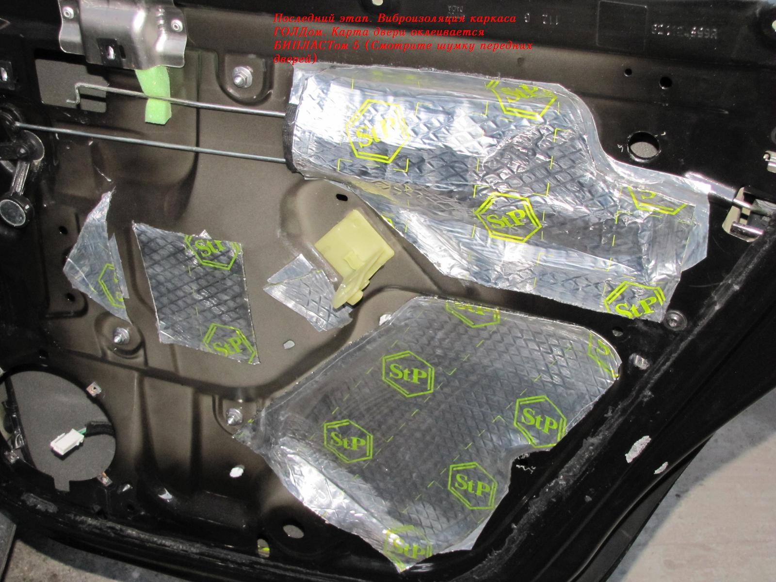

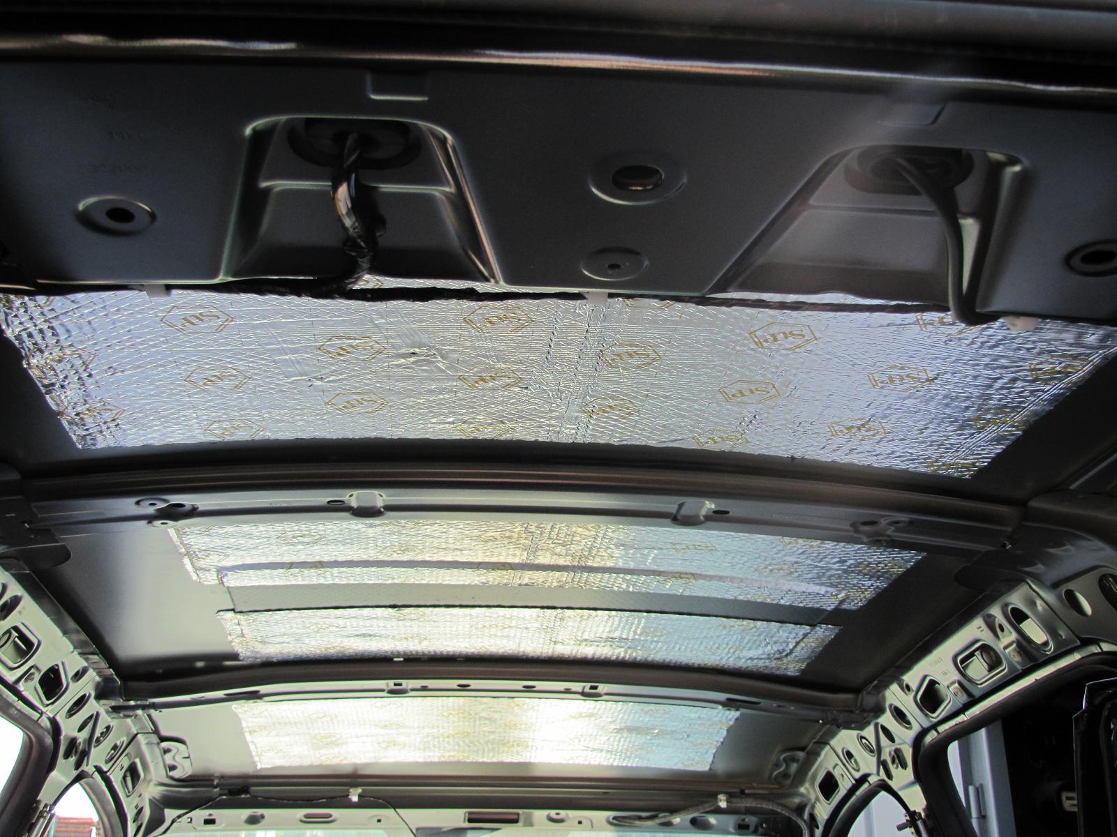

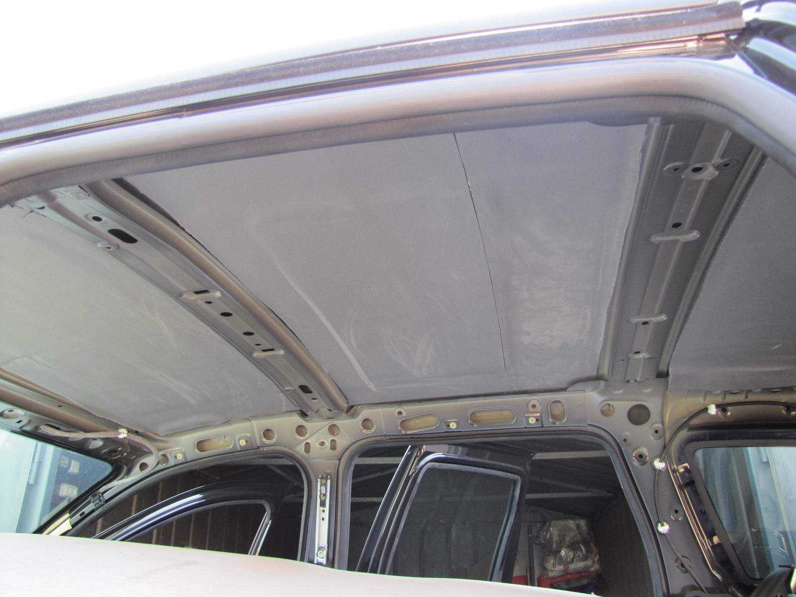

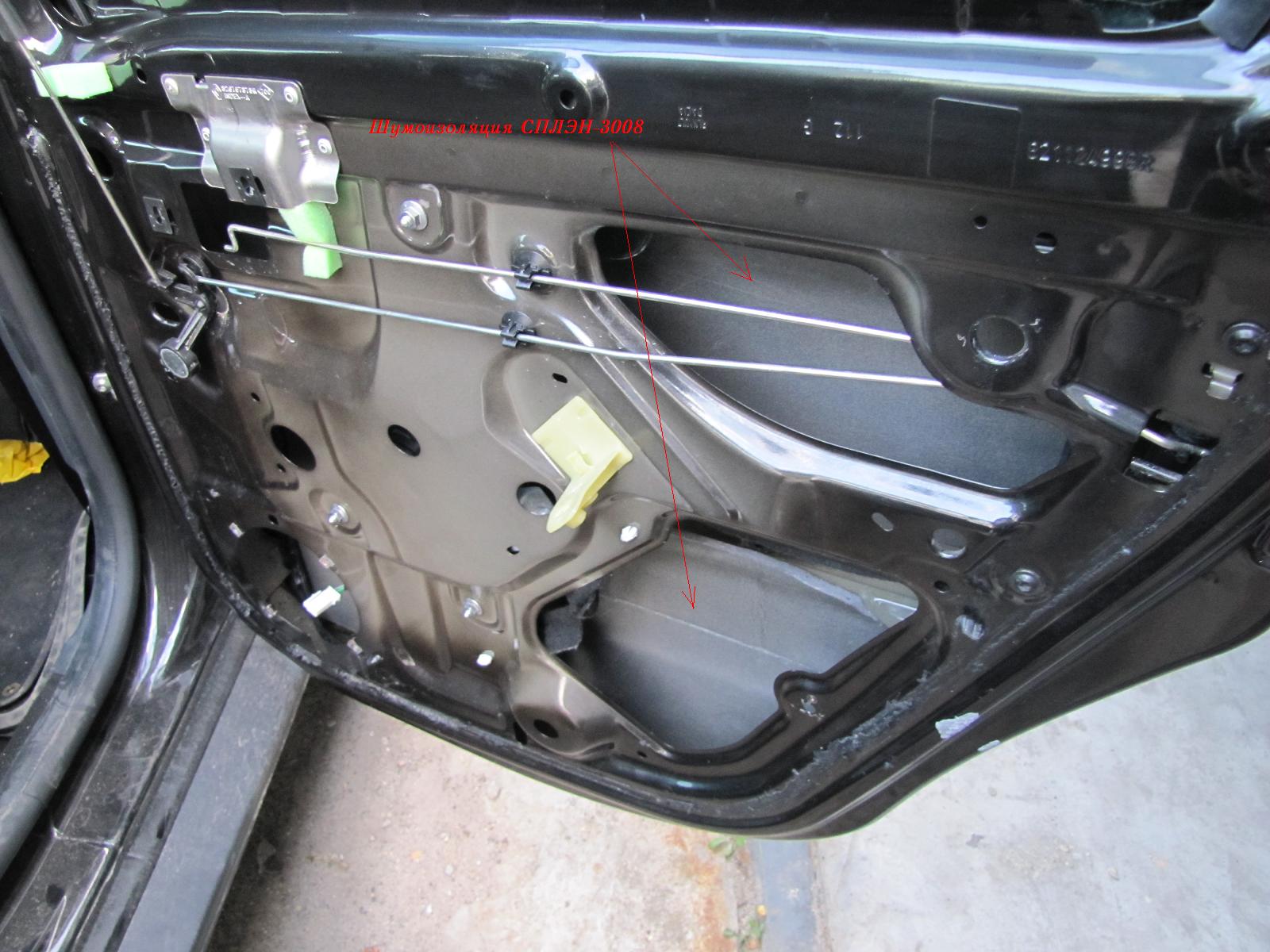

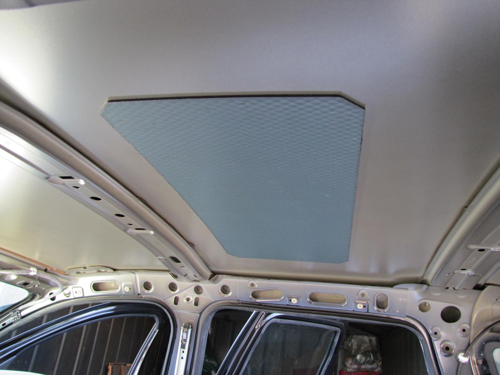

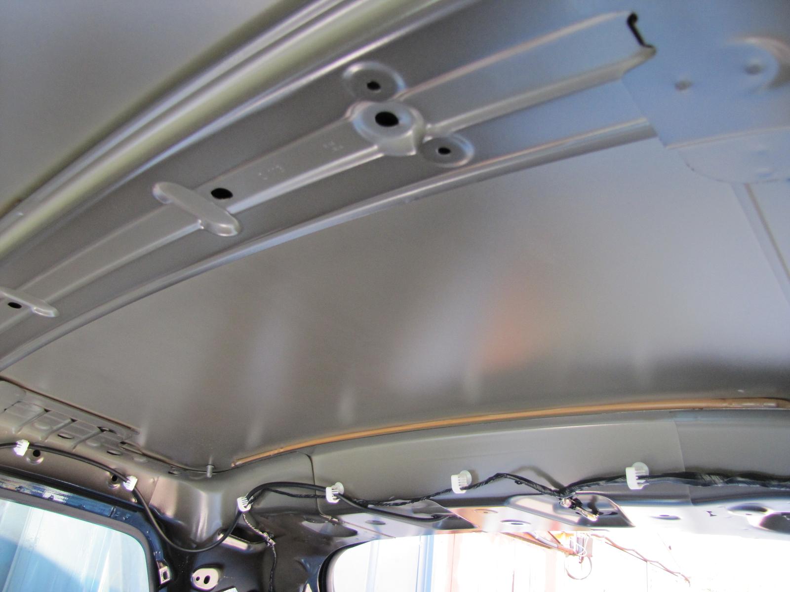

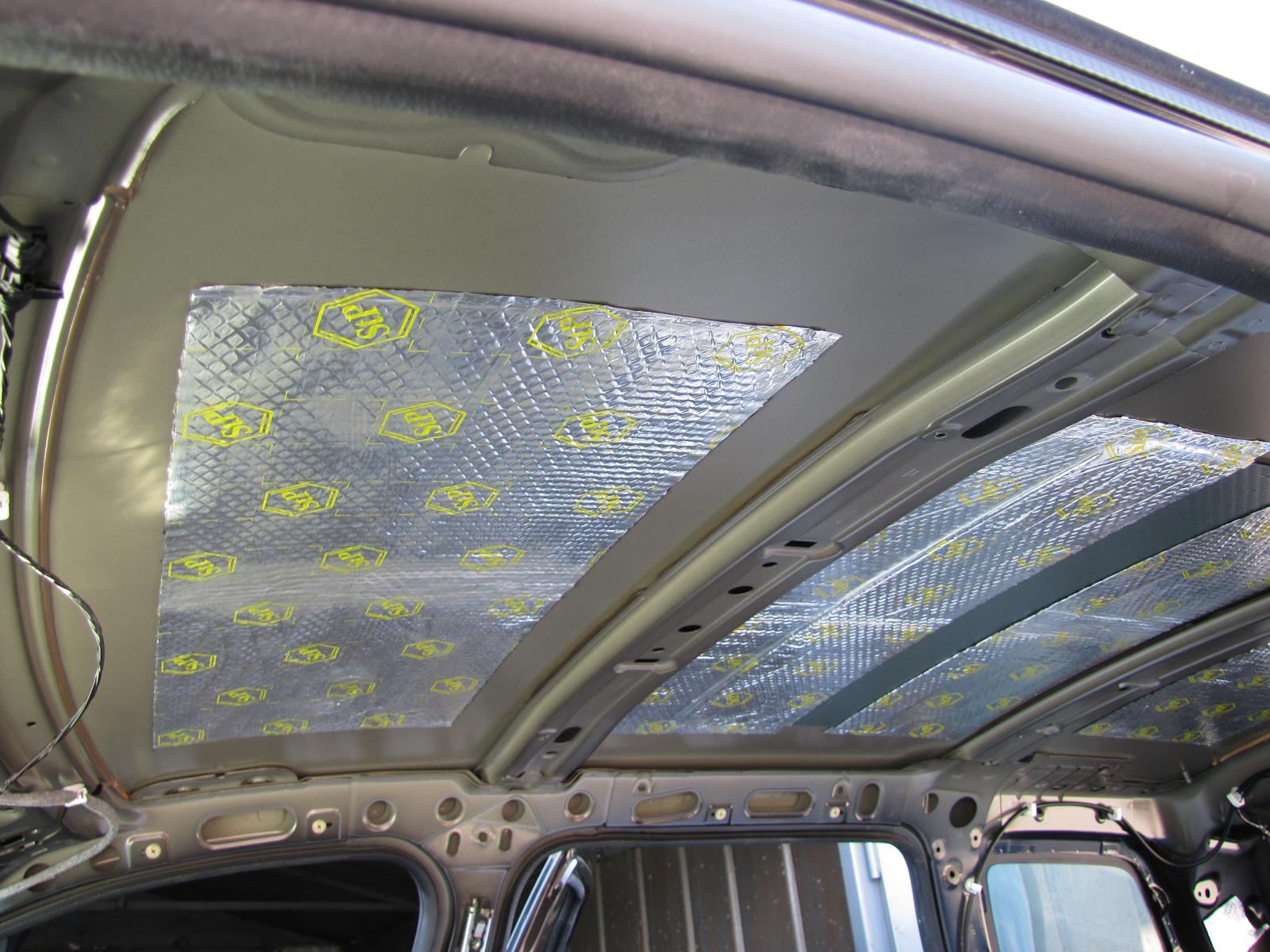

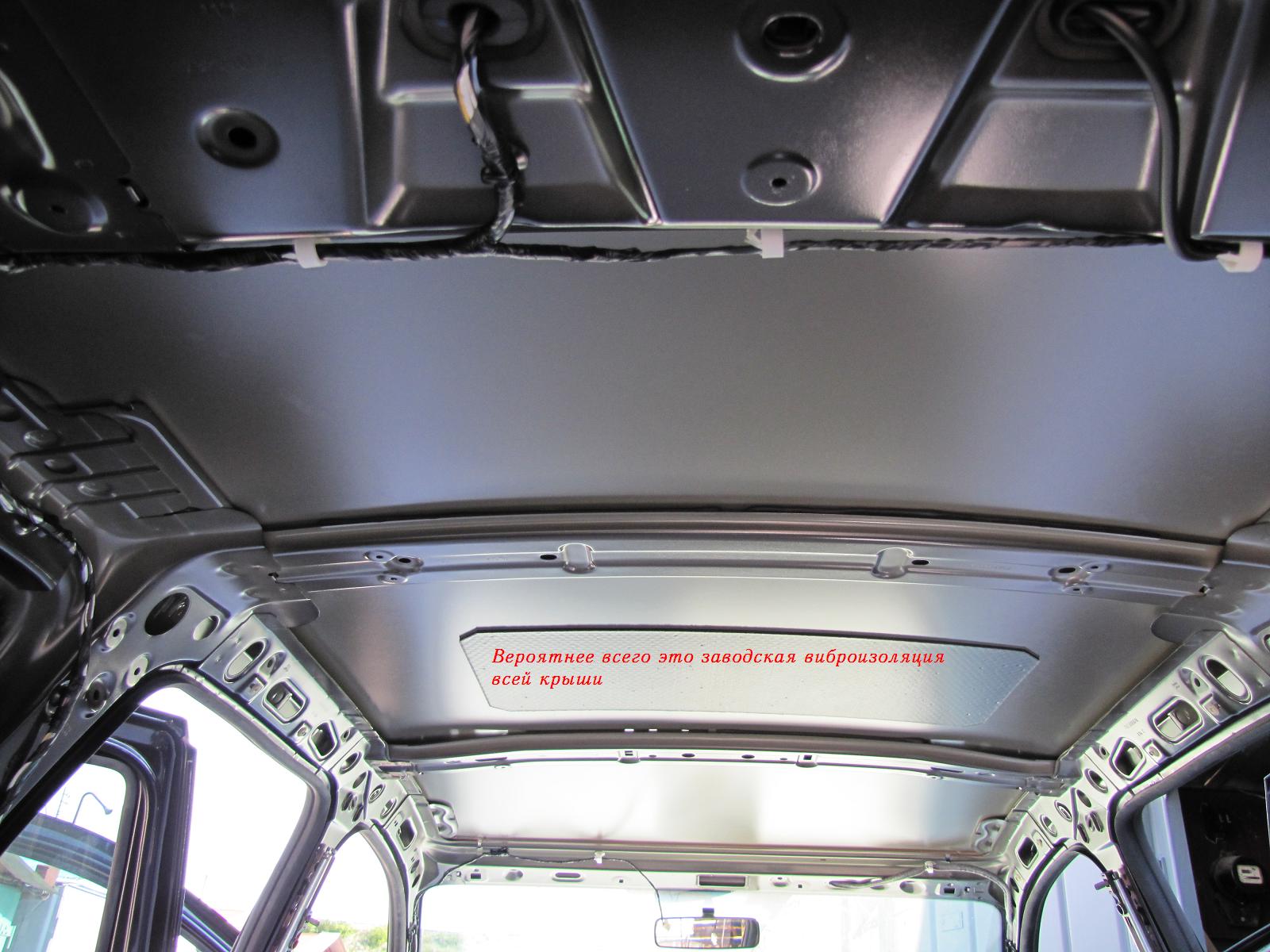

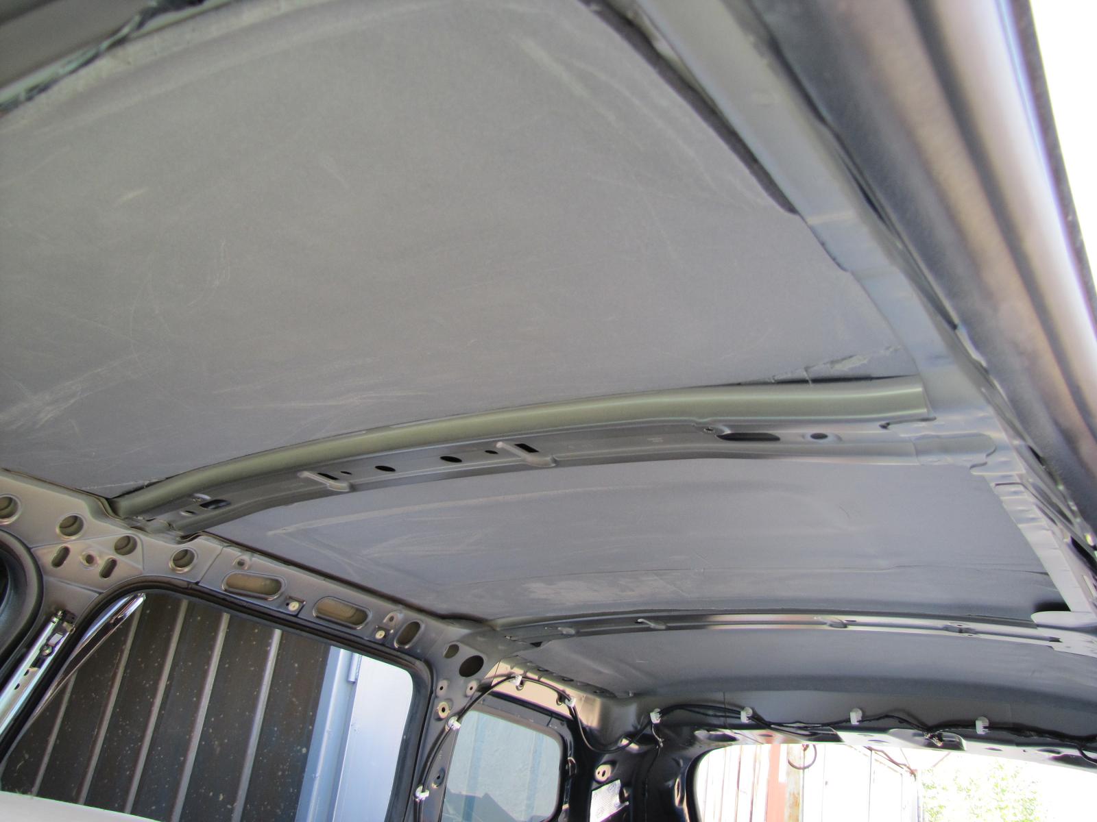

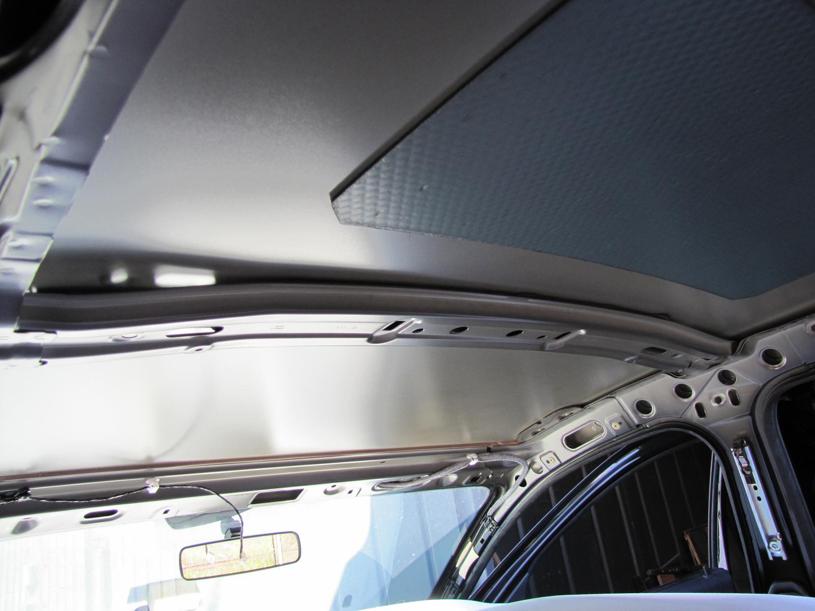

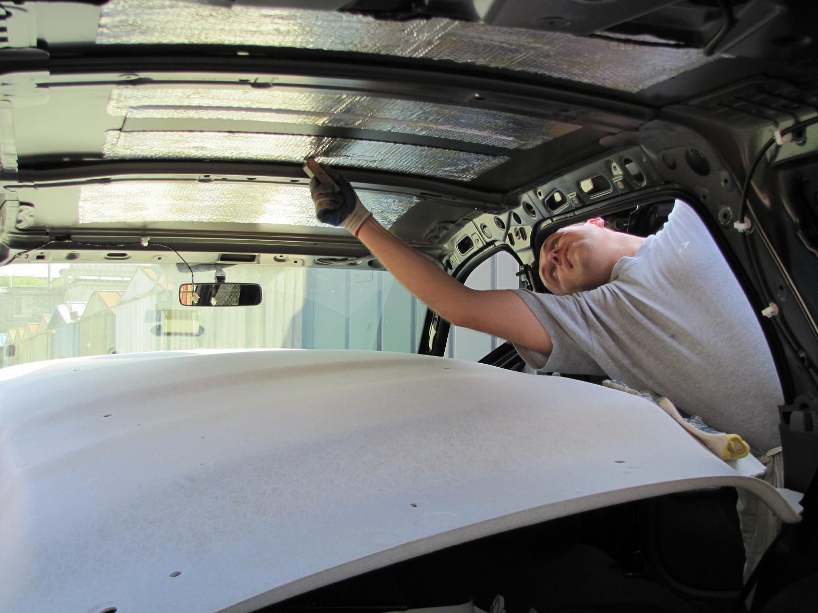

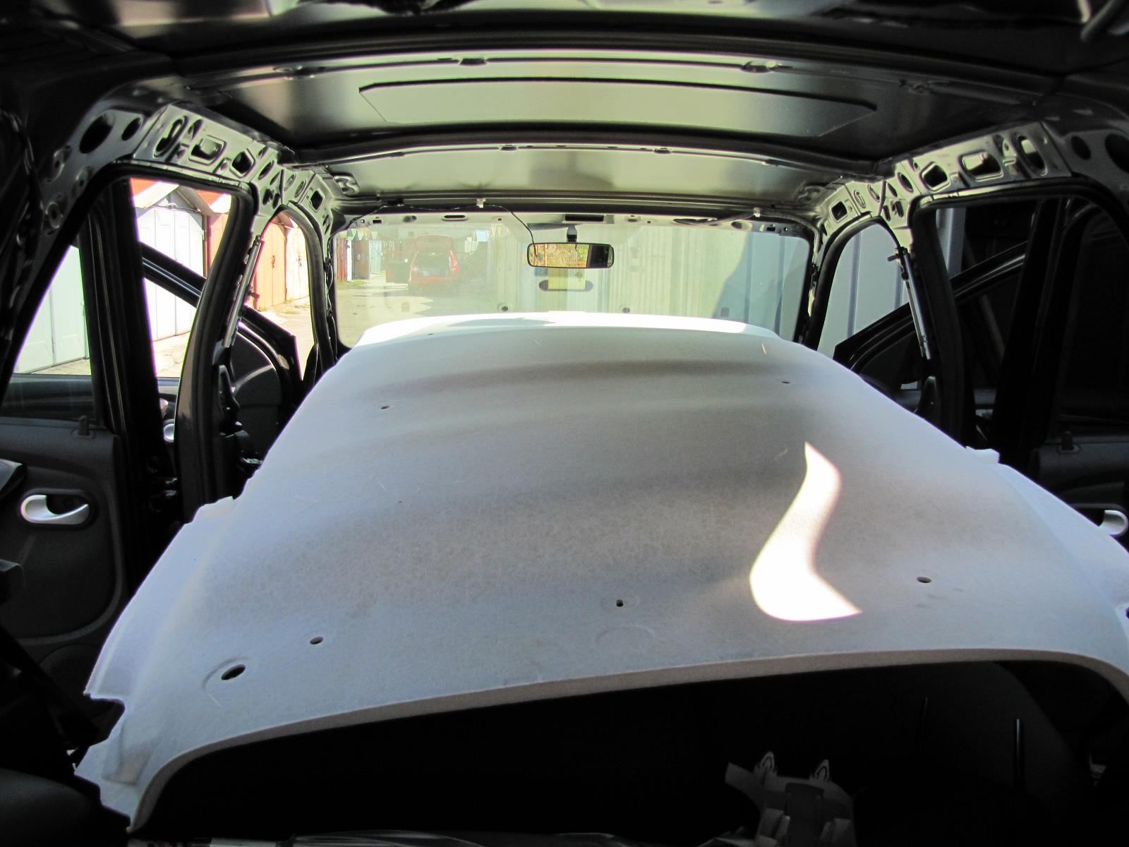

Выкладываю фотоотчет вибро- шумоизоляции крыши и задних дверей. Материалы СТП:
крыша - Вибропласт Голд, СПЛЭН 3008,
двери - Вибропласт Голд, СПЛЭН 3008, Виек, Мелси, Битопласт.

Andrey_06, я конечно извиняюсь, посмотрел на Ваши изыскания, это ж "шумка" на пол шишечки... Так не делают.. Осталось много не проклеенного. Работа выполнена не до конца ( согласно всем фото )
дырок не должно быть. Заклеивать надо было всё.

Сообщение от Ky6uk Посмотреть сообщение
Что вы имеете ввиду?
Заклеить каркас двери цельным листом виброматериала?
Или ребра жесткости крыши?
Выполненный объем работ существенно снизил шумы в салоне автомобиля. Сейяас самая комфортная зона - задний ряд сидений. Шума нет вообще. С места водителя и переднего пассажира слышен шум двигателя. Но он не доставляет дискомфорта.
Сделайте шумку на "две шишечки" и фотоотчет в студию для наглядного примера.
Я не претендую на звание лучшей вибро- шумоизоляции. Я представил свою работу проделанную в своей машине и не прошу ее оценивать. Я и те кто ездил в моей машине эту работу уже оценили.
Цель представленных фотографий - показать изнанку автомобиля.
Сделайте лучше.
Удачи Вам.
С уважением
Андрей

Andrey_06 , Доживу до того дня, как куплю Дасте ( если я его куплю...) и если решу делать шумку , то уж не сомневайтесь, отчет будет.
Сообщение от Andrey_06 Посмотреть сообщение
Для наглядного примера вот
http://photo.qip.ru/users/renoman/20...#mainImageLink
Я тоже. Даже не помышлял.
По сравнению со стоковой ( читать никакой шумкой ) разница конечно будет заметна. Я не спорю. Но если потрудится и заклеить как можно большую поверхность и сделать "бутерброд " то результат будет гораздо выше.

Производитель СТП рекомендует обрабатывать 70-80% поверхности виброизоляционным материалом и 100% шумоизоляционным материалом. Этого достаточно для качественной вибро- шумоизоляции.
Информация взята с http://standartplast.com.ua/ru/video-razdel/
О качестве материалов в сравнении с другими производителями, я говорить не буду. Пусть каждый сам сделает для себя выбор. Я отдал предпочтение этому производителю. Возможно, используя материалы других производителей, нужно обрабатывать 100% поверхности и вбро и шумо.
Знаю одно. Двери, пол, крыша, багажник, арки колес - не шумят.

STP Вибропласт Голд - 16
STP БиМаст Бомб - 4
STP Сплэн 3008 (75х100 см) - 7
STP Виэк 0,2КС - 1
STP Битопласт 5 (75х100 см) - 4
STP Мелси рулон (2х150 см) - 2

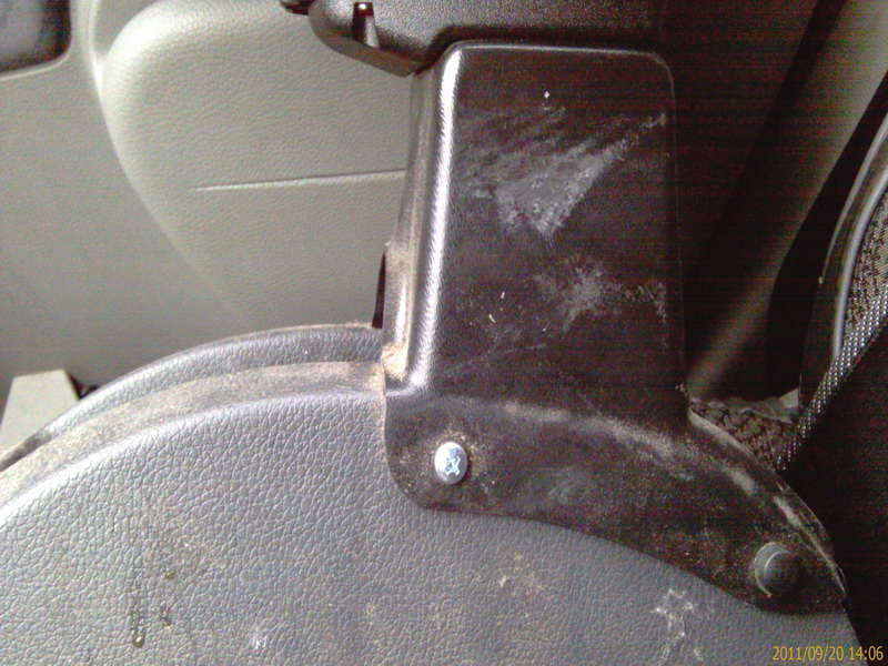

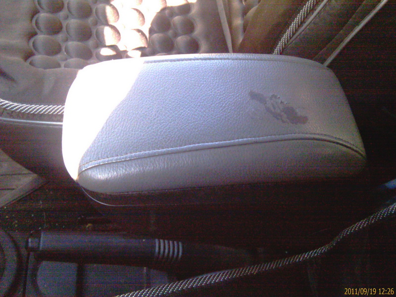

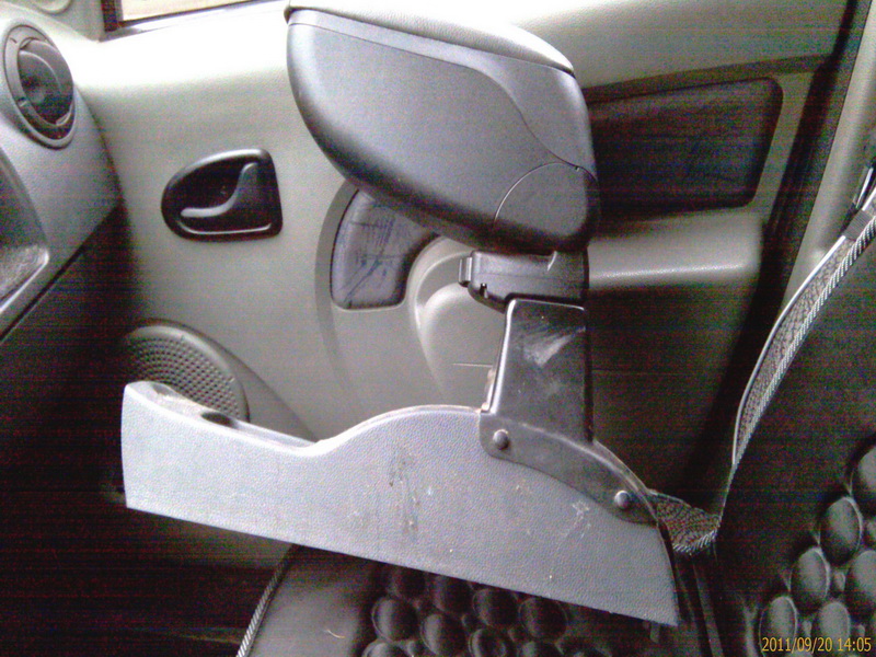

Сегодня подтягивал ручник пришлось снять, эту, не знаю как называется-короче облицовку ручника к которой прикреплен подлокотник.Так вот, кто будет заказывать такой на Дастер устанавливается за пять минут нужна отвертка 4 самореза и декоративные колпачки на саморезы все!
ПС-покрытие подлокотника продержалось более 4 лет, но этим летом в жару локтем покрытие подпортил
