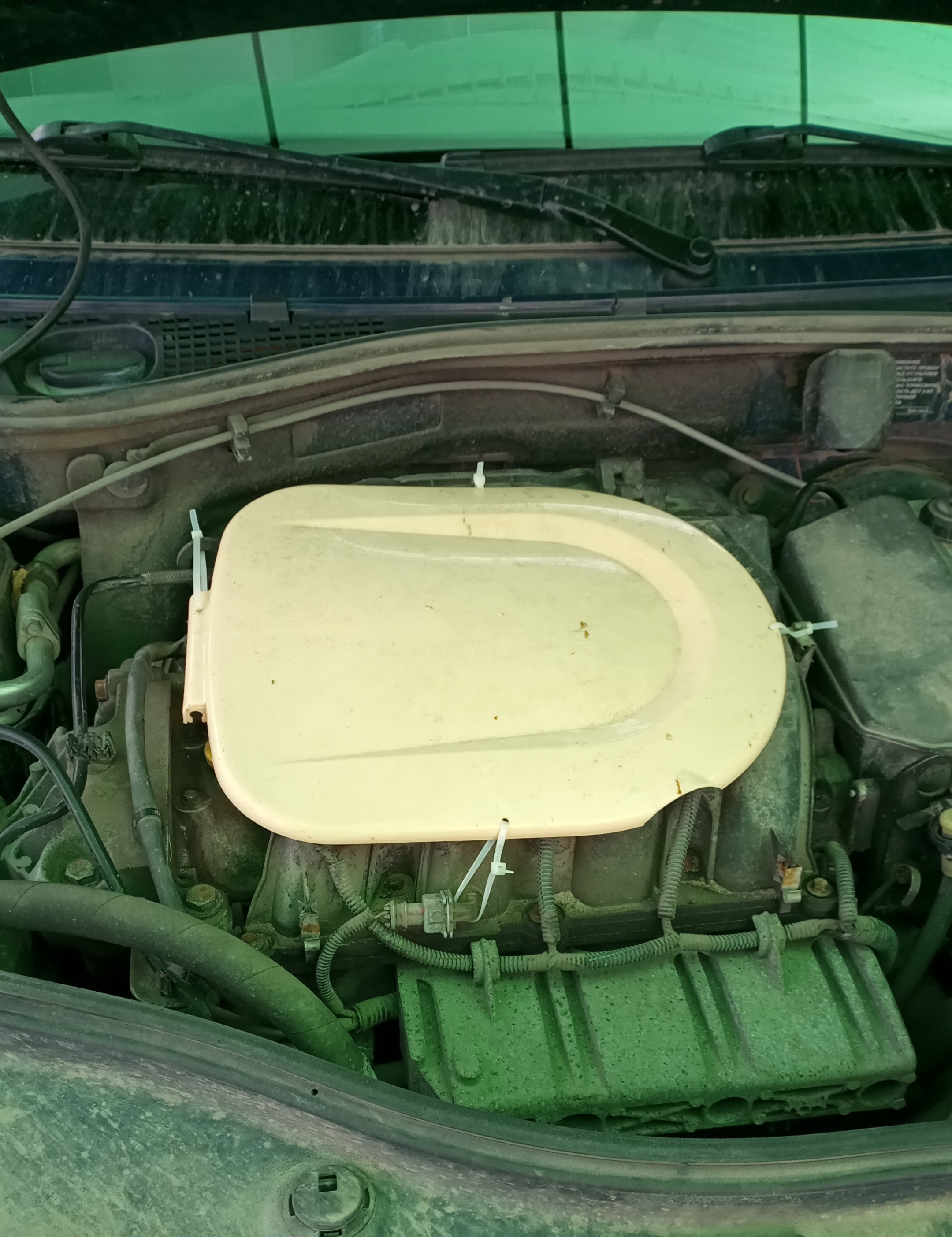

На десятом году жизни замигал чек, пропала мощность на разгоне, вибрации от троения.
Проблема известная, залило водой третью катушку. Заменил, все прошло.
Приделал защиту made in Russia, благо в хозяйстве нашлась крышка от треснутого биотуалета

Demidka, сидушка с подогревом была?
А то и вебасто не нужно, если подключить.
Пластиковые стяжки не любят перепад температур. Хрупкие станут. Лопнут быстро.
