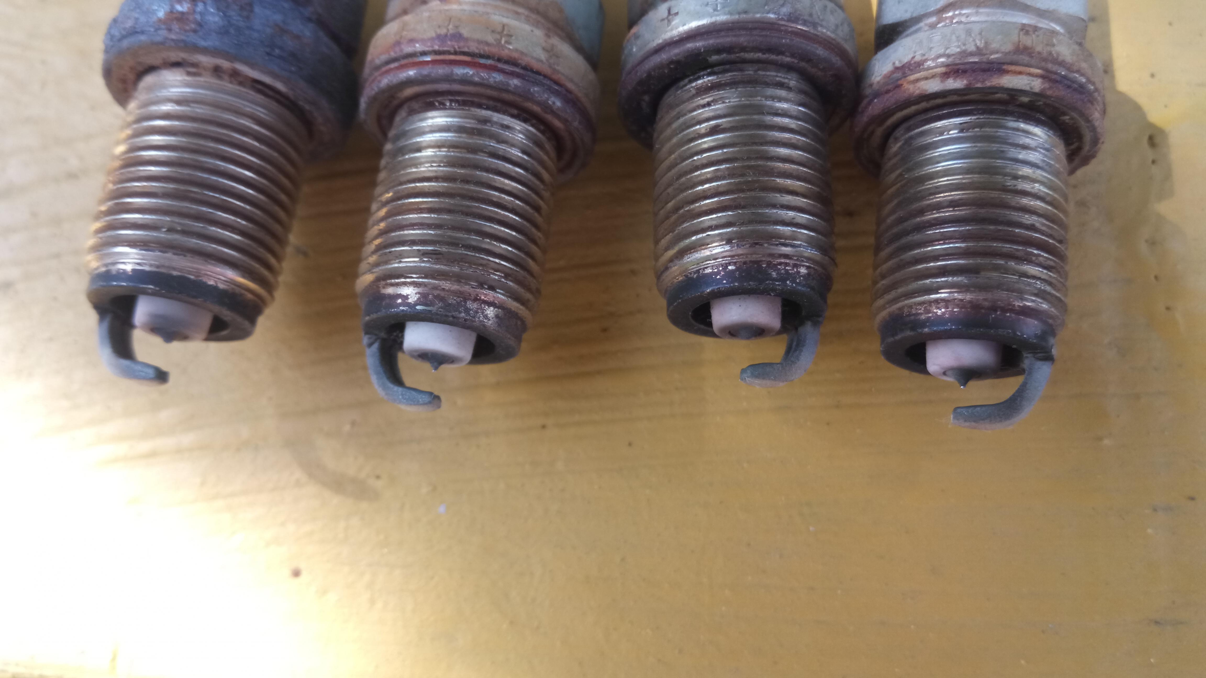

Кто подскажет о чем "поют" свечи? Только снял.

Сообщение от Wladi Посмотреть сообщение
Рабочее состояние.
Свечи говорят о том, что проблем с двигателем и смесью нет.
Может чуть бОльший нагар как будто просто 92ой бензин без экологических дожигающих присадок, но в пределах норм.
Воздушный фильтр чистый?

По умолчанию Re: Свечи 2х контактные или 1 контактные
Спасибо за ответы, свечи и воздушный фильтр поменял на новые, дроссельную заслонка промыл
---------- Добавлено в 16:58 ---------- Предыдущее написано было в 16:44 ----------
Заправляюсь 98м на Aral , заказал новые катушки зажигания, уплотнительные кольца на дроссельной заслонке поменял . хочу попробовать 102 бензин с Aral на Пежо 307 был доволен. Проблемка- слегка плавают обороты ХХ 750-800 плюс дерганье на 1й и задней передаче при начале движения

Сообщение от Wladi
Сообщение от Wladi
Дроссельную заслону адаптировал после снятия и промывки???

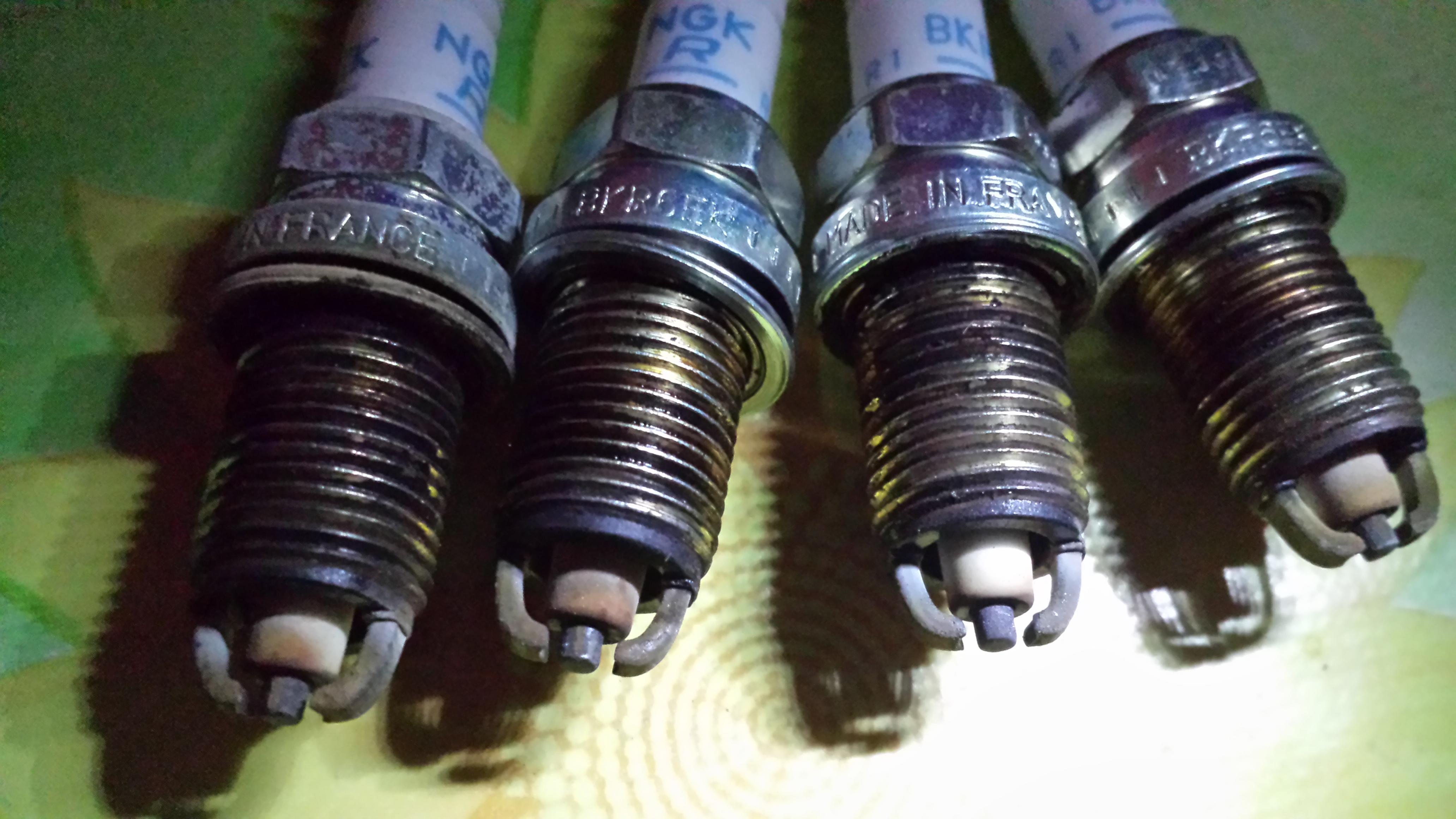

Стояли Денсо Иридевые. По заявлению производителя на 100 тыров км.
Фиг вам!
Смотрите во что превратились за 60 тыров км.
Нафиг! Купил Бриск.

Сообщение от andimorgan Посмотреть сообщение
Фиг вам!
Нафиг! Купил Бриск.
какой производитель вам обещал, что ИК на 100 000км?
Производитель об этом не знает: https://www.denso-am.ru/produkty/zap...iridium-power/
100 000 км заявлялось для Iridium Tough. Кстати, те машины, которые притаскивали с США, на Денсо иридии еще пробегали под 70-100 ткм. Там линейка иридиевых свечей другая, коротая космических денег стоит.
Фиг вам!
Нафиг! Купил Бриск.
Судя по коричневатому кольцу на юбке свечи у машины проблема с проводами (утечка)
