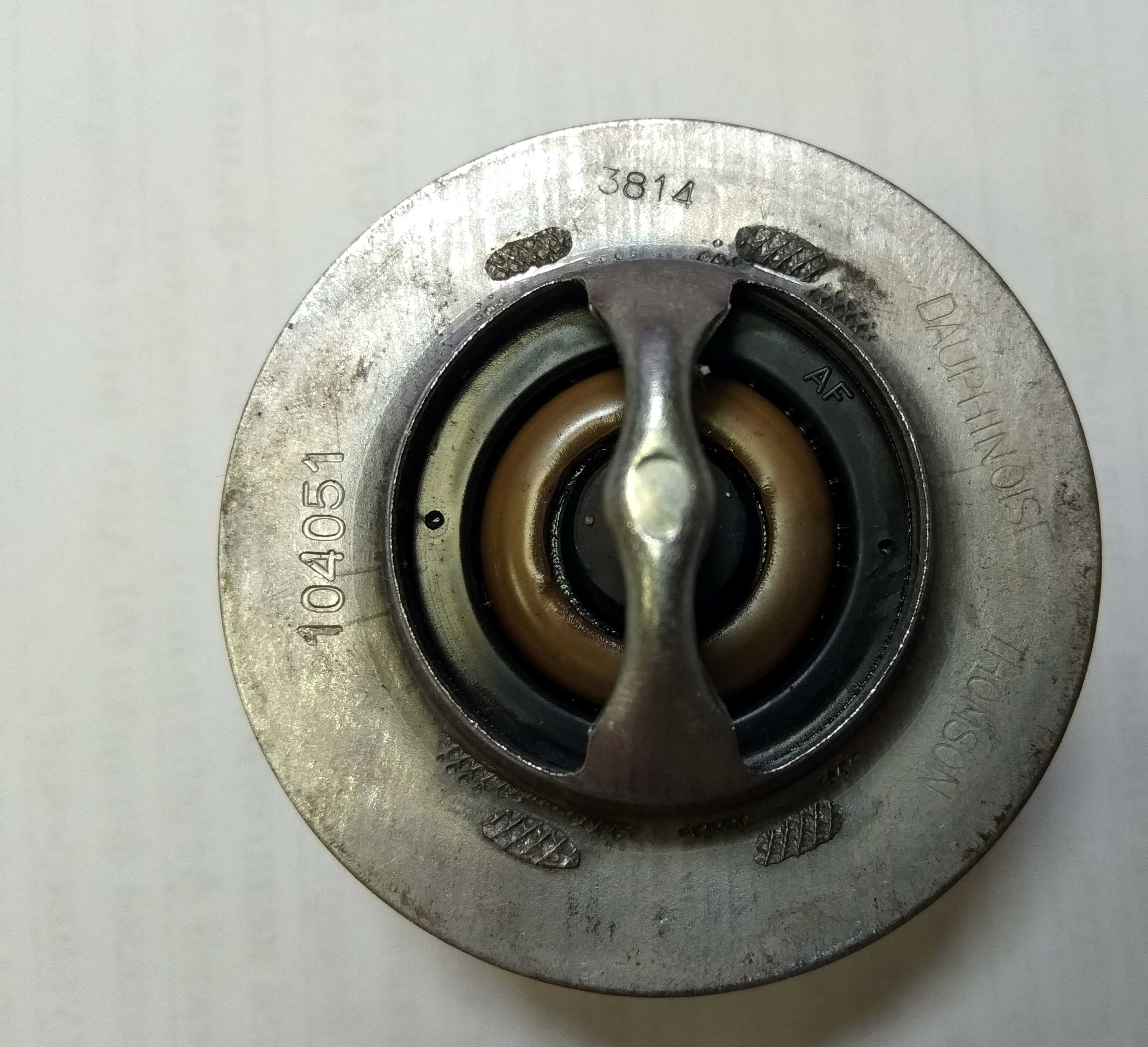

03.12.2018, 10:59
#146
Регистрация: 23.12.2011
Сообщений: 20,511
: 46138
Re: Термостат (Диагностика неисправностей)
Поставил вчера "горячий" на 92°С термостат и заменил антифриз.
На упражнялся с нижним патрубком радиатора и его хомутом, вспомнил всех конструкторов Дастера (французов, монголов и цыган) до пятого колена.
Результаты промывки
Слева старый антифриз с залитой в него промывкой от ЛАВРа
Для установки термостата пришлось применить "напильник"
Лог температуры
Первое впечатление, что для зимы хорошо, но весной возможно придется ставить термостат с номинальной температурой…
Последний раз редактировалось zhiv; 03.12.2018 в 11:32.
