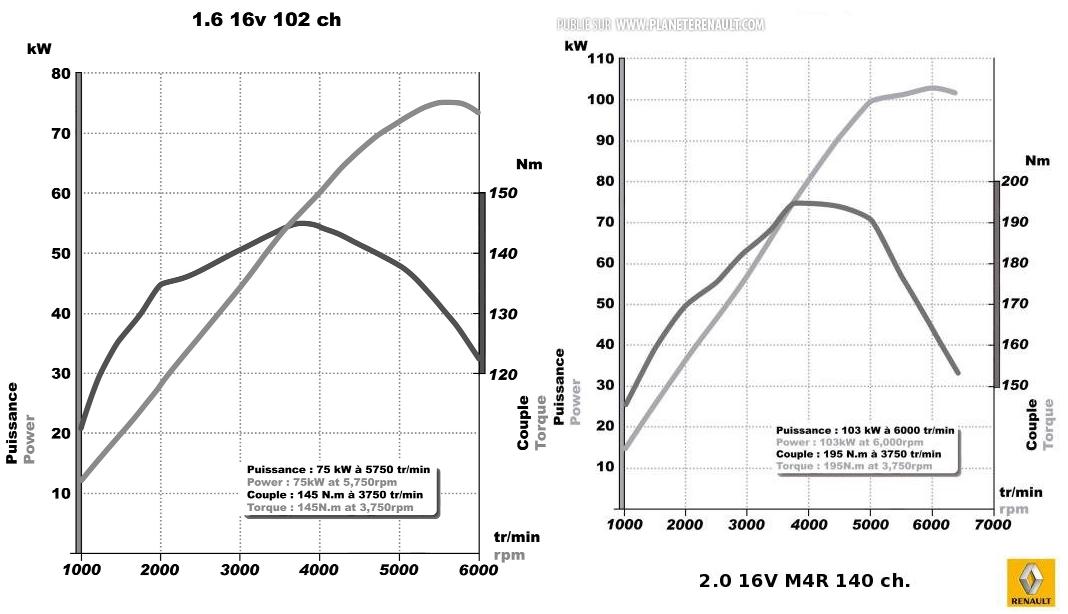

привел к удобному для сравнения виду. имхо, разница удручающая. возможно, один из исходных графиков кривой (либо у меня руки). кто найдёт ошибку - поправьте. слева - мощь, справа - тяга.

спасибо. показательно. зато 1.6 дешевле и кушать меньше будет.
