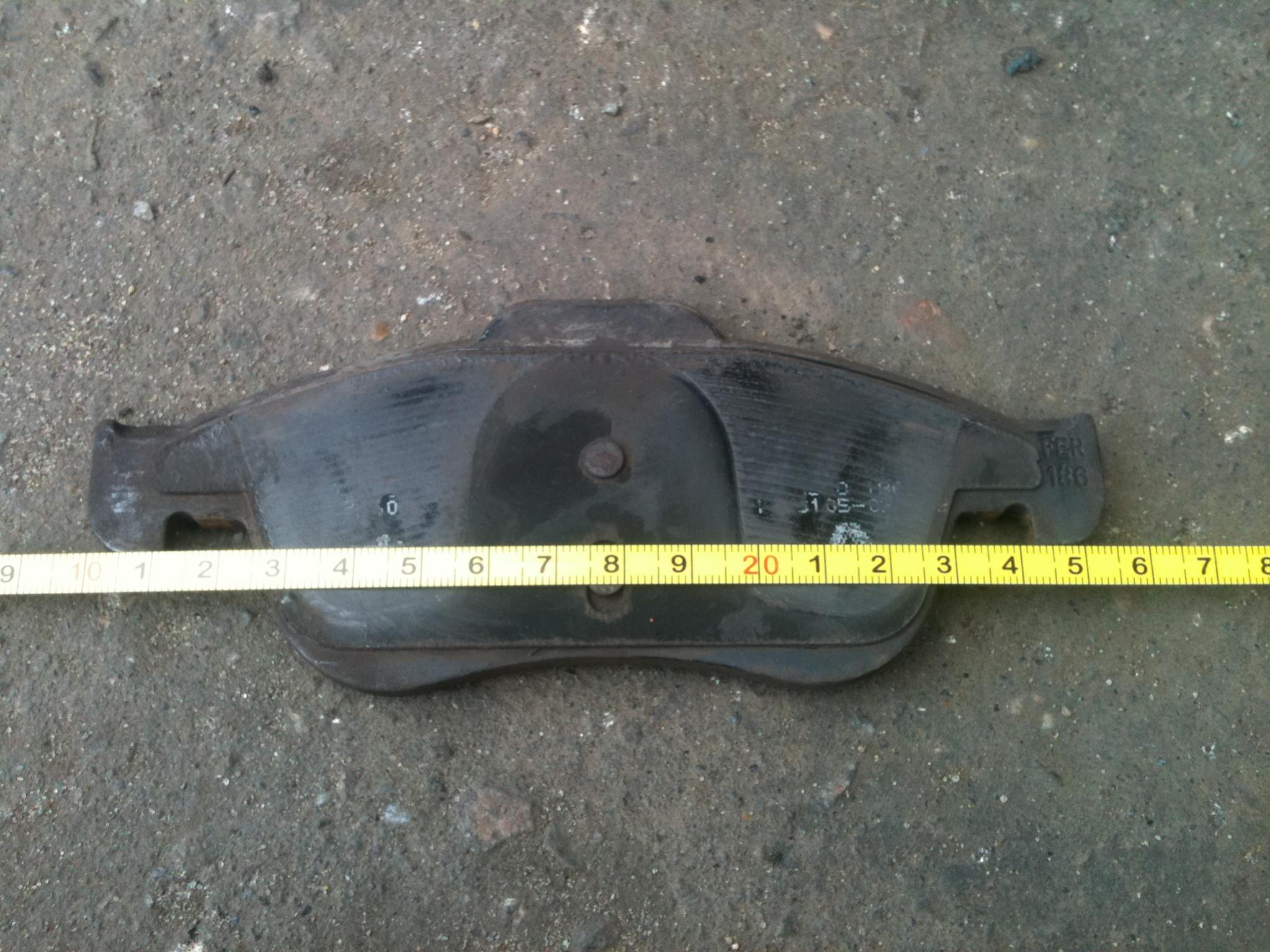

ПЕРЕДНИЕ тормозные колодки Рено Дастер 2.0 :
Duster QF6160017
QF 8160018
аналог 440603905R
ПЕРЕДНИЕ тормозные колодки Рено Дастер 1,6 и 1.5 DCI(дизельные идут с 2-мя видами колодок,как у 1,6 и как 2.0,по ВИН это не пробивается,только примерять!) :
Renault 4106 084 81R
TRW GDB3332
Nipparts J3601085
Girling 6133321
Bosch 0 986 424 795

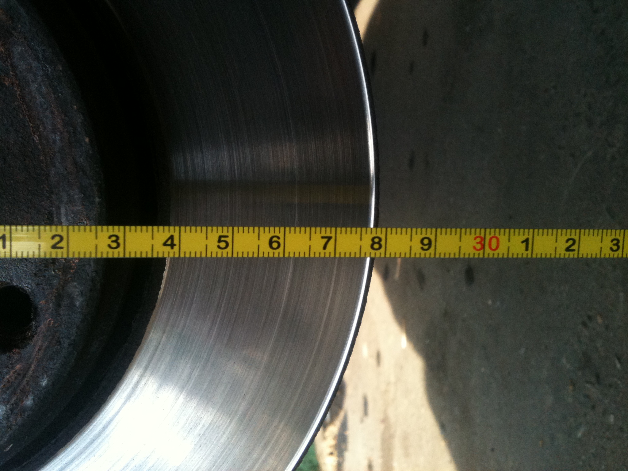

Тормозные диски
Диски с номером 402066300R подходят для моторов 1,6 и 1,5 dci , там где колодки маленькие.
У дисков диаметр 269 мм.
аналоги:
Otto Zimmermann 470.2439.20
BOSCH 0986479779
BREMBO 09.B463.10
SASIC 6104031
Диски с номером 402064151R подходят на мотор 2,0 , там где колодки большие. Бывают и на дизелях 1,5dci , в том числе с ЕСП . Завод ставит что есть )))
У дисков диаметр 280 мм.
Otto Zimmermann 470.2433.20
Otto Zimmermann 470.2433.52 ( перфорированный )
BOSCH 0986479777
NK 203970
BREMBO 09.A727.14

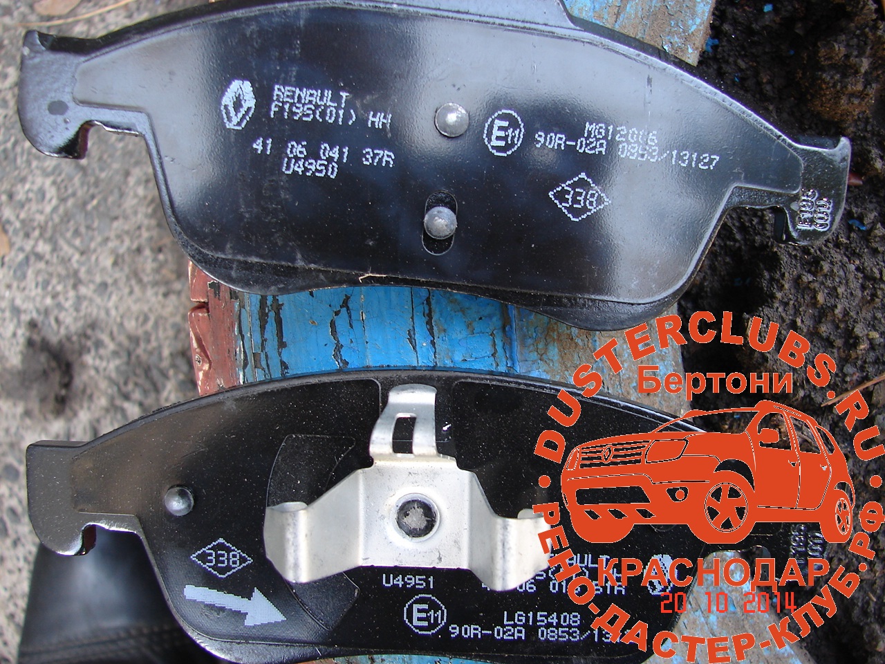

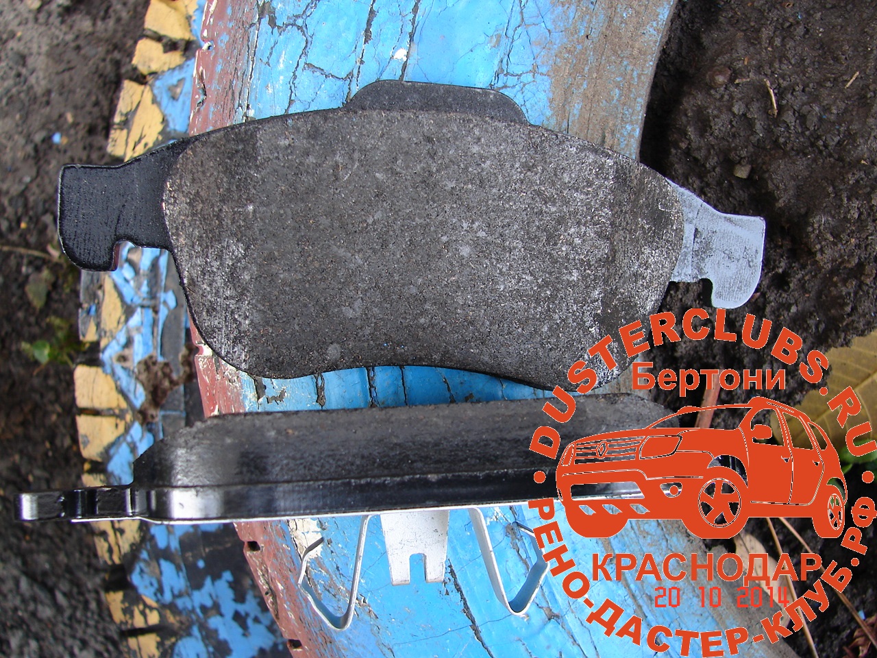

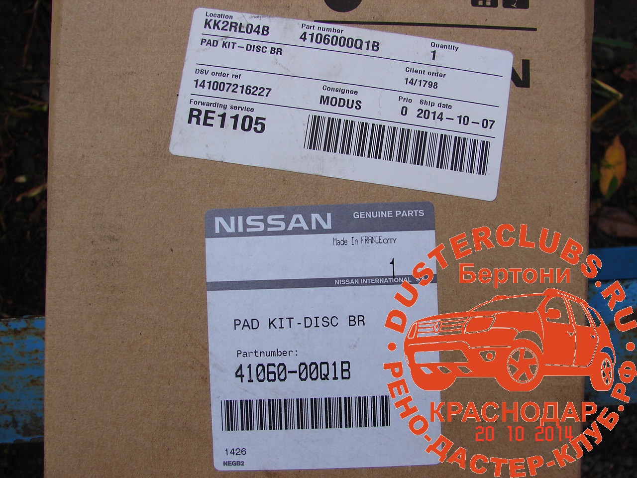

Кто знает, передние колодки у Ниссан Террано и у дизельного Дастера одинаковые?
Они не то чтоб одинаковые, даже на самих колодках от Терано знак Рено нанесён. Хотя коробка фирменная ниссановская.
Комментарий модератора
Бертони:
17.11.14г. эти колодки установлены на мою машину.

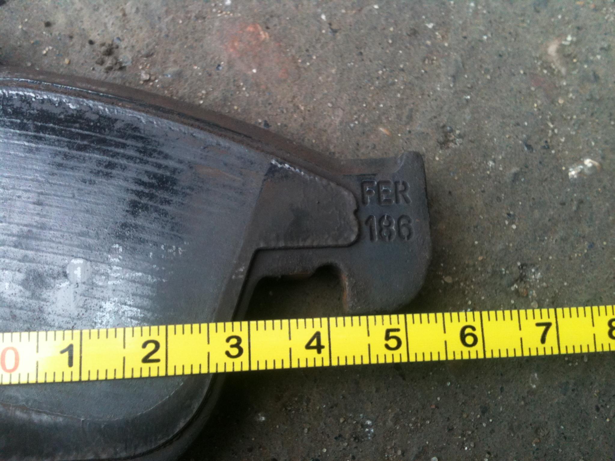

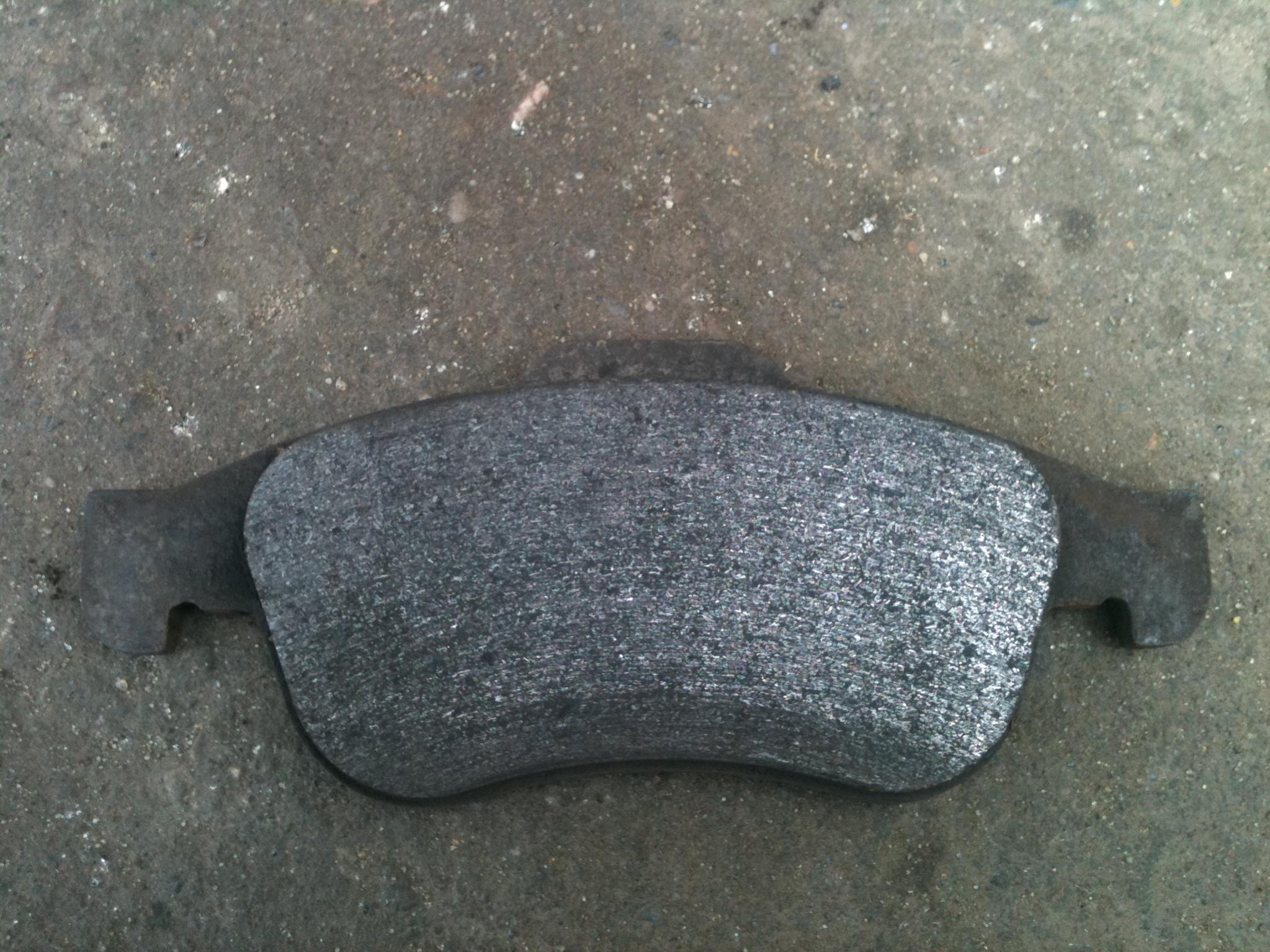

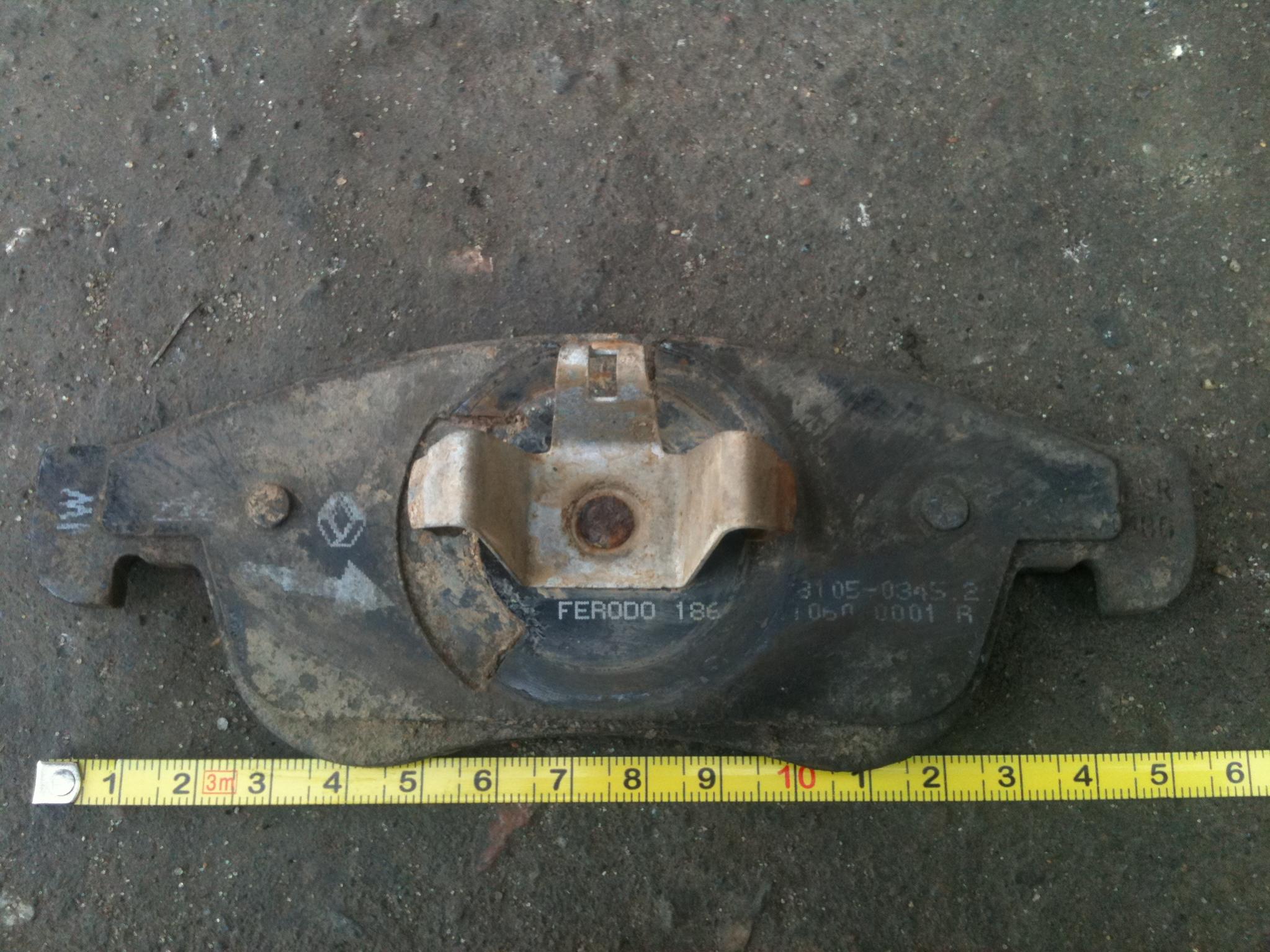

Когда "переобувался" обратил внимание на передние колодки (пробег 37000 км с небольшим), оказалось пора менять: с левой стороны осталось около 4 мм, с правой ещё меньше ! Решил сам менять и чтоб не ошибиться с колодками померил тормозные диски и "родные" колодки FERRODO 186: диски диаметром 280 мм, колодки длиной 155 мм .
В экзисте заказал вот такие колодки : Sangsin SP 1390 (нашел у SHultz в бортовике про них http://www.drive2.ru/l/947359/ )

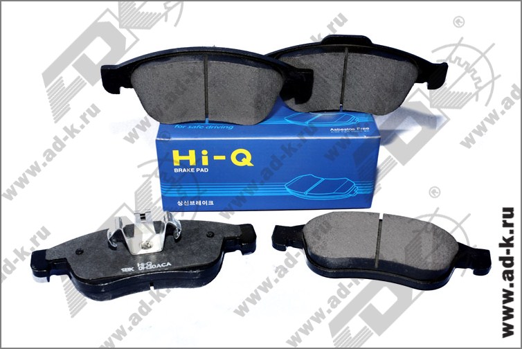

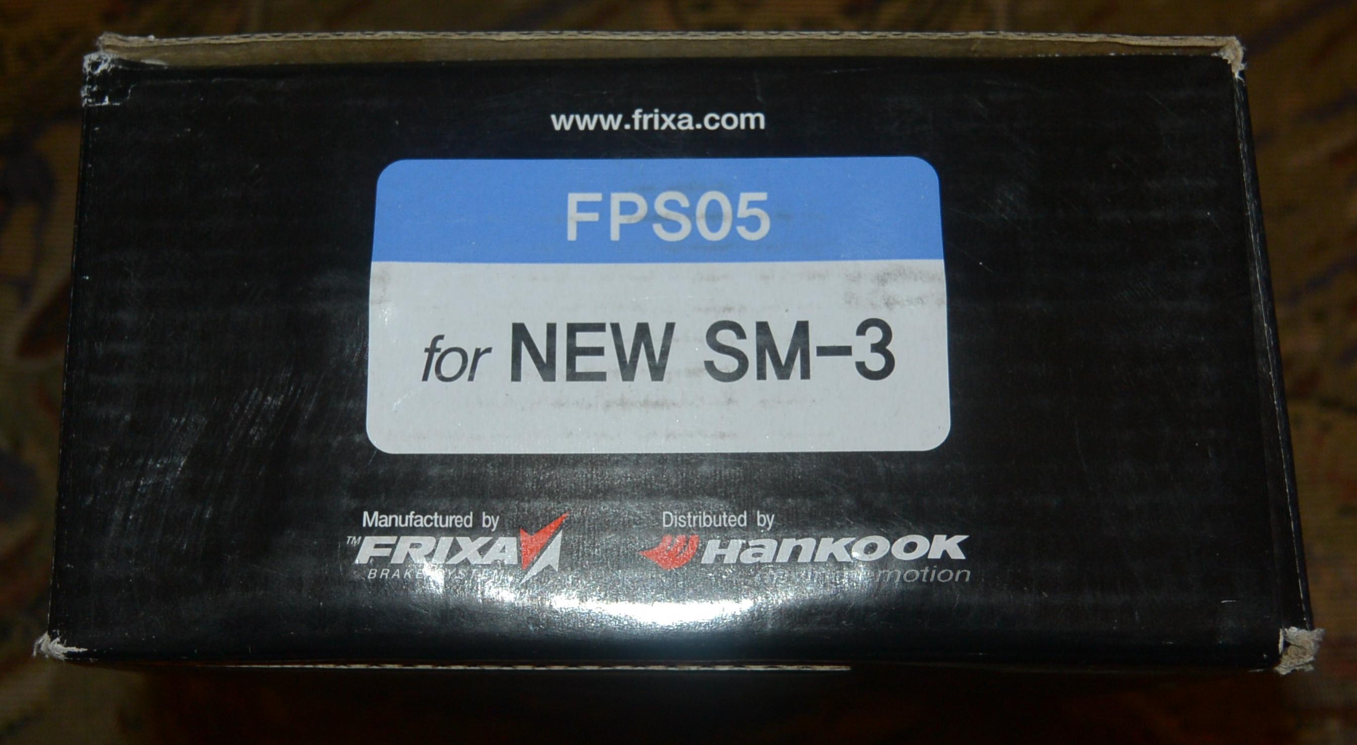

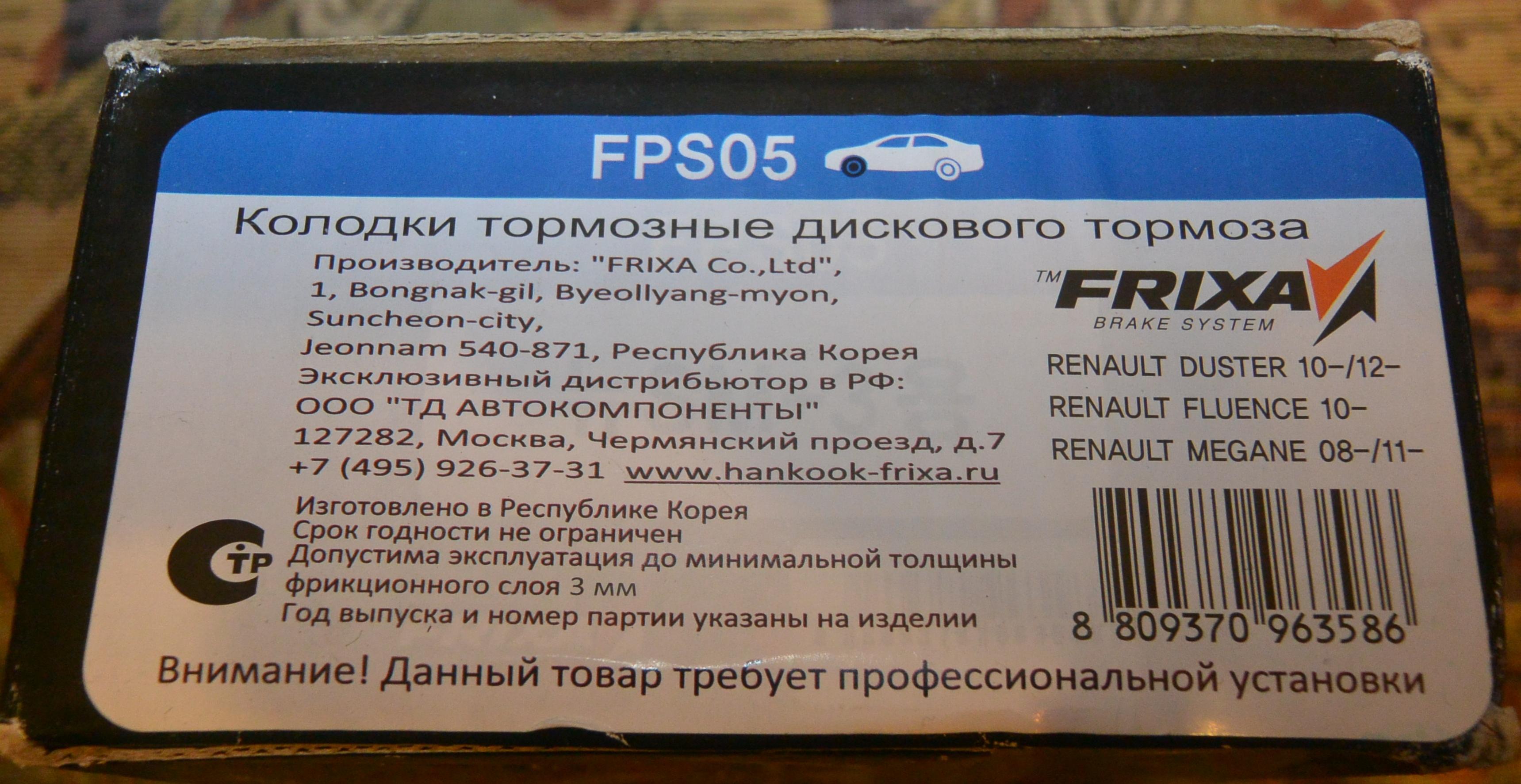

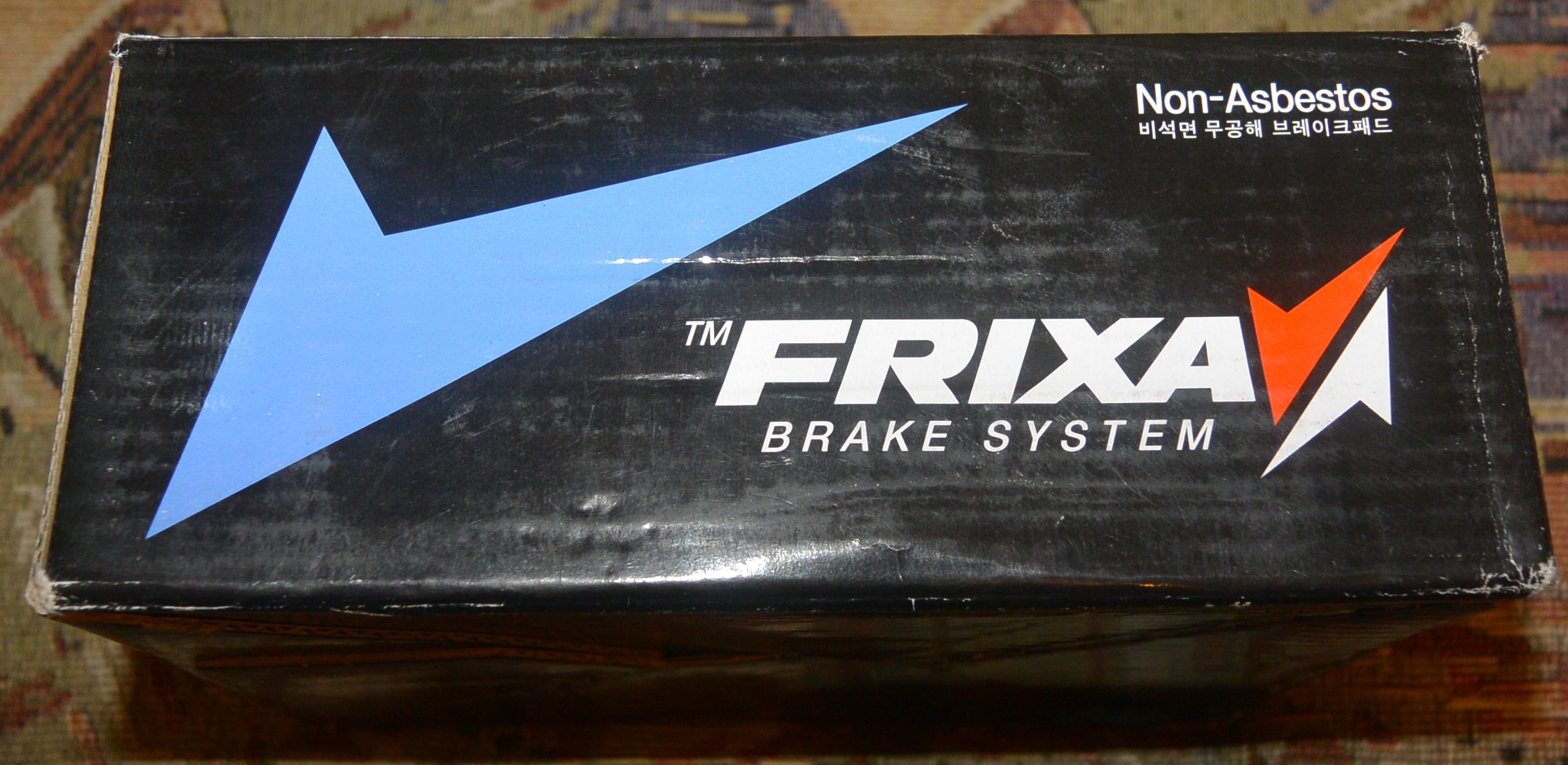

Покатался пару недель я на колодках Sangsin SP 1390 :
Не понравились как работают, на педаль приходится давить сильнее чтоб начали тормозить, даже если нажать в пол создаётся впечатление что диски мокрые или чем то испачканы что не даёт эффективно тормозить. Думал что притрутся, однако через неделю (~300 км пробега) ничего не изменилось По сравнению с родными тормозят в разы хуже ИМХО, эффект заметен сразу !
2 недели ездил и по мере возможности по резче пытался тормозить чтоб проверить на что они способны - вывод на экстренное торможение не способны, ABS ни разу не сработало так как тормозят плавно ! В общем отъездил на них ~550 км и поменял их на Hankook Frixa FPS05 :
Покатался на них недельку (~250 км) и сразу заметил разницу, тормозят гораздо лучше чем Sangsin и ABS с ними срабатывает, что говорит о том что Hankook тормозят лучше ! Пока не разочаровался в них !
Посмотрим что будет дальше !

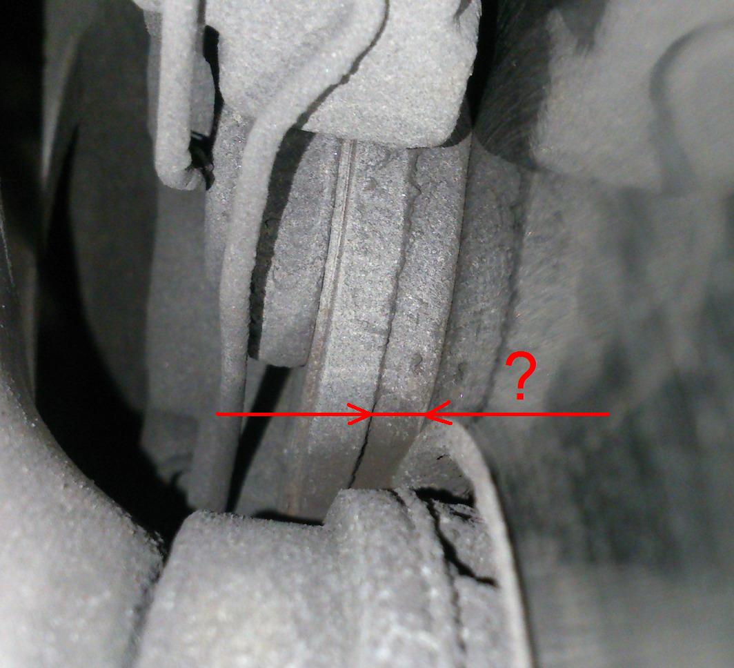

пробег 63 тыс. км.
Колодки ещё ни разу не менял.
Как считаете, ездить ещё можно ?

Фигак се.... Я в 38ткм сменил, до металла был износ
А эти как новые
Там бы внутренние проверить, у них износ как правило больше.

пробег 50 на 50 (город\трасса).
Кстати, мой Дастер на АКПП, и стачиваться колодки должны интенсивнее (т.к. приходится чаще притормаживать)

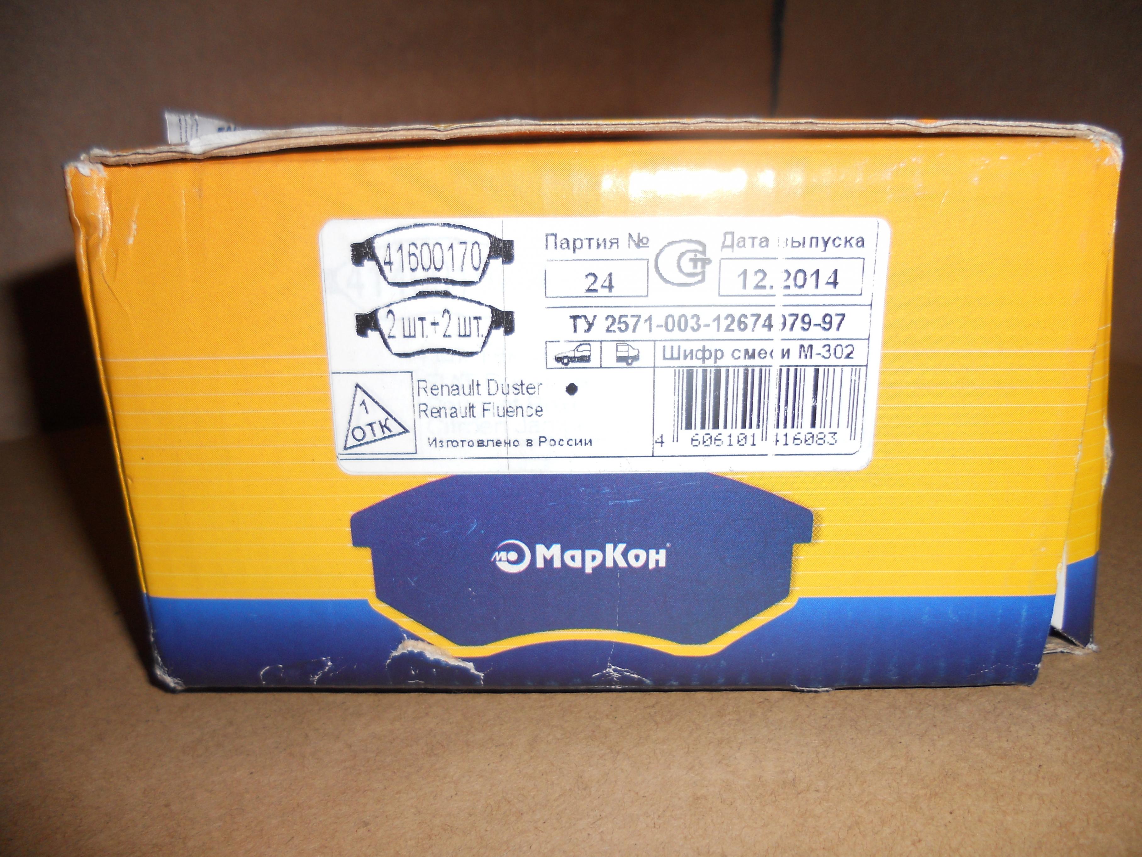

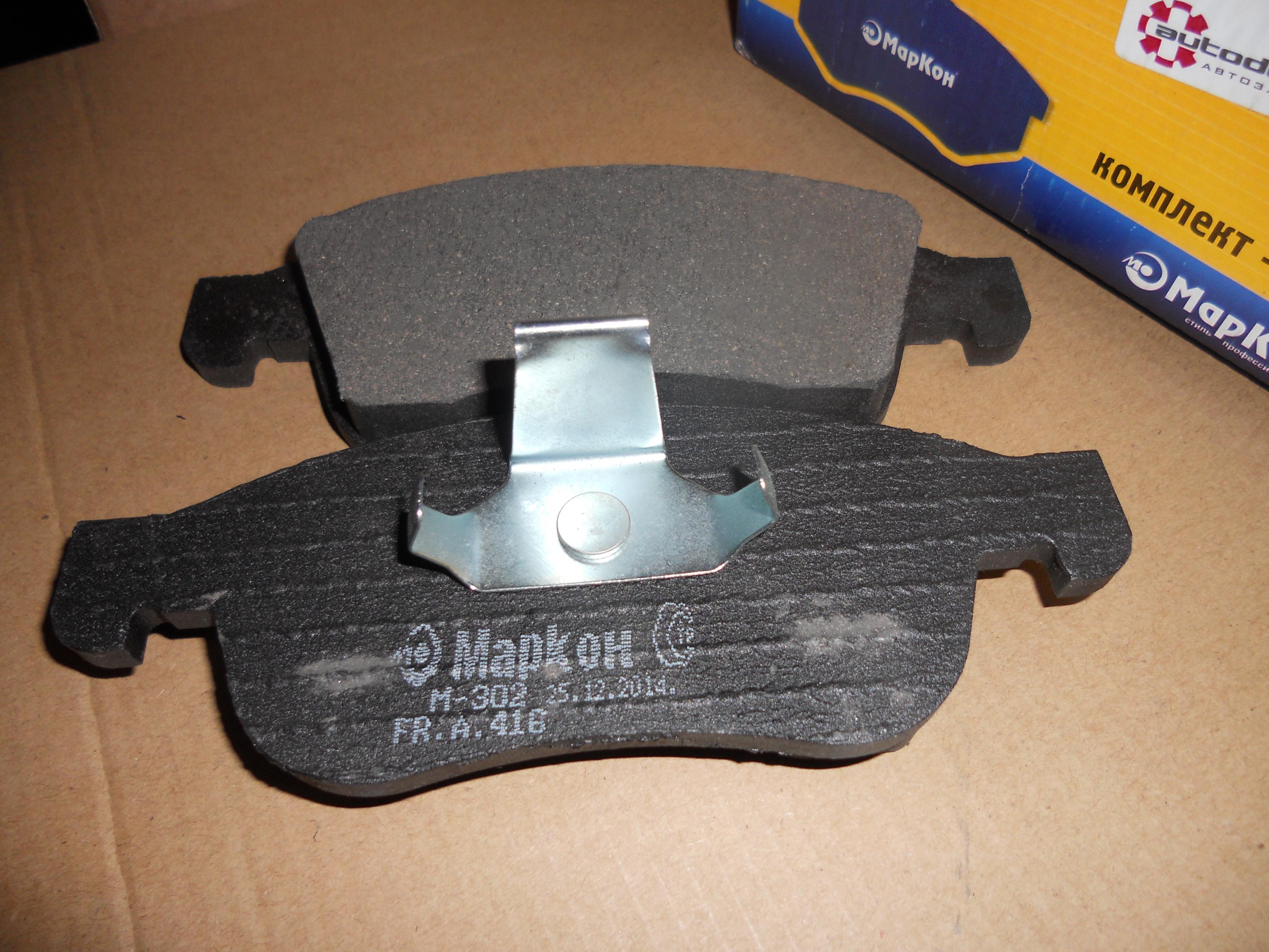

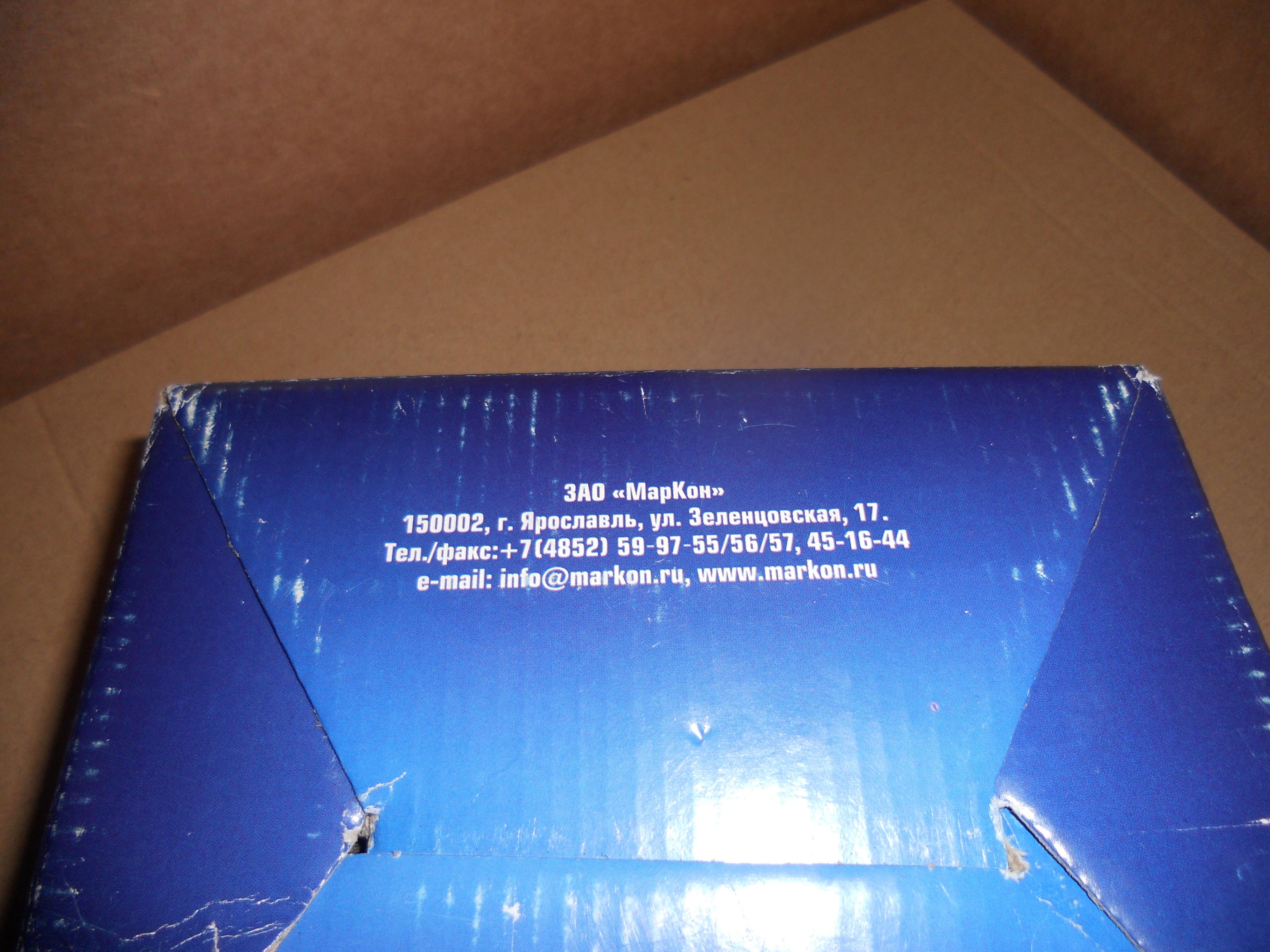

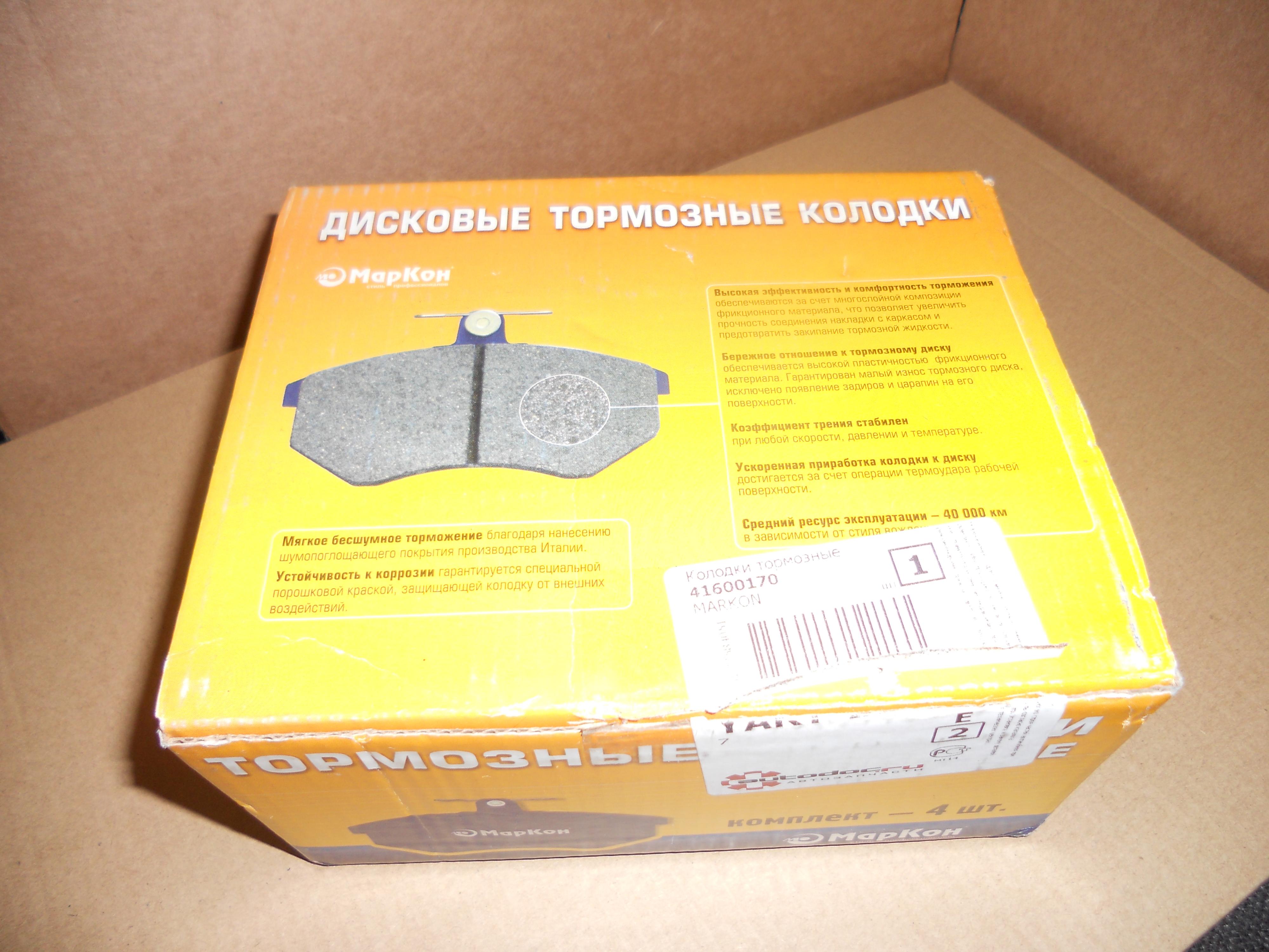

Сегодня обнаружил ,что передним колодкам осталось не долго ,хотя ещё живые. Пробег 85 тыс . Решено было приобрести комплект колодок с последующей заменой . После изучения предложения решил поставить отечественного производителя ,причем не просто отечественного ,а из г. Ярославля ( т.к. сам с Ярославской обл.)
Цена вопроса 790руб. Понаблюдаю как себя они поведут.

Вроде по отзывам неплохие колодочки, диск жрут хорошо, но тормозят ведь.
---------- Добавлено в 11:14 ---------- Предыдущее написано было в 11:13 ----------
Это я пр Маркон.
